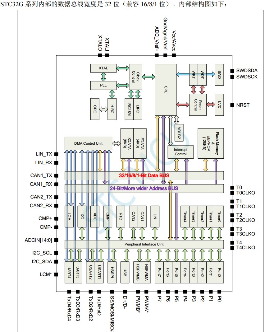

单片机可以定义多少个BIT变量?

STC32G系列32位8051, 20H ~ 7FH 都可以位寻址,96个字节可以位寻址
96 * 8 = 768个 BIT RAM 可以位寻址
32位单片机好像是每个地址指向的是32位的寄存器,或者都是以32位占用一个指针地址。但是STC32好像还是8位(或者16位没有去细了解)占用一个指针地址。  所以还不算是32位,只是多了个32位加减指令,方便提高计算效率。
以上是个人的目前看法,不知是不是这样的。

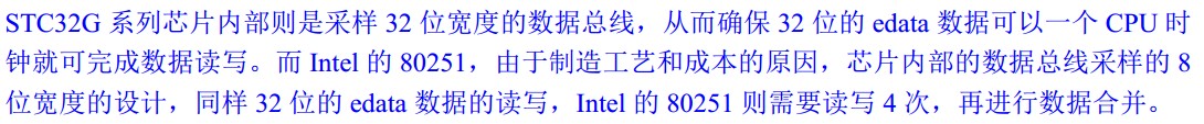

发表于 2023-10-13 09:08:44 | 显示全部楼层
STC32对 RAM 的操作是 32位操作:
===即使指令是要求只需要读8位,他也是读32位,扔掉多余的24位
===即使指令是要求只需要读8位,他也是读32位,扔掉多余的16位

STC32G12K128     12K是指12K的8位寄存器还是12K的32位寄存器?

发表于 2023-10-13 10:24:40 | 显示全部楼层
12k 字节的 SRAM, 不是寄存器
