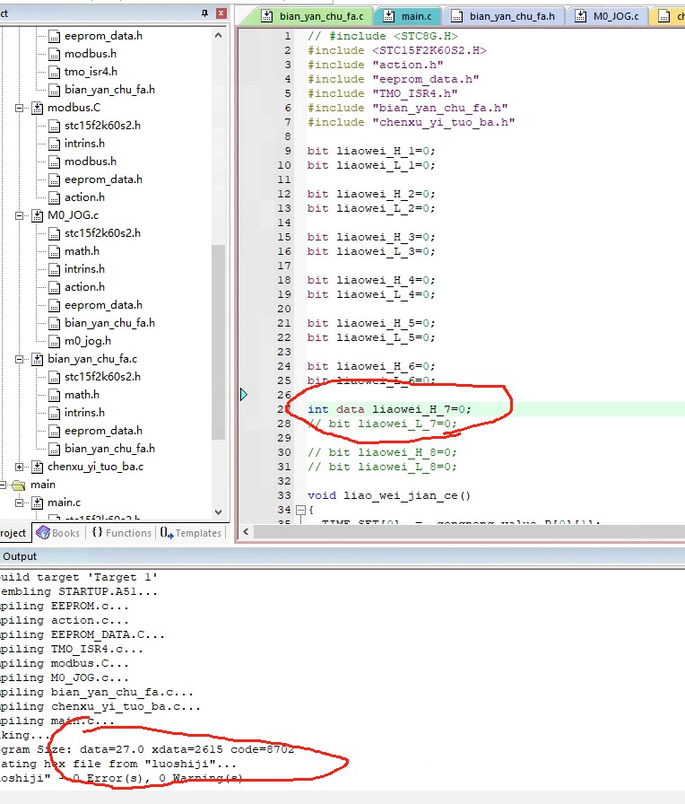

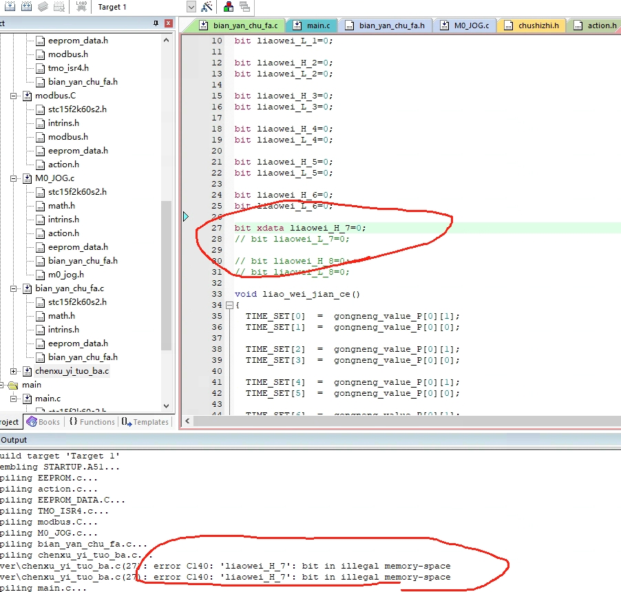

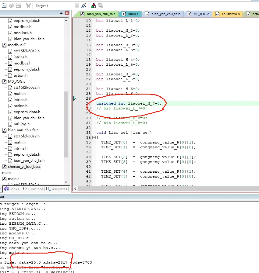

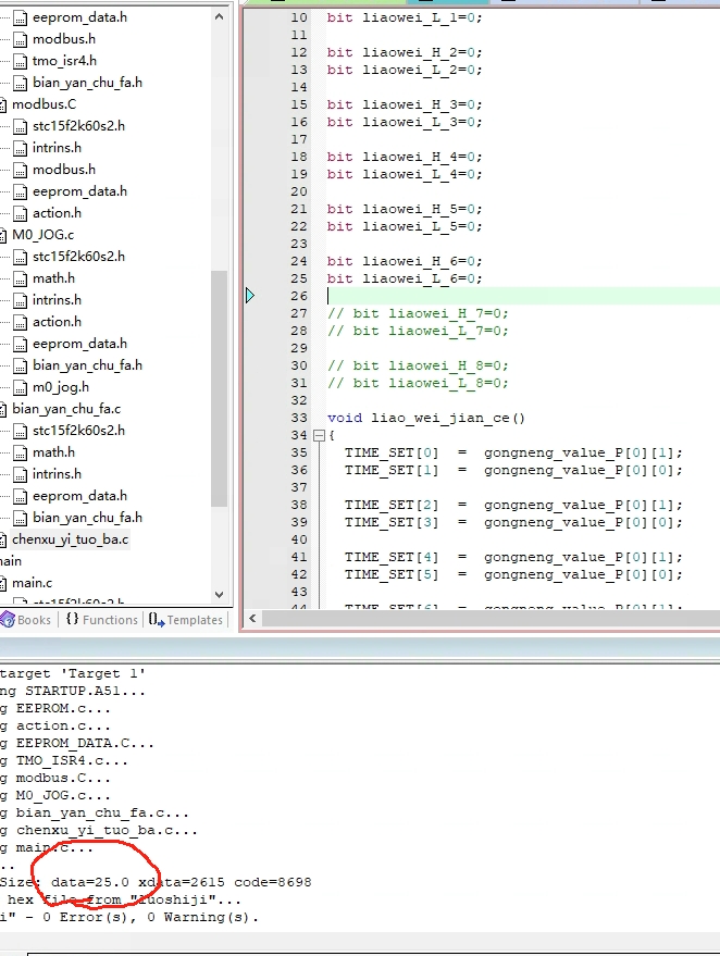

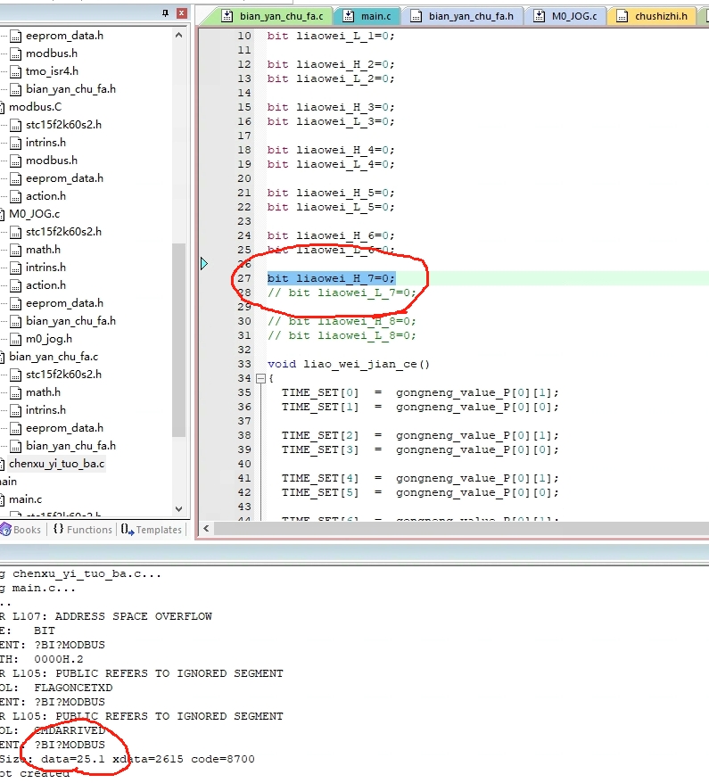

发现在编译的时候  只占用了data 25.0w个字节  如果多定义一个BIT变量  就编译错误。  程序中我定义的BIT变量很少。如果我把变量变成16位的 INT定义就编程译通过了。

发表于 2023-10-12 11:57:35 | 显示全部楼层
其实就128个全局位变量定义
16字节就是128位啊。 20H~2FH 映射过去的  详情 回复 发表于 2023-10-12 16:26

发表于 2023-10-12 14:42:57 | 显示全部楼层
应该是程序其他地方大量定义了 bit 变量,
128个bit变量用完了.

发表于 2023-10-12 16:26:05 | 显示全部楼层
飞*** 发表于 2023-10-12 11:57
其实就128个全局位变量定义

发表于 2023-10-13 08:45:28 | 显示全部楼层
128个bit变量用完了.
50点的IO,每个点对应弄两个逻辑标志位就没有,现在全都改为char类,等于0或者大于0来做了。

发表于 2023-10-13 08:45:49 | 显示全部楼层
是的,一定没有用到这么多位,所以一时也没想。

发表于 2023-10-13 08:56:06 | 显示全部楼层
STC8系列, 20H ~ 2FH,  16个字节RAM ,都可以位寻址,
16*8 = 128 个BIT RAM 可以位寻址

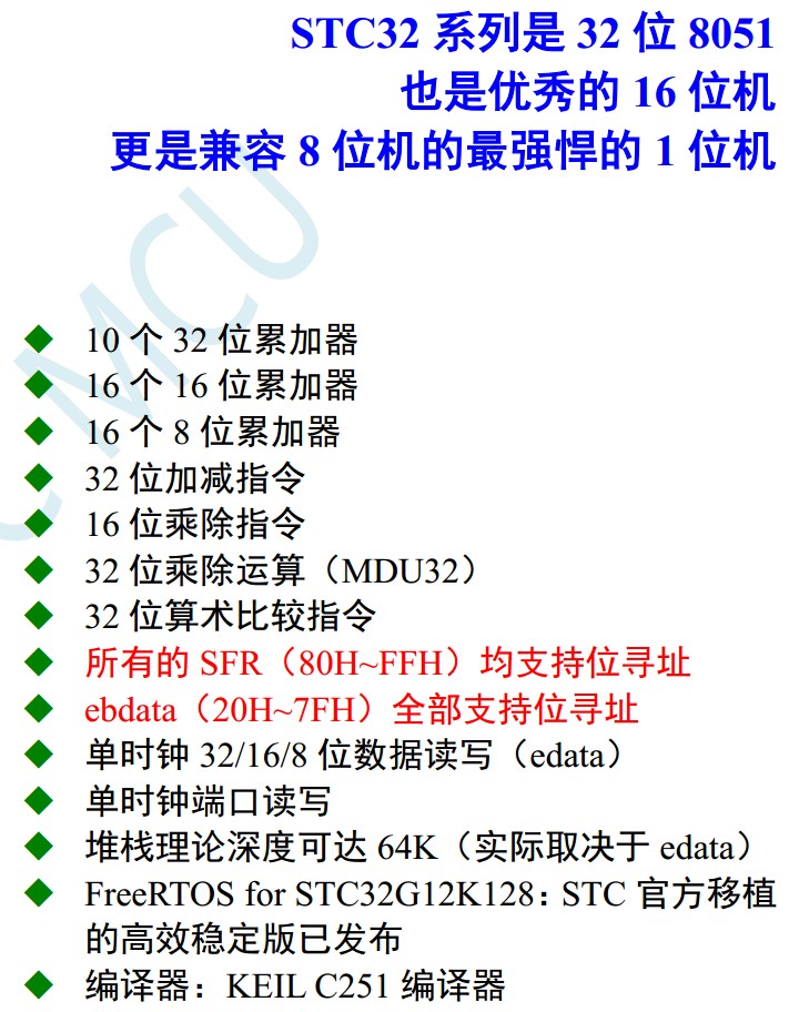

发表于 2023-10-13 08:58:15 | 显示全部楼层
STC32G系列32位8051, 20H ~ 7FH 都可以位寻址,96个字节 RAM 可以位寻址
96 * 8 = 768个 BIT RAM 可以位寻址
