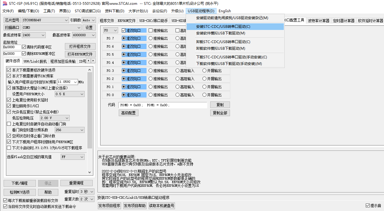

电脑如是 WIN10以前的系统,你要安装 USB-CDC 驱动,用最新的 STC-ISP V6.91C

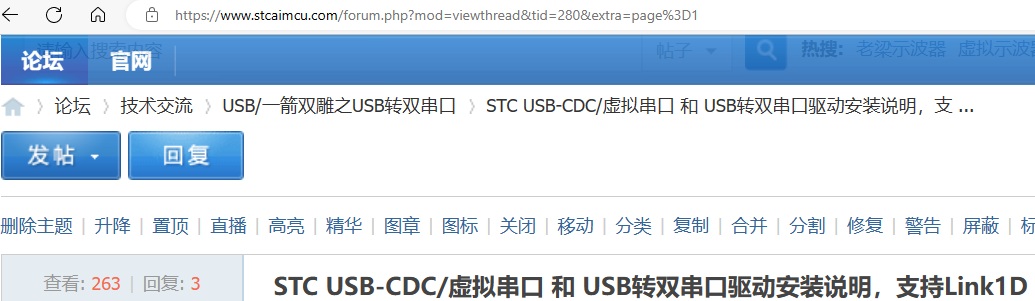

神*** 发表于 2022-12-20 16:11
https://www.stcaimcu.com/forum.php?mod=viewthread&tid=280&extra=page%3D1

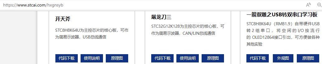

发表于 2022-12-21 22:09:55 | 显示全部楼层
我不读懂程序多年,散光厉害,今上午有高手跟我讲,
USB转串口,你要看下面这个,这是目前最新最好的演示程序
深圳国芯人工智能有限公司-核心功能实验板 (stcai.com)
https://www.stcai.com/filedownload/643959

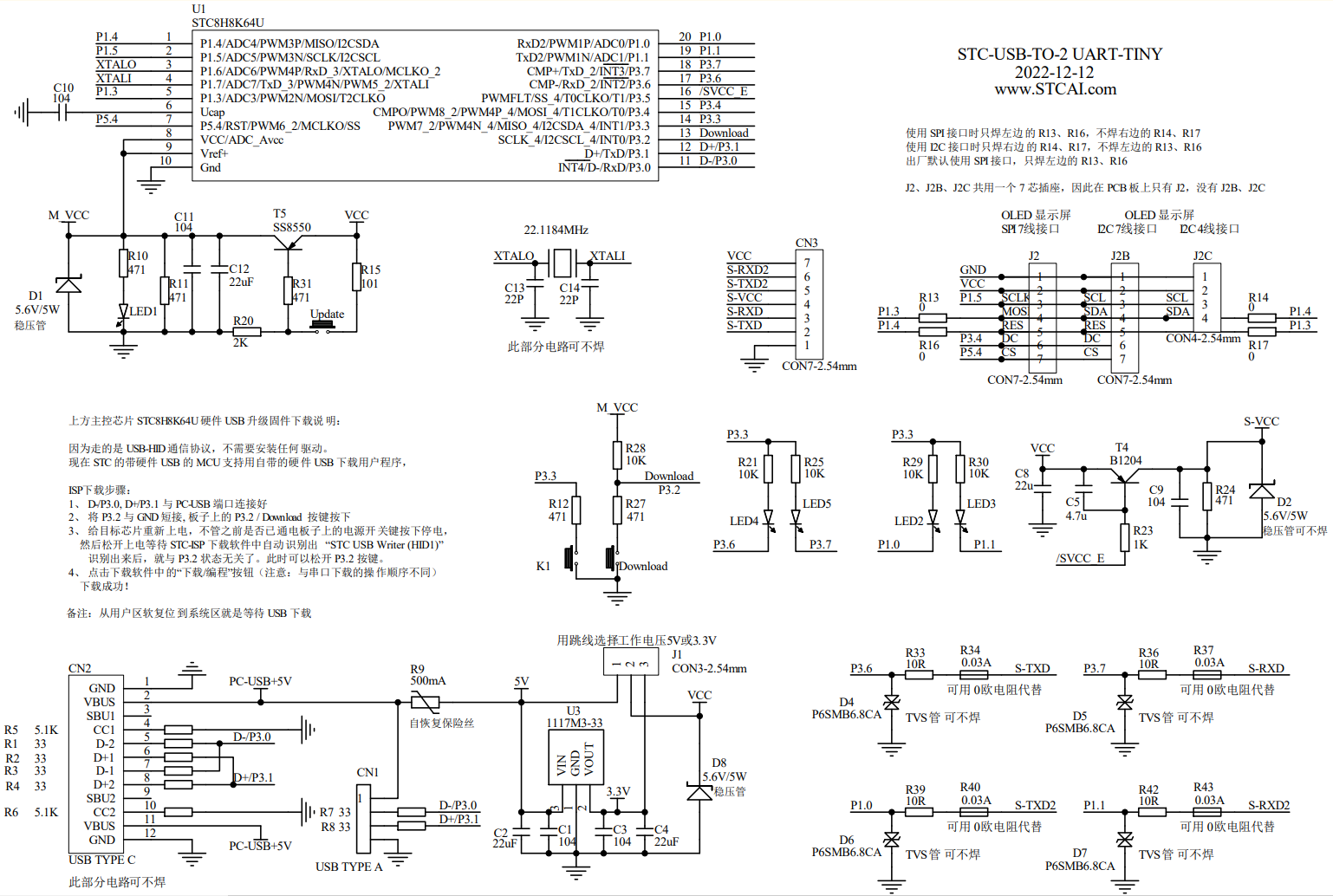

发表于 2022-12-21 22:12:02 | 显示全部楼层
看程序A1,这是STC 一箭双雕之USB转双串口的源程序,开源的

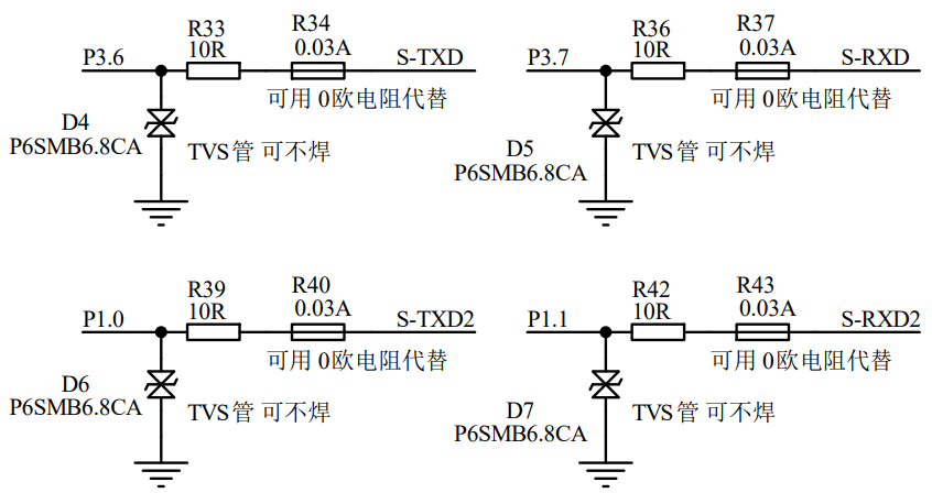

发表于 2022-12-21 22:16:44 | 显示全部楼层
上面 USB-CDC/虚拟串口,跟电脑 USB-CDC通信
下图转出2组串口跟其他设备通信,或自己的2组串口通信

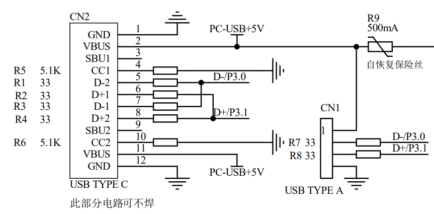

发表于 2022-12-22 08:58:47 | 显示全部楼层
STC8H8K64U实验箱的部分串口电路
