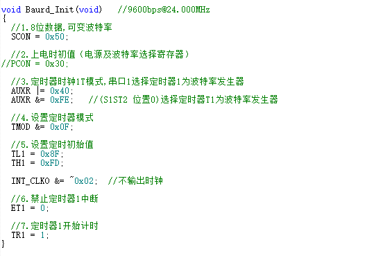

大佬们好,我是在校大学生萌新一枚,现用STC大学实验箱9.3(STC8H8K64U芯片)完成学校课设,要求实验箱与PC机进行串口通信,我配置的是串口1,具体配置如下,程序编译没有问题也已经烧录到实验箱中,但是在STC-ISP的串口助手里面没有找到实验箱的串口号,麻烦大佬们指教:loveliness:

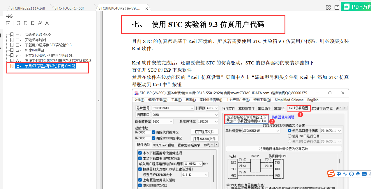

STC-ISP截图过来
参考这里   STC8H8K64U实验箱-V9.3使用说明书.pdf (6.04 MB, 下载次数: 336)

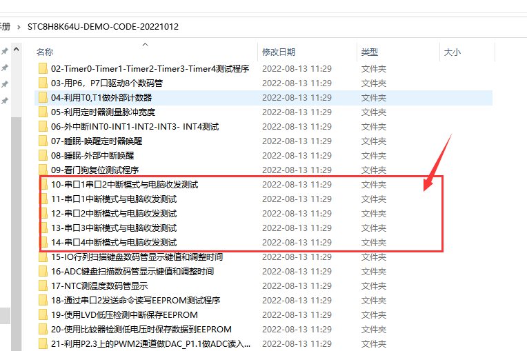

还有就是我编写程序的时候参考了官方提供的例程,发现例程里面并没有添加stc_usb_cac_32g.lib的库文件和有关的usb.h文件,对于实验箱与STC-ISP如何进行串口通信描述的不是很详细。可以麻烦对例程进行补充和完善吗,这是我的一点拙见:loveliness:

好的,谢谢您:loveliness:。还有就是我是参考官方提供的实验箱的STC8H8K64U-DEMO-CODE示例程序中的串口示例程序编写的,我发现示例里面并没有包含stc_usb_cdc_32g.lib和有关的usb.h文件,并且实验箱如何与STC-ISP进行串口通信描述的不是很清晰,可以麻烦对串口的示例进行补充或修改吗:loveliness:

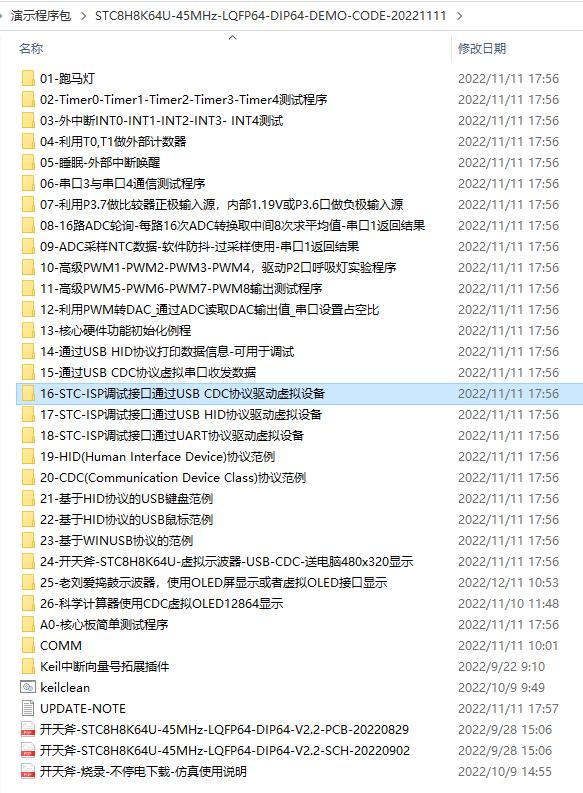

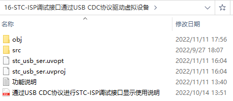

发表于 2022-12-20 14:05:36 | 显示全部楼层
要求实验箱与PC机进行串口通信=====你寒假在家是笔记本,肯定没有 普通的串口,
====那就USB虚拟串口
参考这个开天斧程序包中的程序16

USB-CDC/虚拟串口,就是串口, 下面的STC8H8K64U核心功能实验板的程序包下载下
深圳国芯人工智能有限公司-核心功能实验板 (stcai.com)

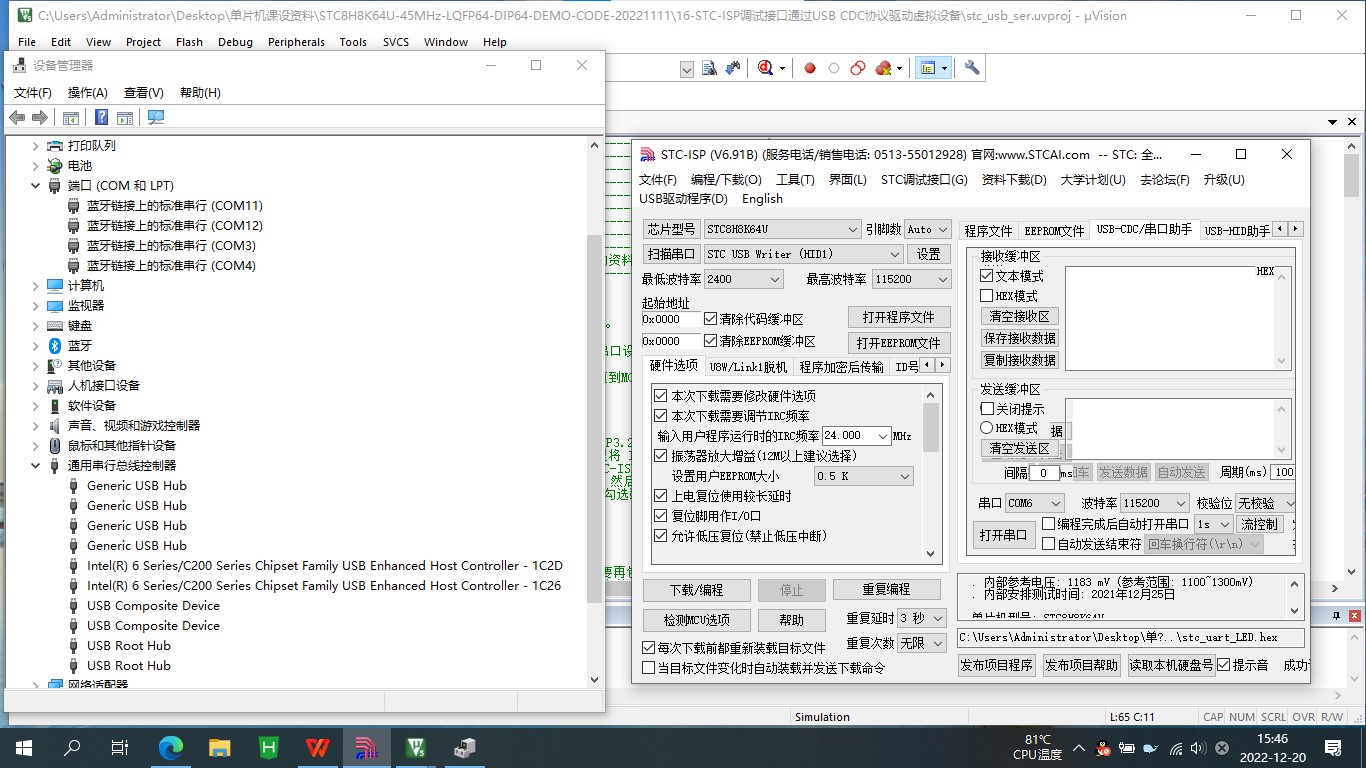

发表于 2022-12-20 15:55:33 | 显示全部楼层
大佬您好,我烧录完这个Hex文件后,在STC-ISP里面还是没有找到对应的串口号:'(。好像只有在烧录的时候可以看到STC-USB-Writer这个端口,可以麻烦您再帮我看看吗:loveliness:
