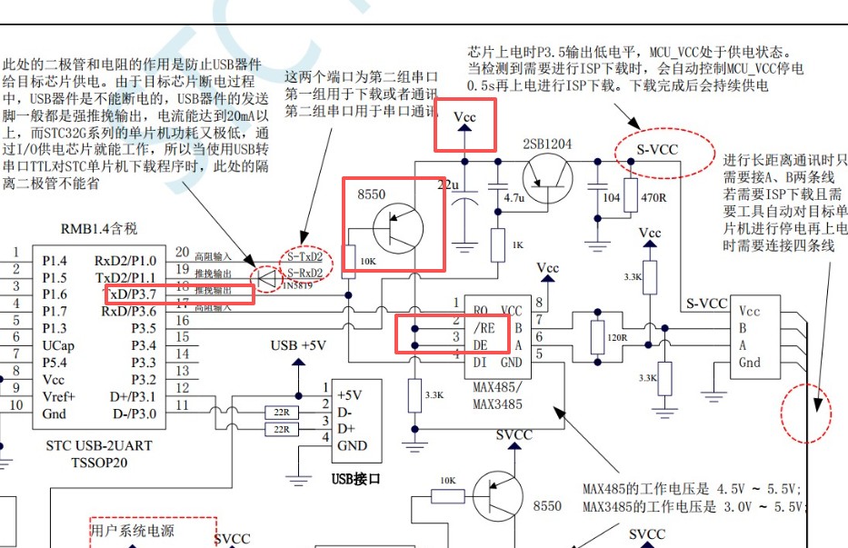

您好!
请教下,这是用来配置MAX485收、发管脚用的么?
我看MAX485的DE和RE管脚通常都是短接起来使用的。
这样就不用在程序里对这个管脚进行配置了么?
看的是这个图吗?,不是短接,是通过三极管上拉 [attachimg]114160[/attachimg]  详情 回复 发表于 2025-9-5 16:37

发表于 2025-9-5 16:37:20 | 显示全部楼层
及时*** 发表于 2024-3-27 08:46
您好!
我看MAX485的DE和RE管脚通常都是短接起来使用的。 ...
