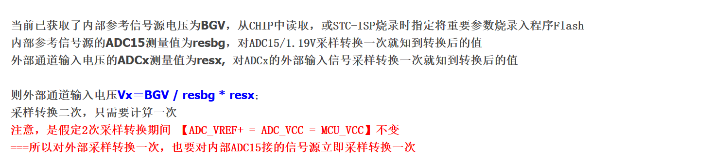

利用ADC15通道在内部固定接的1.19V辅助固定信号源,反推其他通道的输入电压或VCC

unsigned int BGV_READ(void) {
    return *((unsigned int idata *)0xEF);
用这段代码读就行了,不过应该还需要添加P_SW2 |= 0X80来允许读取扩展寄存器

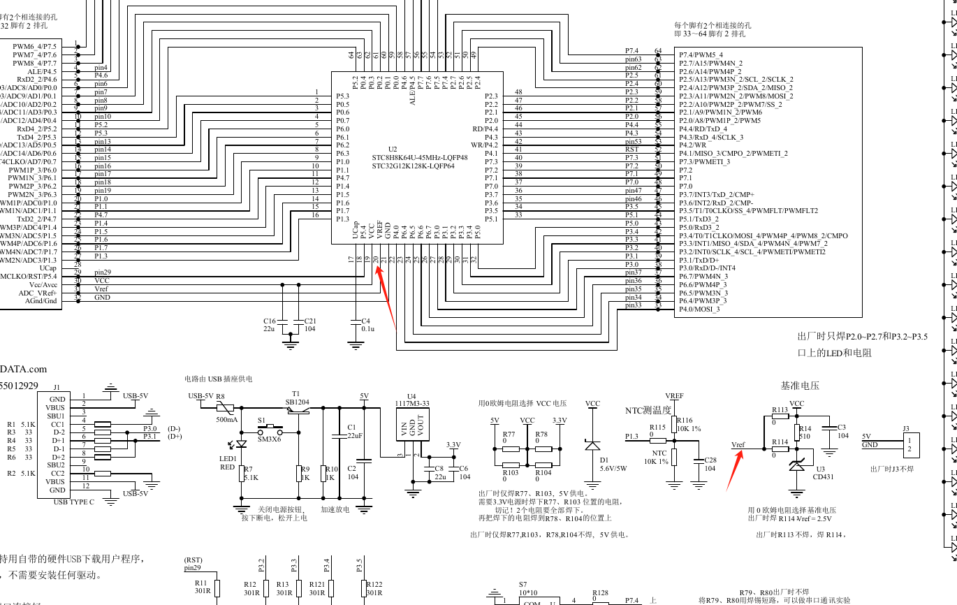

我使用的是2.5V 参考电压,编程时如何通过这个2.5V 来使用ADC采样,使用ADC15通道获取到的1.19V的内部参考电压和2.5V 其实是没有关系的,我只是想使用2.5V 进行adc采样,但是上面屠龙刀核心板的Vref只接到了Vref,是没有办法直接获取这个电压值的。那这个外部参考有什么用呢?没看明白。
