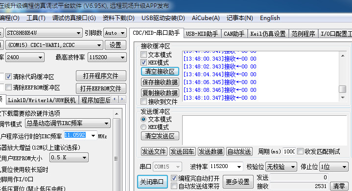

我读出来的怎么是00 00,芯片用STC8H8K64U-SOP16,究竟是哪里错了
  1. //测试工作频率为11.0592MHz
  2. #include "stc8h.h"
  3. #include "intrins.h"
  4. #define       FOSC                 11059200UL
  5. #define       BRT                    (65536-(FOSC / 115200+2) / 4)
  6. //加2操作是为了让Keil编译器
  7.                                                                                                                 //自动实现四舍五入运算
  8. int              *BGV;                                                                                  //内部参考信号源值存放在idata中
  9. //idata的EFH地址存放高字节
  10. //idata的F0H地址存放低字节
  11. //电压单位为毫伏(mV)
  12. bit               busy;
  13. void UartIsr() interrupt 4
  14. {
  15.          if(TI)
  16.          {
  17.                   TI = 0;
  18.                   busy = 0;
  19.          }
  20.          if(RI)
  21.          {
  22.                   RI = 0;
  23.          }
  24. }
  25. void UartInit()
  26. {
  27.          SCON= 0x50;
  28.          TMOD= 0x00;
  29.          TL1= BRT;
  30.          TH1= BRT >> 8;
  31.          TR1= 1;
  32.          AUXR= 0x40;
  33.          busy= 0;
  34. }
  35. void UartSend(char dat)
  36. {
  37.          while(busy);
  38.          busy= 1;
  39.          SBUF= dat;
  40. }
  41. void ADCInit()
  42. {
  43.          ADCTIM= 0x3f;                                                                          //设置ADC内部时序
  44.          ADCCFG= 0x2f;                                                                         //设置ADC时钟为系统时钟/2/16
  45.          ADC_CONTR= 0x8f;                                                                  //使能ADC模块,并选择第15通道
  46. }
  47. int     ADCRead()
  48. {
  49.          int res;
  50.          ADC_CONTR|= 0x40;                                                                //启动AD转换
  51.          _nop_();
  52.          _nop_();
  53.          while(!(ADC_CONTR & 0x20));                                                //查询ADC完成标志
  54.          ADC_CONTR&= ~0x20;                                                            //清完成标志
  55.          res= (ADC_RES << 8) | ADC_RESL;                                        //读取ADC结果
  56.          return res;
  57. }
  58. void Delay2000ms(void)        //@11.0592MHz
  59. {
  60.         unsigned char data i, j, k;
  61.         i = 113;
  62.         j = 53;
  63.         k = 228;
  64.         do
  65.         {
  66.                 do
  67.                 {
  68.                         while (--k);
  69.                 } while (--j);
  70.         } while (--i);
  71. }
  72. void main()
  73. {
  74.          int res;
  75.          int vcc;
  76.          int i;
  77.          P_SW2|= 0x80;                                                                            //使能访问XFR
  78.          P0M0= 0x00;
  79.          P0M1= 0x00;
  80.          P1M0= 0x00;
  81.          P1M1= 0x00;
  82.          P2M0= 0x00;
  83.          P2M1= 0x00;
  84.          P3M0= 0x00;
  85.          P3M1= 0x00;
  86.          P4M0= 0x00;
  87.          P4M1= 0x00;
  88.          P5M0= 0x00;
  89.          P5M1= 0x00;
  90.          BGV= (int idata *)0xef;
  91.          ADCInit();                                                                                     //ADC初始化
  92.          UartInit();                                                                                     //串口初始化
  93.          ES= 1;
  94.          EA= 1;
  95. //       ADCRead();
  96. //       ADCRead();                                                                                  //前两个数据建议丢弃
  97.          while(1)
  98.                  {
  99.                  res= 0;
  100.                          for(i=0; i<8; i++)
  101.                          {
  102.                                           res += ADCRead();                                                             //读取8次数据
  103.                          }
  104.                          res>>= 3;                                                                                      //取平均值
  105.                          vcc= (int)(4096L * *BGV / res);                                                 //(12位ADC算法)计算VREF管脚电压,即电池电压
  106.         //       vcc= (int)(1024L * *BGV / res);                                                 //(10位ADC算法)计算VREF管脚电压,即电池电压
  107.         //注意,此电压的单位为毫伏(mV)
  108.                          UartSend(vcc>> 8);                                                                     //输出电压值到串口
  109.                          UartSend(vcc);
  110.                          Delay2000ms();
  111.                          }
  112. }
