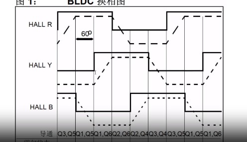

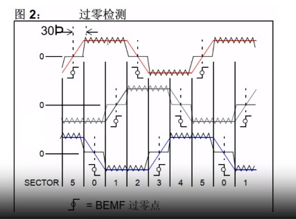

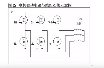

2023/09/11 第二十八集
       这是无刷电机驱动电路
       常见的是中间公共com 的结构
       好像叫星型结构
     分析有6步驱动
     途中虚线为反电动势
     看代码 6步
     不带霍尔的难,要通过反电动势分析位置
    补充 有些adc通道可以作为比较器输入

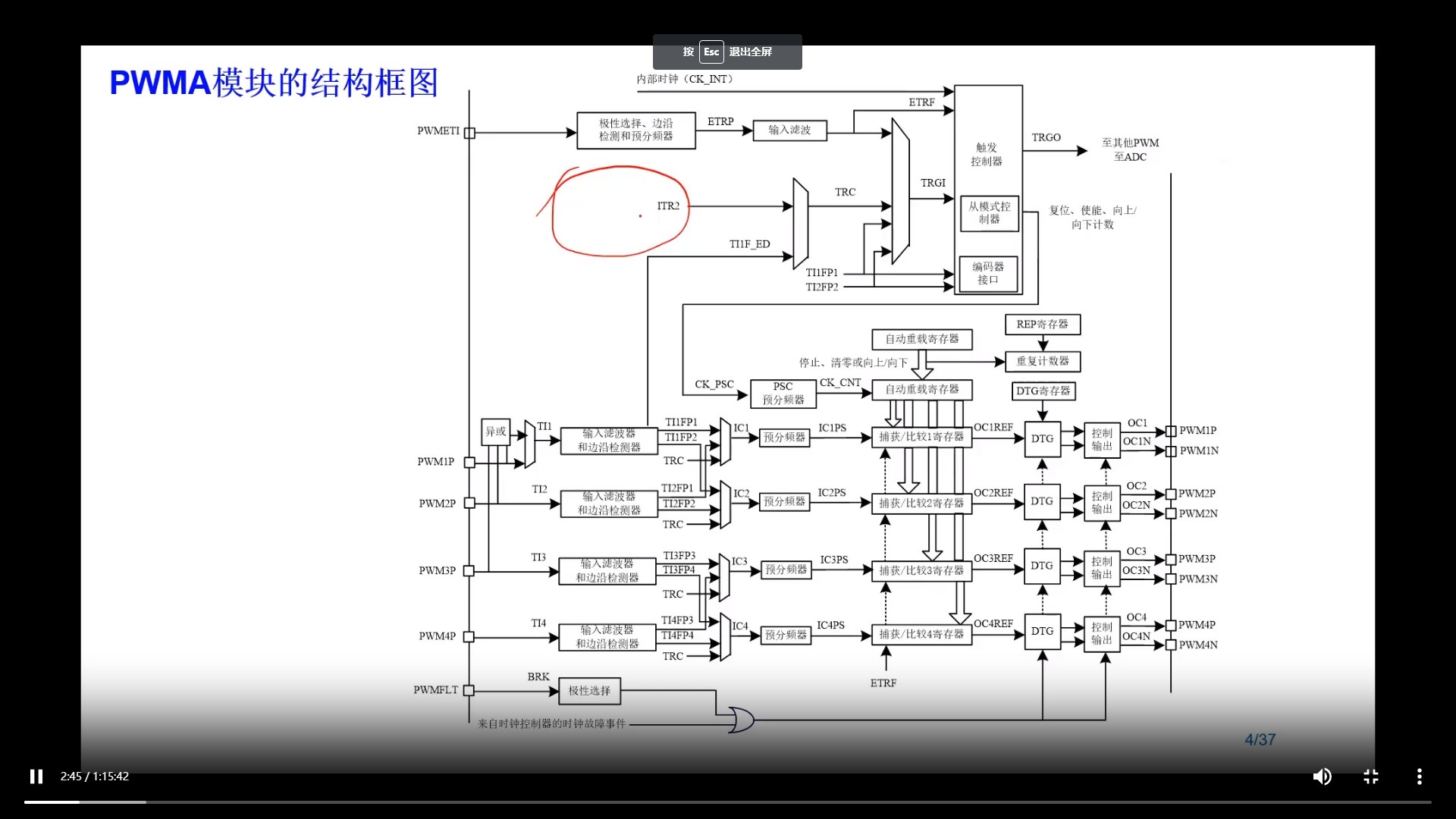

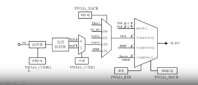

2023/09/13 第二十九集
结构框图
中间那里要改成CNT计数器
左右的1P2P等是同一个脚
SMS =000  ECE=0
禁止 时钟/触发模式控制器 和外部触发输入

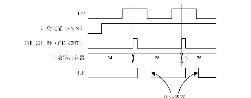

外部时钟
SMS=111

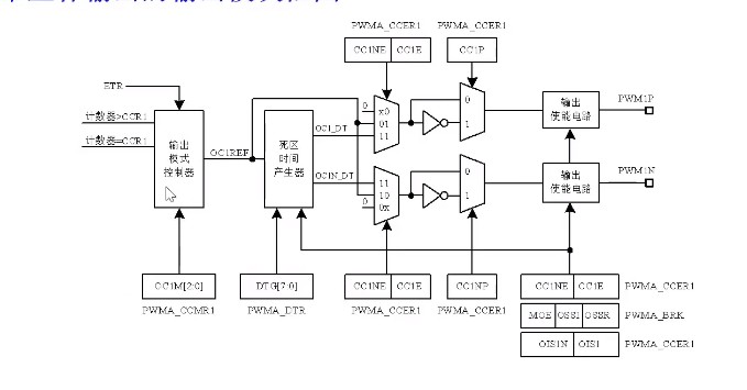

捕获比较通道
具体的框图
输出模式
pwm内部结构太复杂了,
难怪那么多寄存器。

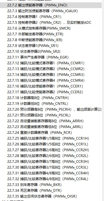

2023/09/11 第三十集
    PWMx_ENO  输出是能
    用哪个就置1打开
    控制寄存器
        PWMx_CR1
            ARPEn  自动预装填允许位
       这节课都是寄存器的讲解。
       具体寄存器的功能就不抄了,实在太多,给大家截个图
      这些都是
      可以对比数据手册进行学习

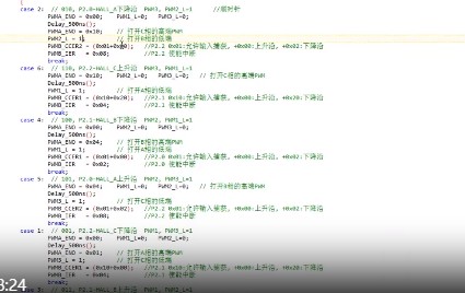

2023/09/11 第三十一集
    带霍尔的BLDC 方波控制
        换向COM事件
        可以同时更新六路占空比
        注意 COM事件产生 生效的是上一次霍尔信号中断的配置
        准备下一个相位驱动信息,COM事件来了一起更新

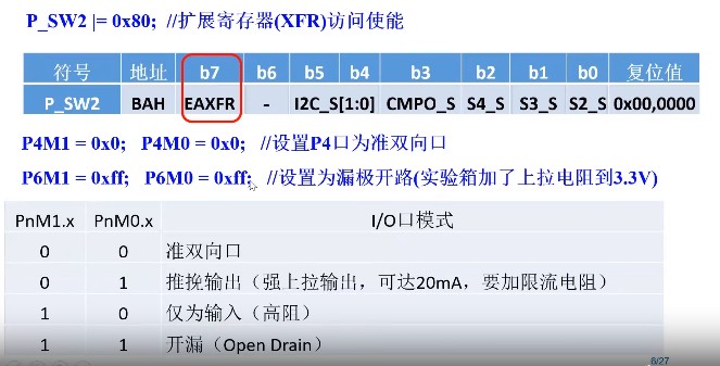

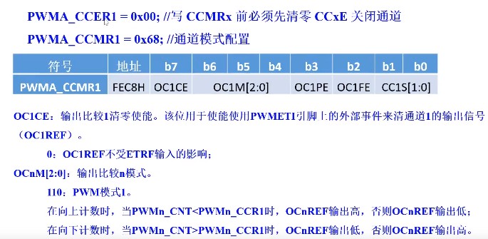

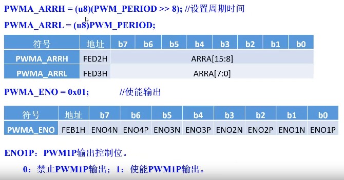

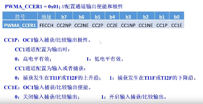

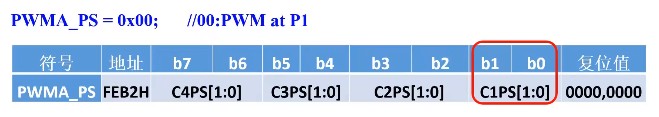

2023/09/11 第三十二集
      PWM 应用
           步骤
            1.设置IO模式                    PXMX     (有上拉可设为开漏)
            2.输出通道 选择                PWMX_PS

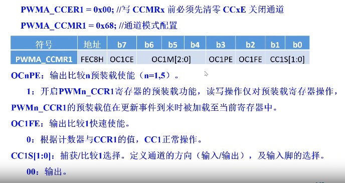

            3.关闭通道                       PWMX_CCER1/2
            4.配置通道模式                 PWMX_CCMR1/2/3/4
            5.配置输出使能和极性       PWMX_CCER1/2
            6.设置周期                       PWMX_ARRH/L
            7.使能输出                       PWMX_ENO
            8.使能主输出                   PWMX_BKR
            9.启动PWM计时器            PWMX_CR1
            10.修改占空比                 PWMX_CCR
          这么看寄存器好像也不咋多
          例程是 呼吸灯
          这里对照上面的步骤
          1.
         2.
         3.
           4.
        5.
       6.7.
             这里用移位去除高低八位

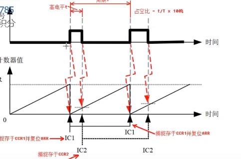

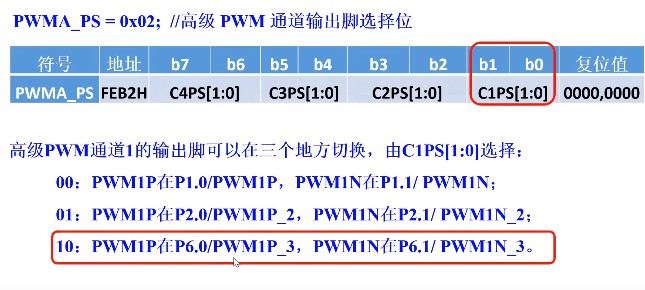

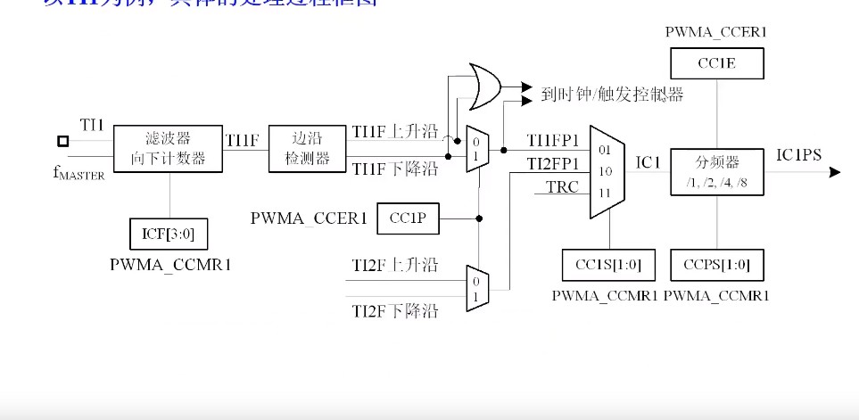

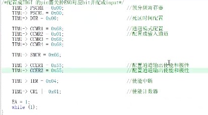

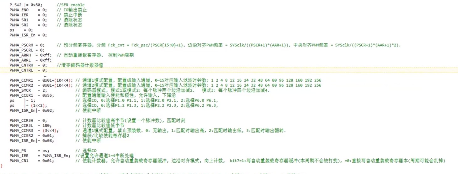

2023/09/11 第三十三集
      pwm捕获
          pwm1~4n 没有捕获功能
                 这里stc建议输出用强推挽,输入用高阻。(同电平下)
          P1 PWM
         这里是不是少了一段  PWM ENO 输出为啥要打开啊
       这次的历程用来结构体,来存放SFR --感觉可以学习一下这种方式
      还有define
       配置寄存器的过程

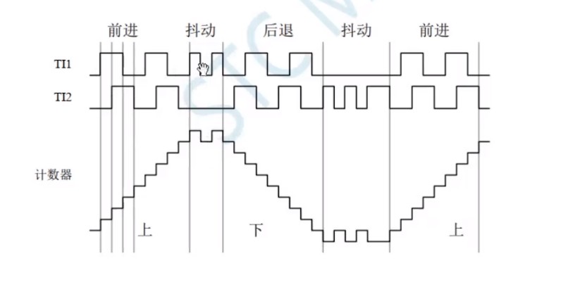

      编码器
