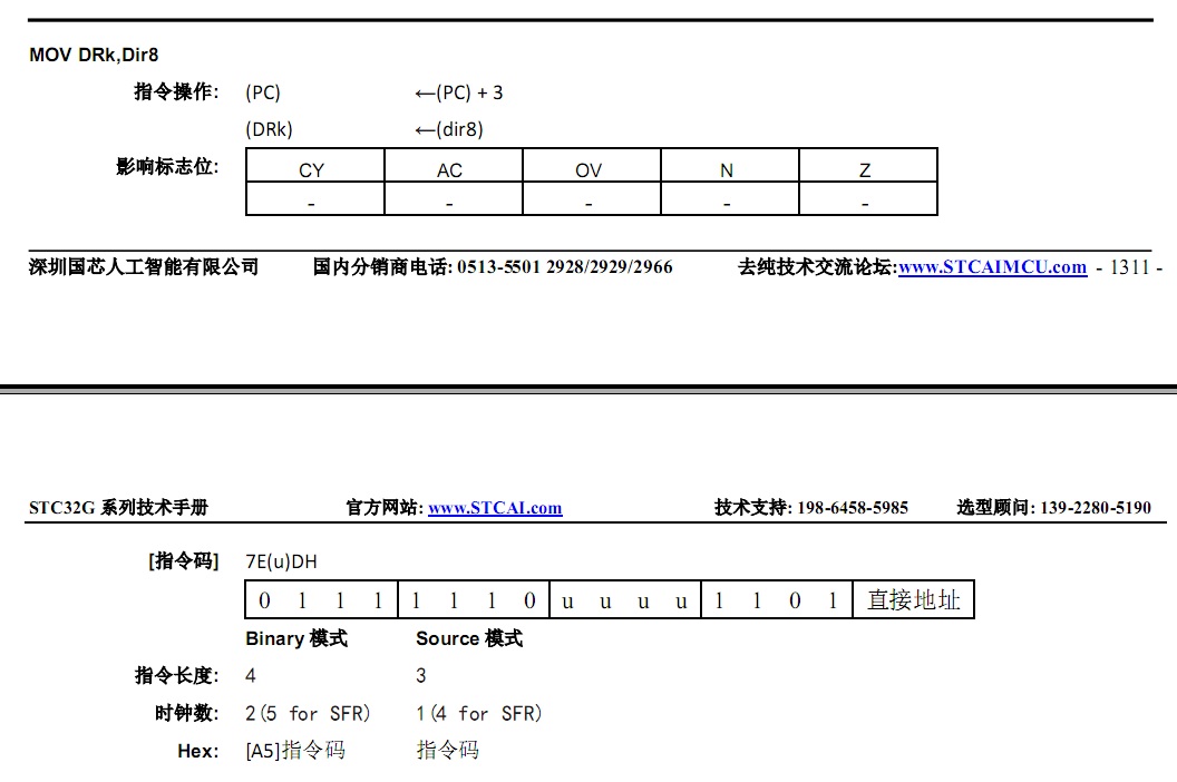

发表于 2024-1-7 18:28:13 | 显示全部楼层
zxcv*** 发表于 2024-1-7 16:46
ARM和RISC-V还都没有直接寻找指令,比如算C1=C2+C3,用ARM的话要这样:
LDR R0,=C2
LDR R1,[R0]
MOV DR0, C2
这条指令我没有寻找到对应的SOURCE指令,请帮忙确认下是否存在?
(1)80251指令集32位数据直接寻址模式指令: [attachimg]32165[/attachimg] [attachimg]32166[/attachimg] [attachimg]32167[/attachimg] [attachimg]32168[/attachimg] 利用这些80251指令可以实现对EDATA空间  详情 回复 发表于 2024-1-7 20:03

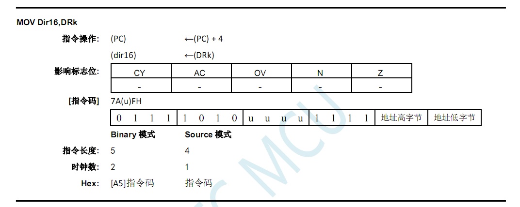

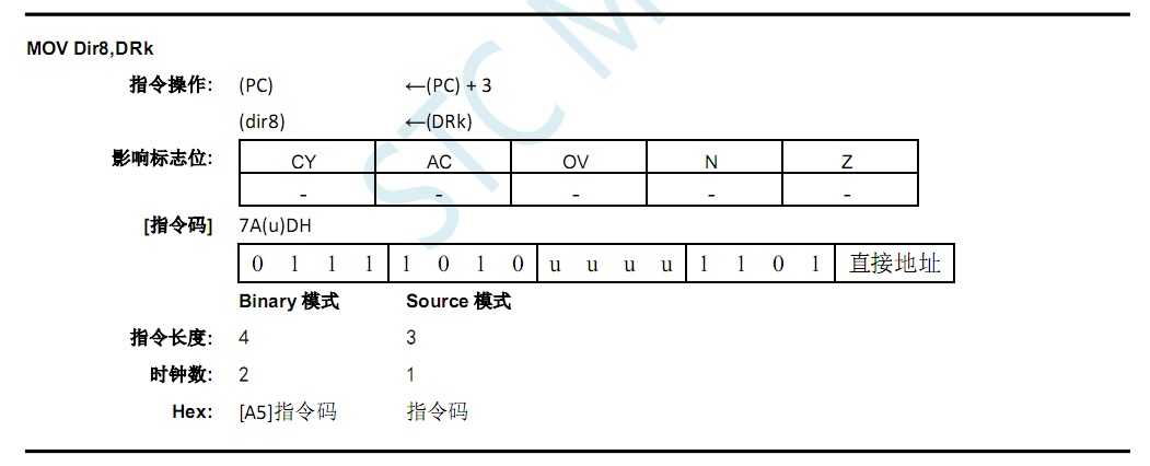

发表于 2024-1-7 20:03:53 | 显示全部楼层
139182*** 发表于 2024-1-7 18:28
MOV DR0, C2
这条指令我没有寻找到对应的SOURCE指令,请帮忙确认下是否存在? ...
利用这些80251指令可以实现对EDATA空间和DATA空间的32位数据变量的直接寻址,意思是一条指令直接从指定的地址连续存取4个字节的数据到32位的寄存器DR0、DR4、...中去。
(2)值得一提的是:按照80251定义,端口的SFR位于DATA空间的080H~0FFH范围,使用一条指令“MOV  Dir8, DRk”(比如 MOV  080H, DR0)就可以将4个字节的32位数据一次性的送到32位的SFR中,至于这32位端口(比如 80H、81H、82H、83H)是对应32只管脚或者内部的什么设备,这个由生产单片机的厂商自己决定。
(3)不过现在DATA空间的SFR已经满了,还留下HDATA空间的XSFR可以使用“MOV  @DRk, WRj”的指令一次写16位的端口,还留下EDATA空间的ESFR可以使用“MOV  Dir16, DRk”的指令一次写32位的端口。

发表于 2024-1-8 10:27:30 | 显示全部楼层
7E(u)FH 是对EDATA空间的加载,不可加载FLASH空间(24bit)
不过,既然杨老师对指令集扩展已有多年经验, 静待与STC的互动接出果实
在原有指令上哪怕只扩展出一条可被解析且被工具链利用的指令, 那就是一片新天地
MCU正由于其简约,恰恰是最好的突破。
