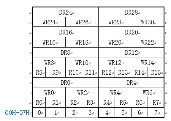

12)众所周知STC8H内核是8051CPU,只有ABR0~R7108位通用寄存器做常规程序处理用,而STC32G不同,它的内核是扩展的80251CPU,其通用的寄存器如下表:
13STC32G单片机有832位的通用寄存器DR0DR4DR8DR12DR16DR20DR24DR28,这些32位通用寄存器都可进行32位的运算:整数加(ADD)、整数减(SUB)、比较(CMP)和逻辑运算,其中DR0DR4还可以进行32位的整数乘法(MUL32)、32位的无符号整数除法(DIVU32)和32位的有符号整数除法(DIVI32)。也正是由于STC32G单片机能够完整地实现了所有32位的整数运算,它是一款名副其实的“32位单片机”,而传统的80251CPU不包括32位的乘除运算,一般只称为“准32位内核”。
14STC32G单片机的832位的通用寄存器每个都可以拆为高低两个16位的通用寄存器,比如DR20拆为WR2016位和WR2216位两个16位寄存器,再比如DR4拆为WR416位和WR616位两个16位寄存器,共计1616位通用寄存器。
STC32G1616位通用寄存器,全部都可以进行16位的整数加、减、乘、除、比较和逻辑运算,其中乘除运算的结果是32位的。
由于每个32位寄存器与对应的两个16位寄存器不是独立的,对其中一个的运算都可能会影响到其他两个。
15STC32G单片机的低432位的通用寄存器DR0DR4DR8DR12每个都可以再拆分为48位通用寄存器,共计16个。
STC32G168位通用寄存器,全部都可以进行8位的整数加、减、乘、除、比较和逻辑运算,其中乘除运算的结果是16位的。
由于这4个低32位寄存器与对应的两个16位寄存器以及对应的48位寄存器不是独立的,对其中一个的运算都可能会影响到其他的寄存器。
16STC32G单片机的扩展80251CPU包含一个8051CPU的全子集,其中通用寄存器R0~R78051R0~R7寄存器对应,R11A寄存器对应,R10B寄存器对应。
17)结论:由于STC32G的通用寄存器数量是STC8H4倍,因此它使用的KeilC251编译器的库函数“sprintf”可以把这些通用寄存器作为局部临时变量使用,使得该函数是可重入的函数,因此在前台和后台任务中可以同时使用。
STC8H没有那么多通用寄存器可用,它使用的KeilC51编译器的库函数“sprintf”只能把局部临时变量放到RAM中,造成该函数是不可重入的函数,所以不能同时在前台和后台任务中使用。

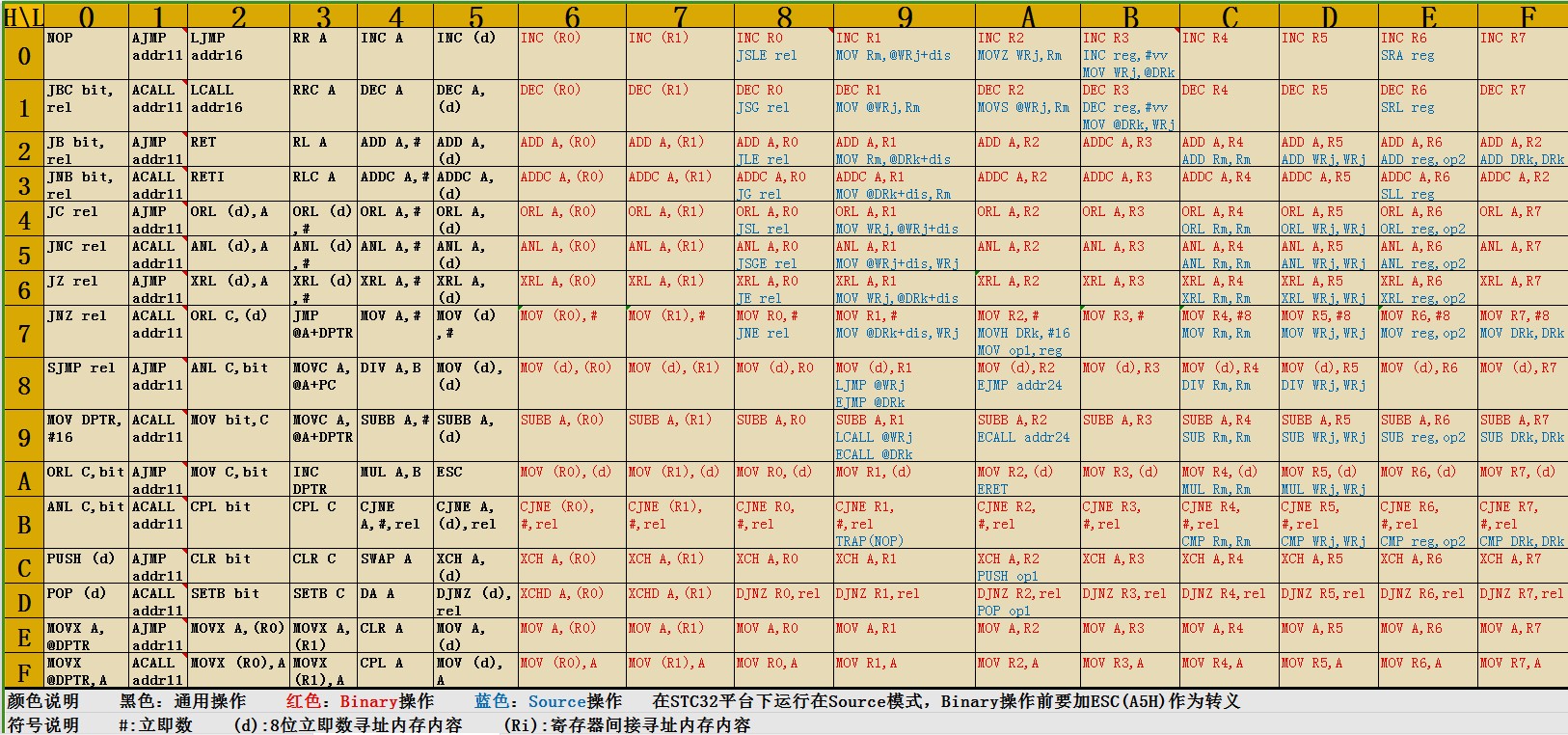

最近为了使用STC32F上使用多任务RTOS, 再梳理一遍指令表
发现STC32栈指针是16位SPX(DR60), 加上一个24位DPTR(DR56)
所以,合适的讲STC32其实是一个指令在编译器支持下兼容8051的增强的8/16位机,32位乘除是通过MDU32协处理模组支持,可通过总线通过DMA反馈结果。
从历史上将,80251的指令集出现在ARM之前,属于8位到32位过渡阶段的一个产品。
如果真的要完整支持32位指令,应该从底层开始扩展一个80351的指令集出来。
当然,这需要时间也需要STC以及爱好者的共同热诚。毕竟无论是FPGA验证还是底层工具链都是一条长路。
实事求是,
附上总结的指令表(STC32F参考规格书附录A)
80251寄存器影射表.xlsx
20.61 KB, 下载次数: 347
你将 24位寻址/16M空间,和 32位数据总线混为一谈,还是典型的没认真思考 [attachimg]32145[/attachimg] [attachimg]32146[/attachimg]  详情 回复 发表于 2024-1-7 14:25
举个例子,说明32位指令不全,比如立即数装载就要2条指令
; line 48:         volatile long c1 = 0x7EFDFF02, c2 =0x80000003;
        MOV      WR6,#0FF02H
        MOV      WR4,#07EFDH
        MOV      c1?140,DR4
        MOV      WR6,#03H
        MOV      WR4,#08000H
        MOV      c2?141,DR4
; line 49:     c1 += c2;
        MOV      DR0,c2?141
        MOV      DR4,c1?140
        ADD      DR4,DR0
        MOV      c1?140,DR4
究其根源,251没有 MOV DRj, #32
251指令表
