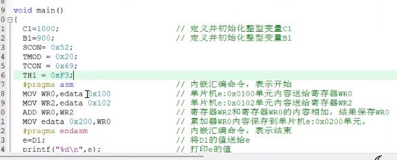

2023/09/ 12第四十三集
     内嵌汇编
           比如启动引导代码
            #pragma asm
             #pragma endasm
            汇编源文件  .SRC
          实例
          搬到寄存器里做了个加法
           options 里面这个勾上

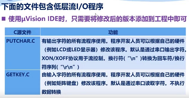

      定制文件
             putchar.c
             getkey.c
             串口重定位  --  后面将串口时具体讲了, 用stc-isp 的串口助手做  输入/输出

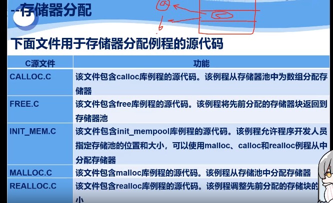

           分配空间用的
           free 释放空间
          init——mempool  初始化存储器管理
           void init_mempool(void xdata *p, unsigned int size); //p 位置  size 字节数
