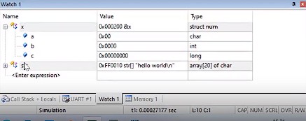

2023/09/05 第三十六集
      接上回,继续讲那四个关键字
      _at_   指定变量再决定存储器位置
                单片机特有
     sturct num edata x_at_0x0200;
     这行就把num 放在edata 区域0x0200位置
    看到watch 窗口的变量的地址

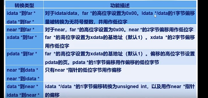

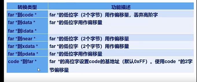

    指针
      near 指针  huge指针
      寻址范围不同
       指针能强制转换
      这些能转,其他非法

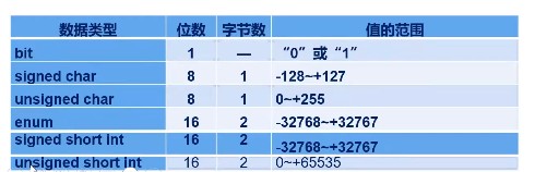

发表于 2023-9-23 10:06:51 | 显示全部楼层
2023/09/01 第三十三集
         数据类型
              注意int是16位
         void 无返回值
          int 不同架构 不一样
                  可以加关键字约束
         enum
                  枚举
              浮点在内存中这么存
     _chkfloat_  允许 快速检查
            union f {
                           float f;
                           unsigned long ul;
          这里学了一手 可以在调试时用printf 打印变量
         double

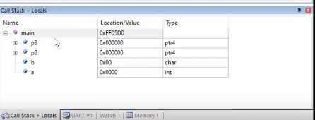

发表于 2023-9-29 14:29:37 | 显示全部楼层
2023/09/08 第三十七集
   定义了个 edata区域 的指针
   指向xdata 区域的变量 a
   查看反汇编  定义变量
                    A5立即数搬到 A
                    DPTR 指针指向 0x0000  (这里dpxl 是0x01段)
                     A 移到DPTR 指向的内存
                     memory窗口 在0x010000 发现立即数A5
                    给指针赋值
                    WR6 WR4 复制
                            查看DR4的值就是变量的地址
                   吧DR4 搬到 edata 0x0008位置单元
    通过一个简单的小程序,解释指针在底层是如何实现的
    指针有16位 32位的

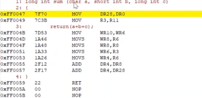

发表于 2023-9-29 15:06:08 | 显示全部楼层
2023/09/ 12第三十九集
       这节课还是看反汇编代码
       定义一个 求和函数 返回 char a ,short int b ,long int c 的和
       重点在函数调用这里
       LCALL 调用子程序
        子程序在这
        这里吧参数从寄存器又搬了一次
        放在函数运行中对原来的寄存器进行误操作
        后面的符号拓展  求和  等 就比较熟悉了
        下一个例子 寄存器不够了
         放到存储器了
         看图
         放到存储器后,吧DR4释放出来

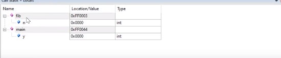

   下一部分是reentrant 可重入
    例子用的是递归
     首次调用 入栈
     依次调用

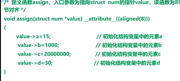

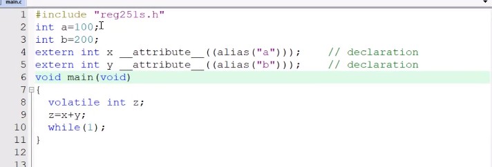

发表于 2023-10-1 15:50:33 | 显示全部楼层
2023/09/ 12第四十一集

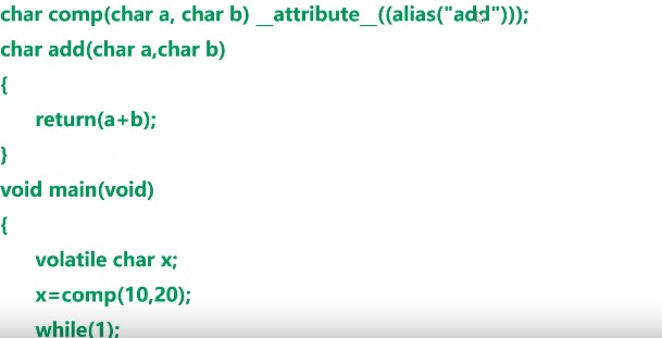

      _attribute_
               -alias   别名 变量/函数
     感觉  有点像#define
      看到了这两个是完全相同的地址空间
      函数也可以用
    laigned(n)  对齐
  noreturn  函数远不要返回
