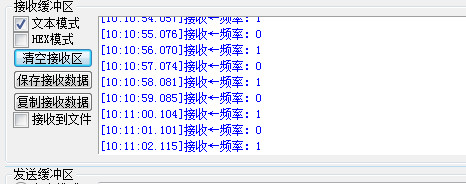

大佬,很惭愧,我还是弄不出频率计
  1. TR1 = 0;                                //定时器1停止计时
  2. AUXR |=  (1<<6);// 1T
  3. //TMOD  = (TMOD & ~0x30) | 0x10;        // 16位
  4. TMOD |=  (1<<6);                // 定时器1用做计数器
  5. //TMOD |=  (1<<7);                // 定时器1由外部INT1高电平允许定时计数
  6. TL1 = 0;                                //设置定时初始值
  7. TH1 = 0;                                //设置定时初始值
  8. //TF1 = 0;                                //清除TF1标志
  9. ET1 = 1        ;                        // 允许Timer1中断
  10. TR1 = 1;                                //定时器1开始计时
  11. EA=1;//
  12. void Timer1_Isr(void) interrupt 3
  13. {
  14.         freq_H++;
  15. }
  16. void INT1_Isr() interrupt 2
  17. {
  18.                 frequency = ((u32)freq_H << 16) + ((u32)TH1 << 8) + (u32)TL1;
  19.         freq_H = 0;        TH1 = 0;        TL1 = 0;
  20.         B_FrequencyOk = 1;
  21. }
串口打印结果:
测频(频率计)是非常简单的操作,请重新说明你的要求,我写一个给你: 主频多少?那个IO输入?秒定时怎么来?哪个串口哪对IO返回?  详情 回复 发表于 2024-1-12 10:55

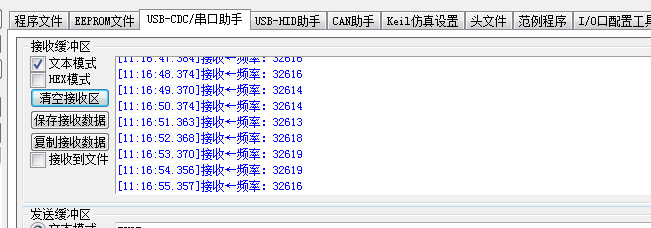

发表于 2024-1-12 13:28:32 | 显示全部楼层
梁*** 发表于 2024-1-12 13:12
PWMB的计数器是PWMB_CNTR。
你要清除的话,要注意时刻。设置周期后,计数值等于周期值,就会自动归0,不 ...
我以为在PWM中断中运行下面代码的时候,PWM会自动再次计数,从而产生误差
        B_FrequencyOk = 1;

4142
发表于 2024-1-12 13:31:11 | 显示全部楼层
梁*** 发表于 2024-1-12 13:15
误差是你的时钟误差+1LSB,计数器本身不会引入误差。
比如我使用一个很精确的时钟(压控调整+恒温+北斗模 ...
我有空弄个普通晶振上去,看它测得的数据是否相对稳定些,现在测RX8025的32.768KHz信号 都有20Hz左右的波动。
用MCU内部时钟测量32.768KHz信号,20Hz抖动(或误差)对应的是0.06%,而0.1%都在正常范围内。 如果使用外部晶振,抖动不会超过1个字,这个字还不是抖动造成,而是时钟相位造成。可以用10秒的阈值来测频,这样误差在0  详情 回复 发表于 2024-1-12 13:44
