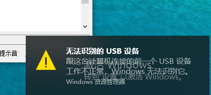

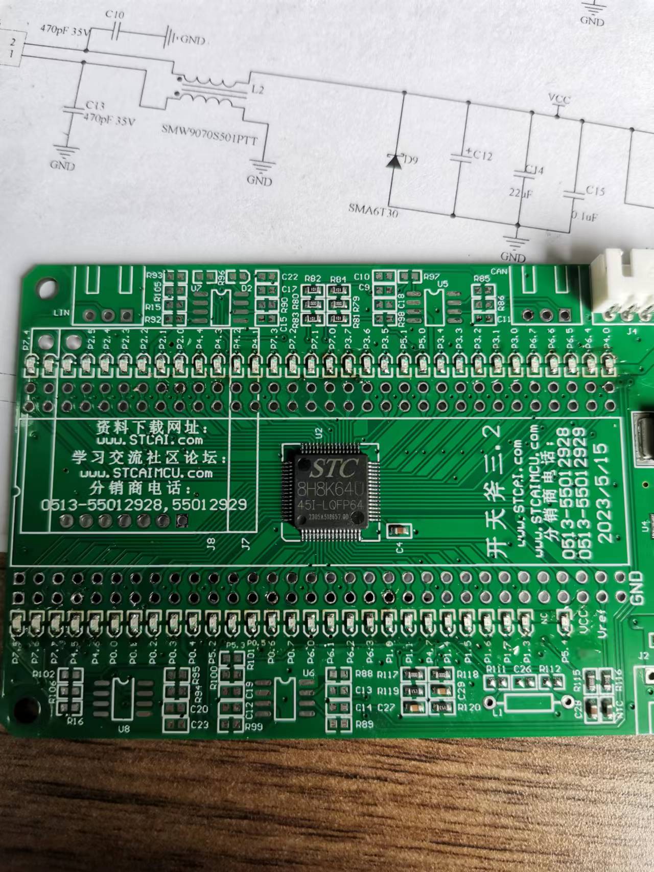

发表于 2023-9-28 11:14:49 | 显示全部楼层

发表于 2023-9-28 11:16:41 | 显示全部楼层
焊好电阻,LED如下图

发表于 2023-9-28 11:22:54 | 显示全部楼层
不能识别

发表于 2023-9-28 12:58:35 | 显示全部楼层
你焊接了啥,P3.0/P3.1不能焊接其他上拉下拉的电路
