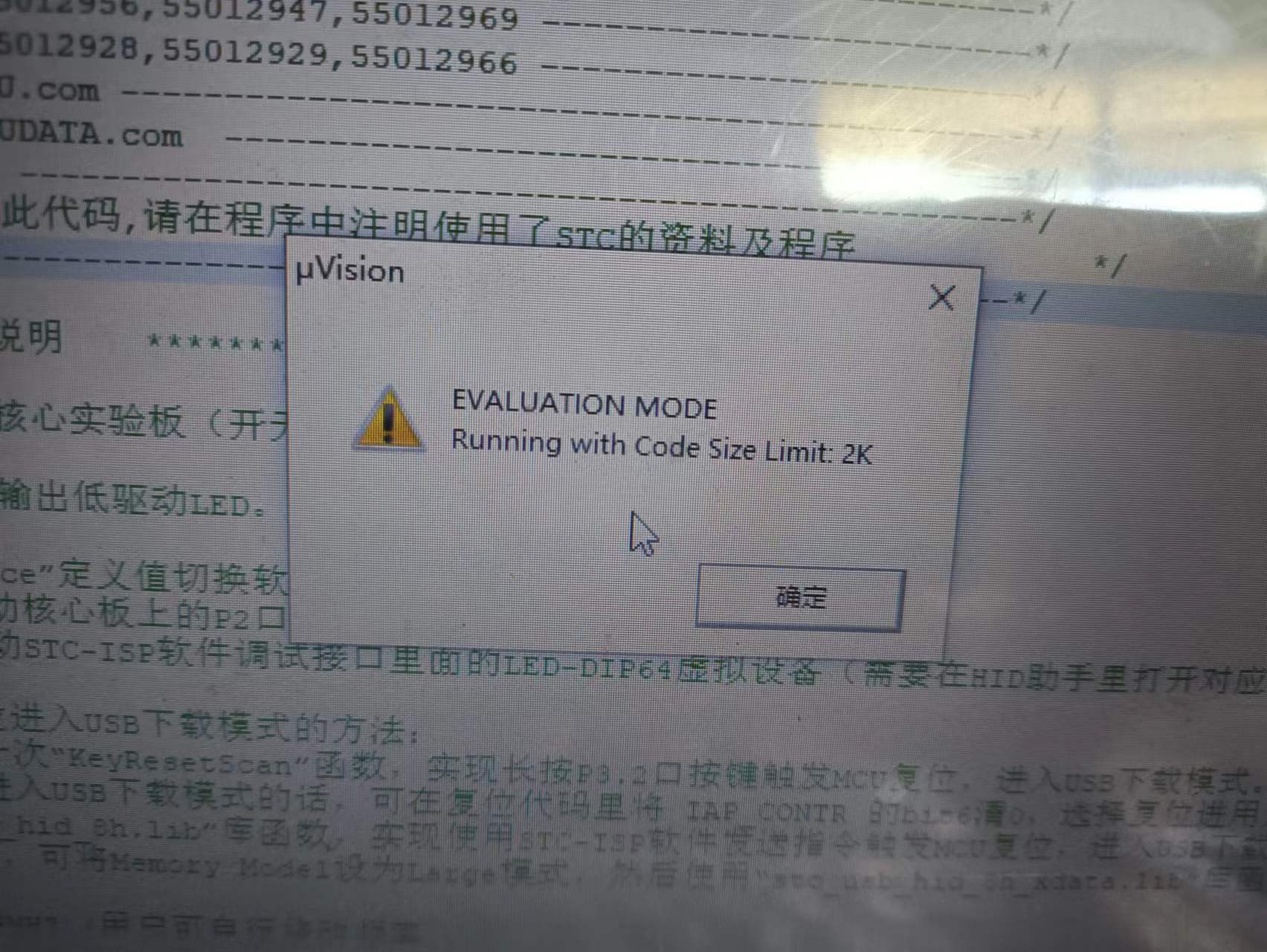

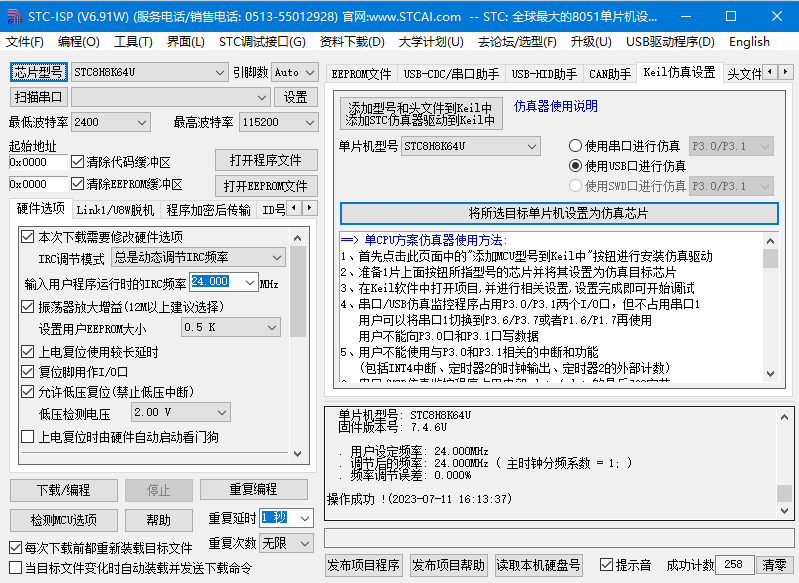

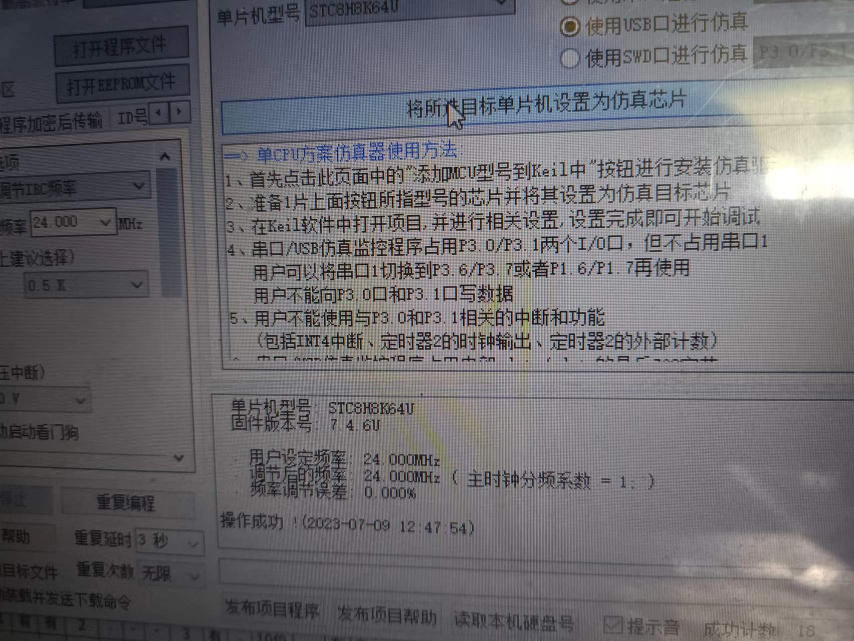

1 前几天申请了一块开天斧3开发板 按照说明设置,先制作仿真芯片成功后,在KEILE里设置好后,
用开天斧的程序包第一个程序跑马灯开始仿真, 单步和全速 开发板上的灯没有任何反应,
2 在KEILE里能编译 下载 开发板上的跑马灯是一切正常的 但仿真不论怎点都没用
3 请问高手们有没有遇到过这种情况 我该怎么做 才能仿真 图片中每次打开仿真有提示限2K是什么意思

发表于 2023-7-11 10:13:11 | 显示全部楼层
先将你的Keil软件和谐了再试试看

装的时候我就已经和谐了  ,不破解能用吗
从你的截图看,不破解不能用  详情 回复 发表于 2023-7-11 12:51

发表于 2023-7-11 12:51:00 | 显示全部楼层
阿飞*** 发表于 2023-7-11 12:42
装的时候我就已经和谐了  ,不破解能用吗
从你的截图看,不破解不能用

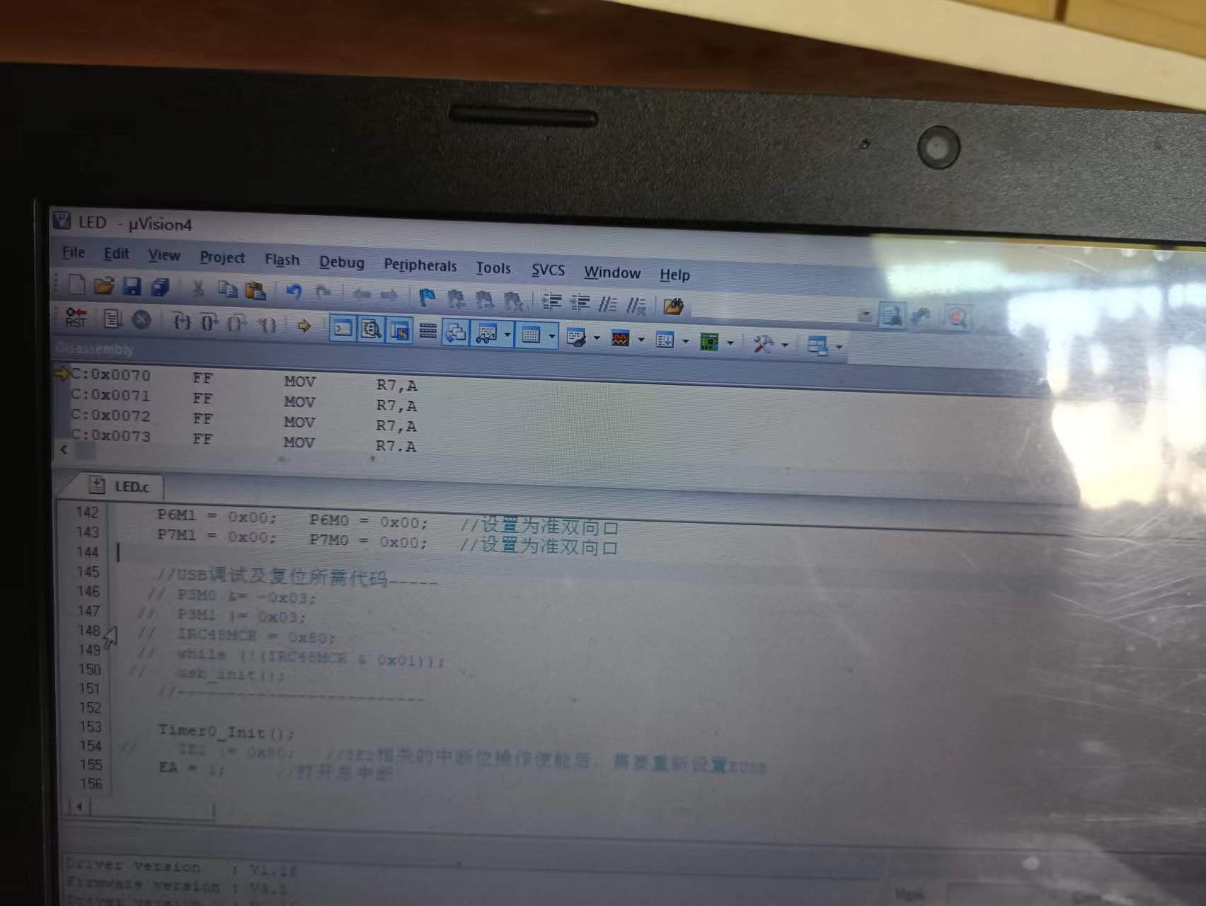

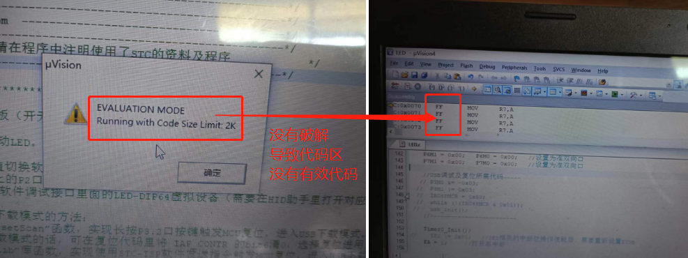

发表于 2023-7-11 15:00:20 | 显示全部楼层
bae4358e7396bc891ad263dcb8031c4.jpg zh*** 发表于 2023-7-11 12:51
从你的截图看,不破解不能用
那个图是其中的一部份  帮我看图一应该是有代码的 你看到的那张图只中我拍照屏的一部份

楼主我刚刚用开天斧仿真了第一个跑马灯的程序,运行正常,如下:
建议先将keil的问题解决再试。

发表于 2023-7-14 12:12:56 | 显示全部楼层
我也碰到这个问题,应该和keil和谐问题没关系,主要是官网下载的代码中要屏蔽那段usb相关代码

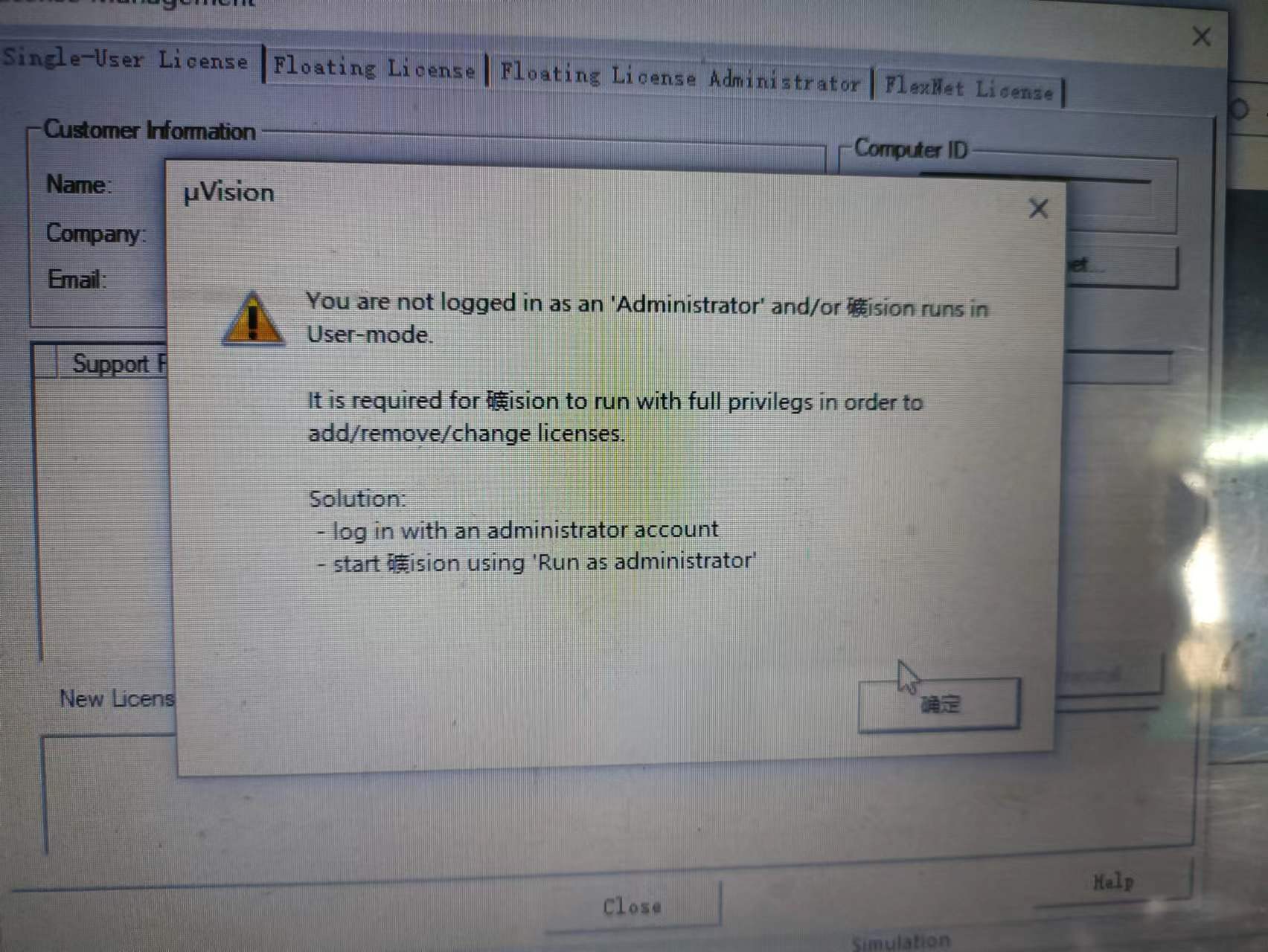

发表于 2023-7-16 19:17:09 | 显示全部楼层
8051*** 发表于 2023-7-12 13:26
您加我:微信&手机:18106296591
QQ:3133693787
有没有谁遇到这样的KEILER和谐时 弹出图片中问题,
