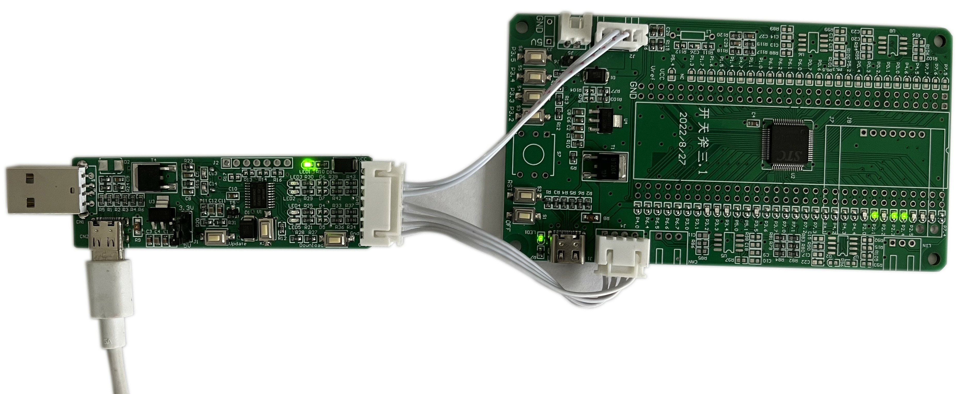

问一下,开天斧的试验板用得好,突然USB读不到了

是什么问题呢

连接线有问题 ?你拍个视频发上来看下

开天斧仿真每次仿真时都会要求退出来

提示这个

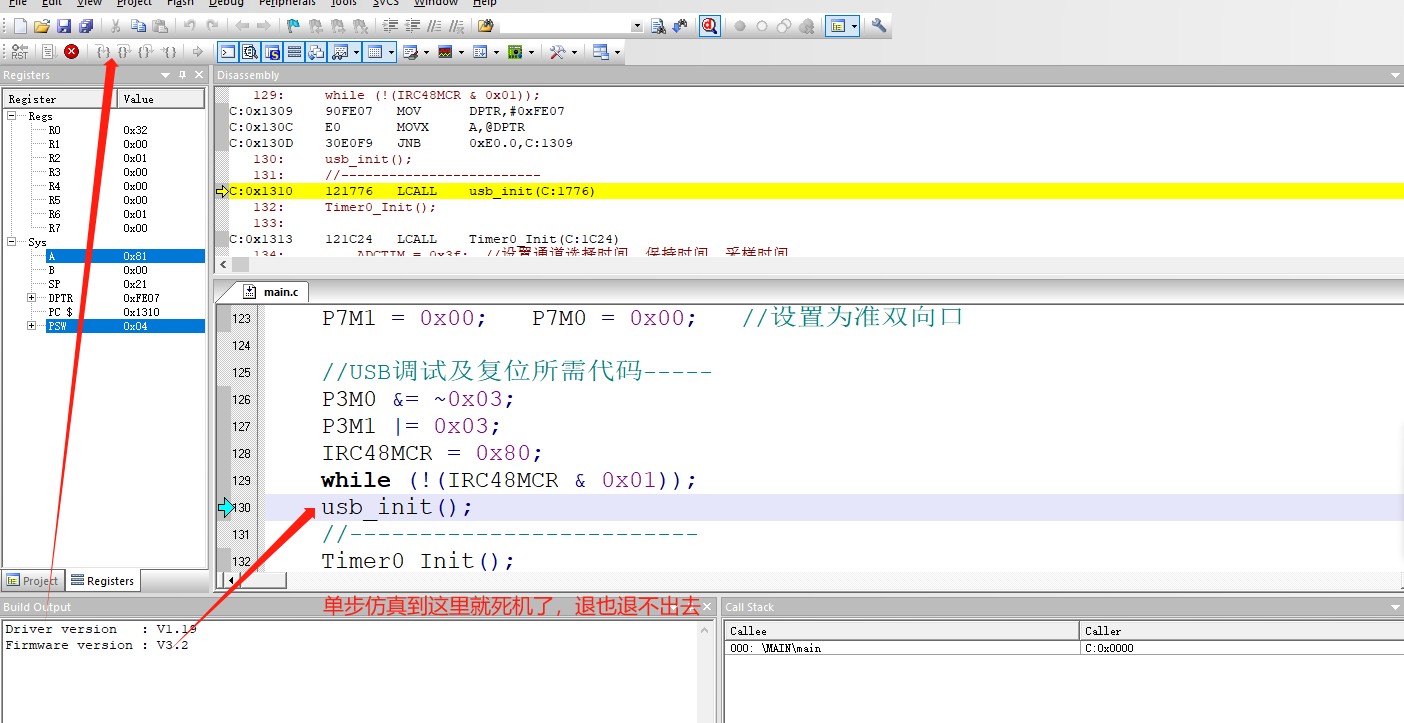

发表于 2023-10-10 09:33:56 | 显示全部楼层
单步USB_Init 就死机了

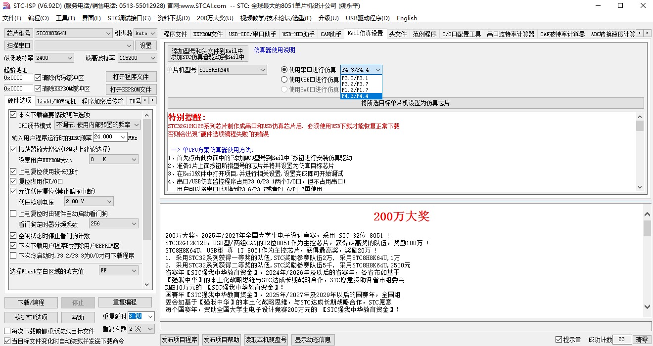

发表于 2023-10-10 13:05:50 | 显示全部楼层
1, STC8H8K64U, 如果不仿真USB, 就可以用自带的USB直接支持仿真
2, STC8H8K64U, 如果要仿真USB, 只能设置为串口仿真,
===并且仿真口不能在USB口[P3.0/D-, P3.1/D+]
