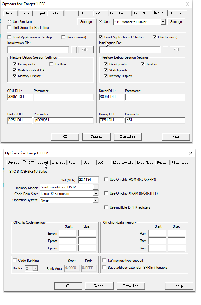

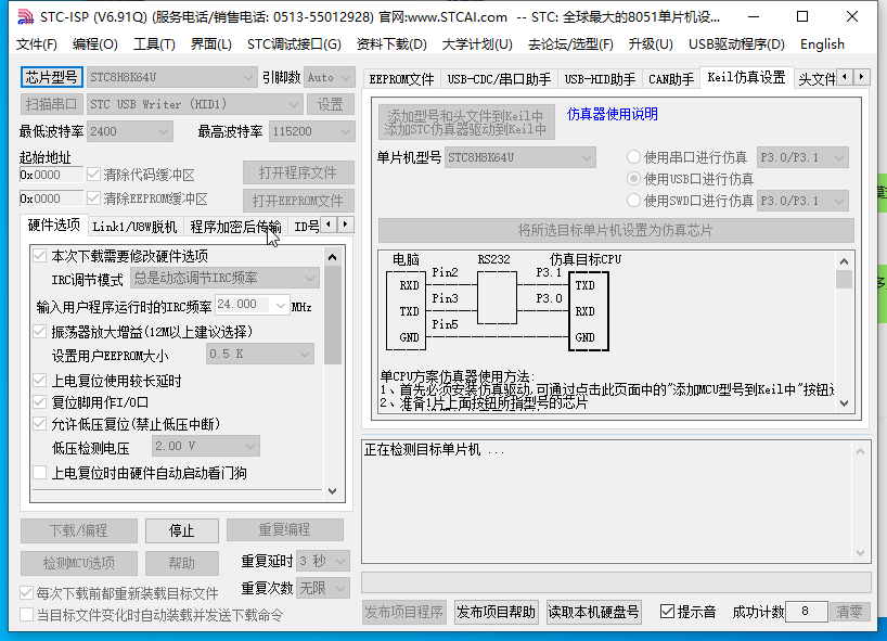

发表于 2023-6-6 14:11:10 | 显示全部楼层
图示为软件设置和stc设置完仿真器的截图.

发表于 2023-6-6 14:54:00 | 显示全部楼层
我们范例主时钟是24M,您改一下频率试一下。

发表于 2023-6-6 16:35:13 | 显示全部楼层
24MHz 设仿真芯片,失败!重新打开stc-isp不可,重新开机也设置失败! 后采用22.1184一次设置成功!
现在程序和stc-isp都设为22.1184了, 仍然不可全速仿真!!请查看视频
