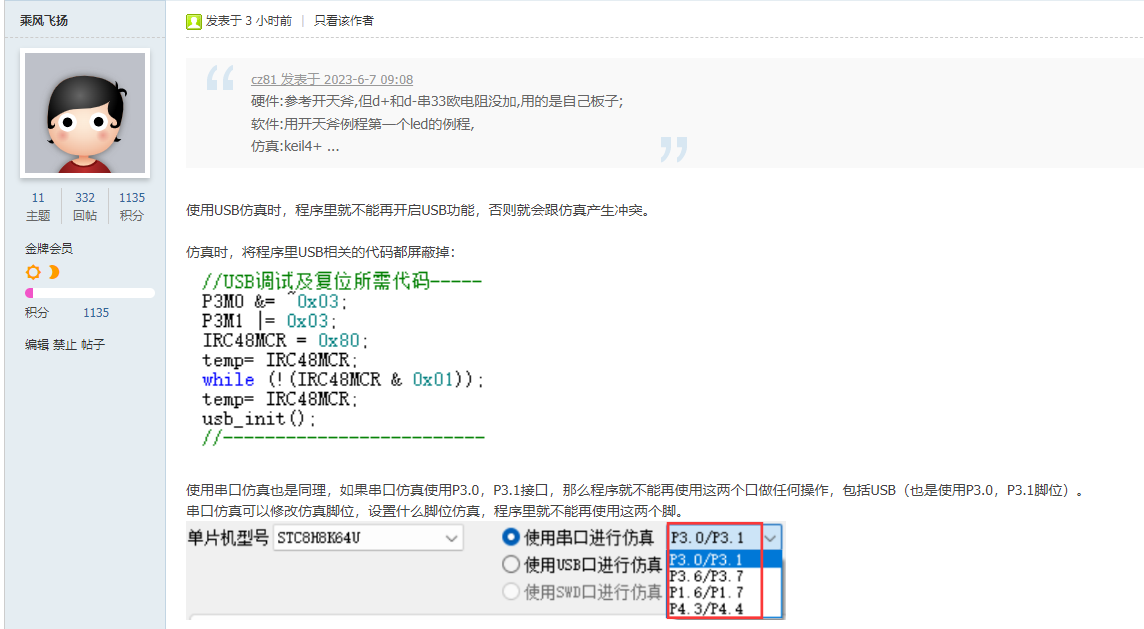

usb仿真前,有将代码里面USB相关配置的程序屏蔽掉再试过吗?

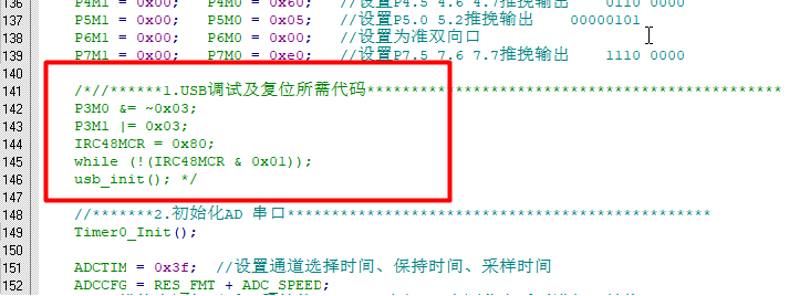

发表于 2023-6-7 11:23:52 | 显示全部楼层
来的太突然, 好像解决了,谢谢乘风飞扬!!
我删了就可以了.
问题:
1.请问图示代码作用是?
2.我一个片子只设一次"将所选目标单片机设为仿真芯片" 就可以了吧?  以后断点无需重新设置? 设置完了需要重新上电才能仿真吧?
为什么要删掉的原因,乘风大佬在15楼就已经让你这么排查了,也说明了原因了,请去15楼查看。 只需设置一次仿真芯片就可以,至于需不需要重新上电,我这边没有重新上电也能顺利进入仿真,不过保险起见建议重新上电一  详情 回复 发表于 2023-6-7 12:00

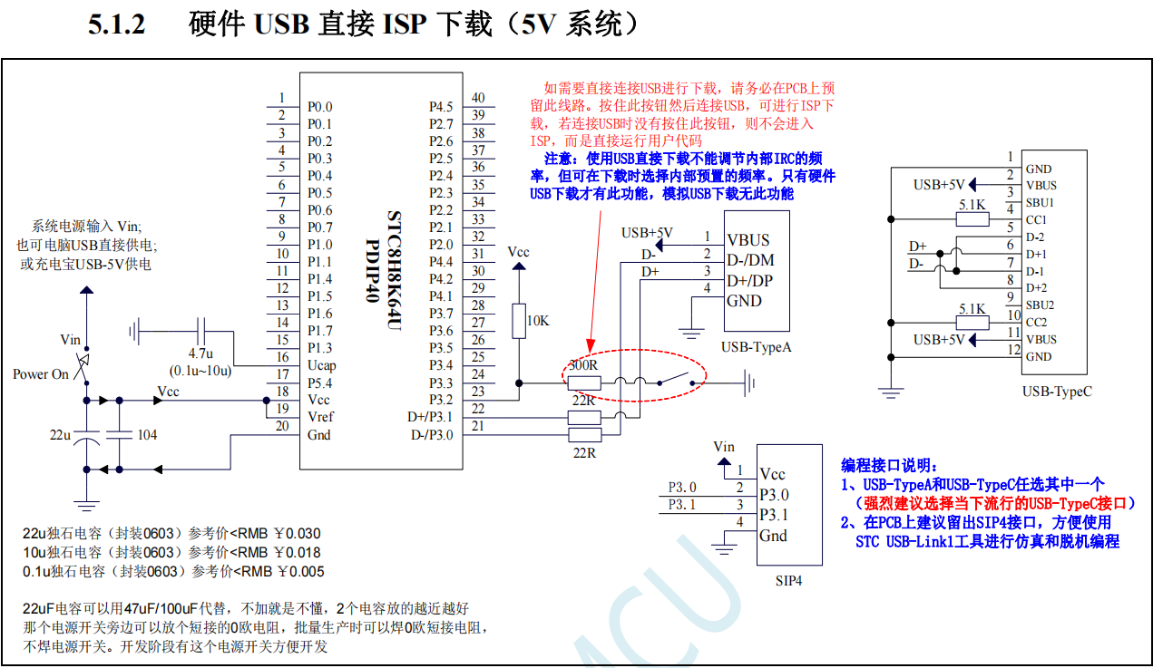

1.有一块板子,在家电脑(stc-isp v619r)按下p3.2键插电后不能弹出:stc usb writer(hid1)
原因是?
2.请问图示代码作用是?

发表于 2023-6-7 12:00:54 | 显示全部楼层
我删了就可以了.
问题:
为什么要删掉的原因,乘风大佬在15楼就已经让你这么排查了,也说明了原因了哦,如下:
只需设置一次仿真芯片就可以,至于需不需要重新上电,我这边没有重新上电也能顺利进入仿真,不过保险起见建议重新上电一次。

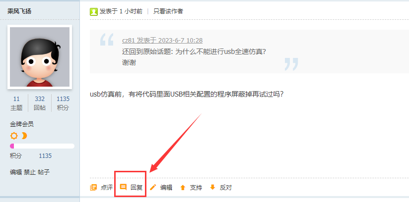

另,论坛小技巧:楼主如果想让乘风大佬能第一时间看到你的回复以及问题,建议点击他回复下面的“回复”,这样乘风登录论坛就直接有提示,他就能第一时间看到你的问题并及时回复你,不然他要等下次浏览这个帖子时才能看到你的回复哦。如下图:

发表于 2023-6-7 12:32:39 | 显示全部楼层
謝謝!15楼的没注意到, 22楼发的 只有这一句话,试了 ok!
在再次感谢!
建议官网删除此段代码,或者特殊备注

电脑(stc-isp v619r)按下p3.2键插电后不能弹出:stc usb writer(hid1) 原因是?
  • 打卡总天数:647
  • 最近打卡:2026-03-25 09:00:00
2499
8824
8824
发表于 2023-6-7 19:21:14 | 显示全部楼层
这种情况需要检查硬件电路,以及USB线是否能用于数据通信,另外台式机接机箱背后的USB接口
30
107
107
发表于 2023-6-7 20:04:59 | 显示全部楼层
关键是同一个板子同一个程序,在单位电脑前面接口非常顺利;
在家里电脑4个u口试了一圈都不行,最后点击设备管理器后,好不容易才弹出stc usb writer(hid1)
