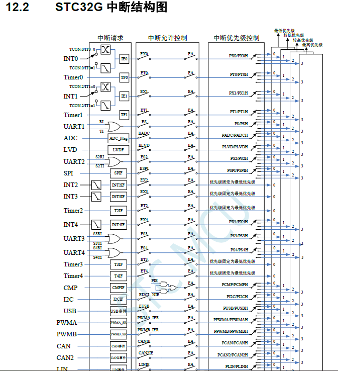

第十五集 外部中断
一定要学会看手册
手册中的这张中断结构图对理解中断的实现过程非常有帮助。
中断程序编写
//中断初始化函数-一外部中断INT0为例
void INT0_Init(void)   // 外部中断 0 的初给化
       IT0=1;                   //1:下降沿中断 0:上升下降沿中断
       EX0=1;                    // 允许中断
       IE0=0;                    // 清除中断标志位
//主程序中
EA=1;                         //开总中断
//中断响应程序
void INT0_Isr(void) interrupt 0
