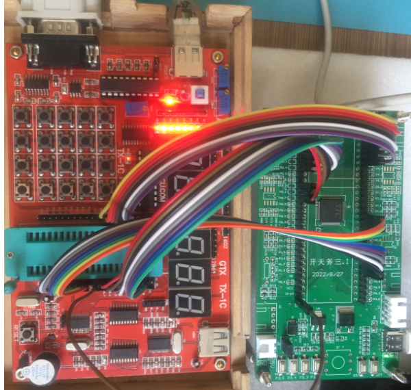

这个实验箱功能还是比较全的,对学习STC32有很大的帮助,比我的开天斧 STC8H8K64U复杂多了。
我现在用STC8H8K64U与郭天祥老师的板子配合使用

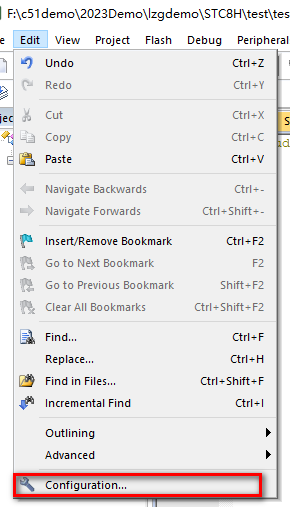

      Keil中菜单“Edit"中选"Configuration"打开Configuration对话框
      其中Encoding选项初学者一定要注意,该选项一定要选正确,一般选择Chinese GB2312(Simplified),如果选择不正确将无法正确显示汉字。如果打开示例程序发现中文显示乱码,改变该选项的内容,就能正确显示。常用项还有Encode UTF-8 ......。

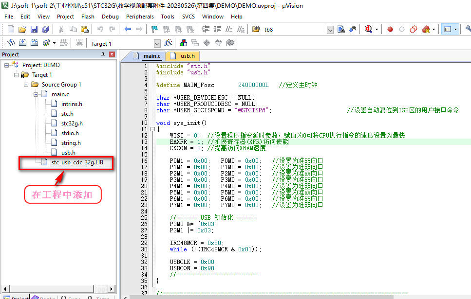

一、实现自动下载工程
不停电下载的使用方法。
1、USB_HID
首先在工程中添加stc_usb_hid_32g.LIB文件
在程序中需要添加
#include "stc.h"
#include "usb.h"
void sys_init();    //函数声明
//USB调试及复位所需定义
char *USER_DEVICEDESC = NULL;
char *USER_STCISPCMD = "@STCISP#";                      //设置自动复位到ISP区的用户接口命令
void main()
    sys_init();
    usb_init();  //USB初始化
    EA = 1;
void sys_init()     //函数定义
    EAXFR = 1; //扩展寄存器(XFR)访问使能
    CKCON = 0; //提高访问XRAM速度
     P3M0=0x00;
     P3M1=0x00;
     P3M0 &=~0x03;
     P3M1 |=0x03;
    //设置USB使用的时钟源
    IRC48MCR = 0x80;    //使能内部48M高速IRC
    while (!(IRC48MCR & 0x01));  //等待时钟稳定
将STC-ISP设置为
程序编译后首次下载先不选“每次下载前都先发送自定义命令”,使用断电下载法。然后勾选该项,并勾选“当前目标文件变化时自动装载并发送下载命令”,再次编译后程序就会自动下载。
2、USB_CDC
首先在工程中添加stc_usb_cdc_32g.LIB文件
将sys_init()修改为(黑体为改动部分)
     P3M0 &=~0x03;
     P3M1 |=0x03;
    //设置USB使用的时钟源
    USBCLK = 0x00;
    USBCON = 0x90;
将STC-ISP设置为
