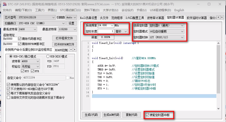

    利用STC-ISP的“定时器计算器”自动生成定时器初始化程序

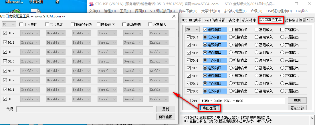

STC-ISP I/O配置工具
文件名和路径名中不能使用GB 2312 中,包含 Oxfd 编码的汉字如下
褒饼昌除待谍洱俘庚过糊积箭烬君魁例笼慢谬凝琵讫驱三升数她听妄锡淆旋妖引育札正铸佚冽邶埤荦蔟摭啐帻猃恺泯潺妪纨琮椠挲臊忑睚铨稞瘕颀螨簖酏觚鳊鼾

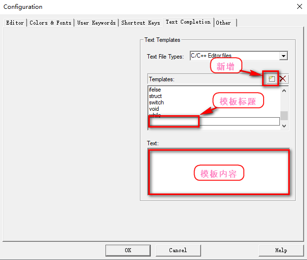

规范编程中关键语句的注释非常必要
Keil中模板的使用
