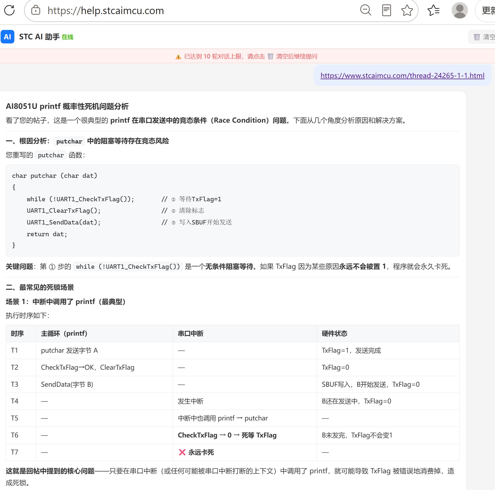

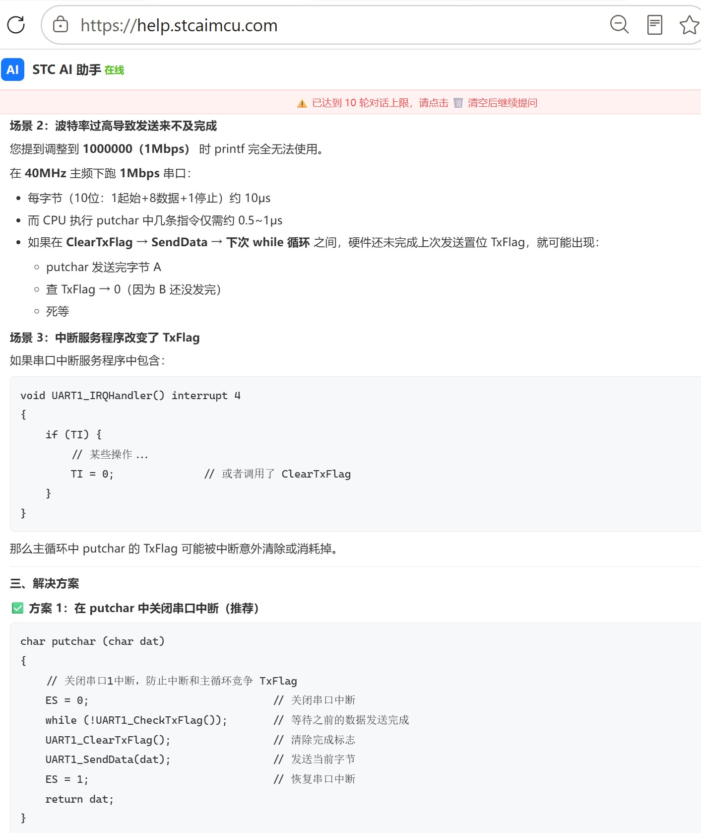

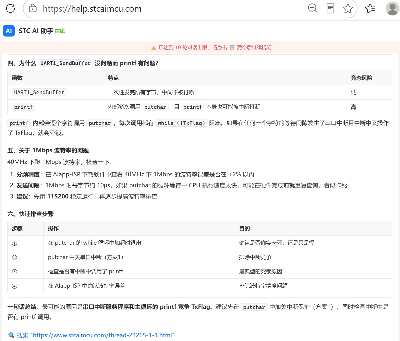

再没有任何修改的情况, 有时候使用printf就会卡住, 不会往下执行。 有没有遇到过的。UART1_SendBuffer发送不会有问题, printf就会没办法输出。 运行40M, 波特率115200  调整到1000000直接printf无法使用。
// 重写printf字符发送重定向函数
// 入口参数: dat (printf函数待打印的字符)
// 函数返回: 需要返回入口参数的数据
char putchar (char dat)                 //将串口1和printf函数绑定
    while (!UART1_CheckTxFlag());       //等待之前的数据发送完成
    UART1_ClearTxFlag();                //清除完成标志
    UART1_SendData(dat);                //发送当前字节
    return dat;
// 串口1发送数据函数
// 入口参数: dat (待发送的字节数据)
// 函数返回: 无
void UART1_SendByte(uint8_t dat)
    putchar((char)dat);
// 串口1发送多字节数据函数
// 入口参数: dat  (发送数据缓冲区)
//           size (数据大小)
// 函数返回: 无
void UART1_SendBuffer(uint8_t *dat, uint8_t size)
    while (size--)                      //判断数据是否结束
        UART1_SendByte(*dat++);         //发送当前字节

要看putchar是怎么调用的。
比如一个在主循环里用,一个在中断里用,其中一个清除了flag,那么另一个就得不到flag所以卡死。

没有用中断, 就是纯等待

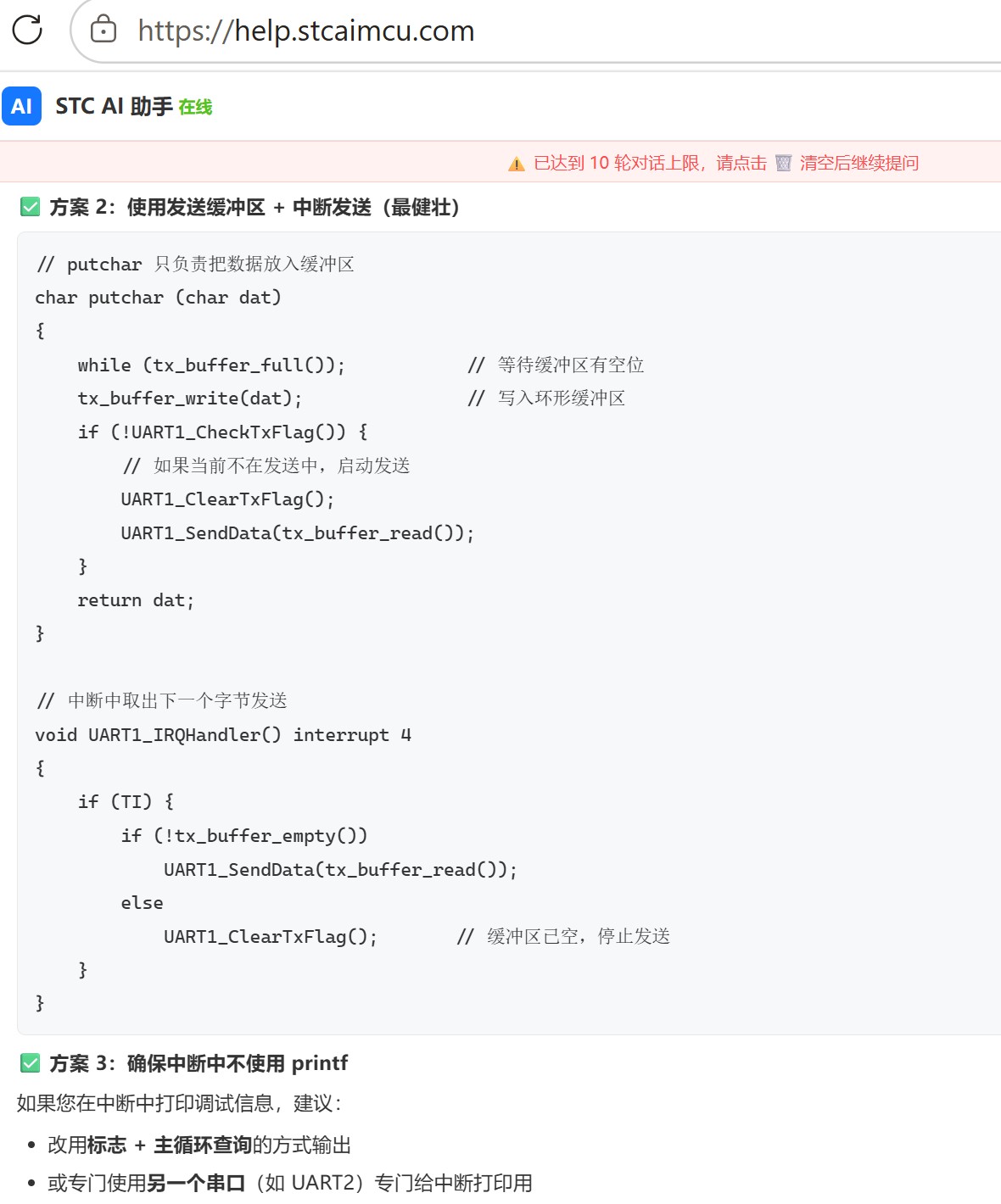

自己重新处理了下, 就是一开始不对导致的,
现在专门加了一个buff,然后来进行处理。
就算串口出问题了,也不会导致整成死机,
增加了中断, 同时检查串口的状态,可以进行恢复。
// 200字节
#define  PRINTF_BUFF_SIZE 200
uint8_t xdata debug_ErrorFlag=0;
uint8_t xdata printfbuff[PRINTF_BUFF_SIZE];
uint8_t xdata *printf_buf_in;
uint8_t xdata *printf_buf_out;
uint8_t xdata printf_Status=0;
void printfBuff_input(unsigned char value)// 接收数据input处理
    if((printf_buf_in < printf_buf_out) && (1 == printf_buf_out - printf_buf_in)) {
        debug_ErrorFlag = 1;
        return; // 上报出错....
    }else if((printf_buf_in > printf_buf_out) && ((printf_buf_in - printf_buf_out) >= PRINTF_BUFF_SIZE)) {
        debug_ErrorFlag =1;
        return; // 上报出错...
    }else {
        if(printf_buf_in >= (unsigned char *)(printfbuff + PRINTF_BUFF_SIZE)) {
            printf_buf_in = (unsigned char *)(printfbuff);
    *printf_buf_in++ = value;
uint8_t with_data_printfbuff(void)
  if(printf_buf_out != printf_buf_in){
        return 1;
    }else{
        return 0;
uint8_t printfBuff_output(void)
    unsigned char value = 0;
    //有数据
    if(printf_buf_out != printf_buf_in) {
        if(printf_buf_out >= (unsigned char *)(printfbuff + PRINTF_BUFF_SIZE)) {
            printf_buf_out = (unsigned char *)(printfbuff); //数据已经到末尾
        value = *(printf_buf_out);
        printf_buf_out++;
    return value;
void Uart1_Init(void)   //1000000bps@40.000MHz
    SCON = 0x50;        //8位数据,可变波特率
    AUXR |= 0x40;       //定时器时钟1T模式
    AUXR &= 0xFE;       //串口1选择定时器1为波特率发生器
    TMOD &= 0x0F;       //设置定时器模式
    TL1 = 0xF6;         //设置定时初始值
    TH1 = 0xFF;         //设置定时初始值
    ET1 = 0;            //禁止定时器中断
    TR1 = 1;            //定时器1开始计时
    ES = 1;             //使能串口1中断
    printf_Status = 0;
    printf_buf_out = printfbuff;
    printf_buf_in = printfbuff;
    debug_ErrorFlag=0;
void Uart1_Isr(void) interrupt 4
    if (TI)             //检测串口1发送中断
        TI = 0;         //清除串口1发送中断请求位
        if(with_data_printfbuff()){
            SBUF = printfBuff_output();
        }else {
            printf_Status = 0;
    if (RI)             //检测串口1接收中断
        RI = 0;         //清除串口1接收中断请求位
#endif
void Debug_handle(void)
    if(debug_ErrorFlag){
        Uart1_Init(); // reset debug...
        printf("debug uart reset...\r\n");
    // 如果有数据需要打印,且串口没有再发送数据, 则发送下一个字节
    if(printf_Status==0 && with_data_printfbuff()){
        printf_Status = 1;
    if(printf_Status){
        TOUCH_LED1 = 1;
    }else {
        TOUCH_LED1 = 0;
    #if 0
    #else
    #endif
    printfBuff_input(dat);
    return dat;
