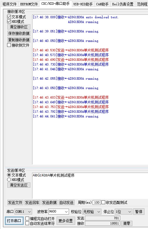

串口收发框架,带不断电下载功能
单片机:AI8G1K08A
根据
https://www.stcaimcu.com/thread-4598-1-1.html
修改
新增不断电下载功能、485软件控制收发、串口数据原样返回

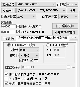

硬件选项的时钟频率11.0592M
注意下载端口一定要选CDC,不要选HID,否则不能正确发送下载命令
用户命令按图设置:
