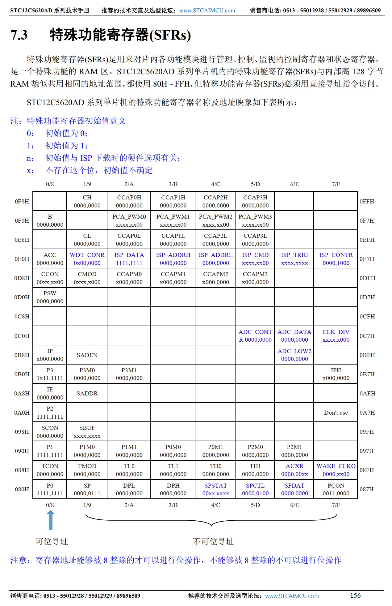

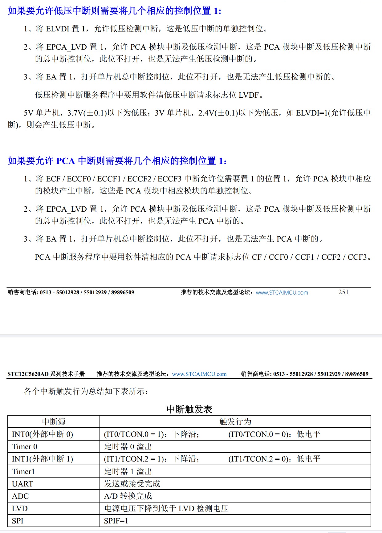

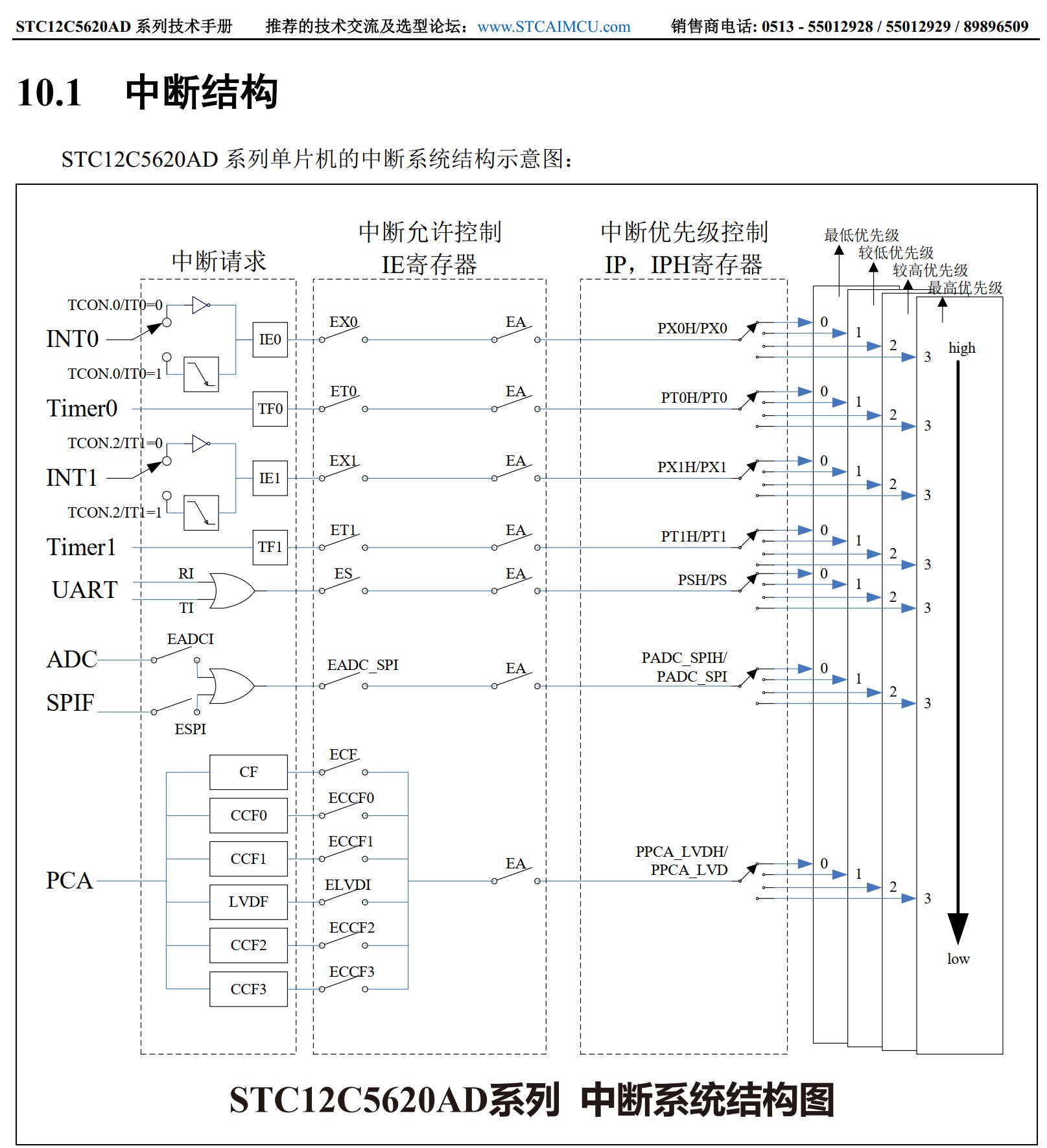

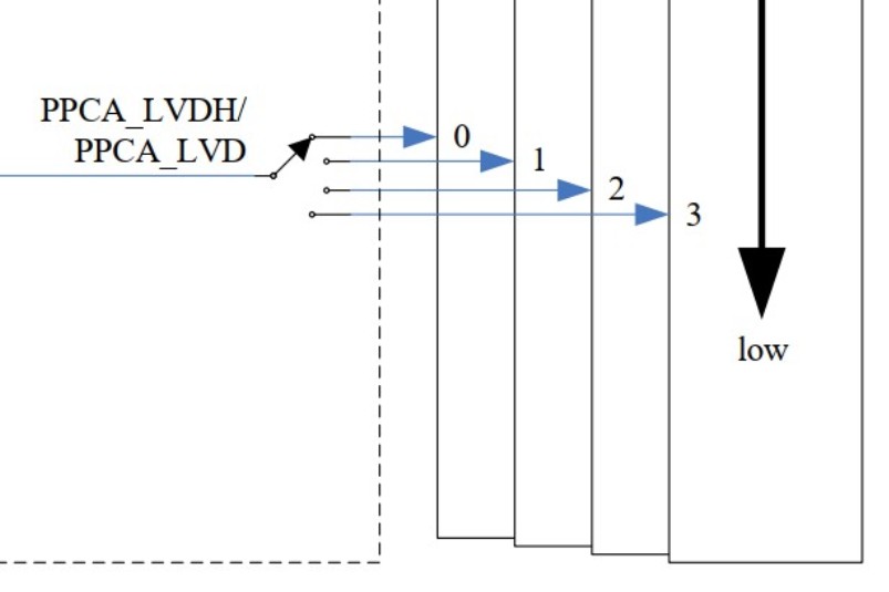

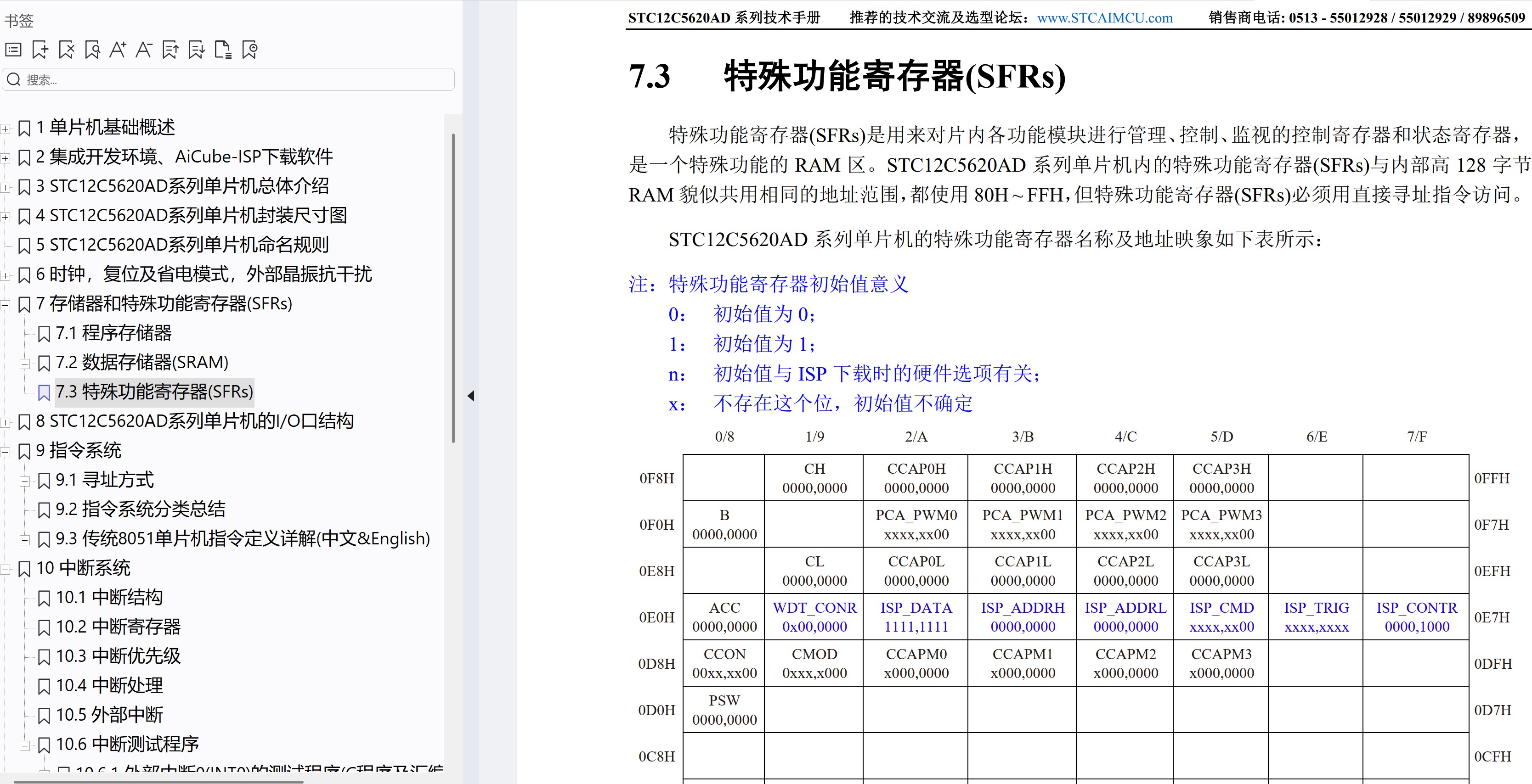

看了52的PDF,意思是允许低压中断IE^6就中断,不允许就复位了?

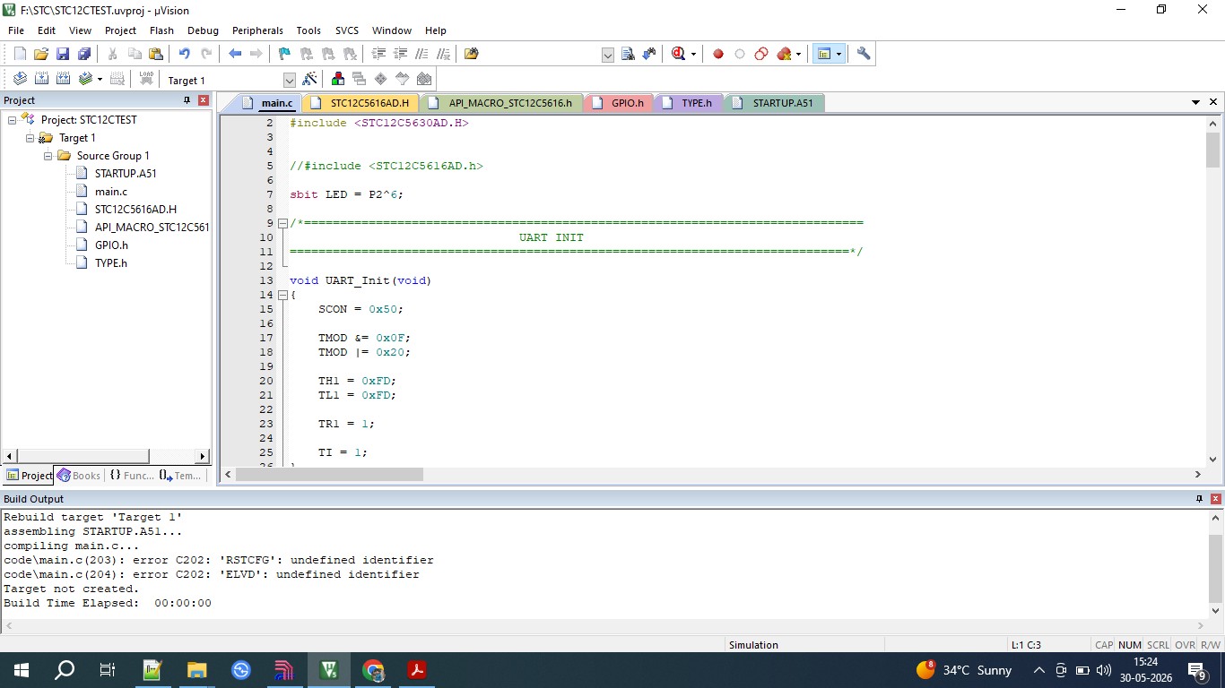

发表于 2026-5-30 17:57:18 | 显示全部楼层

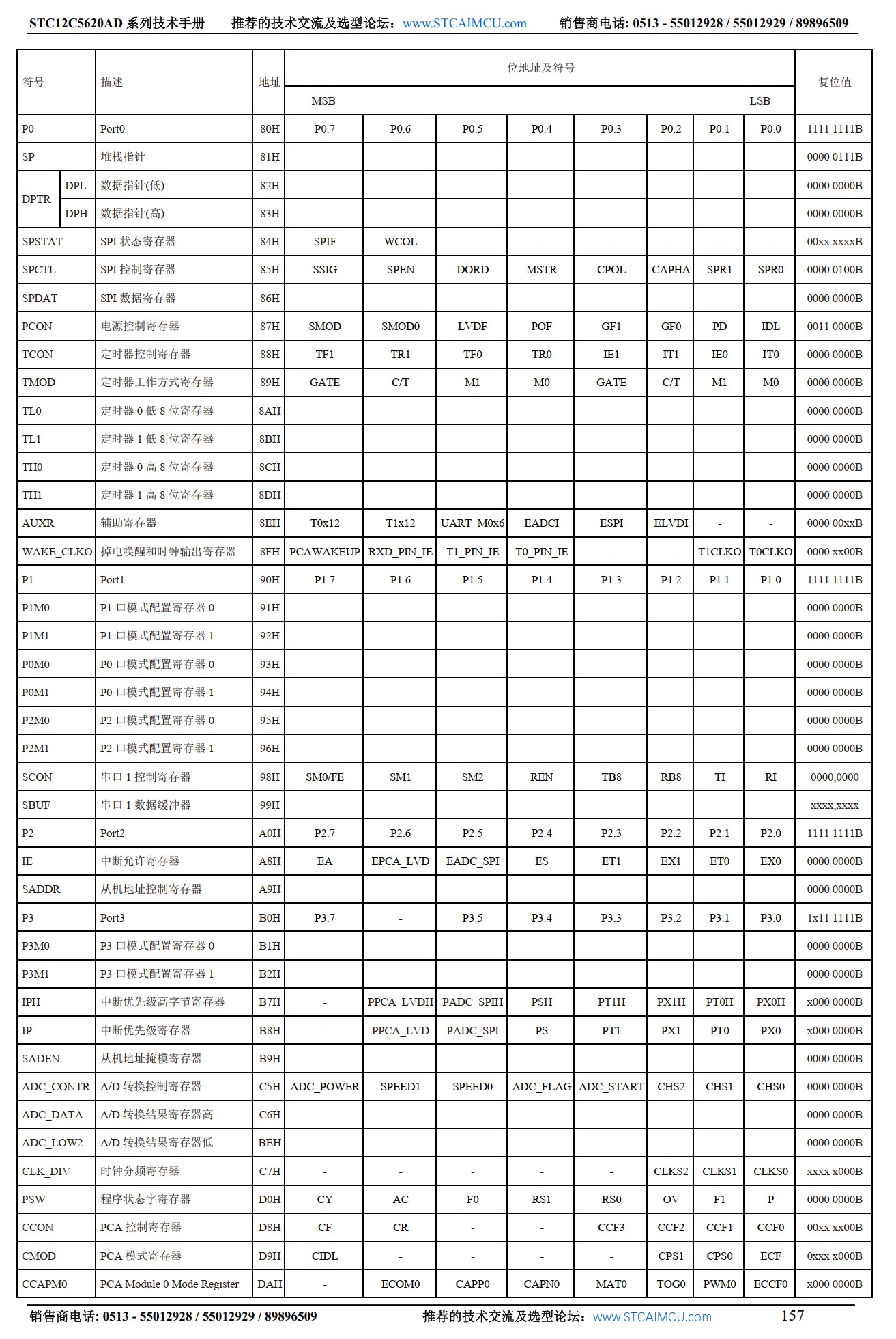

//#include <STC12C5616AD.h>    no found
in datasheet RSTCFG sfr information in data sheet not found
STC12C56** use STC12C5630AD.h [attachimg]138605[/attachimg]  详情 回复 发表于 2026-5-30 19:22

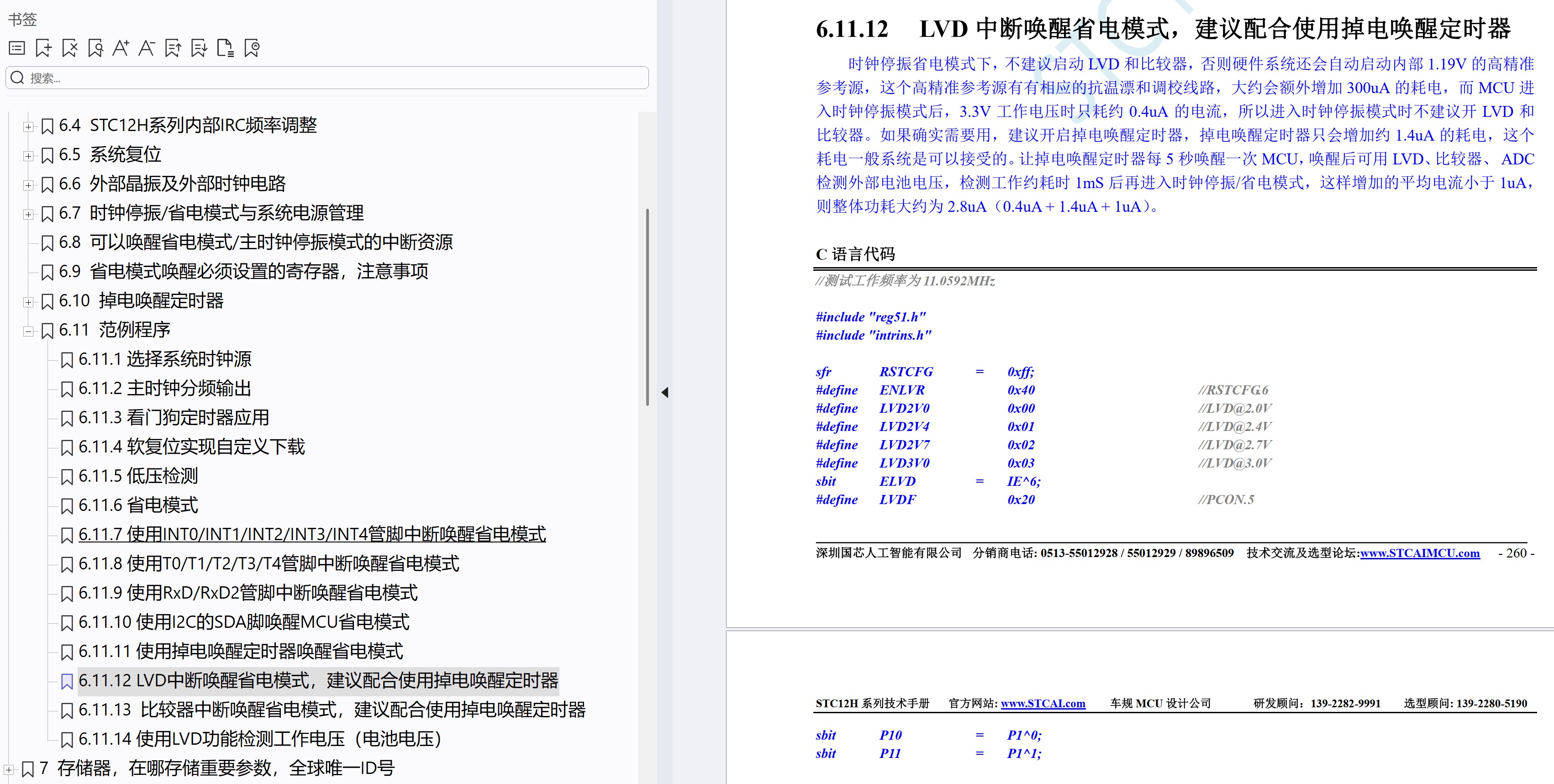

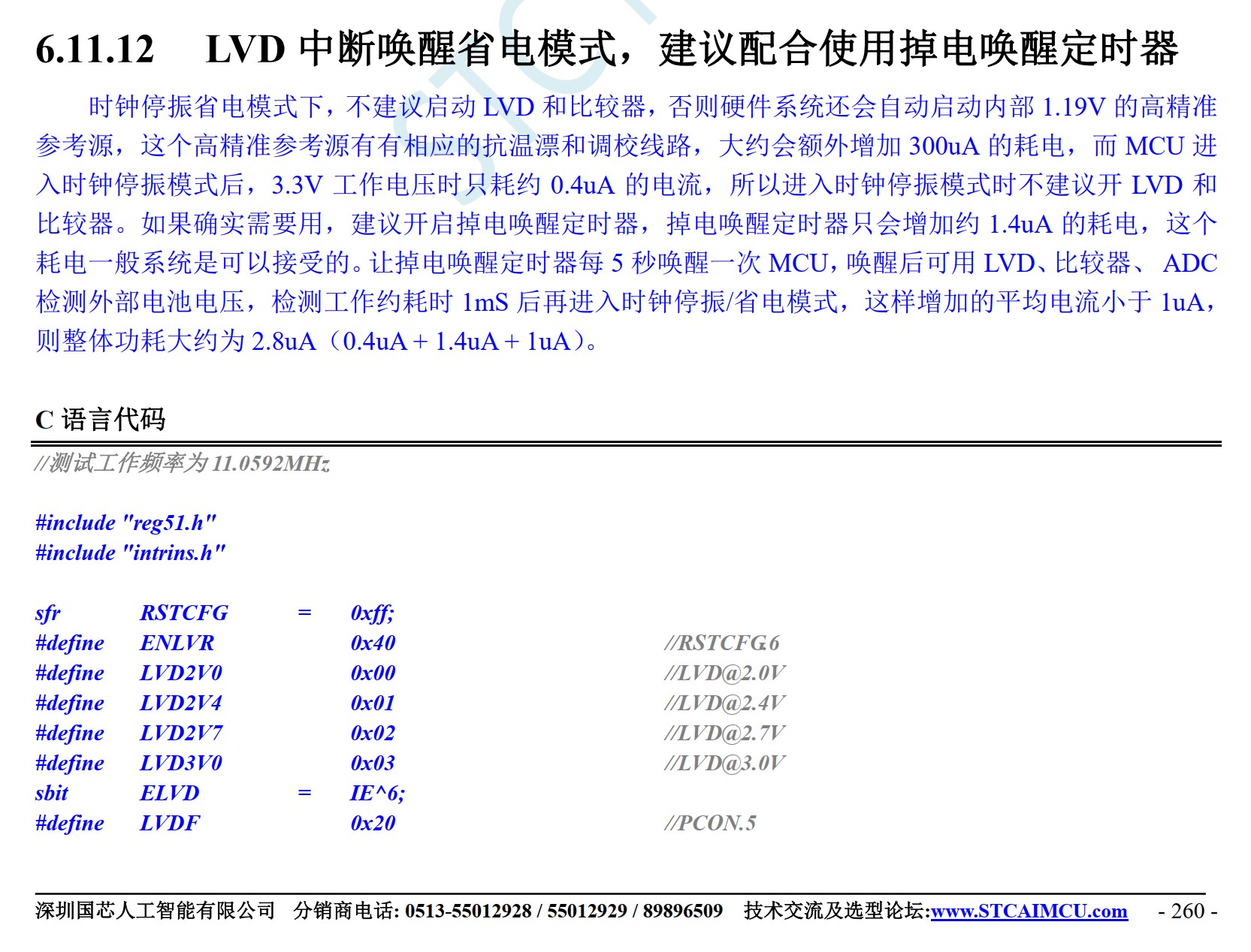

发表于 2026-5-30 19:03:26 | 显示全部楼层

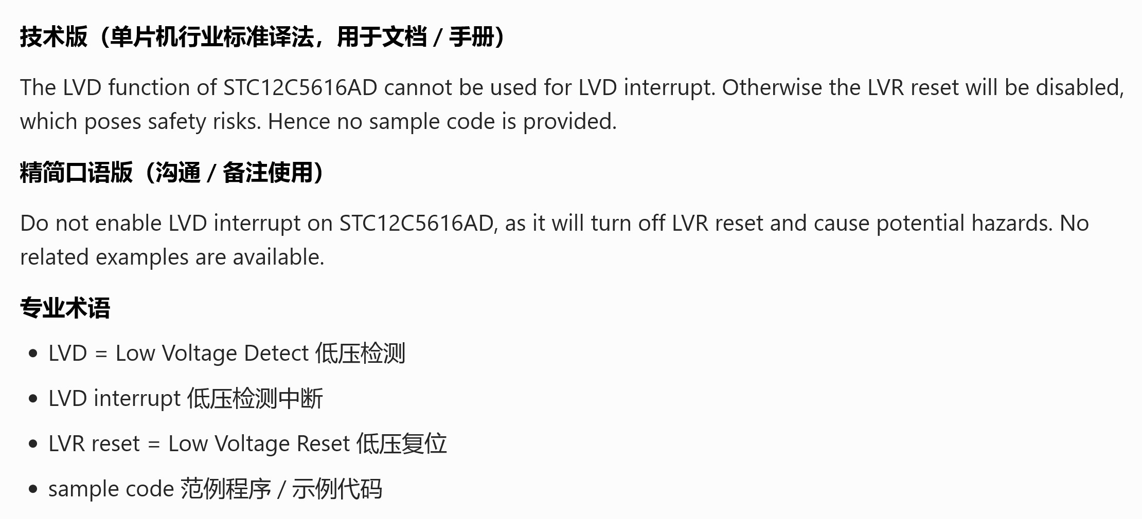

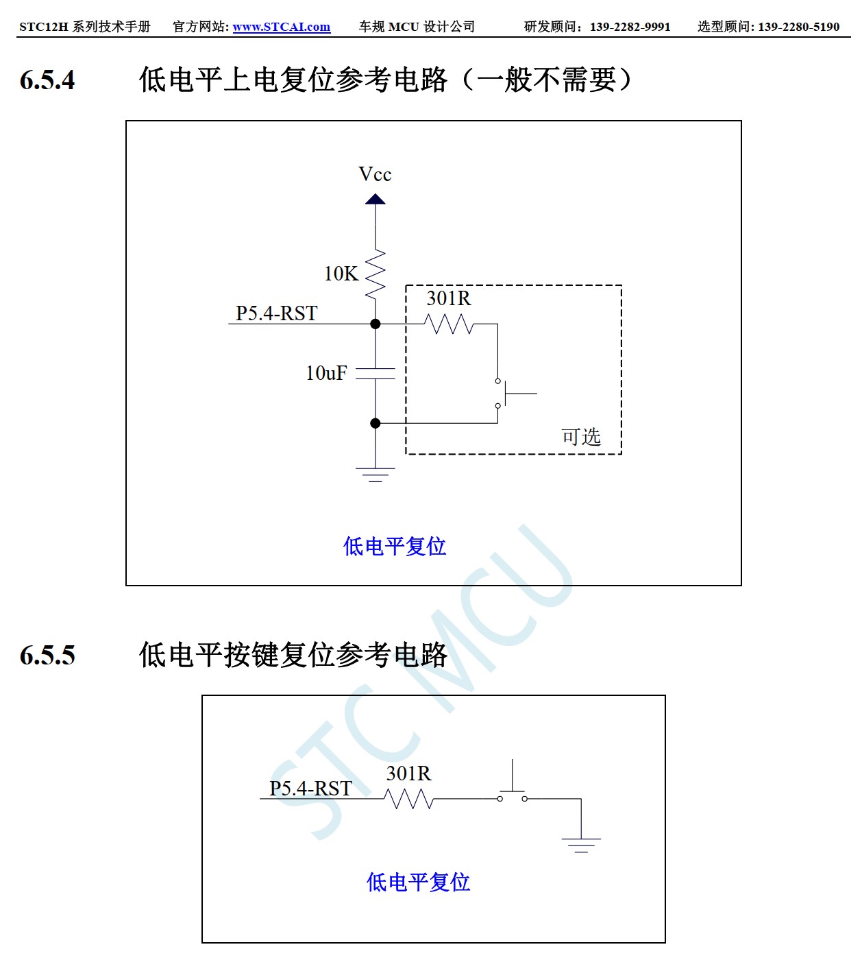

STC12C5616AD 的 LVD 不能用来做 LVD 中断,
否则 没有 LVR复位,不安全,所以没提供范例程序
The LVD function of STC12C5616AD cannot be used for LVD interrupt.
Otherwise the LVR reset will be disabled, which poses safety risks.
Hence no sample code is provided.

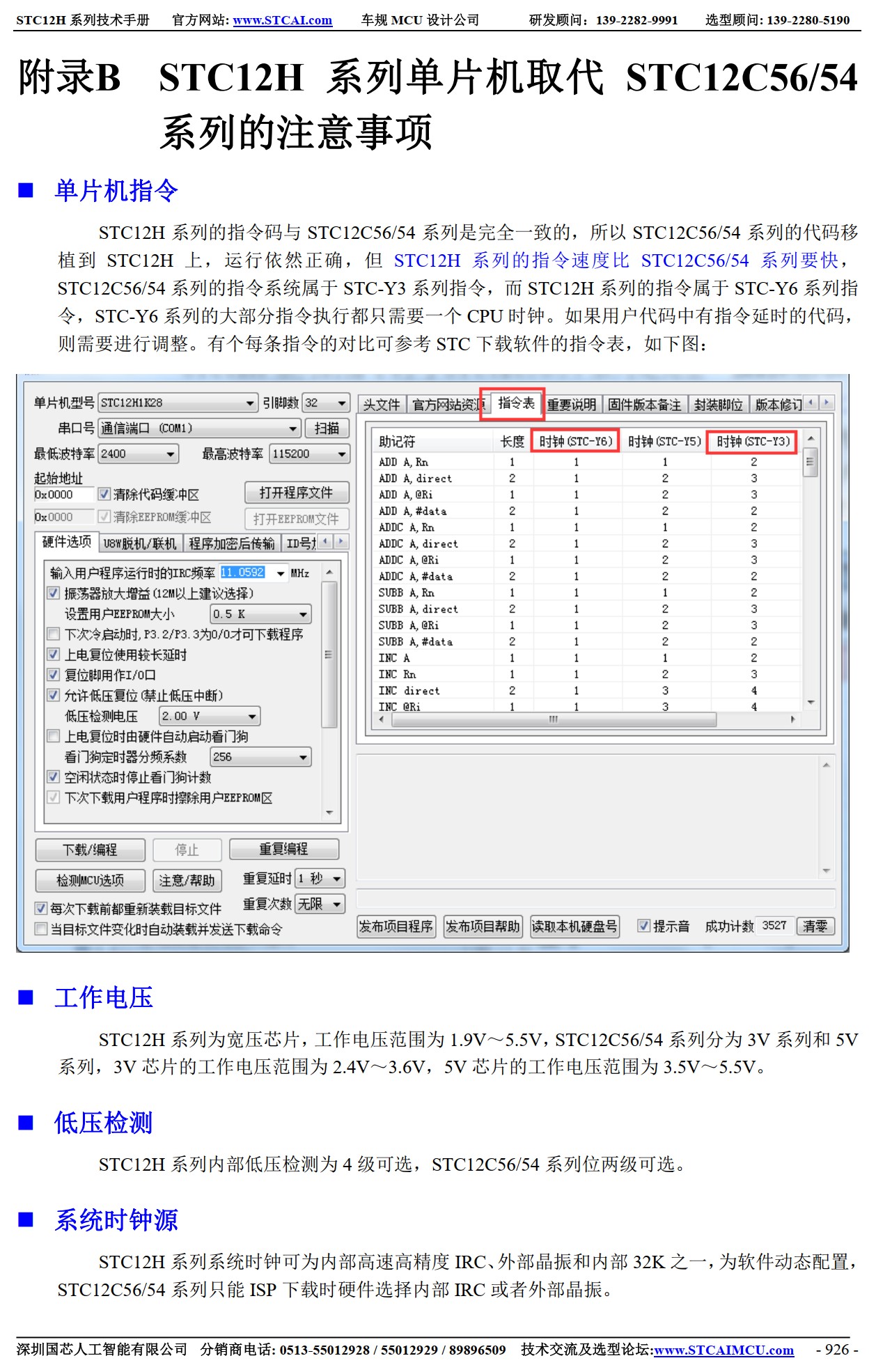

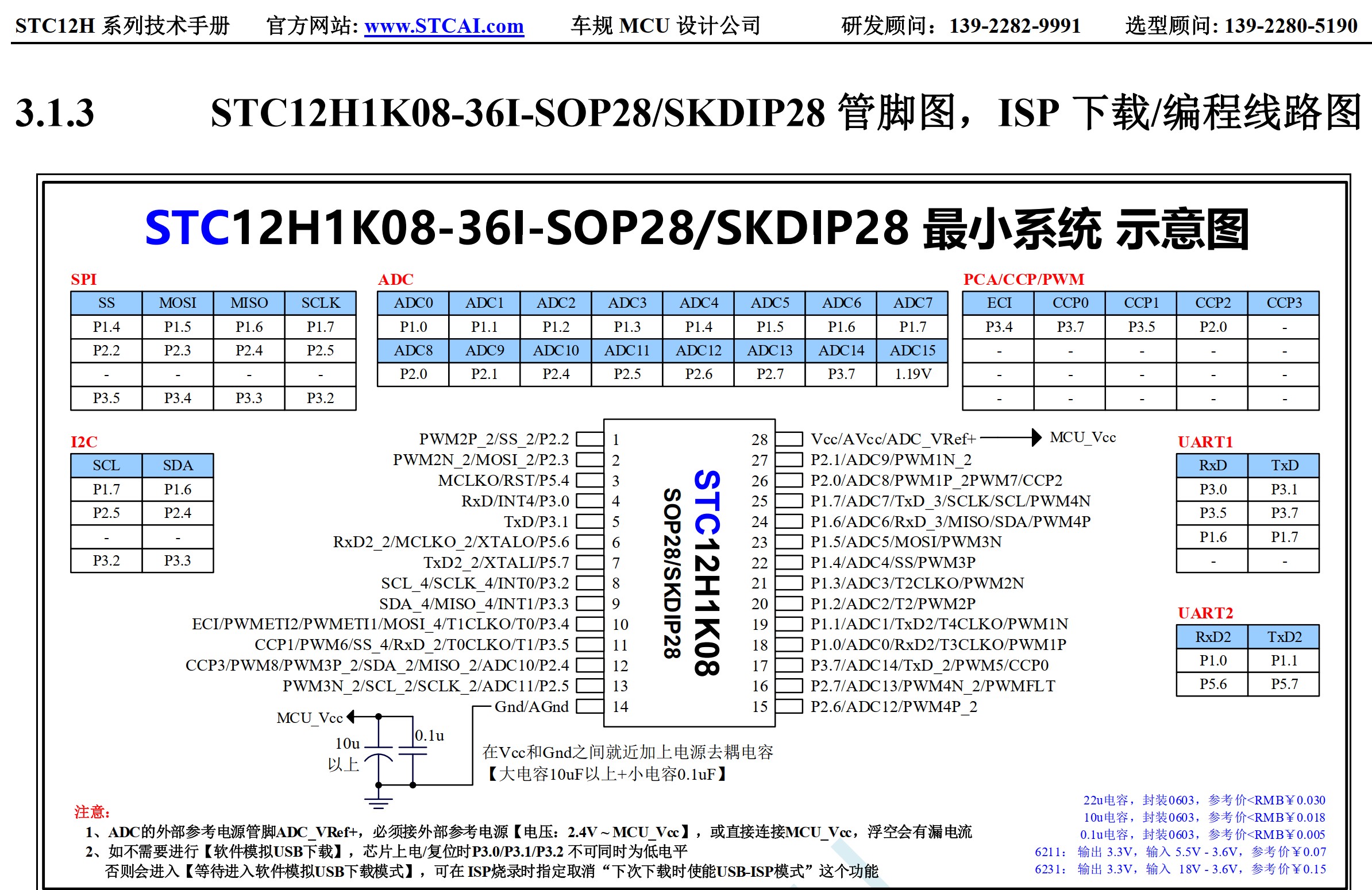

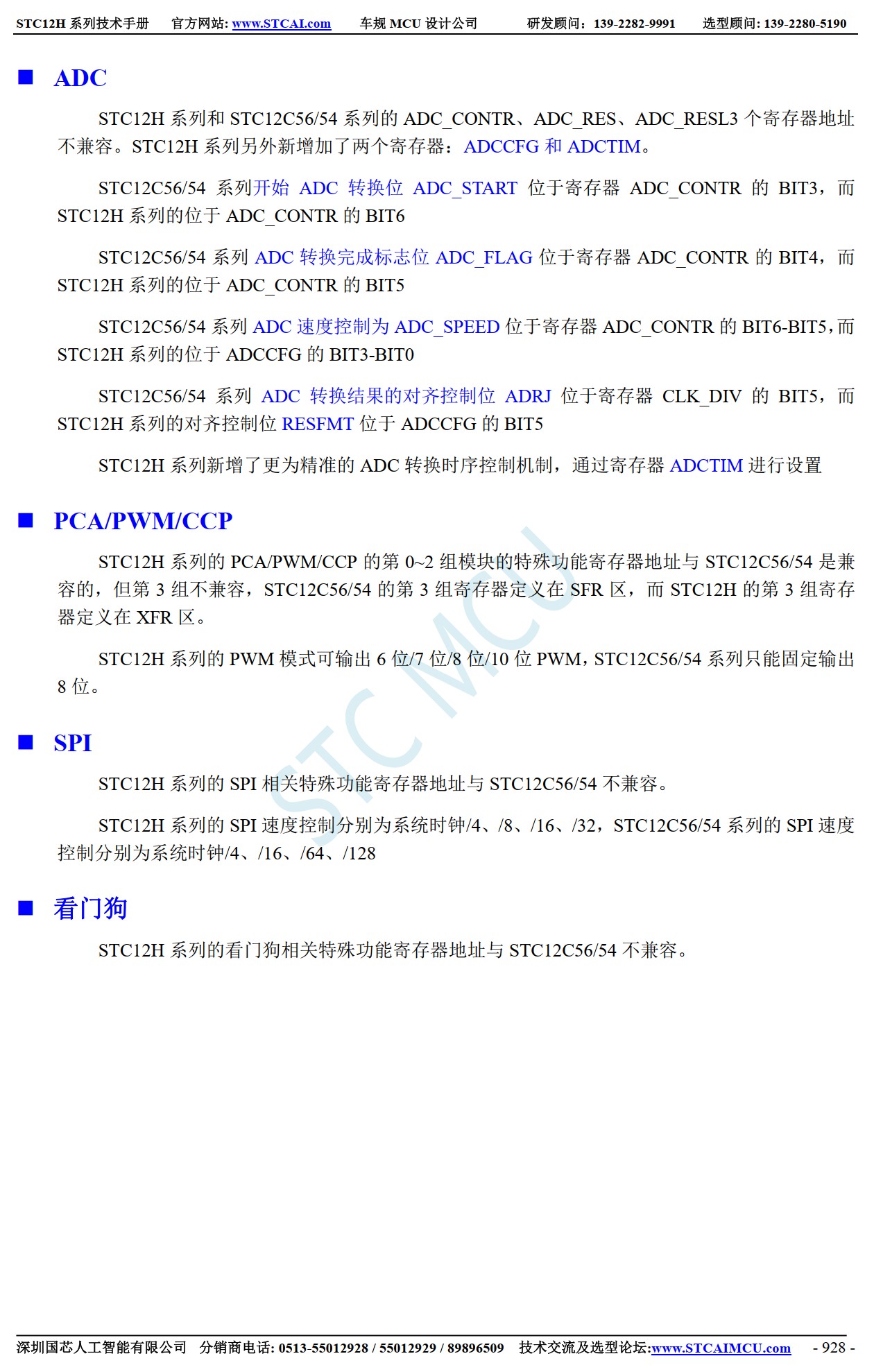

发表于 2026-5-30 19:12:01 | 显示全部楼层

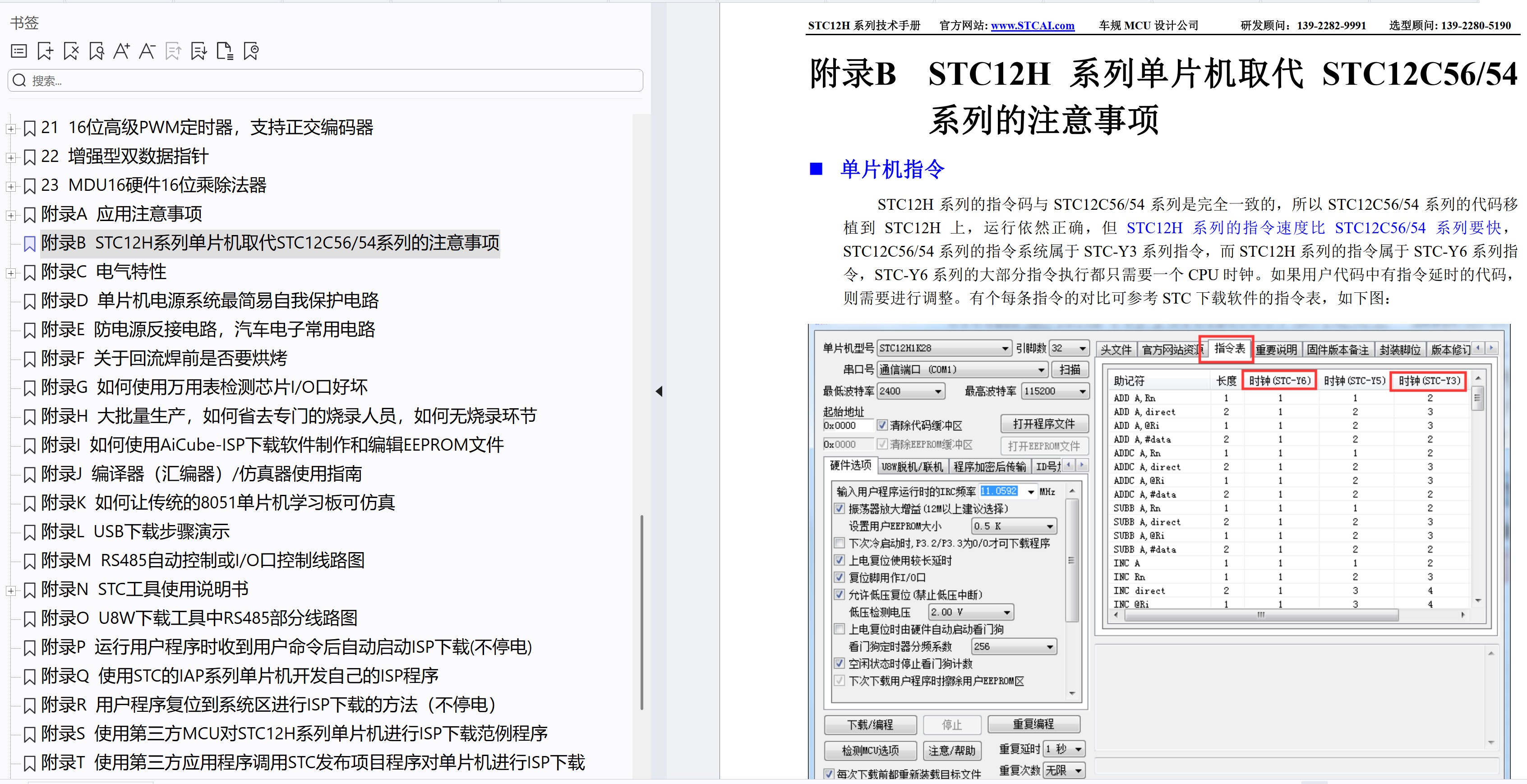

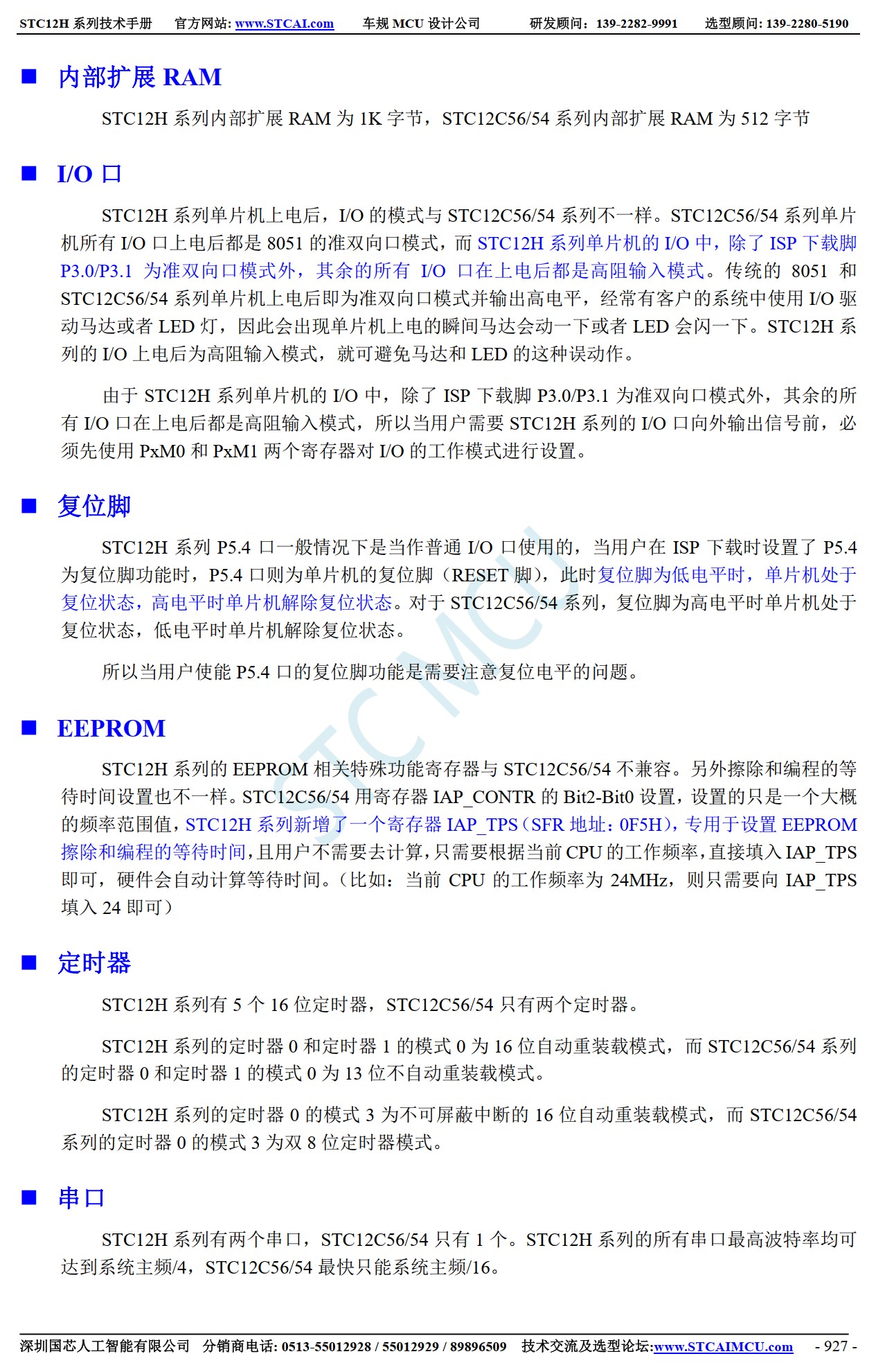

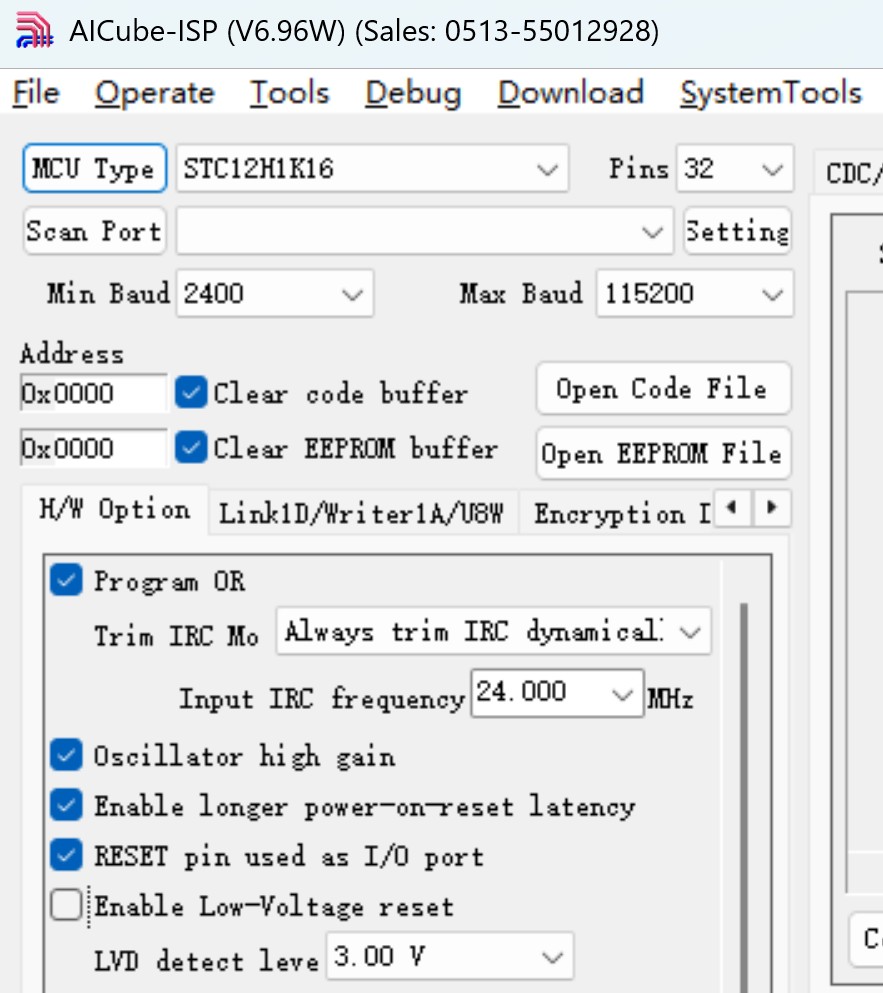

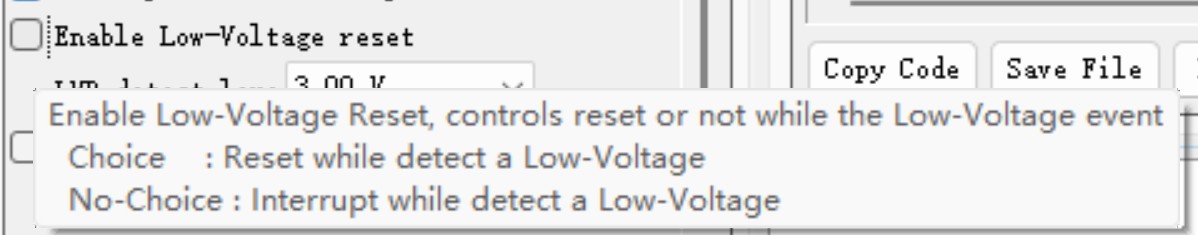

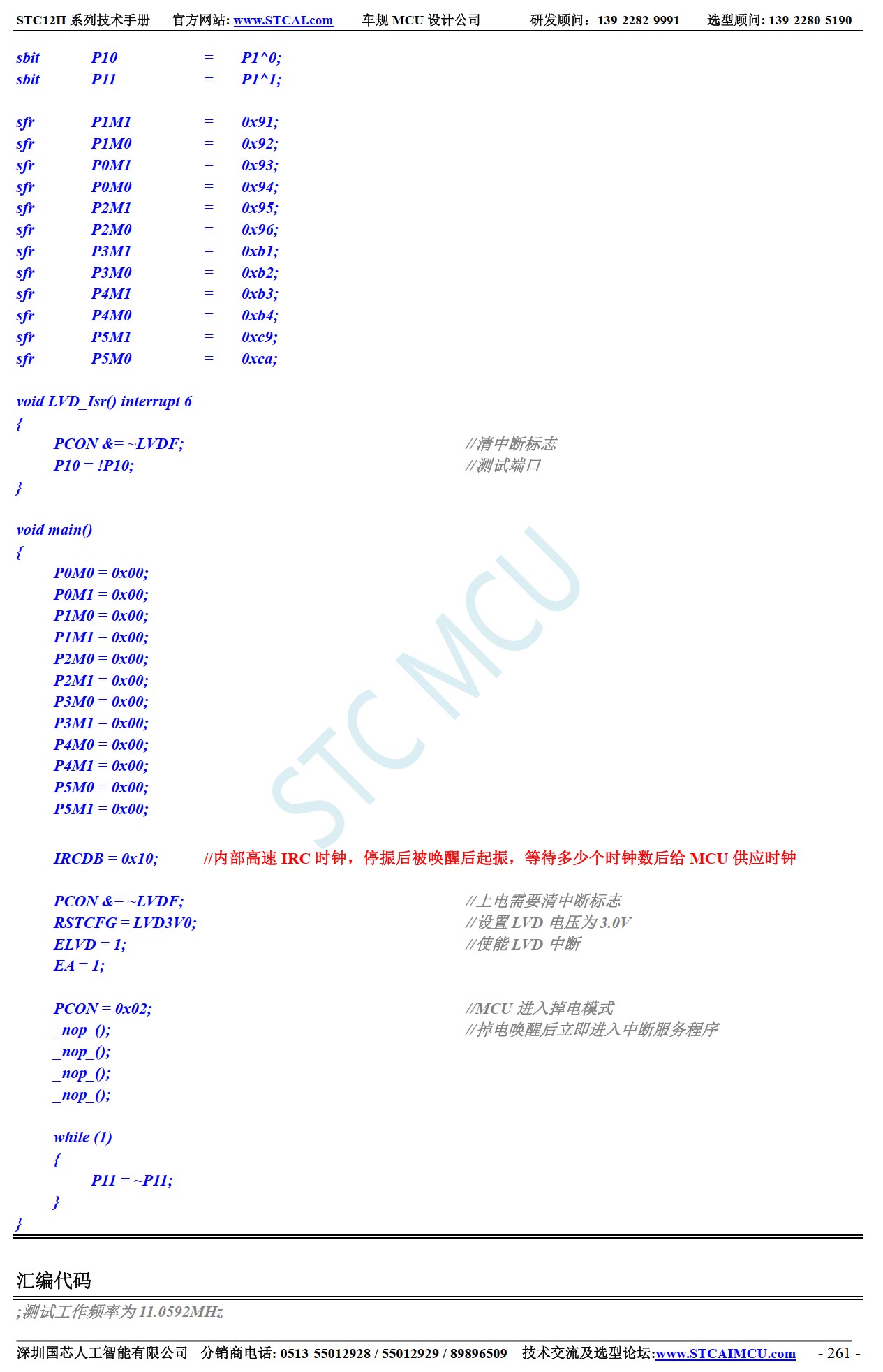

use STC12H1K16
