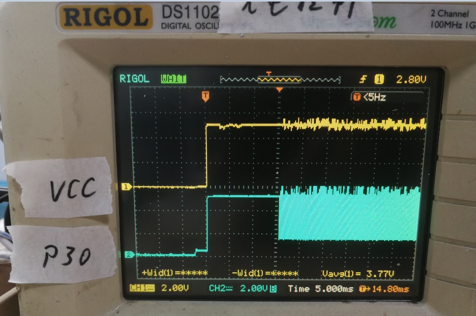

STC32G12K128,“勾选P3.2/P3.3为0时才能下载程序”,启时间16ms左右,这两个脚外接上拉.
(补充一下:还要去掉“上复位使用较长时间”)

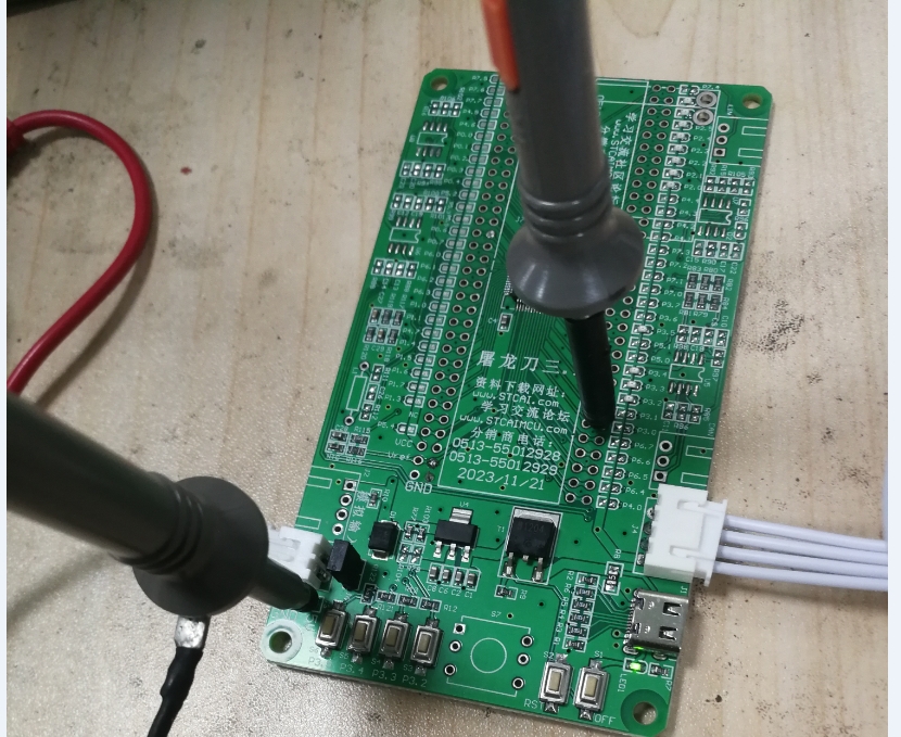

只是恰好身边有两块STC32G12K128的核心板,昨天测的一块还可以,今天测另一块却不行,估计得厂家内部人士才能解释了。
数据如下:
“勾选P3.2/P3.3为0时才能下载程序”;
STC32G12K128-35I-LQFP48,芯片最下面一行末尾丝印YA,固件版本号7.4.5U,上电启动时间约250ms;
STC32G12K128-35I-LQFP64,芯片最下面一行末尾丝印QA,固件版本号7.4.6U,上电启动时间约16ms;
补充一下,上面说的“另一块却不行”、以及“上电启动时间约250ms”是不对的,因为今天忘了去掉“上复位使用较长时间”
去掉“上复位使用较长时间”,“勾选P3.2/P3.3为0时才能下载程序”,重新测了一下,两款芯片上电启动时间均为16ms左右。
