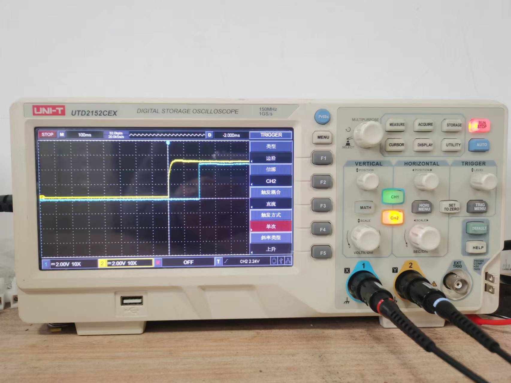

最近的一款项目中,用Ai8051U做程控,监控,
希望Ai8051U上电后尽快工作,
于是对Ai8051U的上电启动时间作了具体的数值测量,
测量结果分享给大家:
1. VCC上电到MCU执行用户代码第一条指令的时间约为200毫秒。
2. 如果使能了
   则可加速约100毫秒。
测量方法:
双端示波器,一路接VCC对地,另一路接P53端口,
Ai8051U 32-Bit 模式, 时钟=24M
上电后main函数第一时间给P53推挽+高电平。
图中黄色为VCC上升沿,蓝色为P53电平的上升沿。

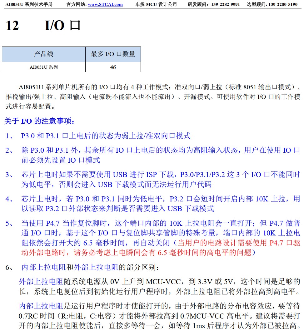

Ai8051U,除P30 P31外,所有端口上电时,都是高阻抗,
为了提高可靠性,
一些起关键控制的I/O,有必要自行增设初始电平控制电路.
===上拉电阻 或者 下拉电阻

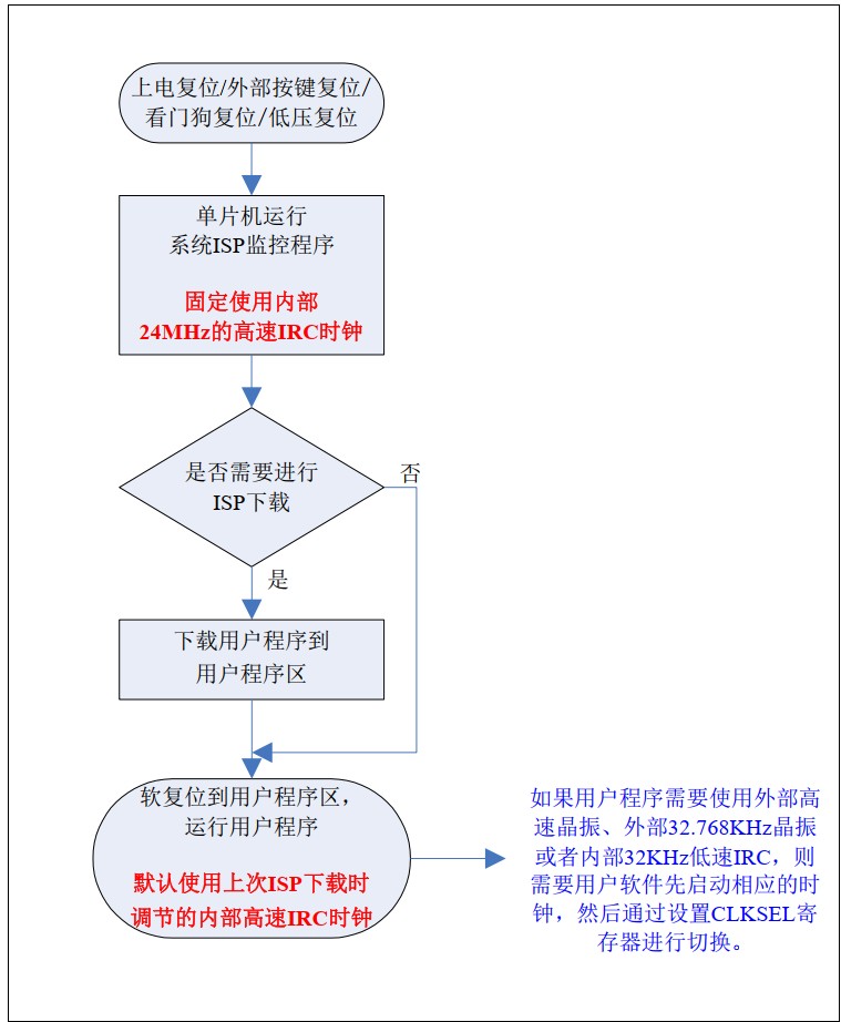

这个帖子有介绍影响芯片上电启动速度的两个因素:
上电延时, 主要由下面两部分组成及如何加速,STC8/STC32
https://www.stcaimcu.com/forum.php?mod=viewthread&tid=4325
(出处: 国芯技术交流网站)

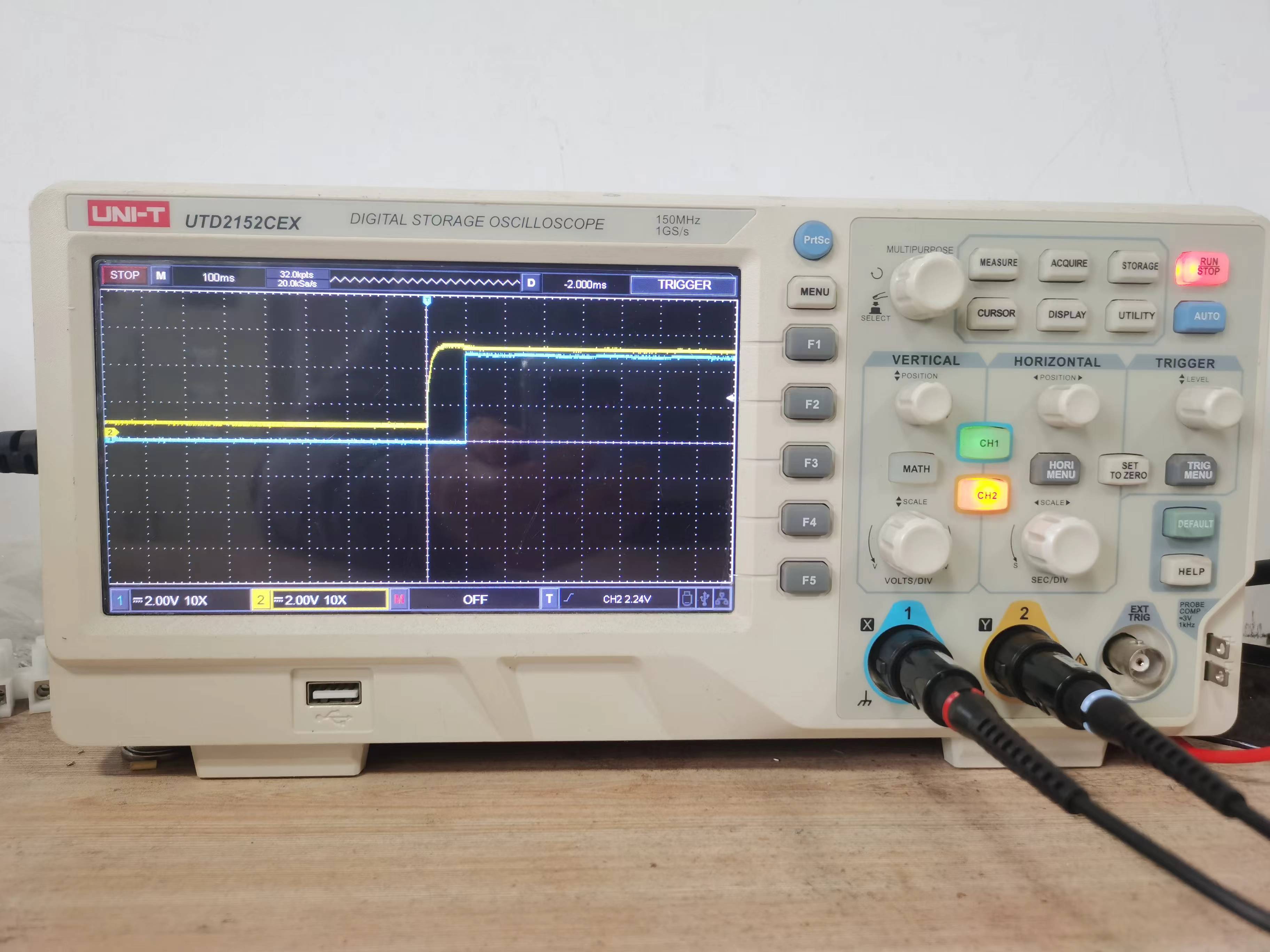

非常感谢,没注意到,还有一个选项 [attachimg]59173[/attachimg] 取消这个延时后,还是非常给力的,启动时间缩短至 12毫秒 [attachimg]59174[/attachimg]  详情 回复 发表于 2024-10-8 09:54

上电高阻防止上电时闪一下/响一下/动一下
有默认状态要求需要外接上/下拉电阻
有特殊的上电时序要求可以使用Ai8051U接MOS控制其他电路的电源

I/O 口,要上电为高或低
可以外部加上拉或者下拉电阻

发表于 2024-10-8 10:16:44 | 显示全部楼层
感谢各位大佬指导,现在做到了 12ms 启动,这个速度足够快了.  STCAI真好,有问题就来问,收获很大.
