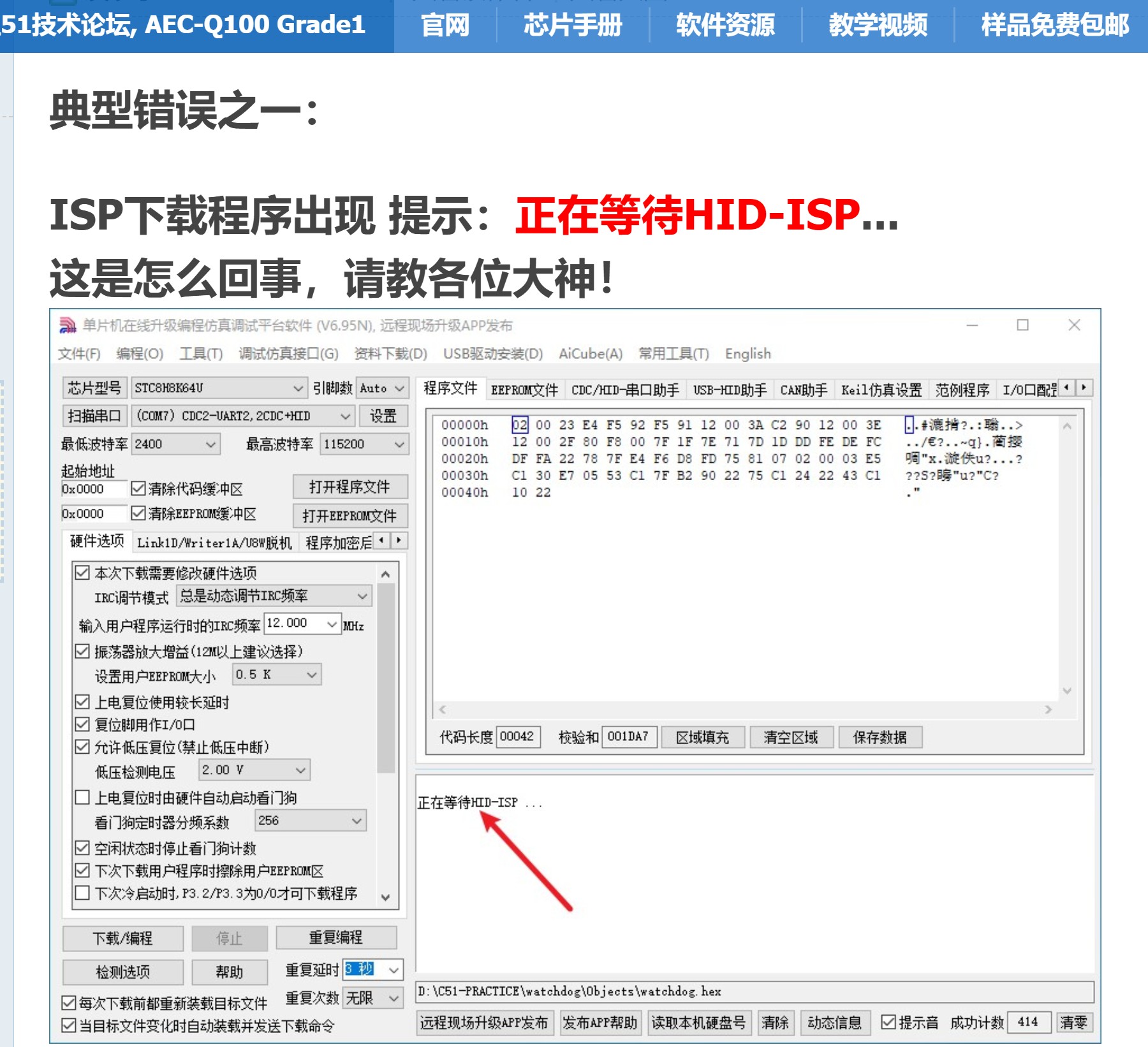

问题描述:当我使用ISP下载程序时(软件版本AiCube-ISP-v6.96V-plus)突然不能下载了提示:正在等待HID-ISP ...,检测不到单片机,STC link 1D那四个灯也不闪烁了,然后各种找问题和重下软件。问题依旧
如何解决:在ISP软件左侧有一个“收到用户命令后复位到ISP监控程序区”这里,我把使用默认的内部自定义命令勾掉了,造成的,默认设置是:USB HID模式 ,只勾选:使用默认的内部自定义命令,问题解决。
发生原因:我一个菜单一个菜单点着看来着,可能无意把选项给点错了。
意见或建议:希望官当能把配置文件等都保存在当前软件目录下,因为我发现就算重下软件,配置信息依然残留,如果退出软件可以提示是否保留配置信息,选否则清楚配置信息以及缓存相关信息。以保证我重新打开软件或重新下载软件时能恢复到默认设置。
另询问下ISP默认缓存目录在哪里?
记录一次因操作软件不当而出现的故障.

神*** 发表于 2026-5-4 10:33
正在等待HID-ISP... |【USB转串口的下载器】下载,不要勾选【下次使用HID接口进行ISP - 其他技术交流 国芯 ...
收到,当时也在论坛寻找了没有看到这个贴子,关于软件配置信息这块希望官方能考虑下
