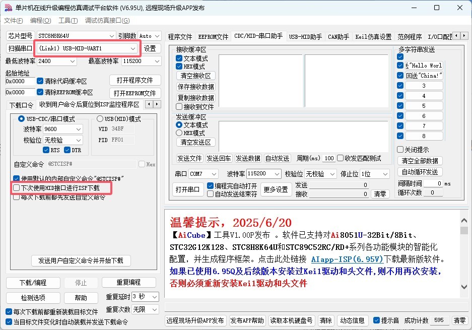

典型错误之一:
ISP下载程序出现 提示:正在等待HID-ISP...
这是怎么回事,请教各位大神!

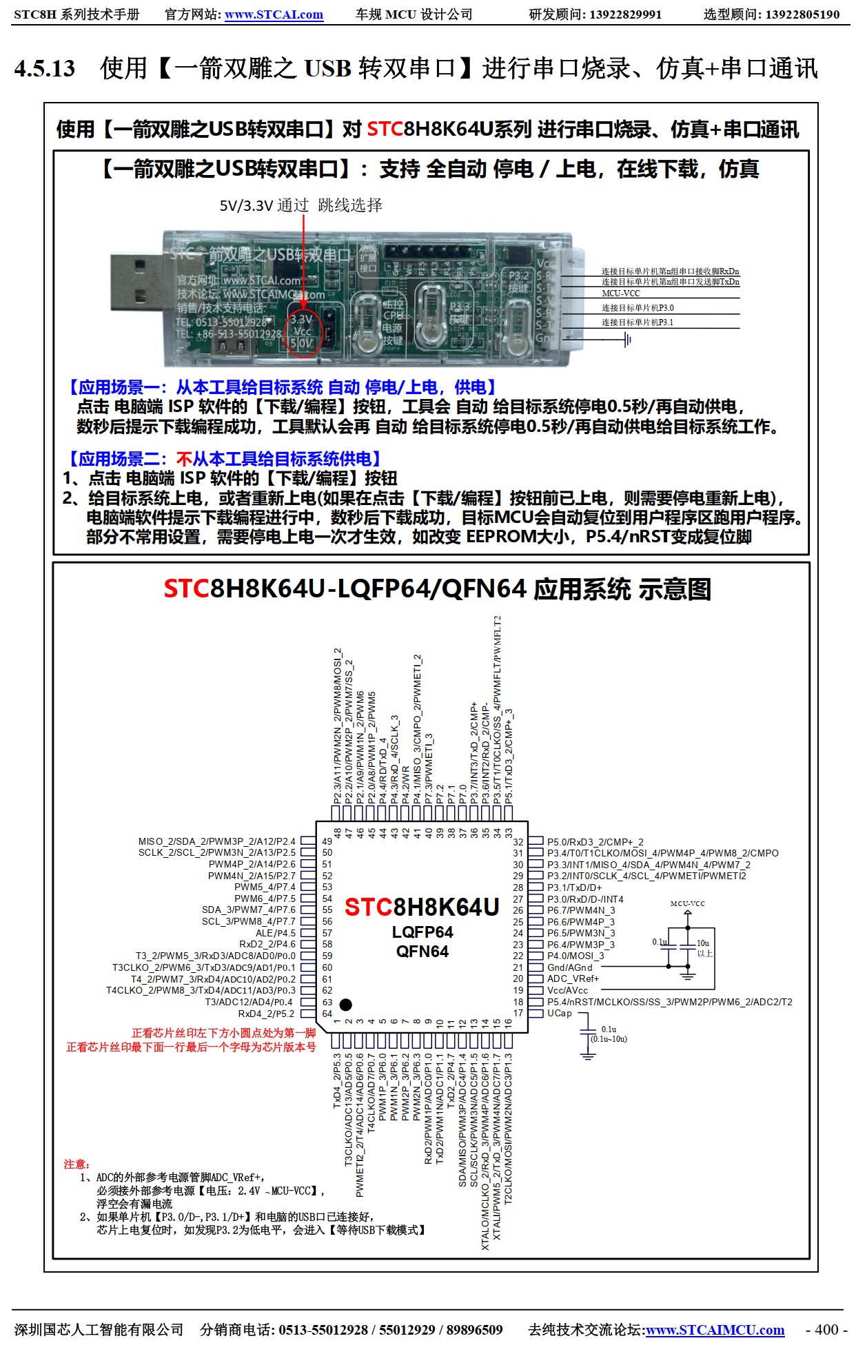

发表于 2025-6-3 11:12:45 | 显示全部楼层

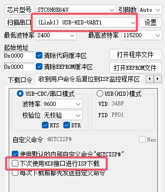

注意图里这两个选项,
如果使用【USB转串口的下载器】下载,
不要勾选下面那个【下次使用HID接口进行ISP下载】
不要勾选【下次使用HID接口进行ISP下载】
下图连接才是 硬件USB下载线路,【使用HID接口进行ISP下载】
下面的连接图都是,
使用【USB转串口的下载器】下载,
不要勾选 那个【下次使用HID接口进行ISP下载】

 楼主| 发表于 2025-6-3 13:07:03 | 显示全部楼层
erci*** 发表于 2025-6-3 11:12
注意图里这两个选项,使用下载器下载不要勾选这个HID接口
问题已经解决了,谢谢!

发表于 2025-6-21 09:03:26 | 显示全部楼层
典型错误:
硬件 用的是 【USB转串口下载】,
不是【硬件USB-HID通信协议 直接 USB 下载】,
结果他强制指定要用 【硬件 USB-HID 直接下载】,所以提示在 【正在等待 HID-ISP...】

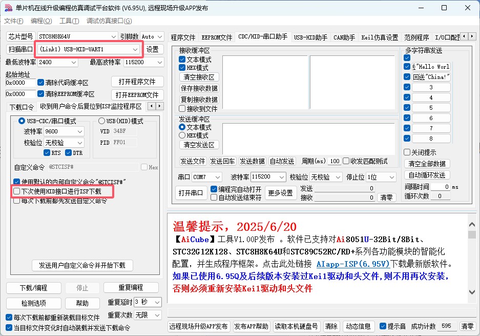

发表于 2025-6-21 09:04:47 | 显示全部楼层
使用【USB转串口的下载器】下载,
