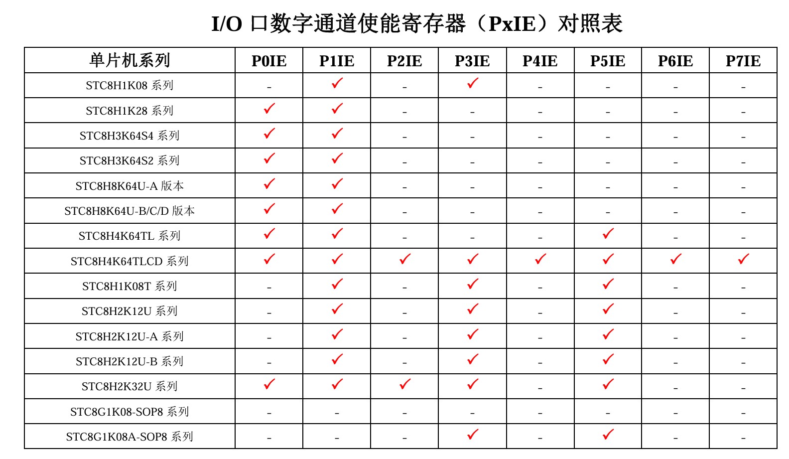

8H系列 / 32G系列 不用的I/O口如何设置:【高阻输入】+【关闭数字输入】

发表于 2024-3-28 01:56:01 | 显示全部楼层
梁*** 发表于 2024-3-27 21:51
左边P5.x勾选,就是你要设置的IO,然后再再选择这个IO对应的一些功能允许或禁止。 ...
第一图是全面禁止P5所有端口,第2图是默认不禁止P5所有端口。应该是这样理解吧
第一张图是关闭P5端口所有引脚的数字输入,第二张图是无任何操作  详情 回复 发表于 2024-3-28 08:49

发表于 2024-3-28 08:49:16 | 显示全部楼层
lao4ji*** 发表于 2024-3-28 01:56
第一图是全面禁止P5所有端口,第2图是默认不禁止P5所有端口。应该是这样理解吧 ...

发表于 2026-2-25 17:01:32 | 显示全部楼层
楼主,您好。怎么理解上面这个对照表?打勾代表什么?-代表什么呢?
代表有这些寄存器  详情 回复 发表于 2026-2-25 17:41

 楼主| 发表于 2026-2-25 17:41:30 | 显示全部楼层
代表有这些寄存器

发表于 2026-2-25 18:12:58 | 显示全部楼层
神*** 发表于 2026-2-25 17:41
代表有这些寄存器
我看到了下面的解释,明白了,有寄存器,才能对其进行配置,才能关闭数字输入。没有的,只能考虑其他配置方式了。
省电模式,I/O口如何设置才省电,进入主时钟停振/省电模式前
https://www.stcaimcu.com/thread-4808-1-1.html
