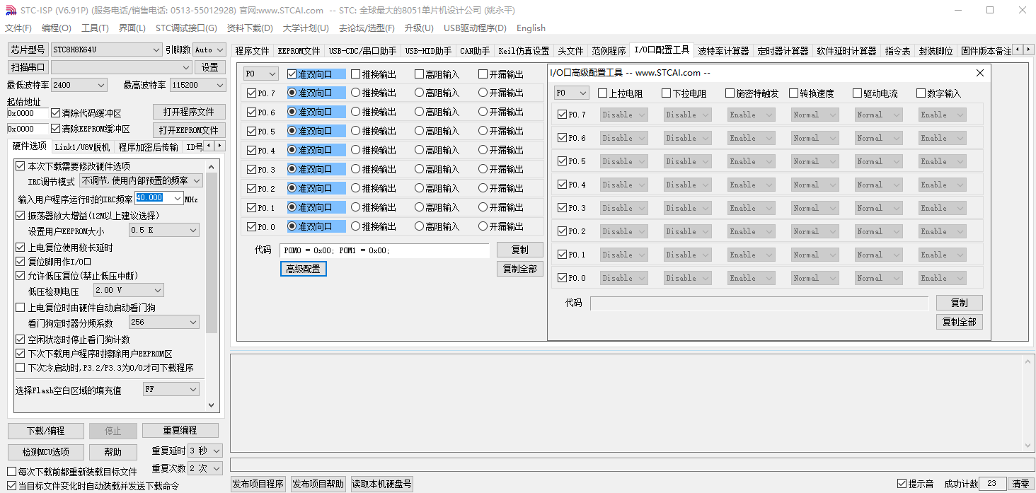

8H系列 / 32G系列 不用的I/O口如何设置:
===【高阻输入】+【关闭数字输入】
1,【仅为高阻输入】,这样不会跟外界打架
     ===没电流出去,也没电流进来, 不容易烧I/O;
     ===被谁外部不小心短路到 MCU-VCC  都不会坏;
     ===被谁外部不小心短路到 MCU-GND 都不会坏
2,在【仅为高阻输入】的基础上,【关闭内部的数字输入】
     ===这样I/O口外部如何变化,也不会有额外的漏电流
     ===上过学的都知到,数字输入口,不要浮空,否则有漏电流 !
     ===童诗白+阎石+康华光,谁讲的 ?
***开漏,如对外输出锁存为1,那就是高阻输入
用RTC的MCU, 接外部RTC-32768晶振的管脚
===设置为高阻输入,并关闭数字输入
高阻输入,浮空,为啥会产生电流消耗:
===内部会读到外部输入有高/低变化,因为你外部没给他稳定的状态
===会时高时低,里面的输入电路的部分门电路就会被翻转
===就会有电流消耗,还是模电/数电的东西

发表于 2023-5-23 20:42:15 | 显示全部楼层
老大 具体到咱单片机怎么配置

发表于 2023-5-24 09:29:40 | 显示全部楼层
STC-ISP软件的IO口配置工具真的很实用,一定要利用起来!还有其他实用开发工具以及程序生成器,真的很强大!
