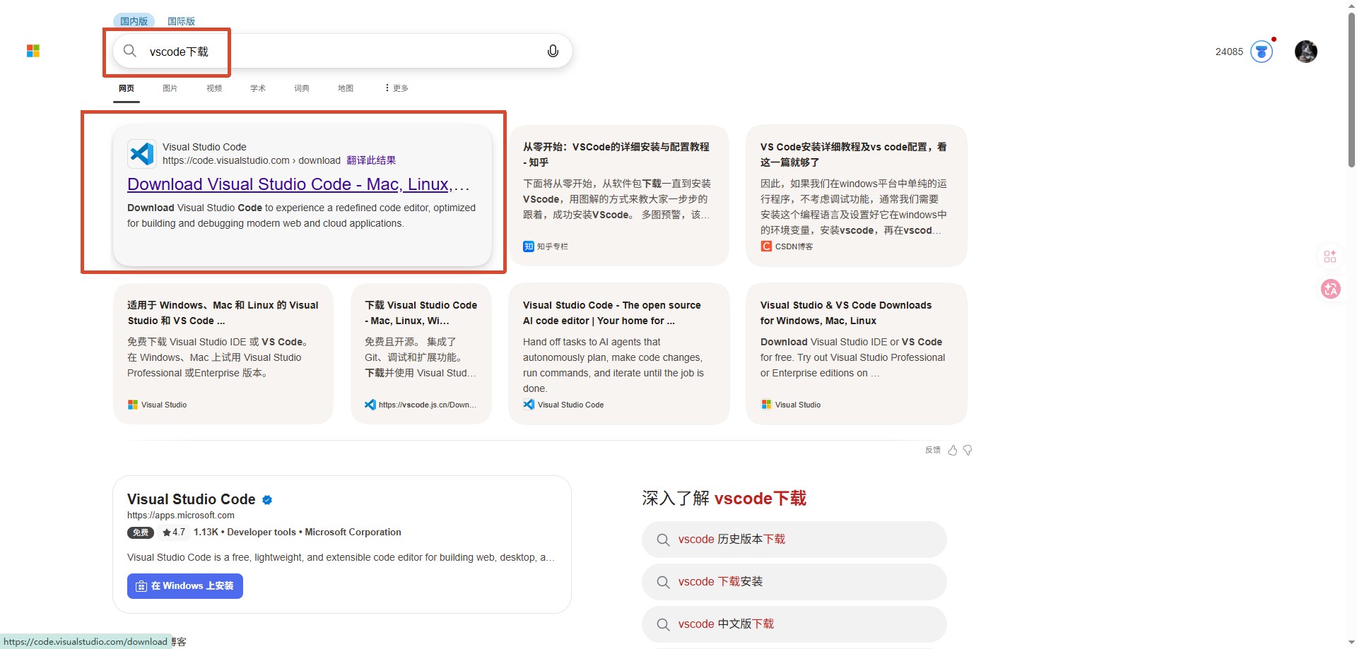

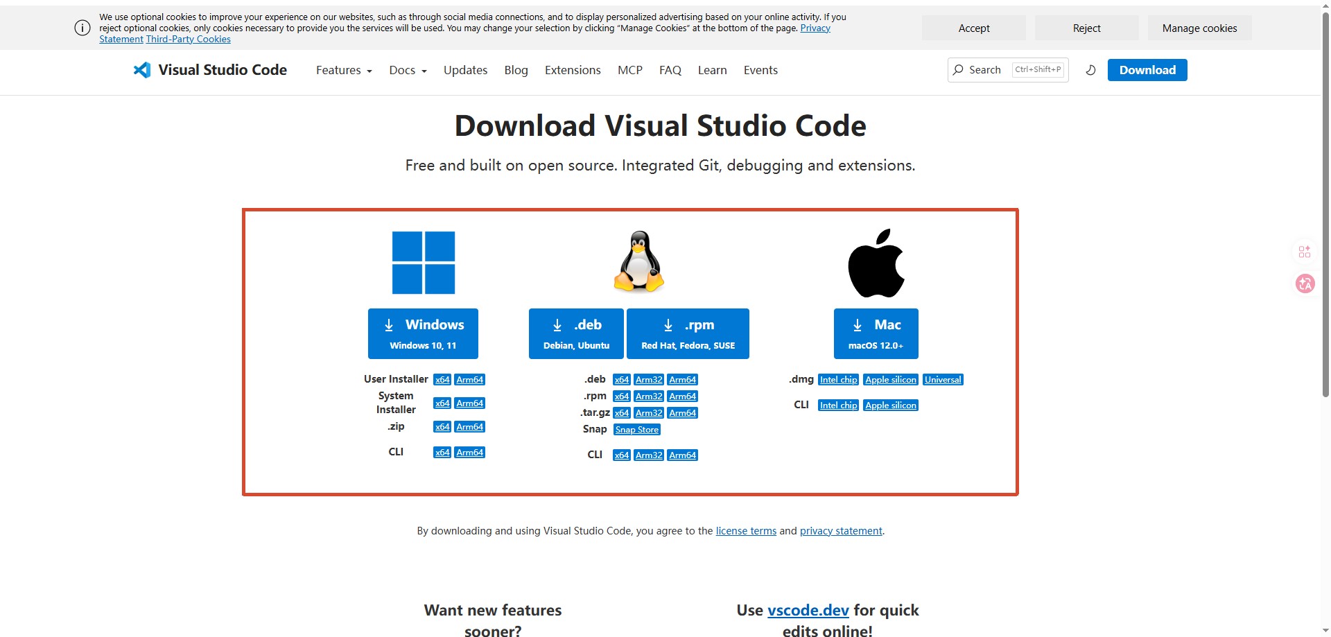

第一步 下载并安装VS code
VScode(https://code.visualstudio.com/)是免费开源的,由于我已经安装好了,并且网络上也有大量的教程,因此这一步便不过多叙述。

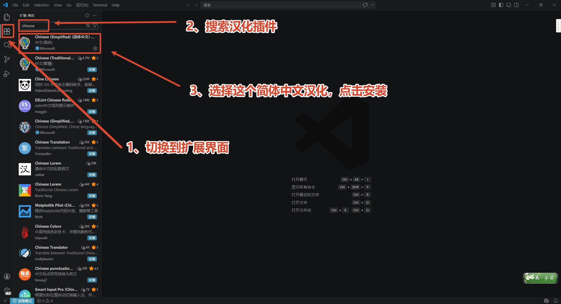

1、安装中文插件 进行汉化
大家第一次打开 VScode 时,应该是英文界面,需要在插件商店搜索 Chinese 插件进行汉化。
先切换到扩展界面,再搜索汉化插件【Chinese】,点击install安装。
安装完成之后,右下角会提示需要切换语言并重启后生效【Change Language and Restart】,点击重启即可。

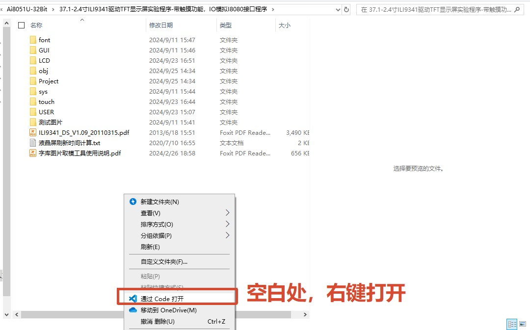

先打开一个官方的例程试试看是什么样子的

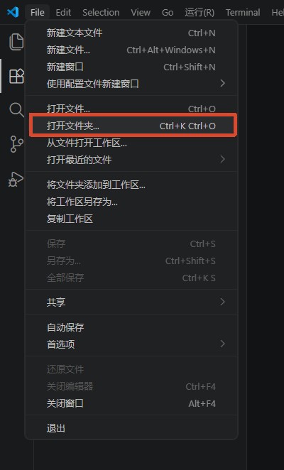

也可以,点击文件【File】,打开文件夹。

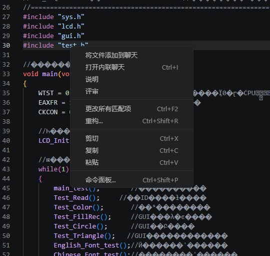

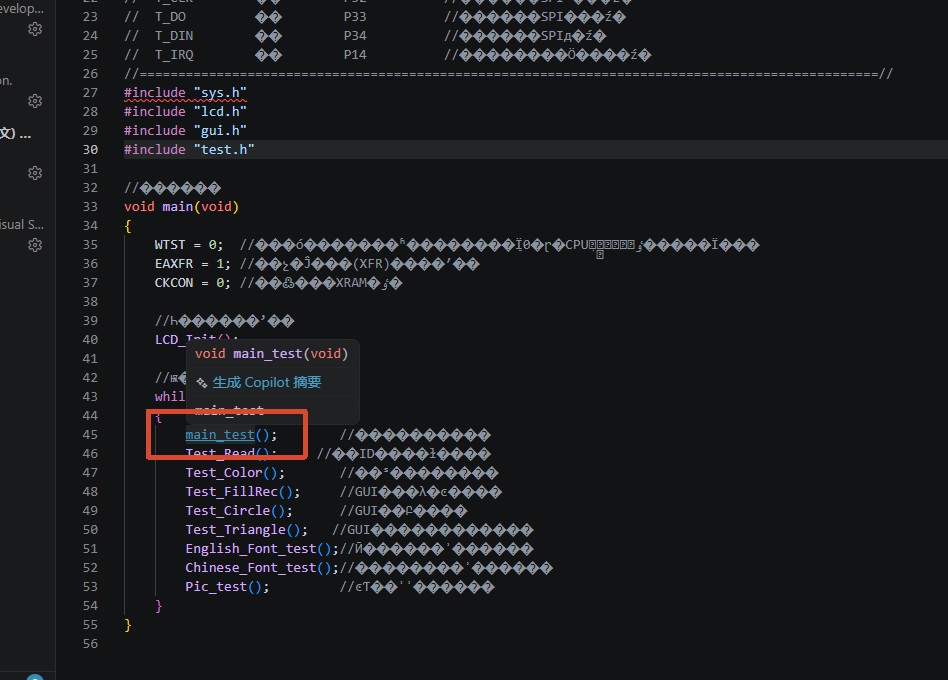

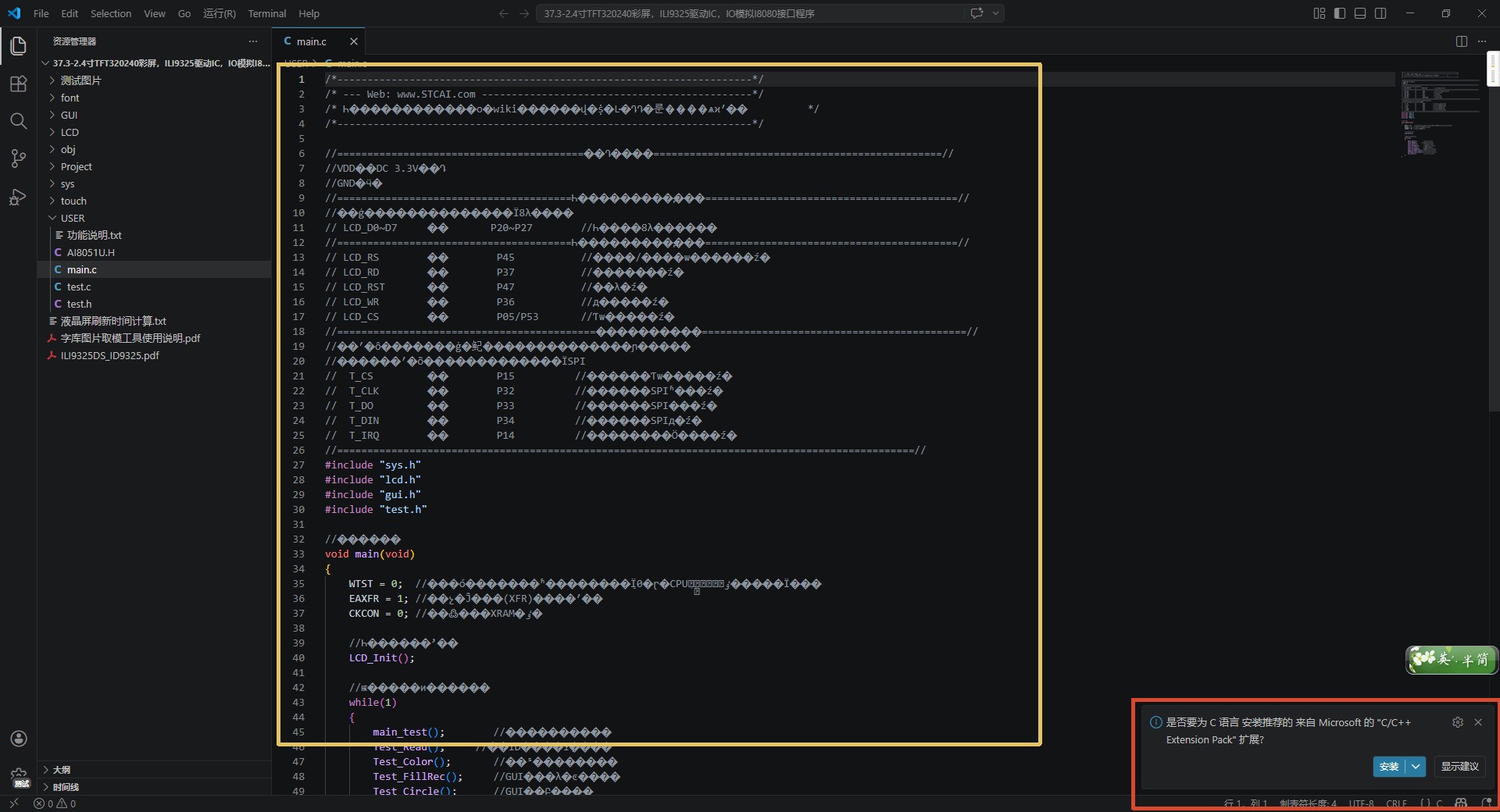

打开文件夹之后,再打开main.c文件,在右下角可以看见编辑器已经识别出C语言了并提示我们安装对应的插件,
同时还可以看见注释都变成了乱码,这是因为官方例程是使用GBK编码保存的,而系统默认都是UTF-8编码,编码的问题稍后再介绍。
没有安装插件时,我们无法通过长按Ctrl键,单击跳转。并且右键也没有跳转选项。

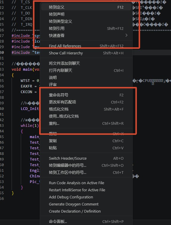

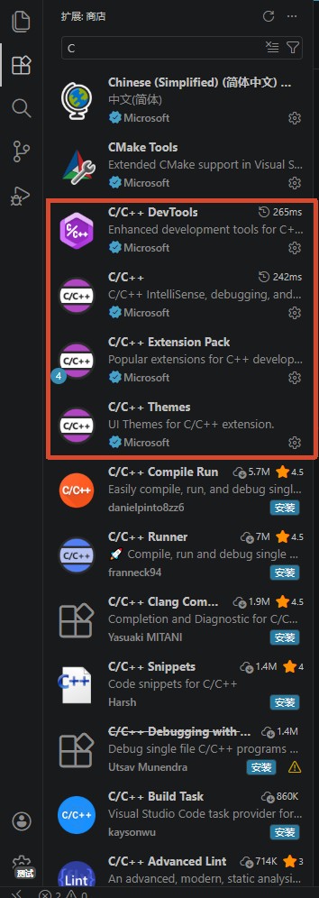

2.安装C语言插件
还是回到扩展界面,搜索【C】,安装C/C++插件,把这4个都安装上,或者直接点击之前弹出的提示框一键安装。
安装完插件后,可以进行快捷跳转了,右键也多了很多功能。

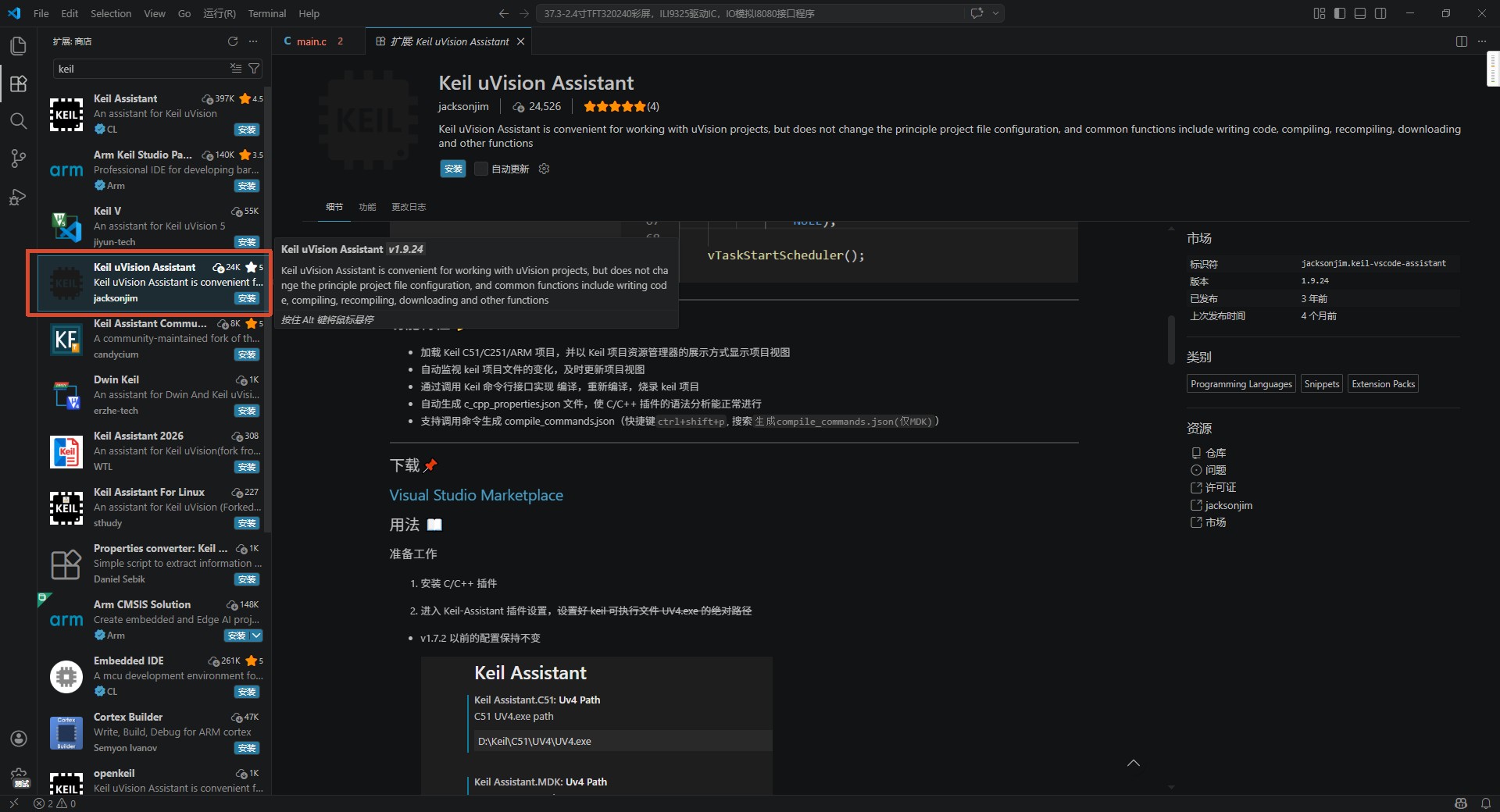

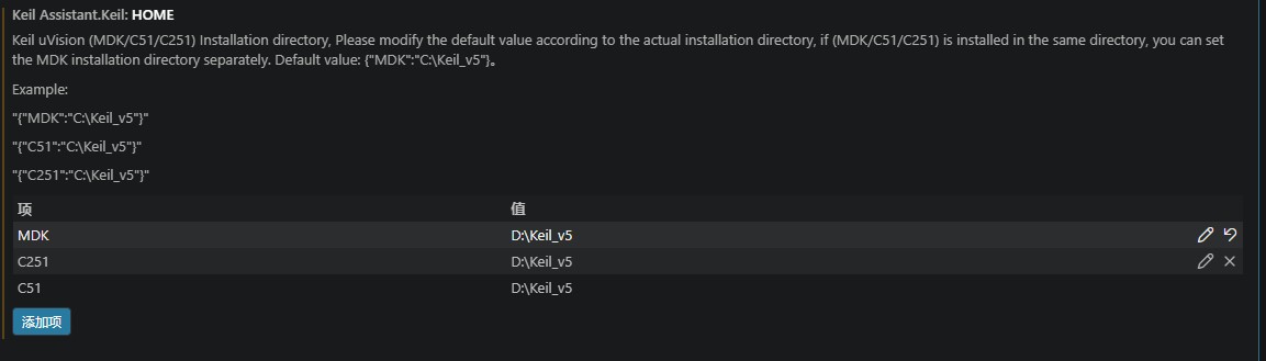

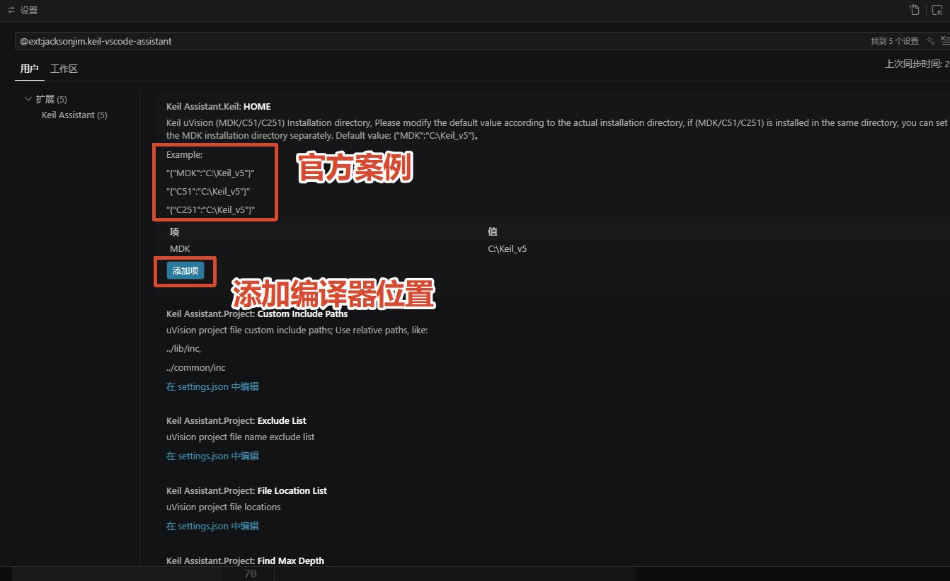

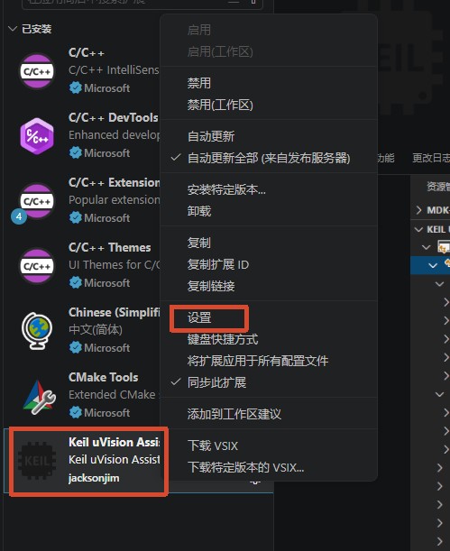

3.安装链接 keil 的插件
继续在插件商城里,搜索【Keil uVision Assistant】,切记不要安装错了,因为我了解到的,目前只有这个插件支持C51/C251/ARM,其他的一般不支持C251。
安装完成后,右键设置一下参数。
可以参考一下官方案例,进行配置。

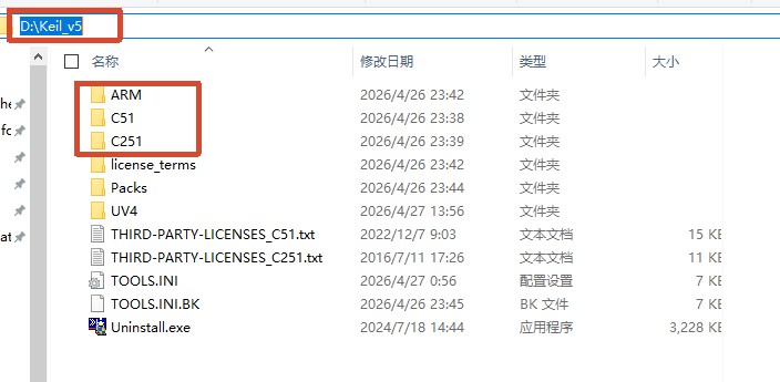

项分别填入MDK、C51、C251。值填入keil5的安装目录。
注:如果你是参考【萌新指南】序列00--keil5安装指南(官方渠道方法下载并安装C251, C51),安装的keil5,那么3种编译器的路径都是一样。
如果不是,请按照你的安装目录为准。
我的MDK、C51、C251安装目录都是在 D:\Keil_v5
因此我配置成这样就好了

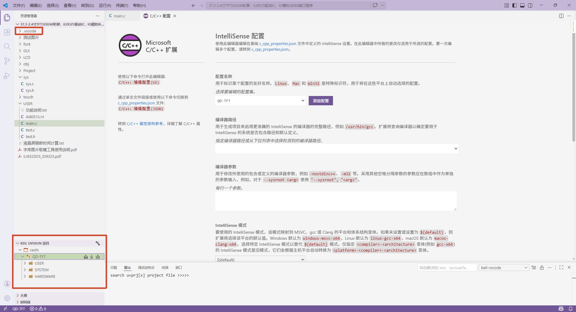

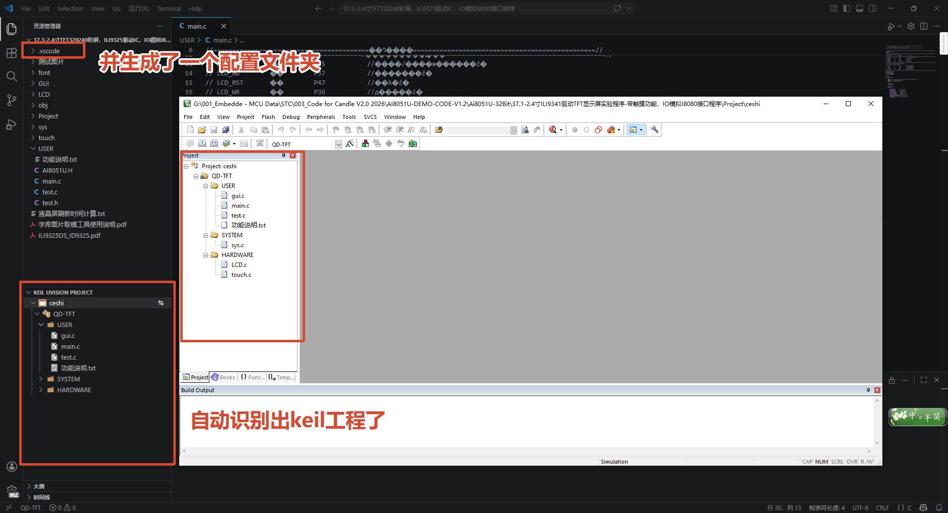

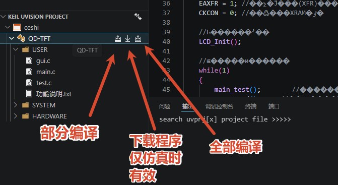

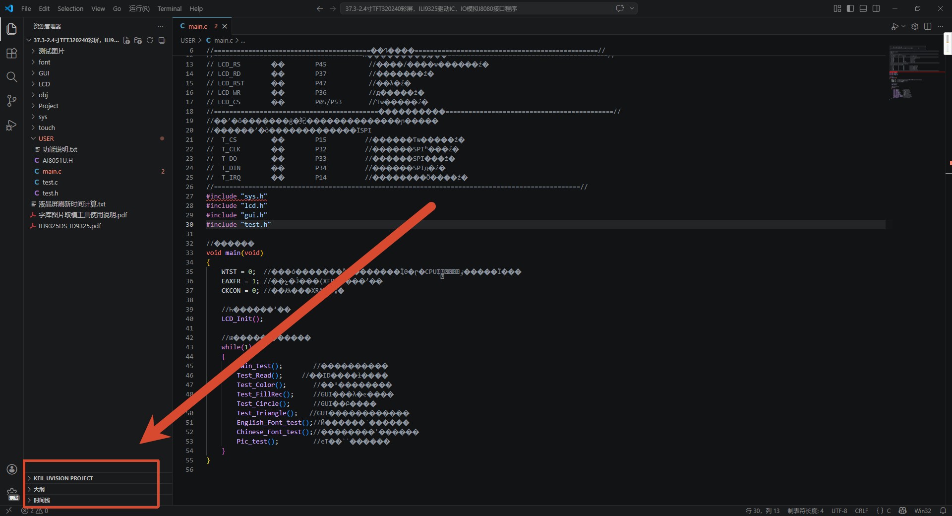

这个插件配置完成后,回到资源管理器(侧边工具栏中文件的图标)。就可以看到有一个keil uvison project目录
点开这个目录,就会发现Vscode已经自动识别出工程了,并生成了一个配置文件夹。
这3个按键与keil中的是一样的效果。

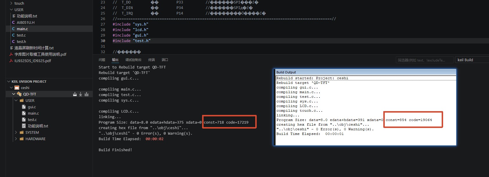

使用全部编译后,也是成功编译了。但是编译结果与keil中的有点差异(PS:删除),而且编译速度也远远不如keil。
虽然能用,但十分不建议用这个插件。
建议使用VScode编辑程序代码,使用keil5进行编译调试。

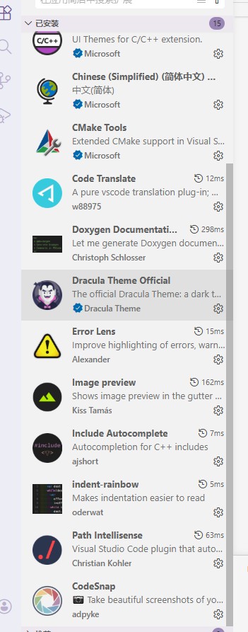

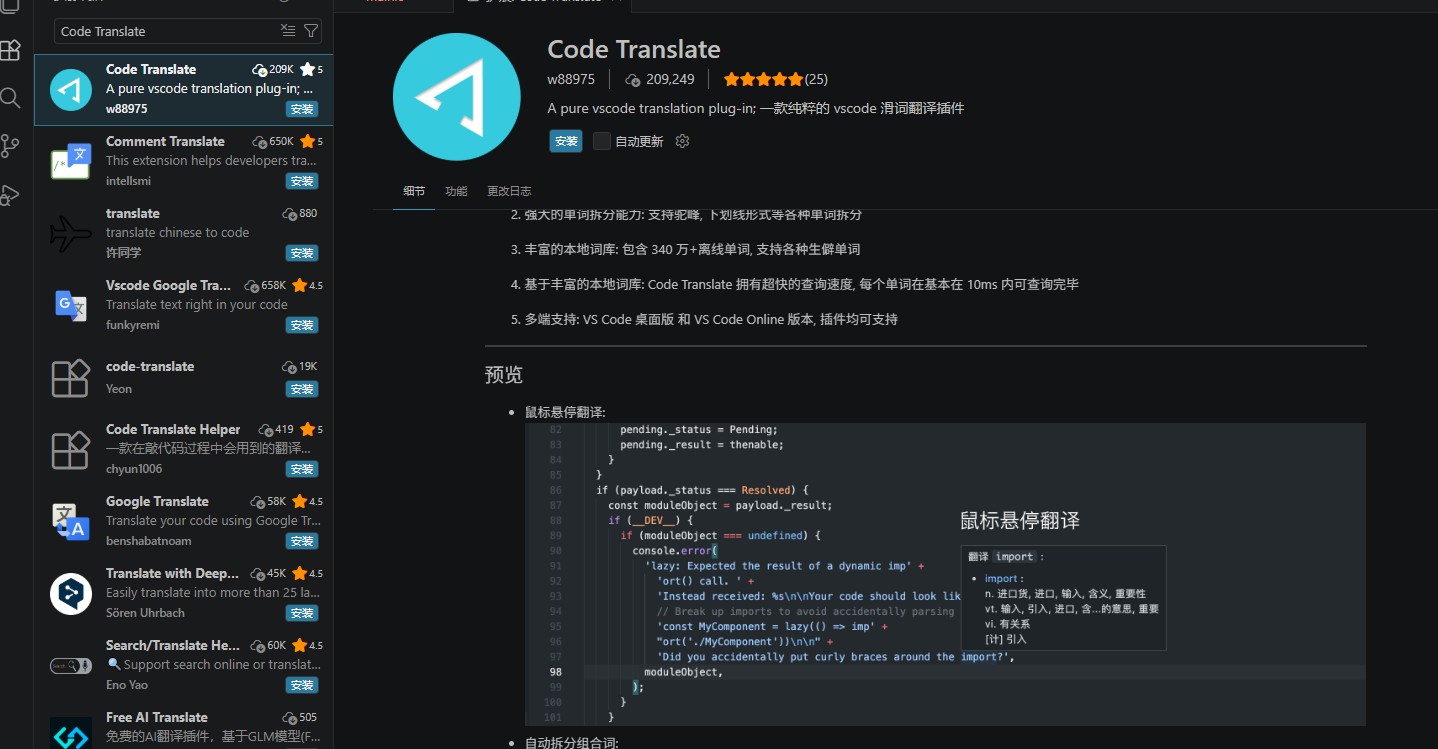

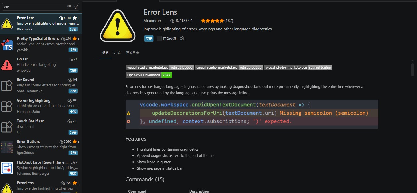

4.推荐的插件
a.Error Lens 更直观的报错提示

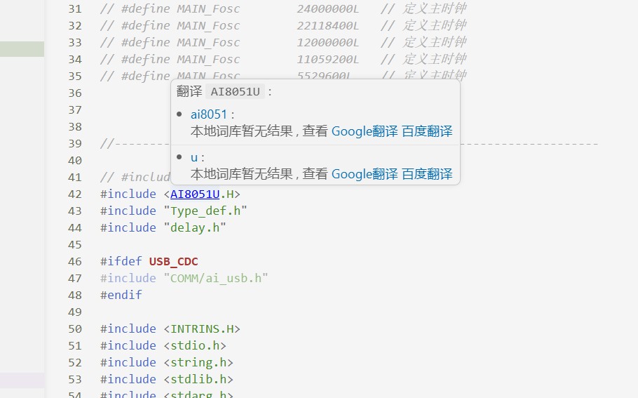

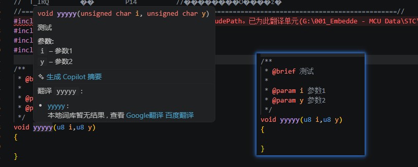

b.Code Translate 鼠标悬停在英文上,可以翻译单词(长句好像
不行)

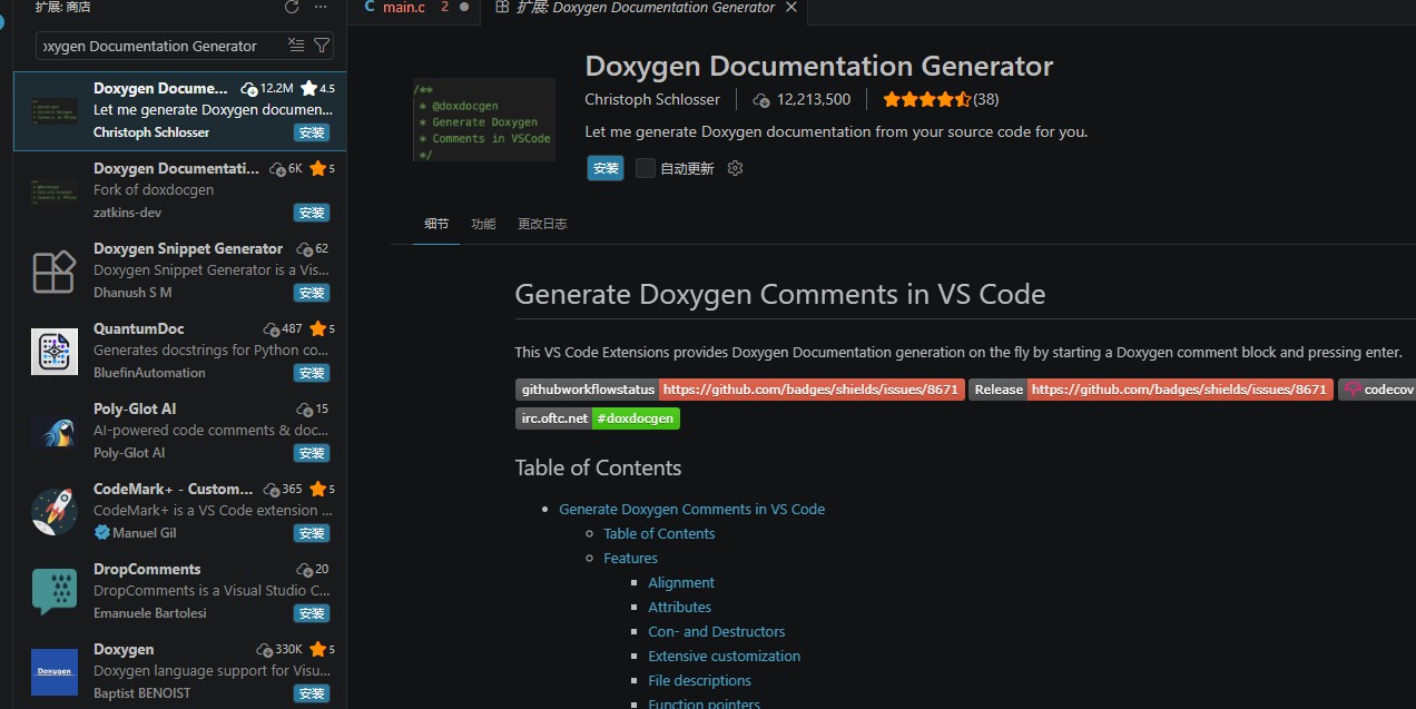

c.Doxygen Documentation Generator 更直观的注释
不过多缀叙了,本人在单片机中常用的插件如下

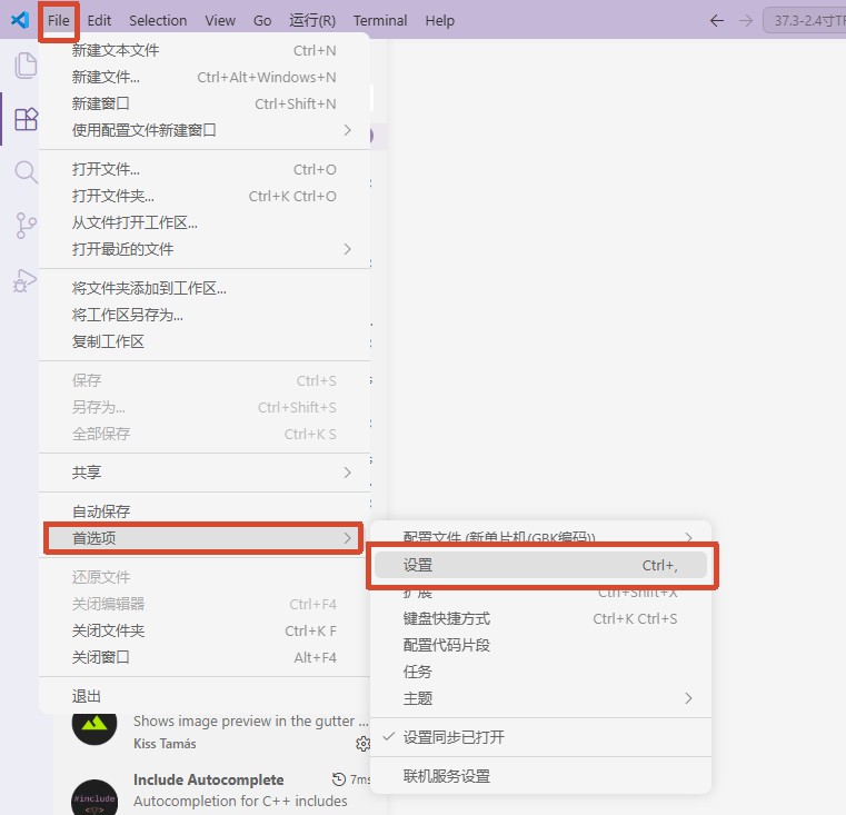

打开右上角File中的首选项,设置

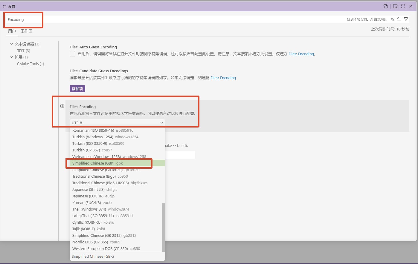

1.乱码问题
搜索Encoding,将UTF-8修改为GBK编码,如果你默认使用的时UTF-8编码,则不需要修改。

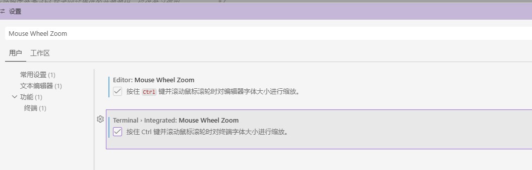

搜索 Mouse Wheel Zoom,根据需求勾选

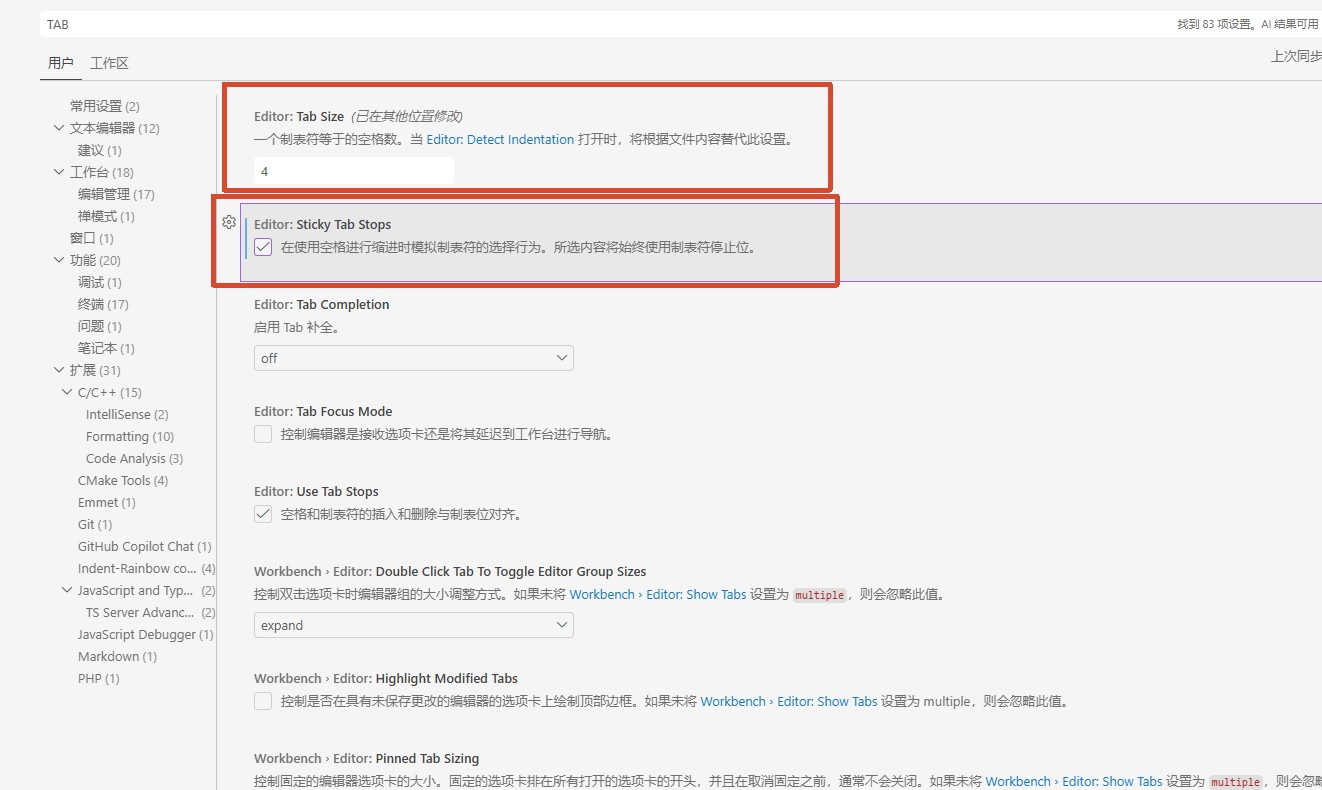

3.TAB键的设置(曾经打开过的文件不会采用修改后的配置)
搜索 TAB ,可以根据个人习惯设置
如果你希望按下TAB键时,使用空格替代制表符,那么这个(Insert Spaces)需要勾选上。

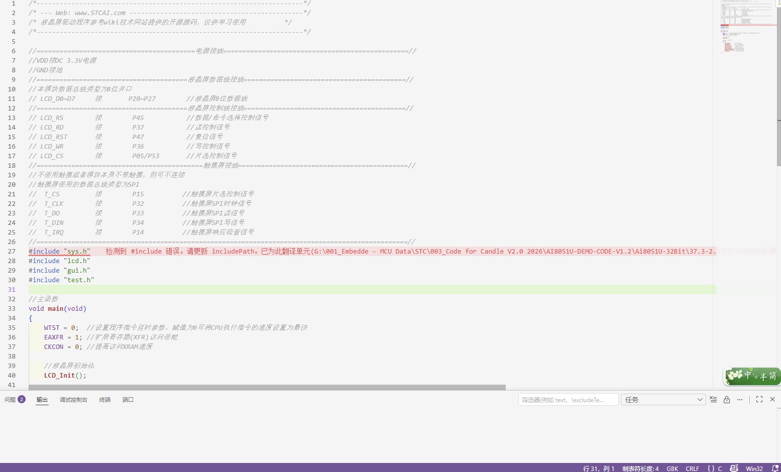

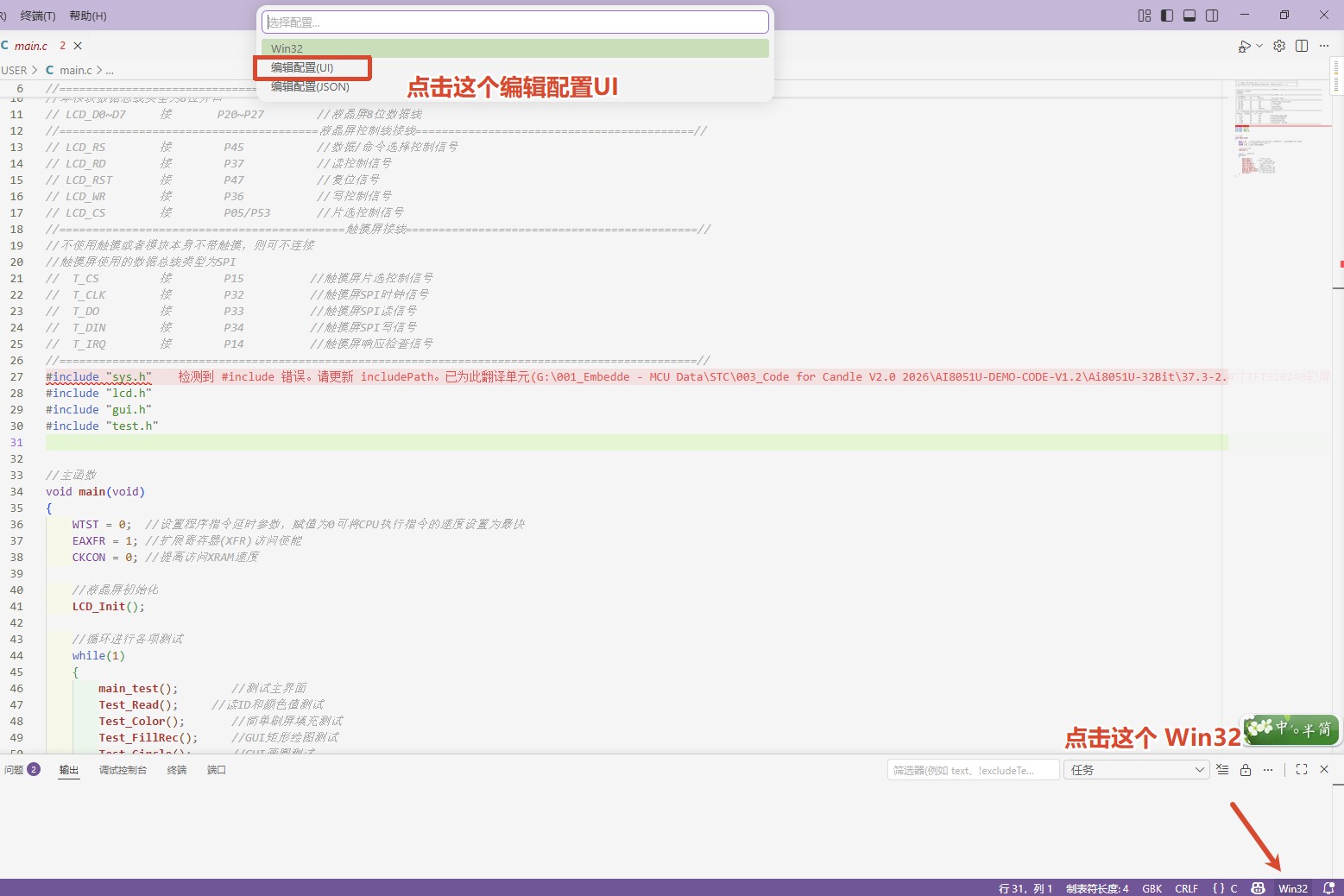

4.无法找到头文件的报错(未安装keil插件的情况,麻烦!每次打开新工程都要重新配置。安装了请看本条目的第5点)
这个报错是因为没有告诉VScode头文件的位置在哪里,所以会报错,但实际不会印象keil5编译。

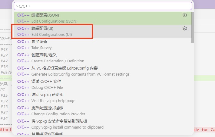

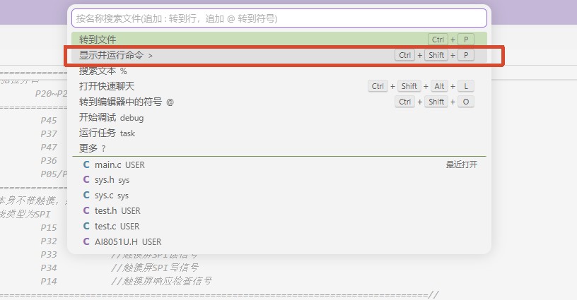

接下来打开VScode的配置文件.。
或者点击上方搜索栏,点击显示并运行命令,然后搜索C/C++
或者使用快捷键 Ctrl+shift+P,然后搜索C/C++
或者直接在上方搜索栏,搜索>C/C++

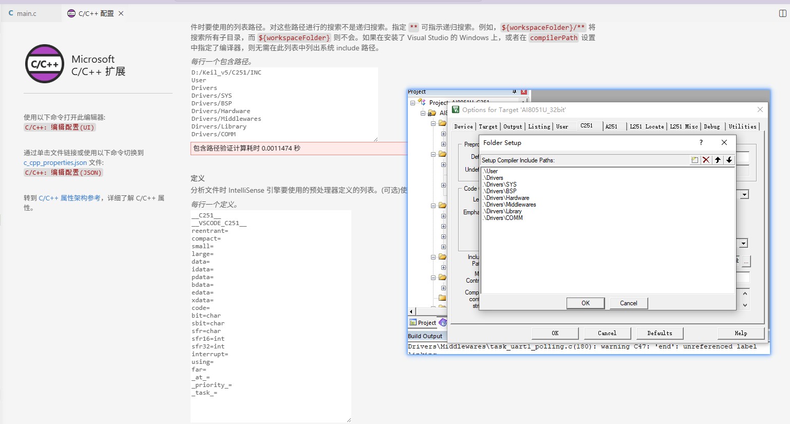

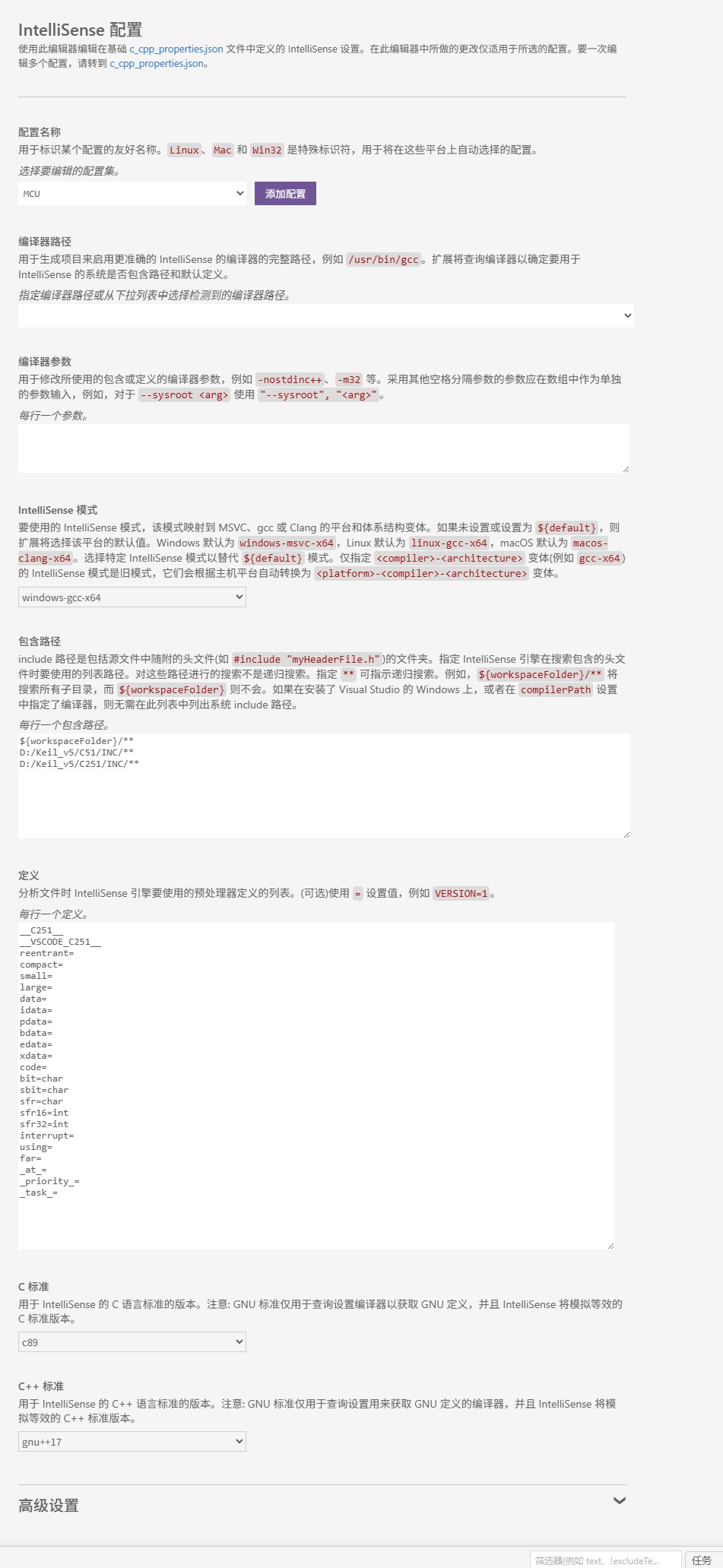

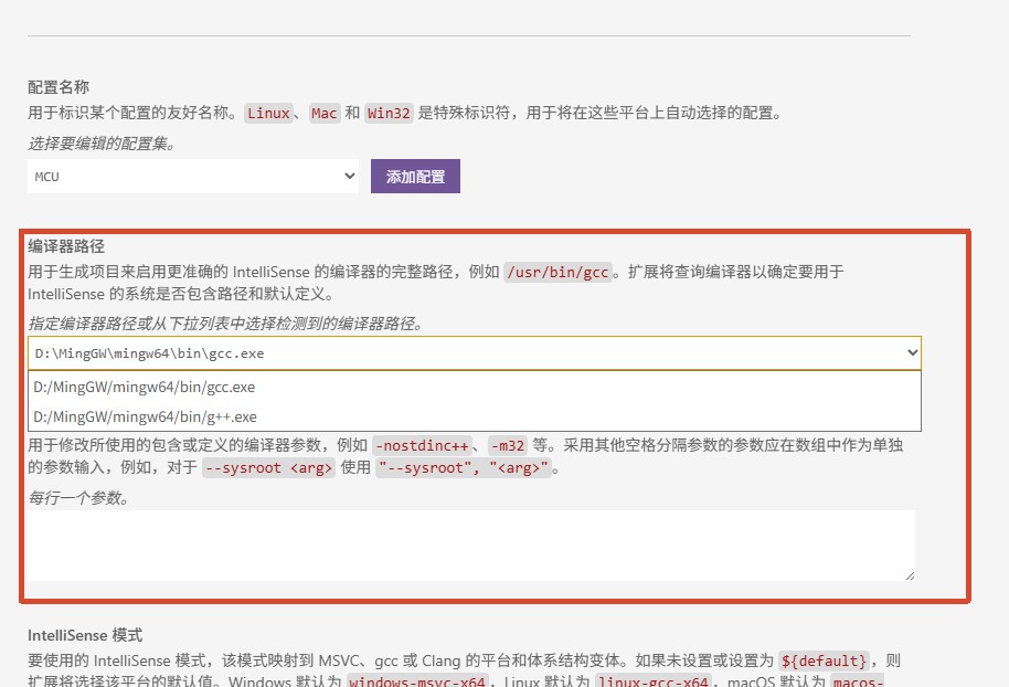

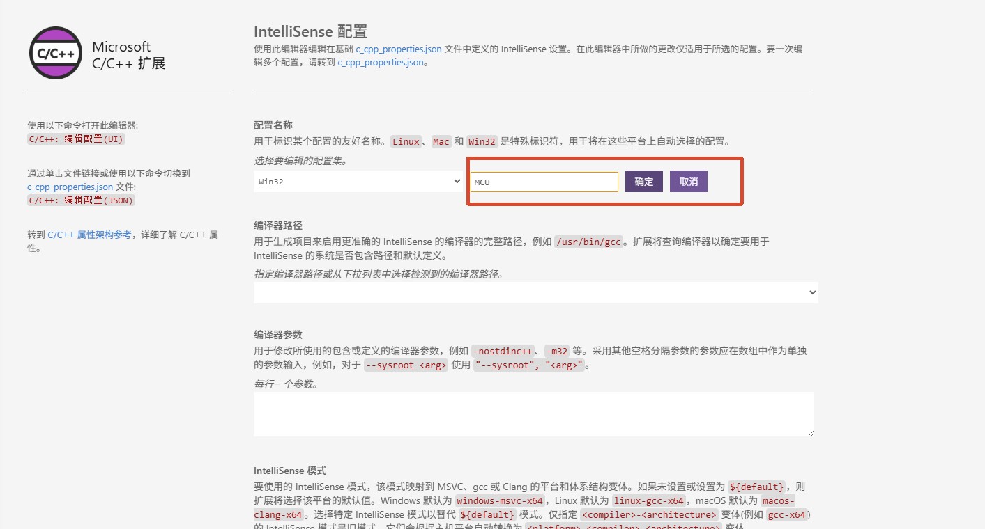

可以添加一个新的配置,名为 MCU。也可以直接修改自动生成的win32配置,因为每次打开一个新的工程都要重新配置。
如果你的电脑中安装了GCC编译器(MingGW),这里会自动识别出来。
如果没有安装,空着也没事,毕竟我们是使用keil5编译的,这一步的目的是为了消除头文件报错

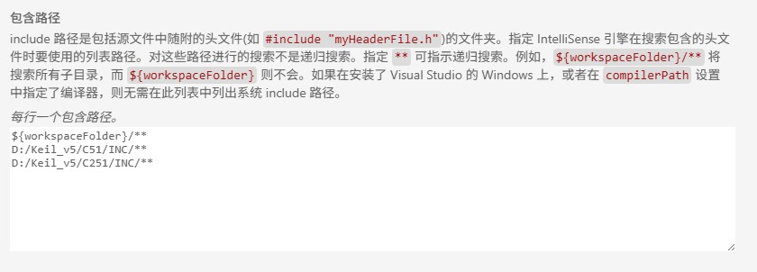

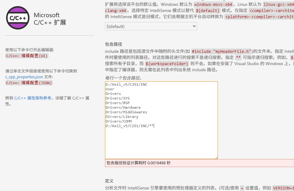

然后在 包含路径 中加入keil5的头文件路径,修改成自己的,在后面补上 /**
例如 D:/Keil_v5/C51/INC/**
例如 D:/Keil_v5/C251/INC/**

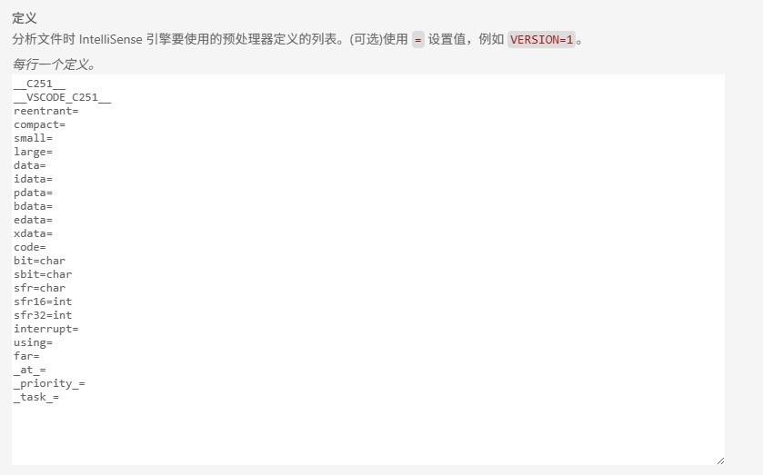

然后在 定义 中加入keil5的常用定义,可以消除 xdata 等在VScode中的报错
  1. __C251__
  2. __VSCODE_C251__
  3. reentrant=
  4. compact=
  5. small=
  6. large=
  7. data=
  8. idata=
  9. pdata=
  10. bdata=
  11. edata=
  12. xdata=
  13. code=
  14. bit=char
  15. sbit=char
  16. sfr=char
  17. sfr16=int
  18. sfr32=int
  19. interrupt=
  20. using=
  21. far=
  22. _at_=
  23. _priority_=
  24. _task_=
最终效果如下

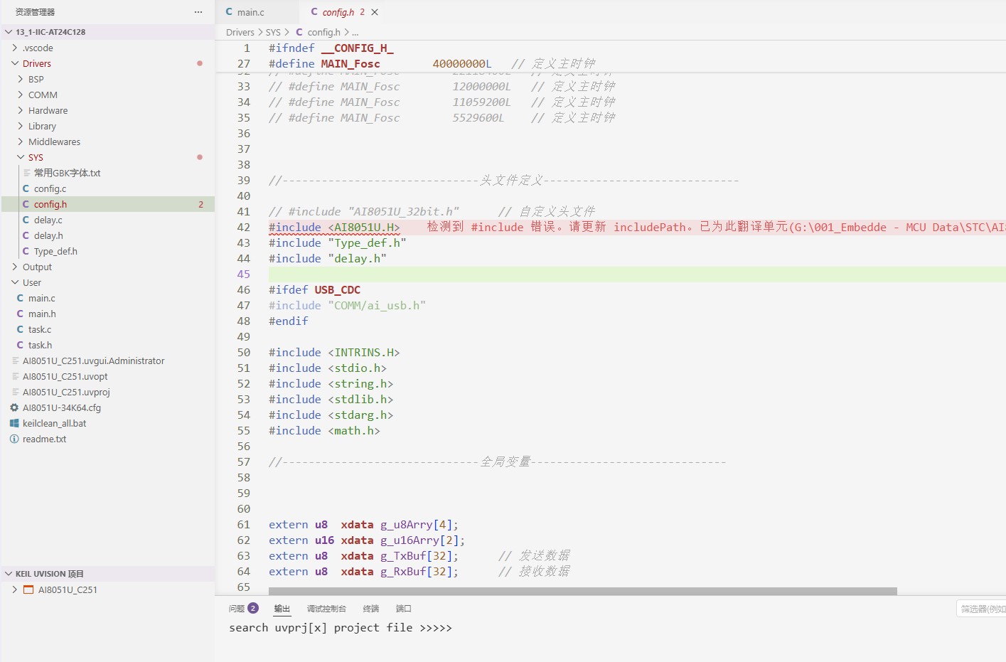

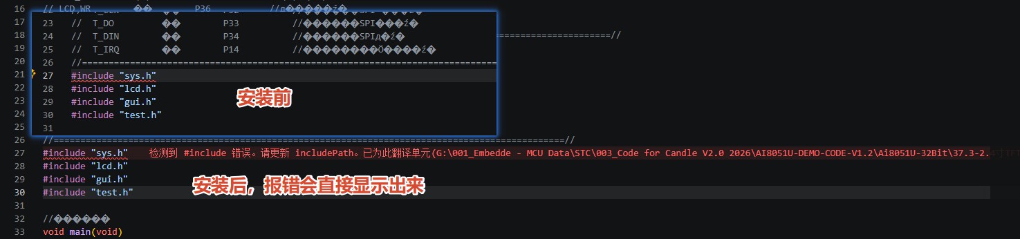

5.无法找到头文件的报错(安装了keil插件的情况)
安装了keil插件,我们每次点开插件,都会自动生成第4点的配置,无需手动设置。
但有时候还是会出现这样的报错,这是怎么回事呢?

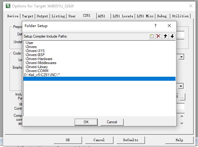

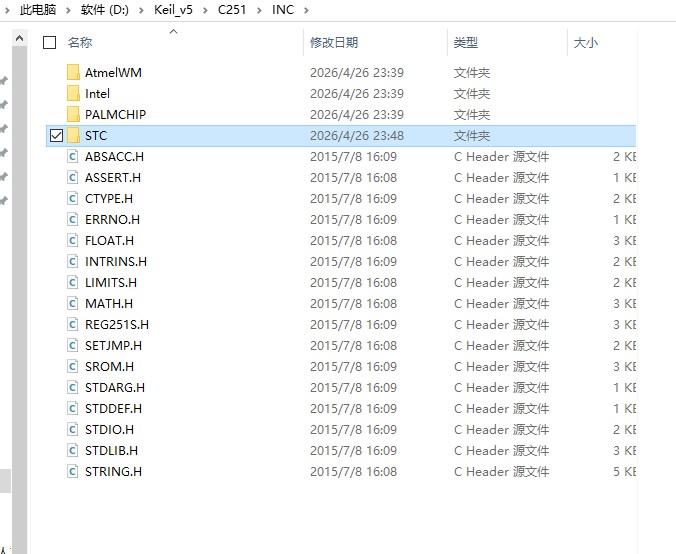

我们只需打开keil5的头文件目录便知晓。插件自动添加的头文件路径跟keil5中的一模一样,且多了一个C251的头文件路径
STC的头文件也在这个目录的子文件中,而想要调用子文件中的文件,只需在路径后补上 斜杠 星星  星星即可。
因此我们直接在创建keil5工程时,顺手在头文件路径中补上带斜杠 星星  星星的路径即可。
  1. D:/Keil_v5/C51/INC/**
  2. D:/Keil_v5/C251/INC/**
然后keil5点一下编译,vscode也会瞬间同步。
此时报错便消失了
唯一的遗憾是 Vscode 无法消除中断函数的报错

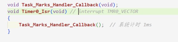

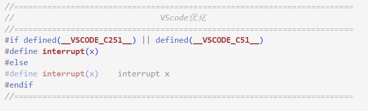

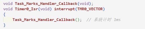

针对中断函数报错无法消除的问题:
就之前而言,我一般是在VScode中注释掉interrupt x
然后编译之前在打开,这样操作十分不便利,甚至已经习惯了这个报错。

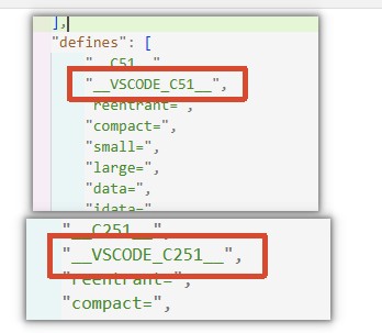

然而刚刚复盘的时候,突然发现在VScode中的keil插件,会自动补充两个定义
"__VSCODE_C251__" 和 "__VSCODE_C51__"
那么我们就可以在头文件中,插入一段宏定义去实现,在VScode中注释interrupt x,并且不会影响到keil5编译。
  1. //========================================================================
  2. //                               VScode优化
  3. //========================================================================
  4. #if defined(__VSCODE_C251__) || defined(__VSCODE_C51__)
  5. #define interrupt(x)
  6. #else
  7. #define interrupt(x)    interrupt x
  8. #endif
报错消失,如此一来,便不留遗憾了

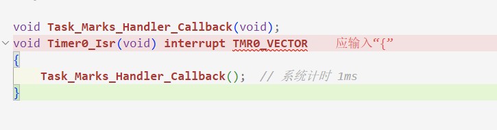

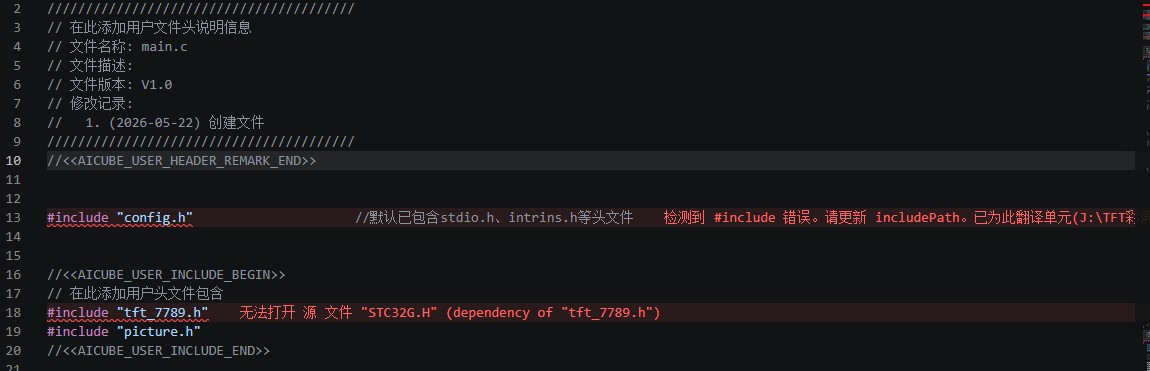

发表于 2026-5-28 20:07:41 | 显示全部楼层
请教一下版主:
下图中的报错,应该如何设置才能消除?
[attachimg]138466[/attachimg] 点评没法回复,在此处回复你。 Q:顺带请教一下,“我们就可以在头文件中,插入一段宏定义去实现,在VScode中注释interrupt x,并且不会影响到keil5编译。” 这个头文件具体是指哪  详情 回复 发表于 2026-5-30 11:24
看一下3.5 [attachimg]138465[/attachimg]  详情 回复 发表于 2026-5-30 11:14
