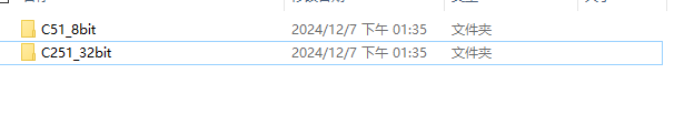

对于AI8051U来说,可以支持8位模式(C51)和32位模式(C251),既然是为了创建基础工程模板,我们可以再创建一个细分文件夹,如下可以区分不同的模式:
image-20241207133612833

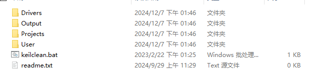

我个人习惯创建"Drivers"(驱动)、"Output"(输出)、"Project"(工程)、"User"(用户)这4类目,当然还会包含一个"keilclean.bat"和"readme.txt"文件。
  • Drivers:用于存放各种驱动文件,如iic.c、spi.c、i8080.c
  • Output:用于存放keil5编译时的链接文件和输出文件
  • Project:用于区分和存放各种编译器的工程文件
  • User:用于存放用户层的文件
  • keilclean.bat:清除keil5的链接文件
  • readme.txt:工程说明文件
image-20241207135528362

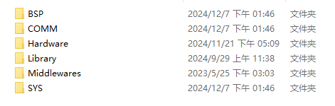

该文件夹主要是用于存放各种驱动文件的,我对各种驱动文件再次做了划分:"BSP"(基础驱动)、"COMM"(官方提供的一些支持文件)、"Hardware"(外设驱动)、"Library"(官方提供的库函数)、"Middlewares"(中间层驱动文件)、"SYS"(系统级底层文件)。
image-20241207140453364
  • BSP:存放芯片所支持的各种外设驱动文件,如iic、spi、i8080、pwm、uart等等
image-20241207140820626
image-20241207140859691
  • COMM:存放官方提供一些驱动支持包,如usb.h、usb_cdc_32.lib
image-20241207141020189
  • Hardware:存放各种硬件外设的驱动文件
image-20241207141105206
image-20241207141117138
  • Library:存放库函数支持包
  • Middlewares:存放各种中间层驱动文件,如RTOS、Modbus等等
  • SYS:存放系统级调用文件,如config、delay等等
image-20241207141404810

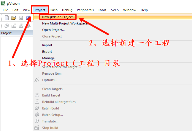

1、打开Keil5,可以看见是一个空白的界面(也可能是你上一次打开的工程,这个不用在意)
	2、选择Project(工程)目录
	3、新建一个工程

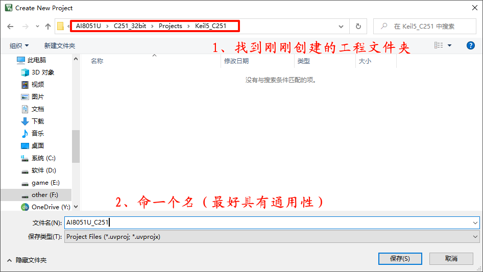

image-20241207134120179
4、找到刚刚创建的工程文件夹,创建一个工程名,保存即可
image-20241207142715156

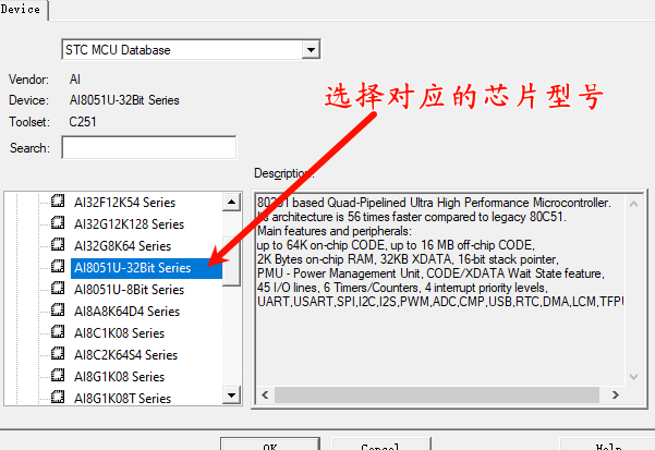

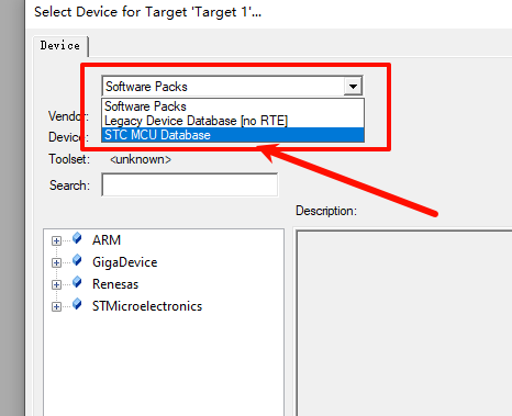

5、更换芯片支持包为STC MCU,找到对应的芯片型号,这里是AI8051U-32bit
image-20241207142845444
image-20241207142919165

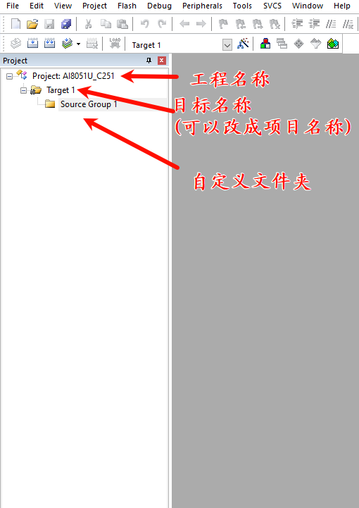

6、成功创建工程
image-20241207144611493
注:其中工程名称是不能修改的了。
		目标名称文件夹名称可以修改,也可以创建多个
		自定义文件夹名称可以修改,也可以创建多个

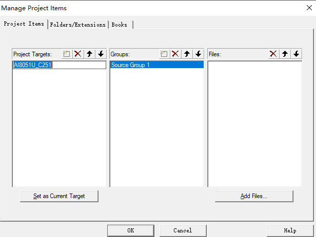

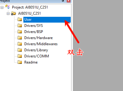

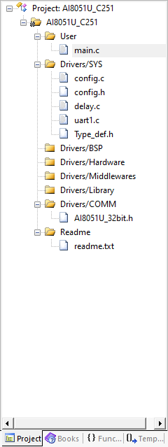

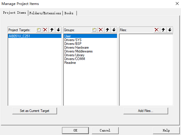

第六步 优化细分工程内文件目录

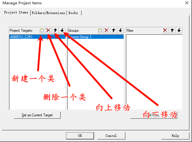

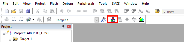

可以参考第三步、第四步进行分类。这里点开一个类似箱子堆的图标。
image-20241207143859266
1、刚打开是这样的,什么都没有,双击名称可以修改名称。
image-20241207144707789
image-20241207145126642
注:第一个类目,貌似可以在同一个工程内,创建多个项目,通过点击"Set as Current Target"进行切换。
2、第一个类目可以命名成一个项目名称,主要在第二类目中进行分类,最后点击OK即可,大概如下:
image-20241207145842892
3、导入文件(创建文件在后面)
此时文件夹创建完成了,但是没有任何C文件和H文件
image-20241207150022438

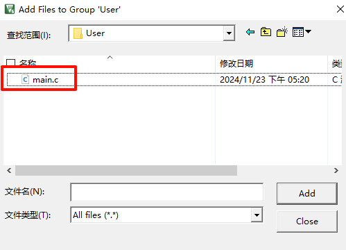

可以双击对应类目的文件夹进行导入文件
image-20241207150127901
选择当前工程文件夹下,对应类目的文件夹,一定要确定是当前工程文件路径。(以后复制工程模板时,有可能是在模板工程路径下,然后就会发现莫名其妙的少了一些文件)
image-20241207150239706
选择对应的文件,双击导入即可。
image-20241207150650710
此时就可以看见目录中出现了main.c这个文件
image-20241207151501808

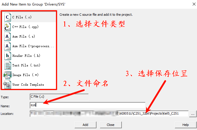

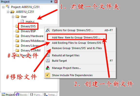

4、创建文件
如果没有可以导入的文件怎么办?想创建一个文件重新写
右键一个文件夹,选择"Add New...."
image-20241207151802125
选择需要创建的文件类型,命名后"Add"即可
image-20241207152436424
可以看见出现我们刚刚创建的文件了,接下来就可以愉快的编程啦
image-20241207152110615
###这里我直接导入已经写好的代码文件,最终效果如下:
image-20241207153054566

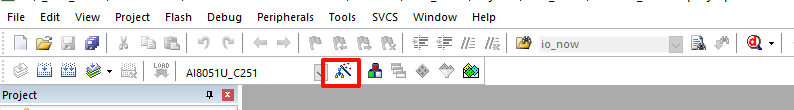

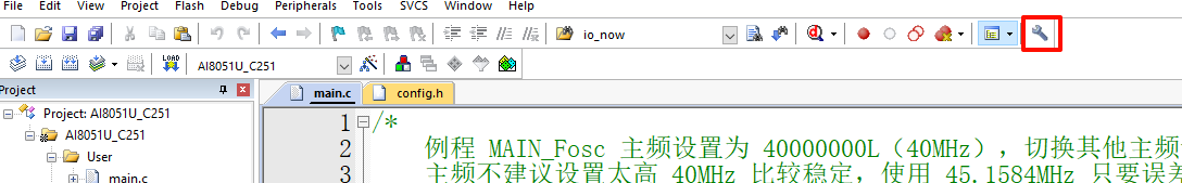

第七步 工程设置(可参考AI8051U手册第6章)
这一步打开"魔术棒",对工程进行一些设置
image-20241207153256712

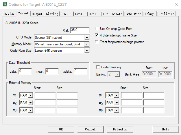

1、Target
根据手册推荐,可以设置成这样
image-20241207153424138

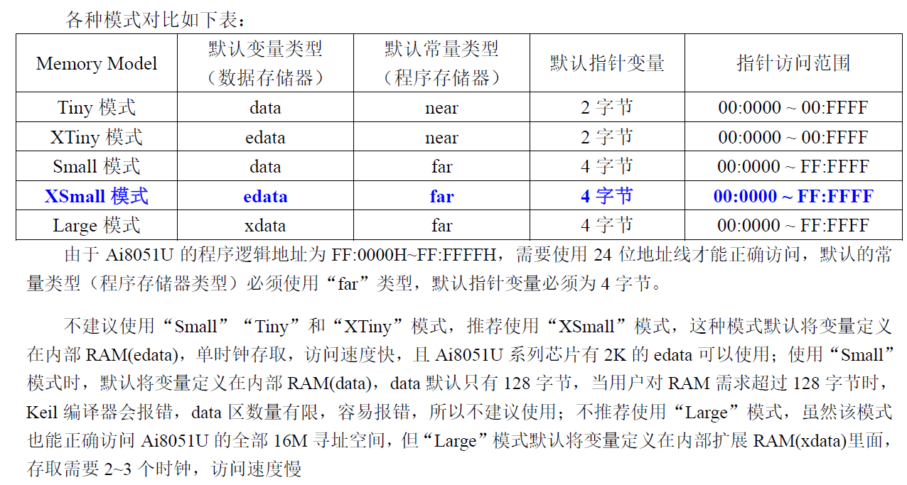

注:80251的指令模式有“Binary”和“Source”两种模式,Ai8051U系列目前只支持“Source”模式由于Ai8051U系列单片机在中断中的压栈和出栈都是4字节模式,建议“4Byte InterruptFrame Size”选项也打上钩
注:Memory Model是指存储器模式,80251有5种模式:
image-20241207154158848

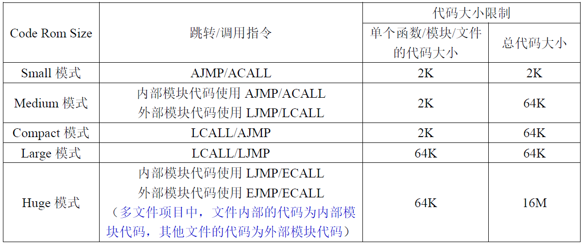

注:Code Rom Size是指代码大小模式,80251有5种模式:
image-20241207154518926

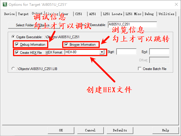

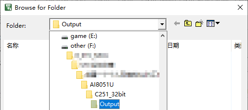

2、Output
设置如下:
image-20241207155118671
修改输出文件的默认位置
image-20241207155246095
选择一开始创建的"Output"文件夹,确认即可
image-20241207155414455

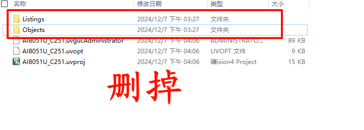

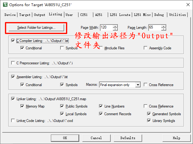

3、Listing
这里只需要同上修改输出路径即可,其他选项保持默认。
image-20241207155751758
完成此步后,可以删除"xxx\Projects\Keil5_C251"路径下的"Listings"和"Objects"文件夹。
image-20241207162011458

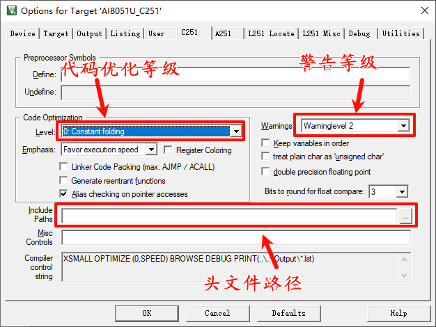

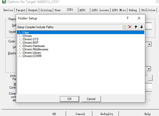

5、C251(优化等级、警告等级、绝对路径)
这一步十分重要!!
image-20241207160226656
代码优化等级,单片机内存足够时,选择等级0,即不优化,可以保证代码完整性,少出问题;如果代码确实写的很多很大,可以选择高等级,让编译器自动优化代码。
警告等级,默认选择等级2。选择等级0,将不会报警告,不建议。一般情况下,还是需要看警告进行代码优化的。

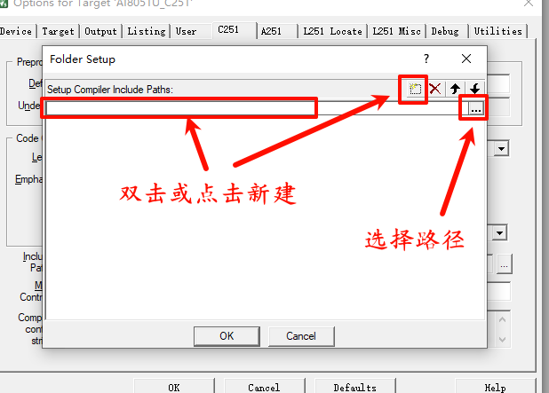

头文件路径,这个十分重要,作用是告诉编译器头文件在哪里,
image-20241207160901559
image-20241207161011523
依次添加第三步、第四步创建的驱动文件夹路径,这里的路径对编译器来说,都是绝对路径。
image-20241207161356404
注:绝对路径是 【目标文件所在位置】 相对 【工程文件所在位置】的路径,在绝对路径下的文件(如头文件),可以直接用
#include "xxx.h"
例如,"config.h" 文件在SYS文件夹下,而且绝对路径中包含了SYS文件夹的路径,就可以直接引用
#include "config.h"
但是,在Hardware文件夹下,有一个名为LED的文件夹,内有一个led.h文件
image-20241207162916677
此时,由于没有包含LED这个文件夹的绝对路径,如果直接引用"led.h"文件,将会报错,提示无法打开"led.h",此时只能重新打开魔术棒->C251->添加路径,那如果每写一个新的驱动文件,都要这样添加,会不会太麻烦了,全部放在同一个文件夹下,又太凌乱了,那怎么办呢?

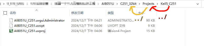

相对路径:
	我们知道"led.h"这个文件的路径在LED文件夹里,而LED文件夹又在Hardware文件夹里,既然编译器知道Hardware在哪里,那引用的时候告诉编译器就好了,那么就可以这样:
#include "./Hardware/LED/led.h"
// 或者
#include "./LED/led.h"
其中"./"(或".
\")表示当前路径,而"../"(或"..\")表示上一级路径,那么
// 工程文件的路径是 C251_32bit\Projects\Keil5_C251
// led.h文件的路径是 C251_32bit\Drivers\Hardware\LED
#include "./LED/led.h"	// 对应工程文件文件,展开后即如下
// #include "../(上一级路径:Projects)../(上一级路径:C251_32bit)/Drivers/Hardware/LED/led.h"
image-20241207164923887

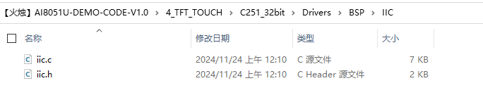

了解完之后,相对于本次添加的绝对路径,今后创建新的文件夹/文件,即可使用这种方式进行引用:
#include "./XXX/xxx.h"
// 例如,要引用如下iic.h文件
// 由于已经添加过BSP文件夹的绝对路径了,因此这样引用
#include "./IIC/iic.h"
image-20241207165324754

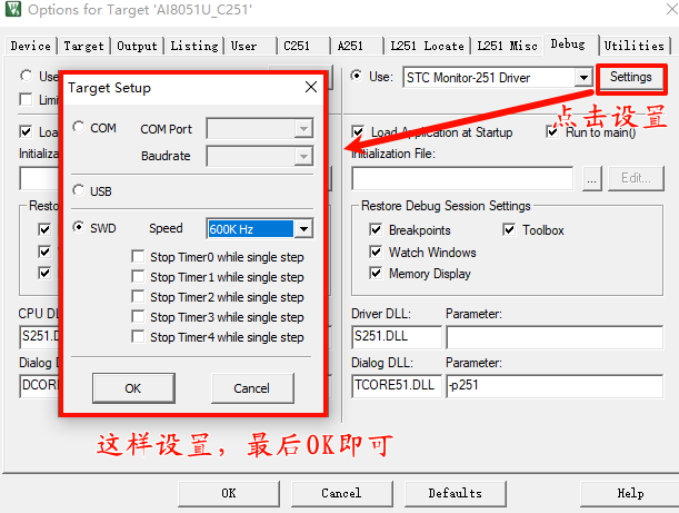

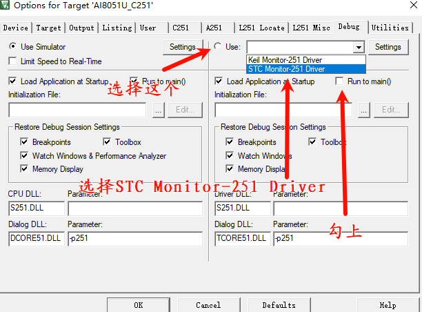

8、Debug(需要仿真时才设置)
使用仿真时,将会占用P30、P31口,这两个引脚的功能(一般是串口1)不能使用,否则仿真调试时会报错,如果需要使用串口1,可以将功能复用到其他引脚上。
image-20241207170520592
image-20241207170706561

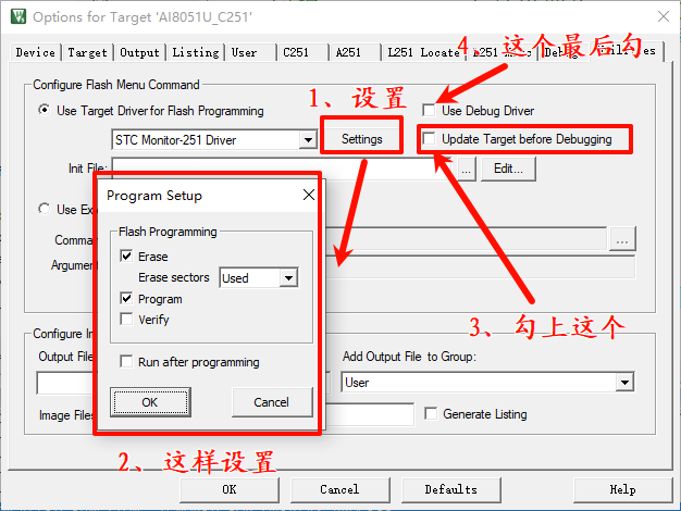

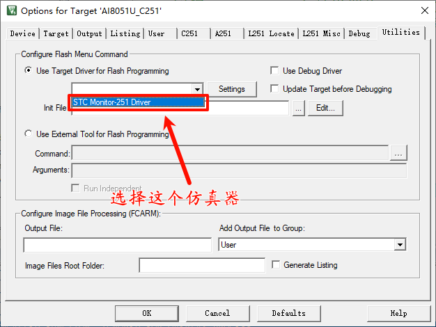

9、Utilities(需要仿真时才设置)
image-20241207171007615
image-20241207171210845

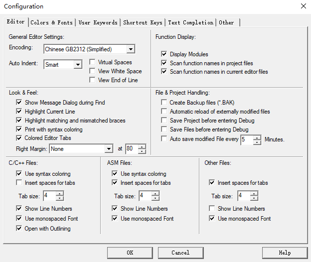

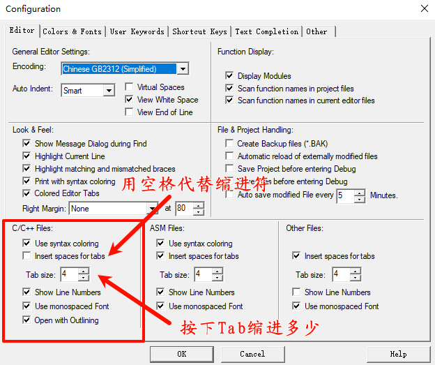

一、Eidtor (编辑器)
image-20241207171715664
我的个人设置是这样的。
其中比较有用的是:

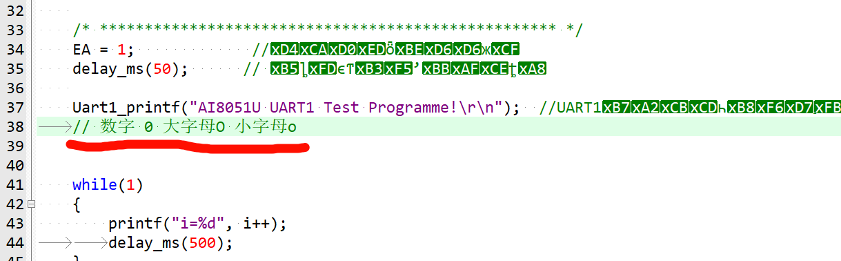

	1、Encoding(编码格式):一般是GB2312或者UTF-8

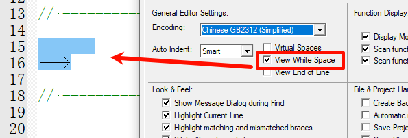

2、显示空白符(空格是点,缩进符是箭头)
image-20241207174401853
3、Tab缩进设置(ASM是汇编文件,Other是其他文件)
image-20241207174559301

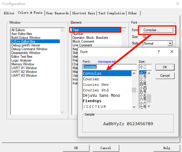

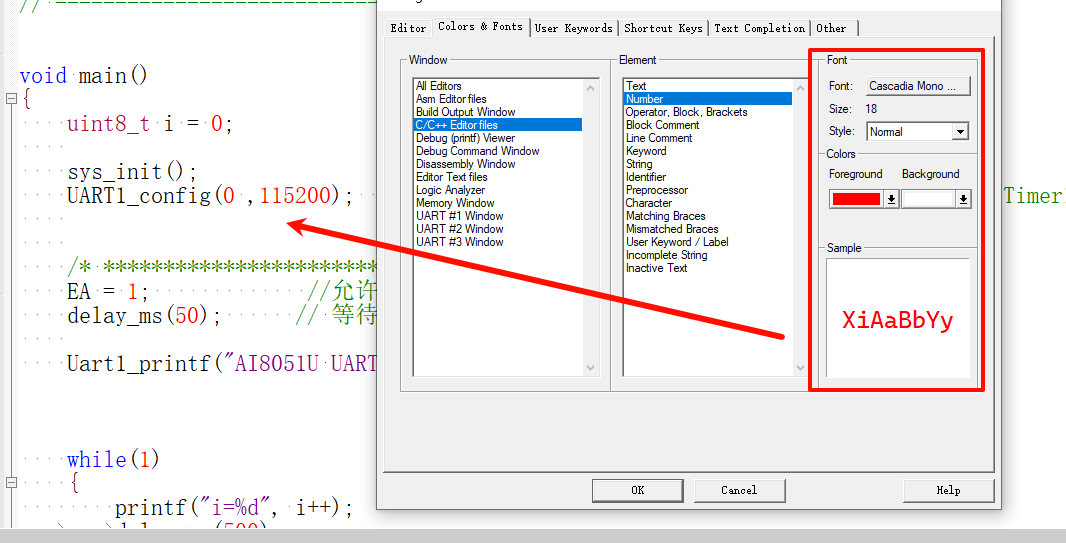

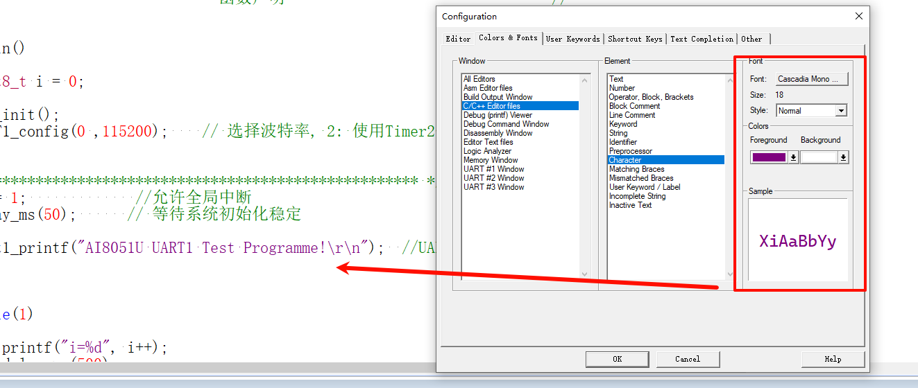

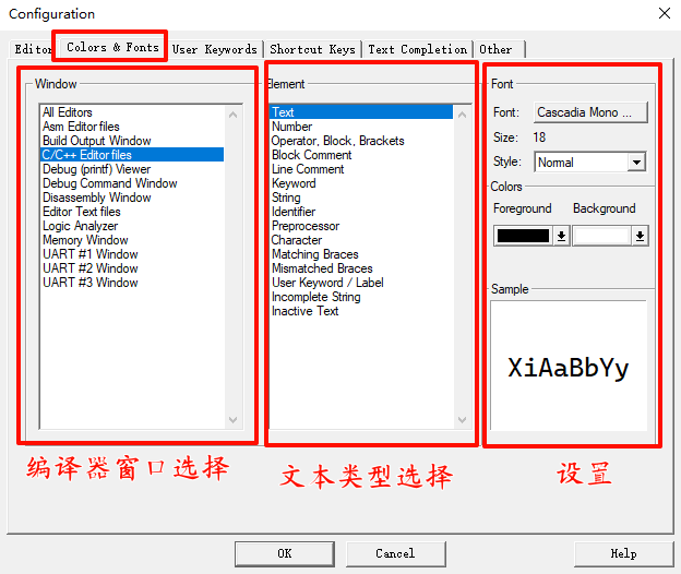

二、Colors & Fonts(颜色和字体)
这里可以设置背景颜色,字体颜色,字体大小等等
image-20241207175932252
一般就是设置C/C++编辑器文件就好了,可以把 Number 设置为红色(默认绿色)
image-20241207180419576
把字符串设置成其他颜色,我设置的是紫色(默认黑色)
image-20241207180510456
注:也推荐使用UTF-8的编码格式+Consolas字体
image-20241207180944724
这种字体可以一眼分辨数字0 和 字母O
image-20241207181112850
由于我已经用GB2312编码格式写好了,基础文件,现在切换中文注释会乱码,大家可以根据自身情况选择。

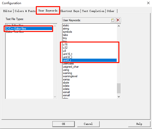

三、User Keywords(用户关键词)
这里可以新建一些 关键词
image-20241207174756986
当输入关键词时,会高亮显示,类似这样:
image-20241207174904439

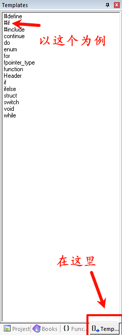

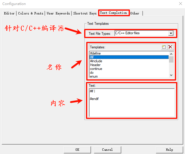

四、Text Completion
这个我称之为"一键输入"或"常用语",在这里新建一个"常用语"名称,写入内容
image-20241207181525439
image-20241207181816351
效果如下:
recording

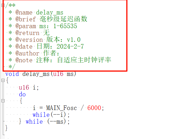

双击一下,就可以直接写入内容,常见的用法是创建一个函数注释头的"常用语"
image-20241207182156103

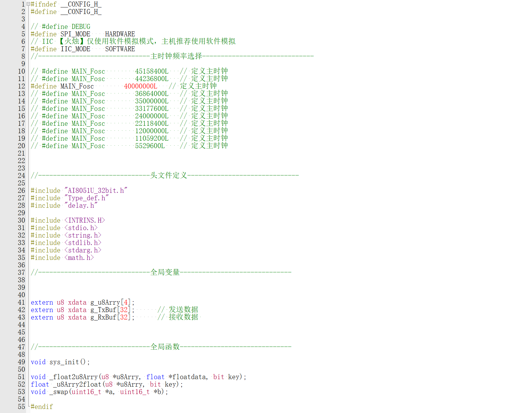

1、config
config.h 文件内可以进行一些常用配置的切换
提供了一个float与u8类型相互转换的函数,支持大小端模式选择(相当于密码)
	实用案例:NRF24L01无线通讯时,float数据打包发送,接收端拆包显示
一个swap函数,用于交换两个变量的数值
image-20241207183020056

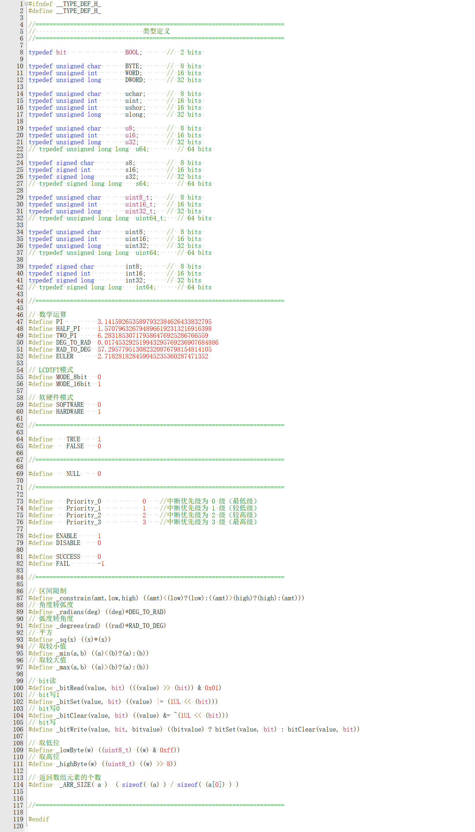

2、Type_def
该文件提供了一下常用的宏定义,以及一些实用的宏函数(个人提供的比较有限,十分欢迎各位坛友分享扩列)
image-20241207183438427

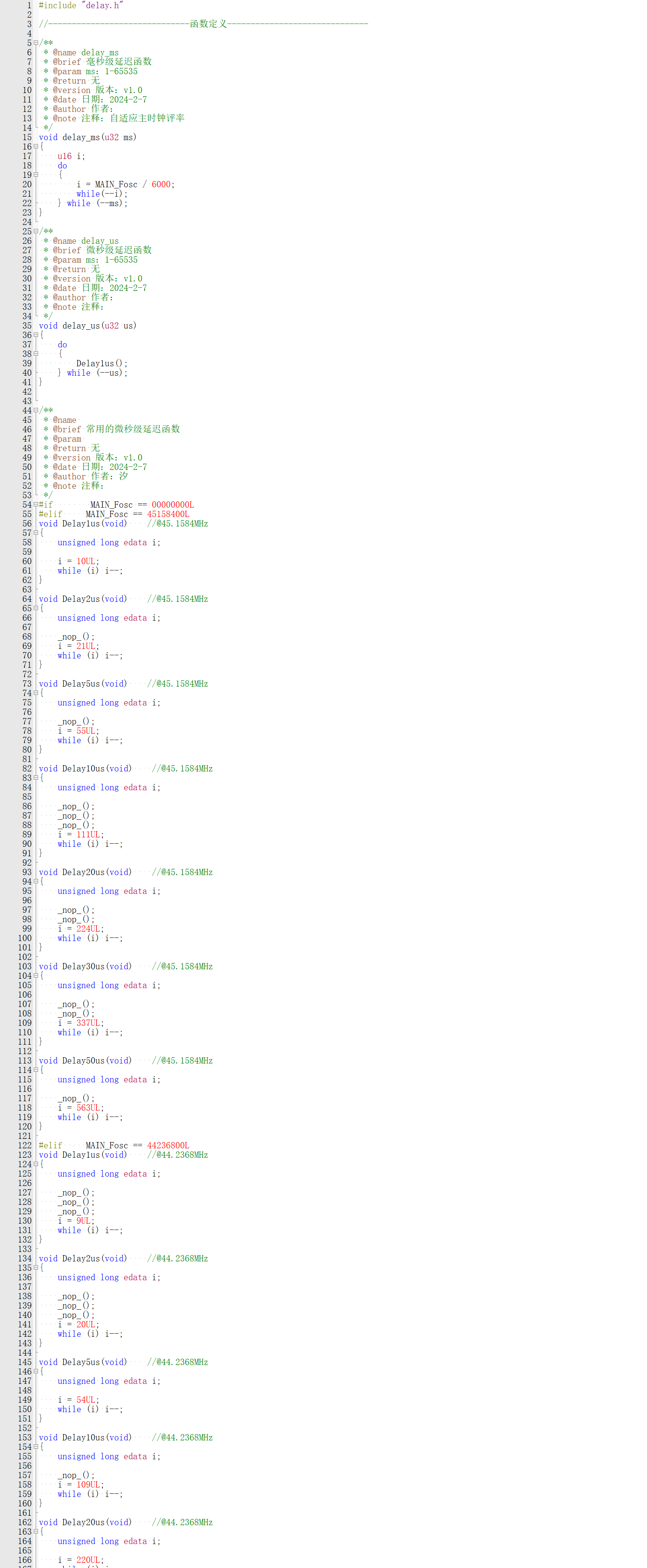

包含一个毫秒级延迟函数和一个微秒级延时函数,以及一些由ISP生成的微秒级延迟函数。
image-20241207183742148
