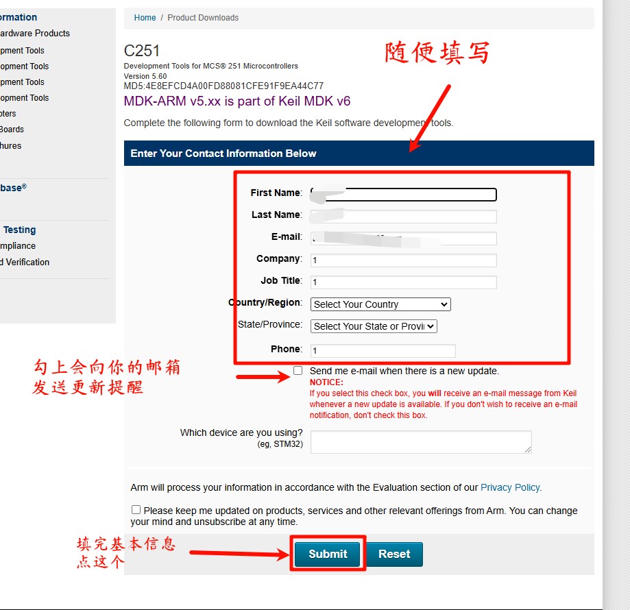

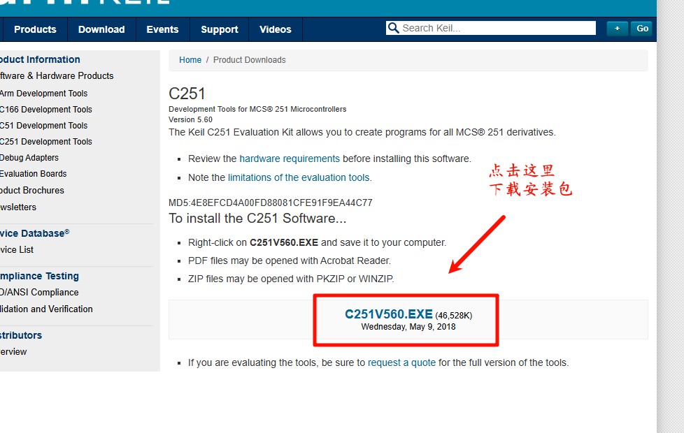

第一步 在官网下载对应的安装包

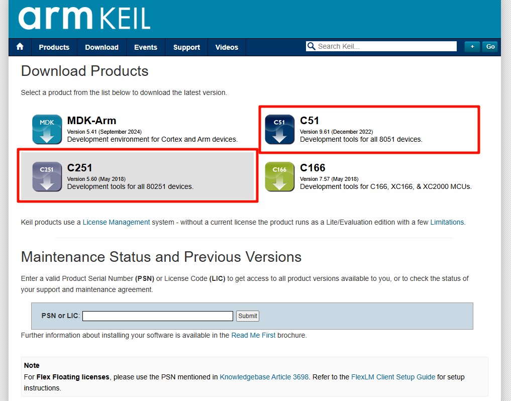

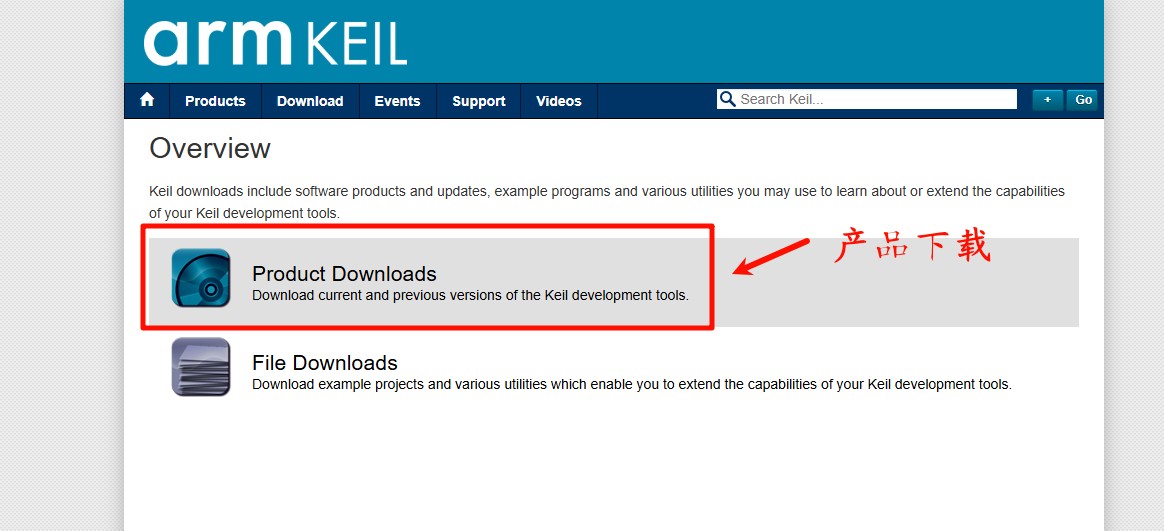

1、在浏览器搜索keil5,点击 “Keil Downloads” 进入keil官网
2、选择产品下载
3、选择产品版本
STC系列的单片机,8位单片机对应C51,32位单片机对应C251,像Ai8051U可以切换8位或者32位模式,
都想体验的话,就都下载下来,现在以使用32位模式为例,选择下载C251版本。
4、填写用户信息
5、下载安装包
什么?你说网卡进不去?没~关~系!我都帮你准备好了!

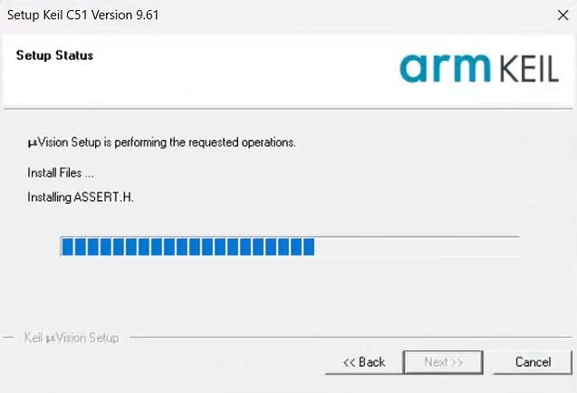

1、安装C51(用于编译传统8位单片机)[必选]

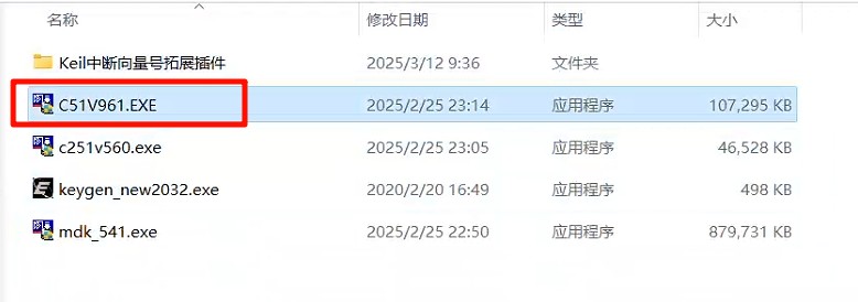

选择这个安装包,双击打开。

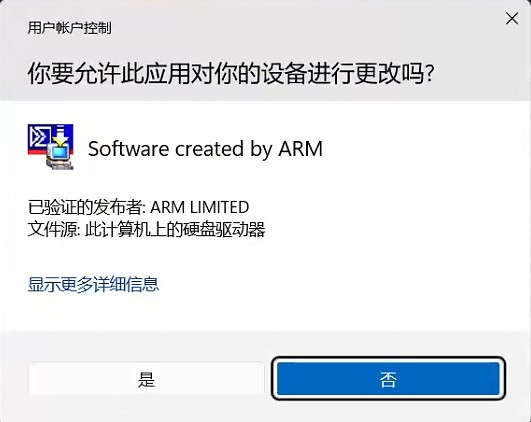

点击“是”
点击next。
勾选“我同意”,然后点击下一步。
选择要安装到哪个盘,点击Next即可。

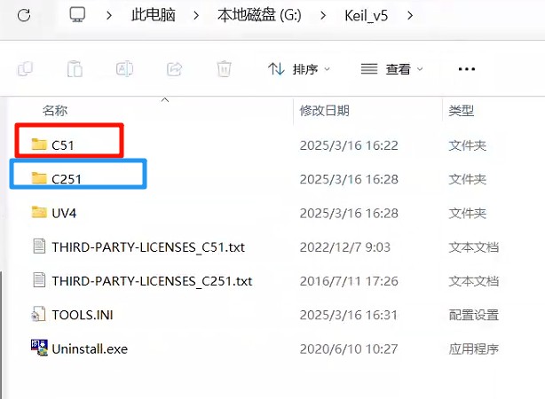

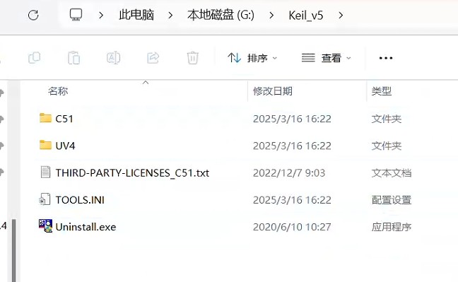

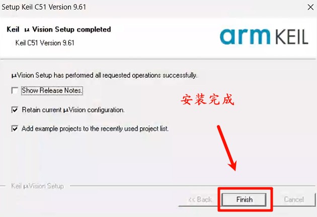

最后就可以看见C51安装好了。
2、安装C251(用于编译新型32位单片机)[必装]

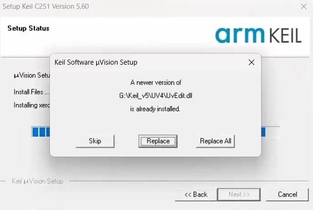

安装步骤与C51的大同小异,双击这个安装包,安装即可。
这里因为安装C51的时候已经安装过了,所以选择“跳过”或者“覆盖”都可以。
我这里选择【跳过】。
可以看见【C51】和【C251】同时共存了。

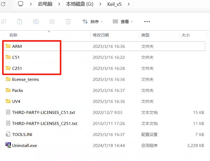

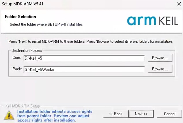

3、安装MDK(用于编译ARM架构的芯片)[选装]
安装步骤也是大同小异的哈。
这里多了一个芯片包的存放地址。
最后就是三国鼎立了哈。

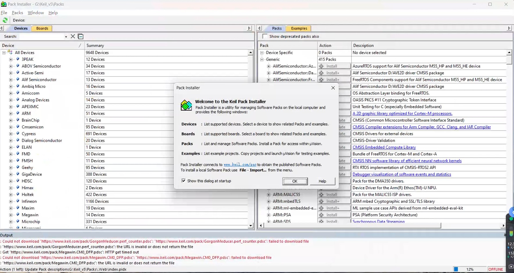

如果跳出这个画面,不要慌哈。
这个就是ARM芯片的支持包安装目录,你可以在这里在线安装或者更新支持包,
例如STM32、GD32等等。(当然你也可以去找本地包进行安装,这里我们用不到,只做简单介绍)

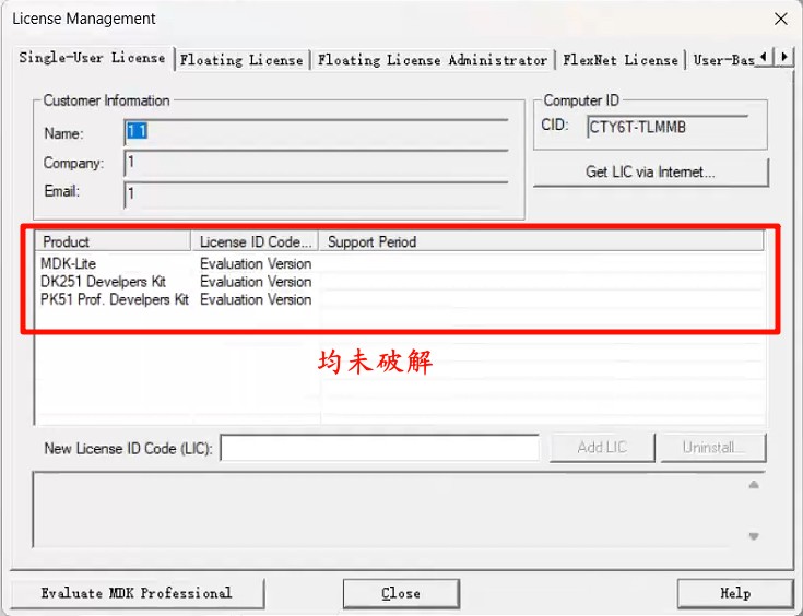

第三步 破解Keil5(仅用个人学习参考使用,商用请购买正版软件)【使用管理员打开】
可以看见Keil5中已经存在【MDK】、【C251】、【C51】三种编译器,但均未破解。

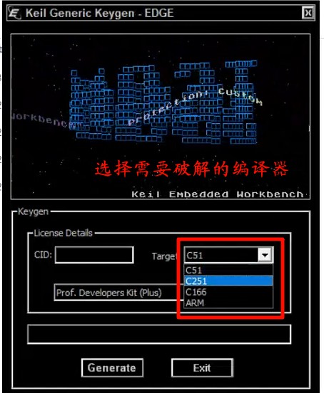

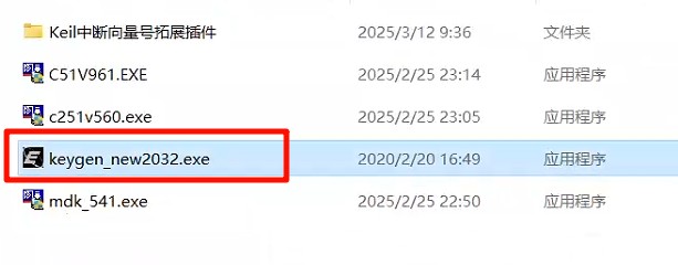

接下来,打开这个工具
选择需要破解的编译器【C51】、【C251】、【ARM】。

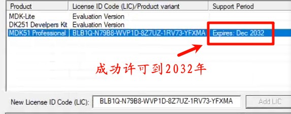

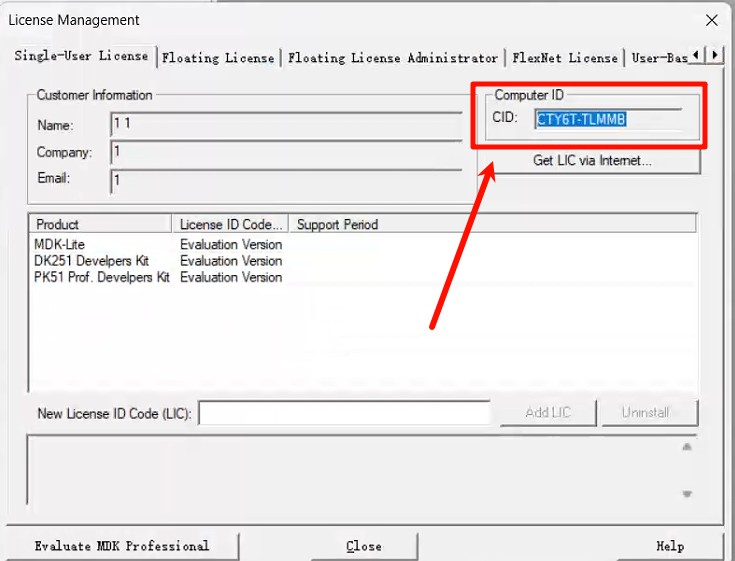

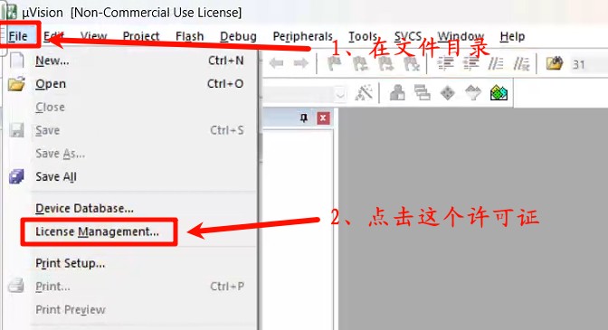

然后回到keil5中复制自己的 CID,到工具中。

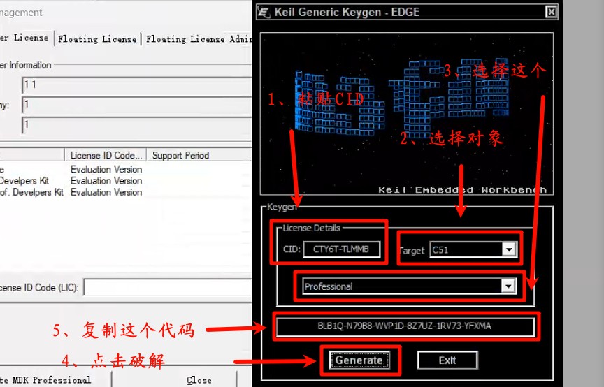

粘贴CID,选择对应的编译器,如C51。
点击【Generate】进行破解,然后复制破解的许可证到Keil5中。
将对应编译器的许可证添加进去即可。
成功许可到2032年了。
【C251】也是一样的步骤,大家尝试一下吧。

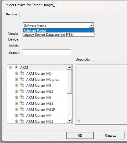

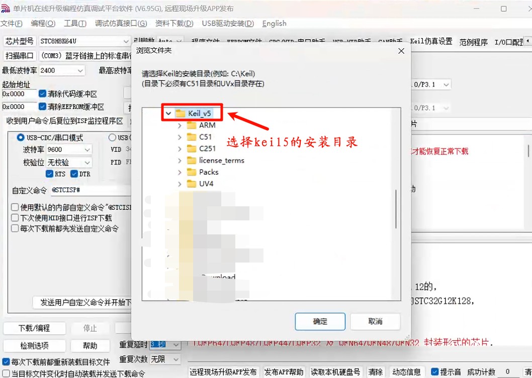

第四步 安装支持包

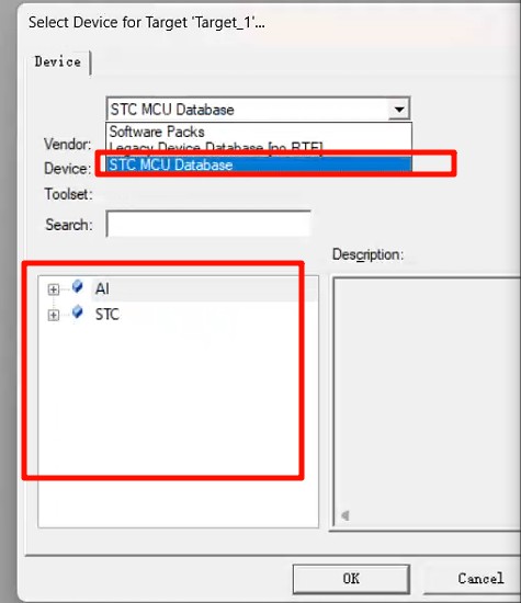

当我们创建工程时,会发现没有STC相关的芯片可以选择
此时,我们需要打开STC官方的ISP软件。
选择keil5的安装目录,点击确定。
跳出这个弹窗,即为添加成功。
再次打开keil5,新建工程,选择对应的芯片即可。

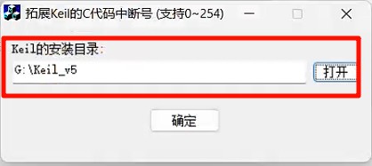

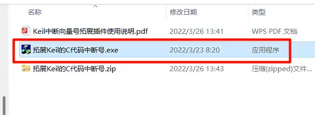

第五步 安装中断向量号扩展
双击打开这个扩展包。
选择keil5的安装目录,点击确定。
安装成功。

 楼主| 发表于 2025-3-20 09:49:46 | 显示全部楼层
时隔八年,C251在2026年2月发布了最新的补丁版本 5.60.13
1,在已能正常使用的 KEIL C251的基础上;
2,再安装这个补丁文件;
3,民间的 拓展中断号到 32个以上的工具软件,
      也要跟着升级用最新版,重新执行拓展中断号一次;
这个补丁文件只是对优化环节的完善
