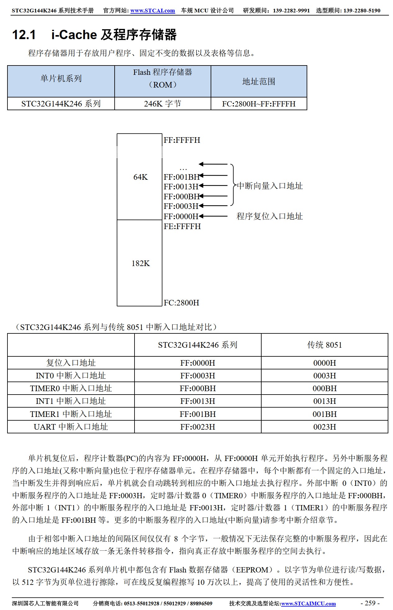

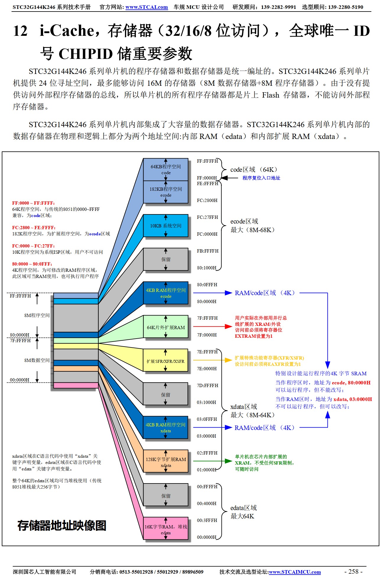

Flash 宽度是 128位@STC32G144K246-120MHz, STC32G96K246
i-Cache 从 Flash 中预取程序,取一次是 16个字节,128位

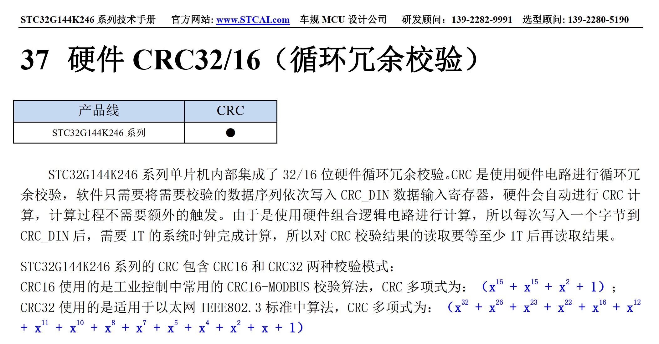

发表于 2026-6-25 16:13:56 | 显示全部楼层
STC32G96K246,STC32G18K64有硬件 CRC16校验吗
有,如下 [attachimg]141858[/attachimg]  详情 回复 发表于 2026-6-25 16:50
25428
 楼主| 发表于 2026-6-25 16:50:24 | 显示全部楼层
有,如下
