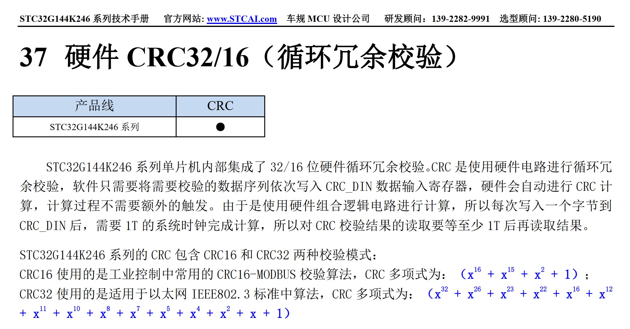

STC32G18K64有硬件 CRC16校验吗?
有,如下 [attachimg]141859[/attachimg]  详情 回复 发表于 2026-6-25 16:51
25432
 楼主| 发表于 2026-6-25 16:51:13 | 显示全部楼层
有,如下
