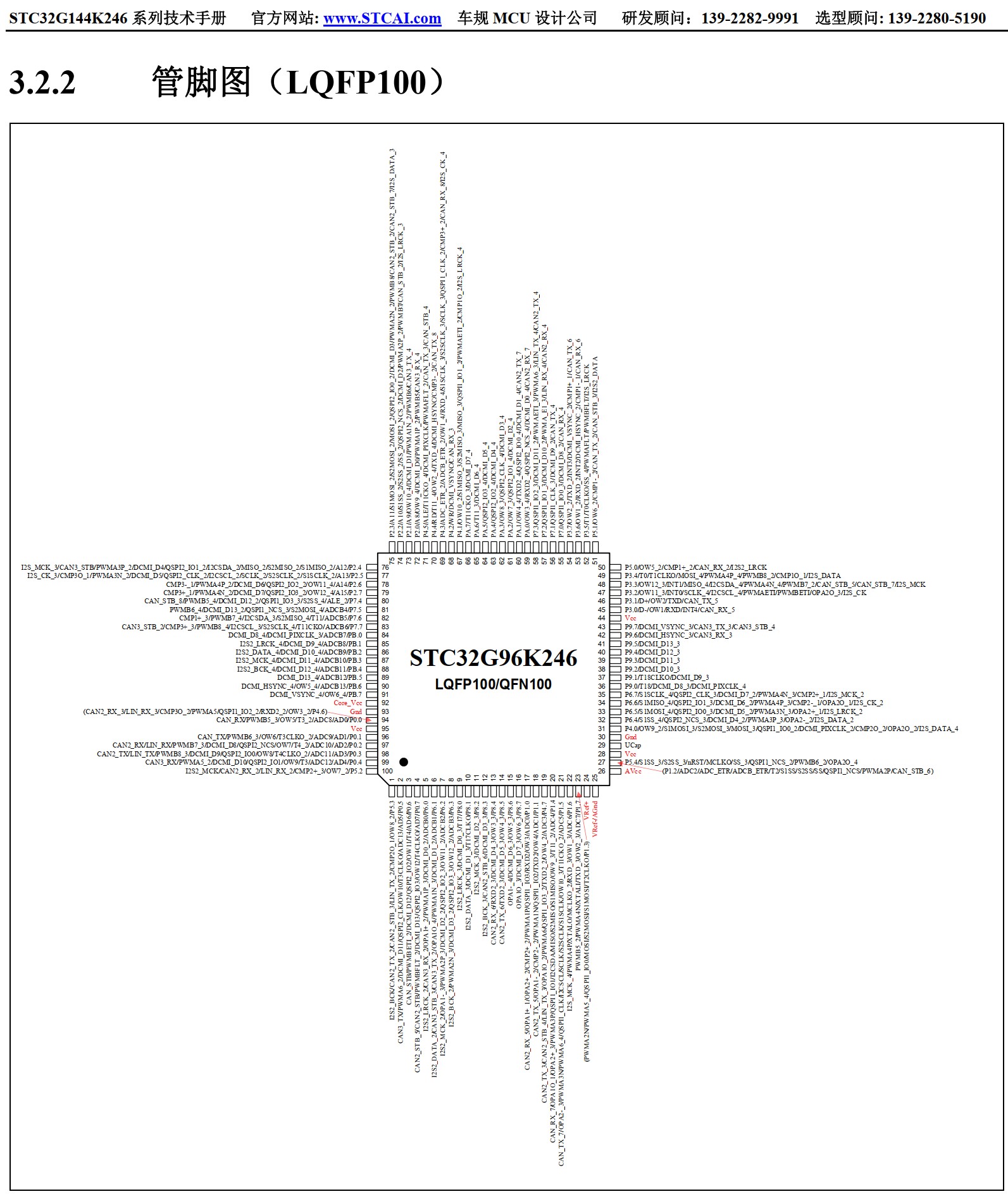

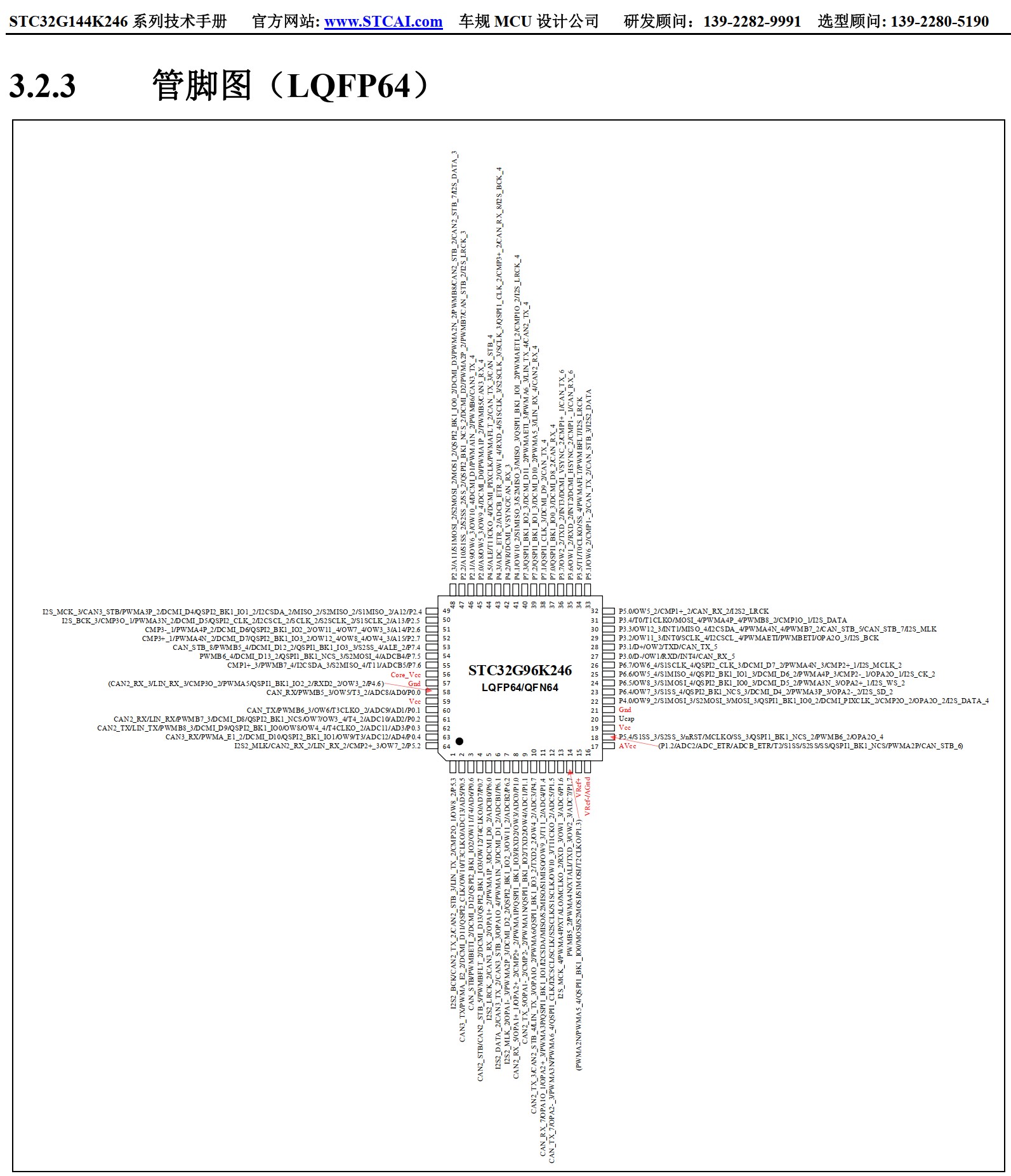

 楼主| 发表于 2026-2-1 19:56:02 | 显示全部楼层
各种功能的 管脚排列,
分布大家多提 宝贵建议

难道STC32G96K246-LQFP100/64, QFN64的引脚排列和STC32G144K246-LQFP100/64, QFN64的引脚排列不同,还是统一为新的排列?
25432
 楼主| 发表于 2026-2-6 09:51:58 | 显示全部楼层
STC32G96K246 为后续 发展 提前规划了未来 10年的管脚图
