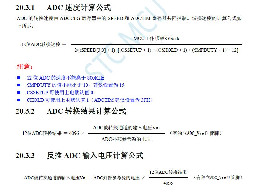

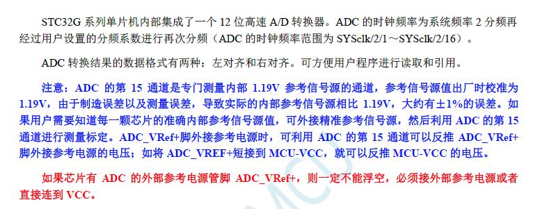

十七、数模转换器ADC
注意事项:使用ADC功能时Vref引脚的单片机千万千万千万不能悬空,必须接外部参考电压源或者VCC!!!

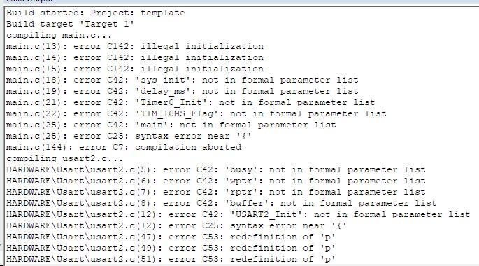

发表于 2023-6-13 00:07:10 | 显示全部楼层
因为头文件里面少了一个分号,导致一堆错误。。。
查找了半天,Kile的定位功能是在是。。。

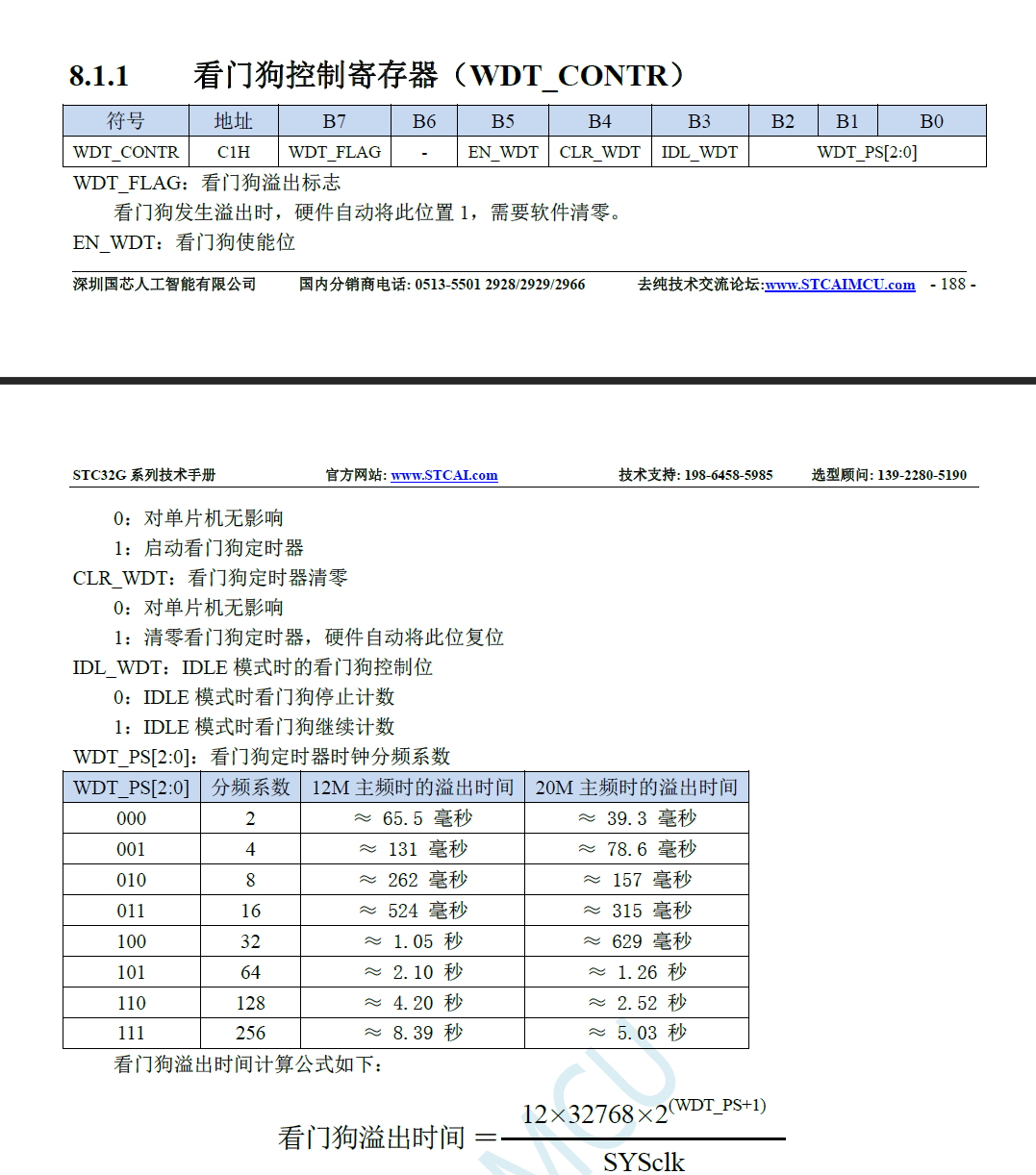

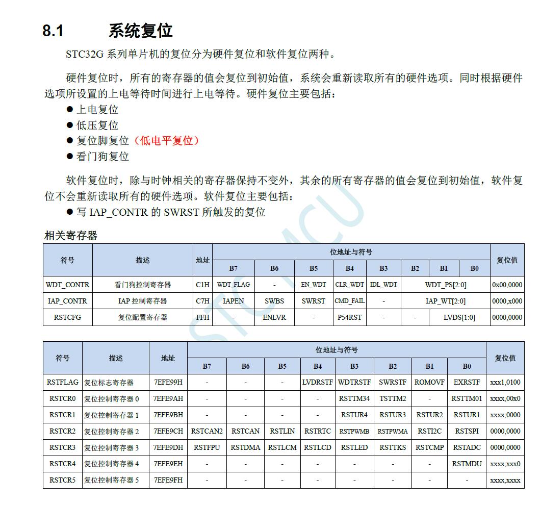

一、复位
复位的主要作用是把单片机内部的特殊功能寄存器置于初始状态,使单片机硬件、软件从一个确定的、唯一的起点开始工作。
相关寄存器
二、看门狗
1、看门狗是什么
看门狗是一个计数器,它的基本功能是在软件问题和程序跑偏后重启系统。看门狗正常工作时会自动计数,程序进程会定时将其归零。如果系统在某个地方卡住了或者跑了,定时器就会溢出,是系统强制复位。
2、看门狗的意义
软件的可靠性一直是一个关键问题。任何使用软件的人都可能遇到电脑死机或程序失控的问题,这种问题在嵌入式系统中也存在。由于单片机抗干扰能力有限,在工业现场仪器仪表中,经常因电压不稳和电弧干扰而死机。在水表、电表无人值守的情况下,系统因干扰无法重启。为了保证系统在受到干扰后能自动恢复正常,看门狗定时器的使用是非常有价值的。
3、看门狗实现原理
在系统运行以后也就启动了看门狗的计数器,看门狗就开始自动计数,如果到了一定的时间还不去清理看门狗(也叫喂狗),那么看门狗计数器就会溢出从而引起看门狗中断,造成系统复位。所以,在使用有看门狗的芯片时要注意清理看门狗。
4、相关寄存器

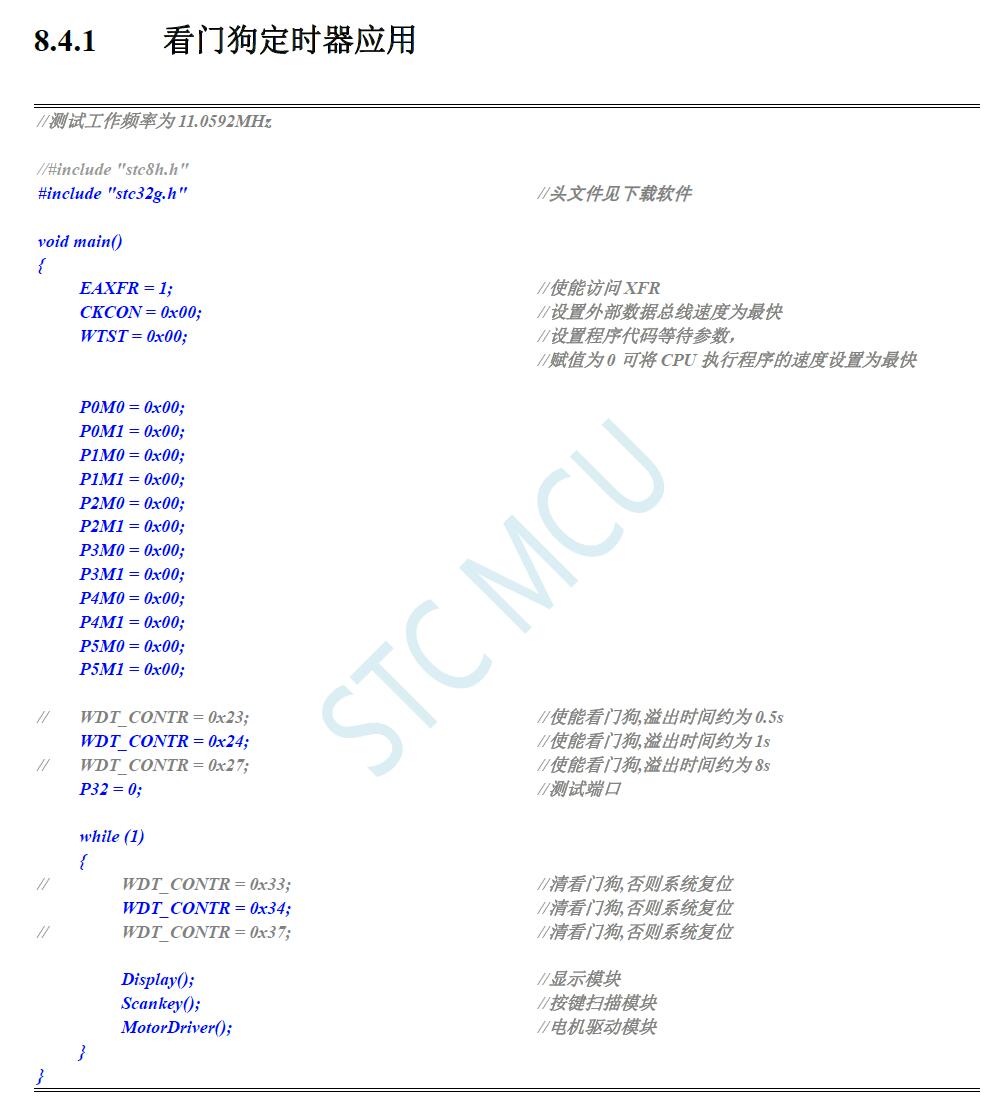

示例代码
看门狗代码示例
看门狗代码示例
代码执行完一次500ms,我们等待喂狗的时间一定要大于500ms!!
  1. RSTFLAG |= 0x04;   //设置看门狗复位需要检测P3.2的状态,否则看门狗复位后进入USB下载模式
