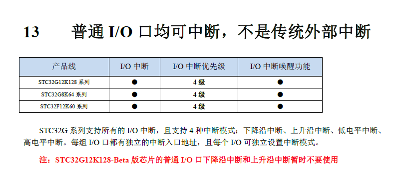

IO中断
1、大于31中断号KEIL中编译会报错,可以用插件修改软件使支持到254。
2、普通I/O口均可中断,非传统外部中断。

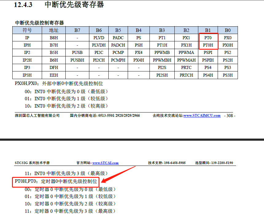

3、中断优先级的设置。

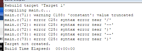

发表于 2023-6-4 21:25:09 | 显示全部楼层

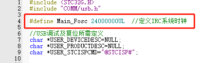

用试验箱重新学习冲个教程,又犯低级错我,在#define后面加了分号
导致后面计算延迟我是一直报错,看来代码还得经常敲啊。
特此记录.

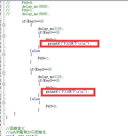

做按键点灯测试时,视频中加了这个printf,如果打开了打开了串口,字符出了没有问题,如果没有打开串口,程序会卡在这个printf函数上。因为视频中勾选了自动打开串口所以没有体现出这个问题。

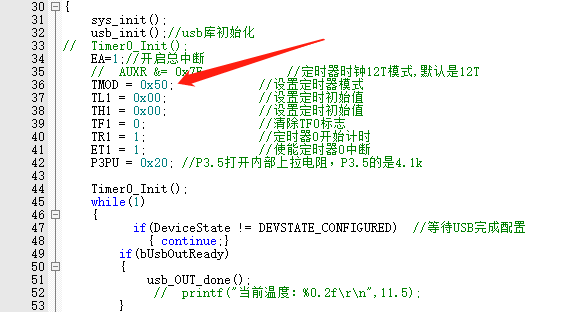

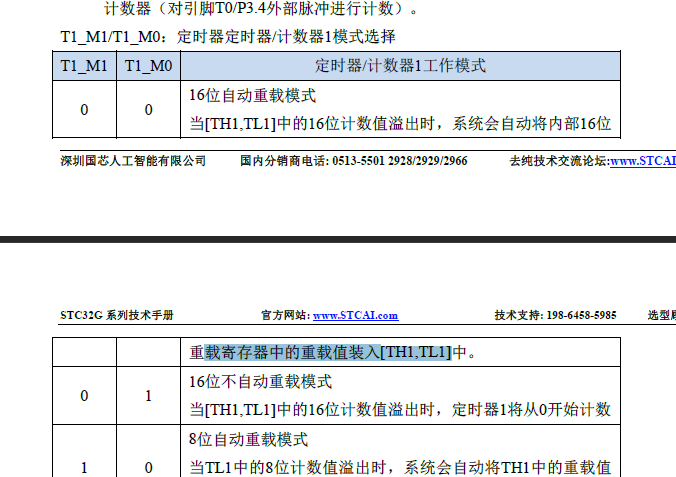

计数器的使用,开启IO口内部上拉电阻。
同样的地方翻车了有印象查了笔记发现了,如果按教程上的用0x40,应该只有等溢出才会自动重载。
