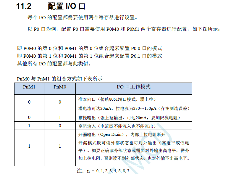

一、点亮LED
第四课点亮流水灯: 教程的LED在P6,屠龙刀的是P2.
与之前学的89c51不同的地方为多一个设置IO口模式的步骤。

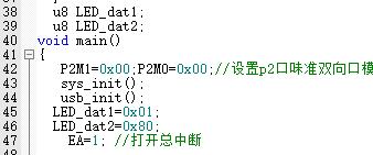

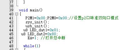

程序效果:按p3.2从左向右流水灯,按p3.3从右向左流水灯。以为延迟500ms,所以按键时间要大于500ms.
疑问:在定义变量的时候。
为什么下面的两种方式可以编译成功。
而下面的方式不可?

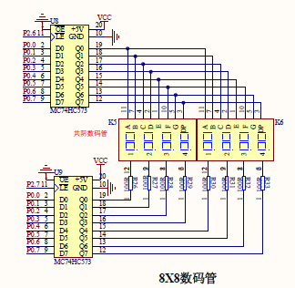

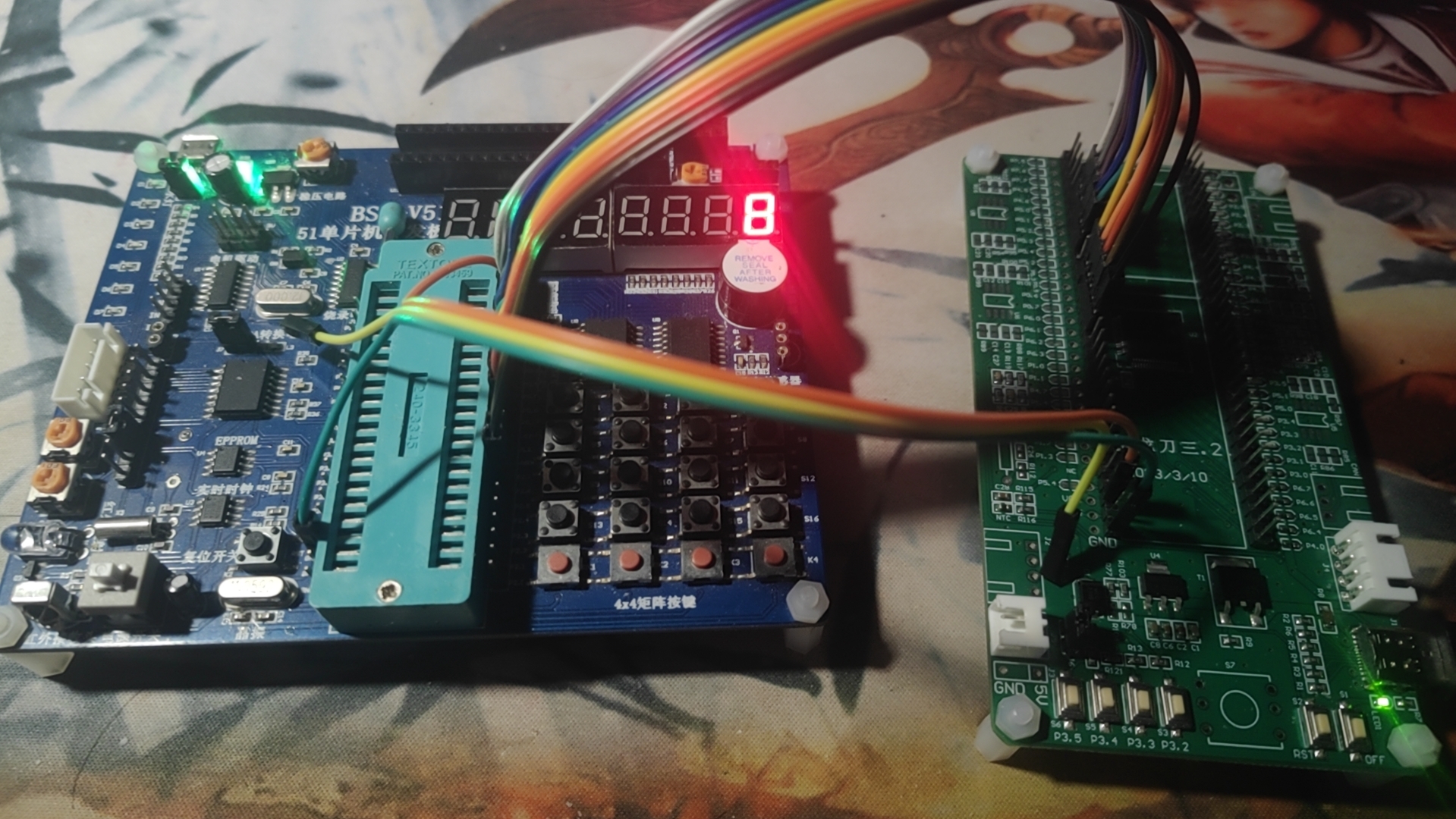

发表于 2023-5-21 18:25:34 | 显示全部楼层
数码管

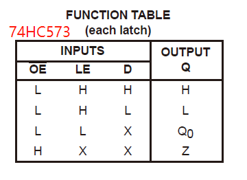

硬件状态:屠龙刀+80c51开发板(用上面的数码管模块)
与教程不一样的是,开发板上用了74HC573 锁存器。
原理图如下:
通过操作锁存器来选择位置和显示内容
09、数码管.rar
120.81 KB, 下载次数: 194

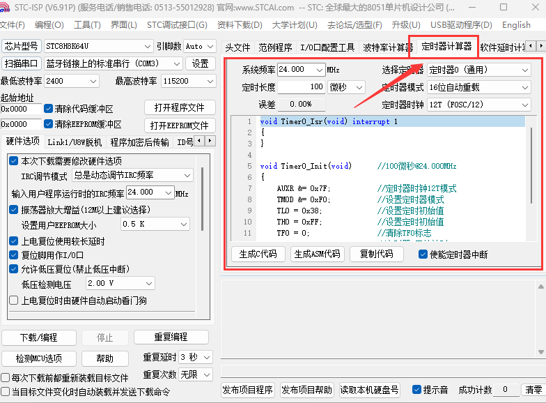

定时器
知识点:中断函数
快速设定定时器定定时器时器定时器定时器的快速使用方法

发表于 2023-5-22 21:17:40 | 显示全部楼层
用最新版 STC-ISP V6.91P

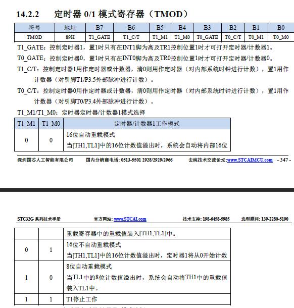

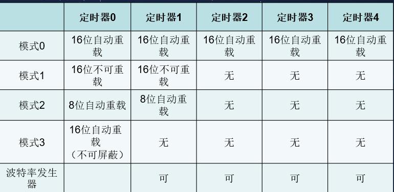

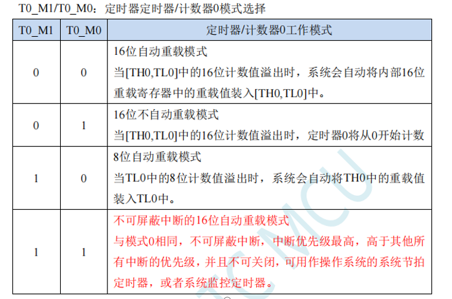

计数器
教程中将原来的TMOD=0x40,突然跳帧变成了0x50,未做说明。应该是中间有问题找问题时被剪掉了。
改的效果是。原来0x40时是定时器1是16位自动重装模式改成了16位不自动重装模式。
16位自动重装模式下软件把TH,TL置零无效。数据是一直累加的。
查了好久,对比代码才发现这个问题
最终结果 上传不了视频
12、计数器 - 电机测速.rar
125.33 KB, 下载次数: 164
12、计数器.rar

发表于 2023-5-24 08:58:11 | 显示全部楼层
神*** 发表于 2023-5-22 21:17
用最新版 STC-ISP V6.91P
更新了,图片也更新了
