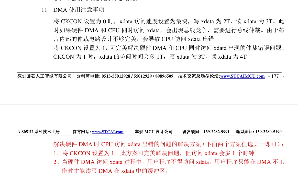

疑为DMA总线并行访问题反馈 | 已给 DMA应用注意事项

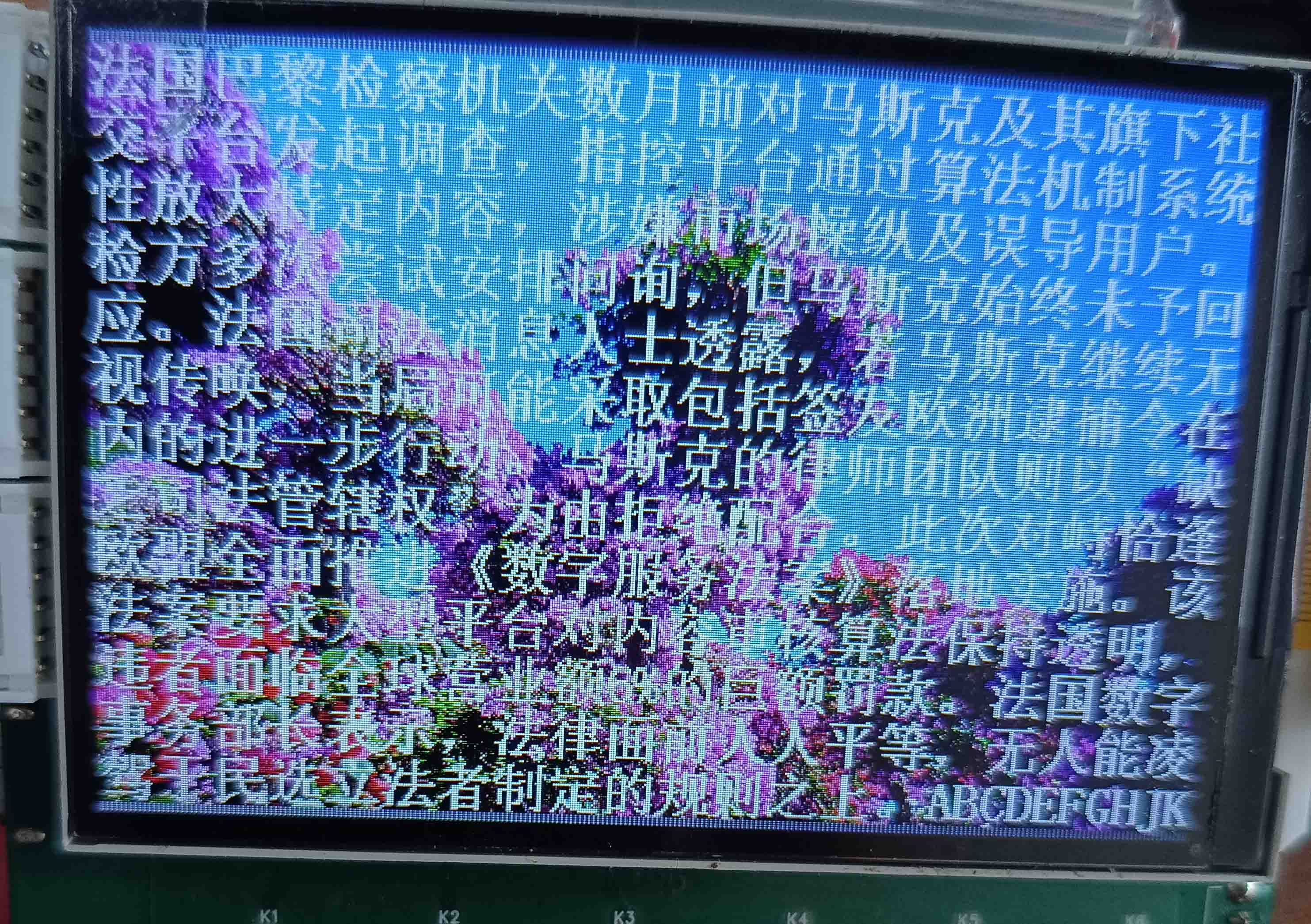

这是同时读写同一个地址的问题?还是所有DMA时,都不能读写XDATA了? 我的应用同时启动DMA_QSPI+DMA_LCM,同时还XDATA数据搬运,好像也没出错!实现的字符+背景图片.480*320_RGB565格式数据.一直重复处理

和地址无关,只在极其特殊的代码指令序列下触发问题,压测没问题的话应该当前工程就不存在触发条件。 [attachimg]136455[/attachimg]  详情 回复 发表于 2026-4-27 12:39

花了几个小时的时间,验证了一下官方给出的答案,结论:一切正常
以前的问题代码:把 CKCON = 0;改为 CKCON = 1; 后用串口长期监视数据:
发了几个小时的呆,叮着屏幕看
[08:58:27.913]接收←flag; 128   450
                    color; 0  150
                    nu; 0  448
                    flag; 0   128
                    color; 1   1
                    nu; 11   0
                    number; 0
                    xsNumber; 0
正常了,还是官方的力量大。
另外提醒一下广大网友,用的我OS例程的,因为我一直喜欢用DMA串口,所以大部分代码都用到DMA,
虽然以前运行没有触发问题,但是为了更可靠,网友们可以自行 CKCON = 0;改为 CKCON = 1;
