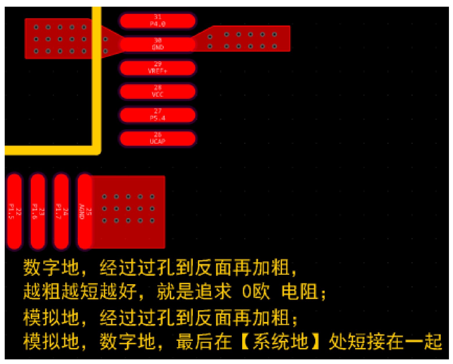

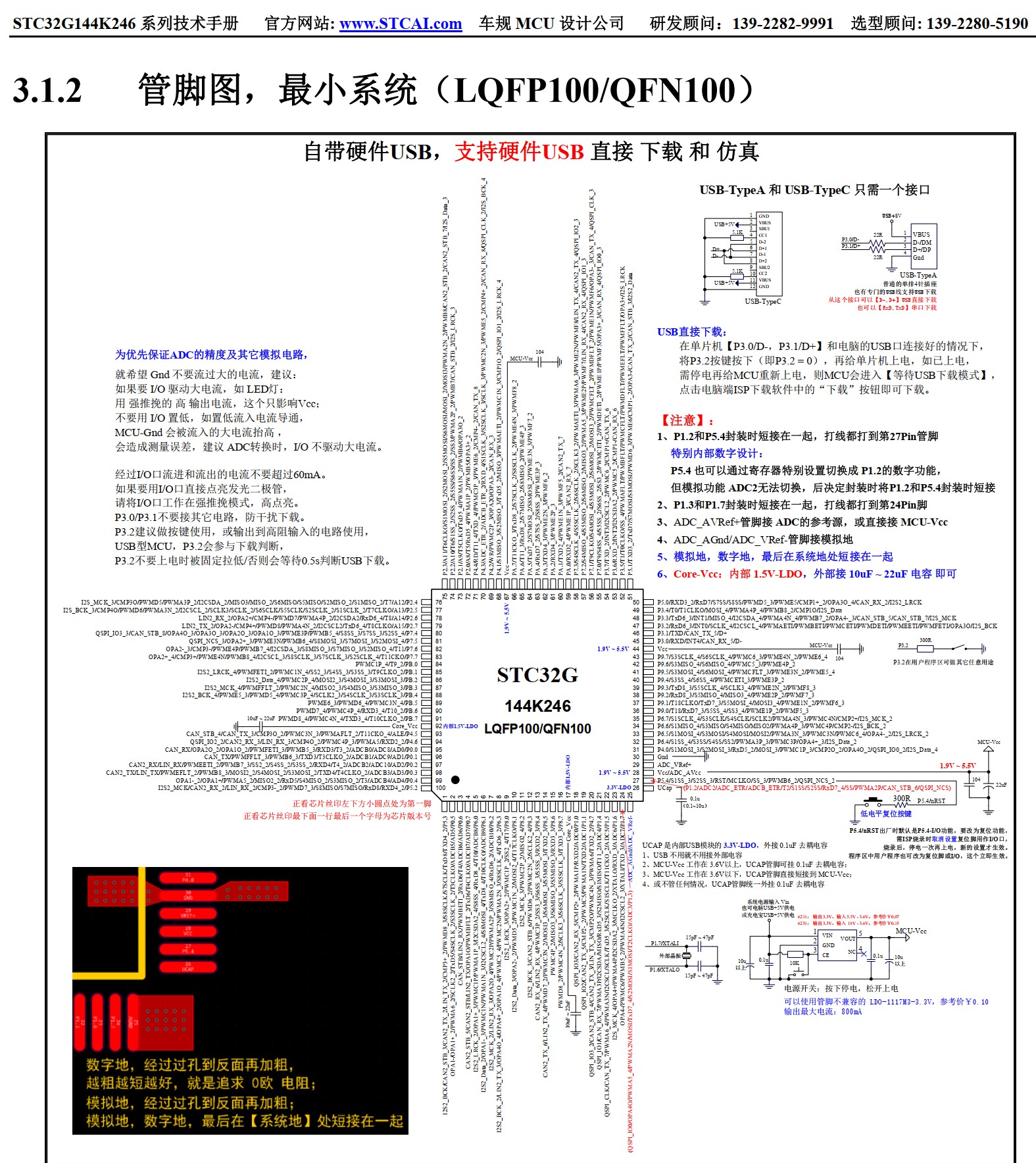

楼上 LQFP64, 地线 走的 差,要加强,
参考如下 LQFP100 地线走线示意图

没有用到ADC功能,是不是可以忽略?

不可以
