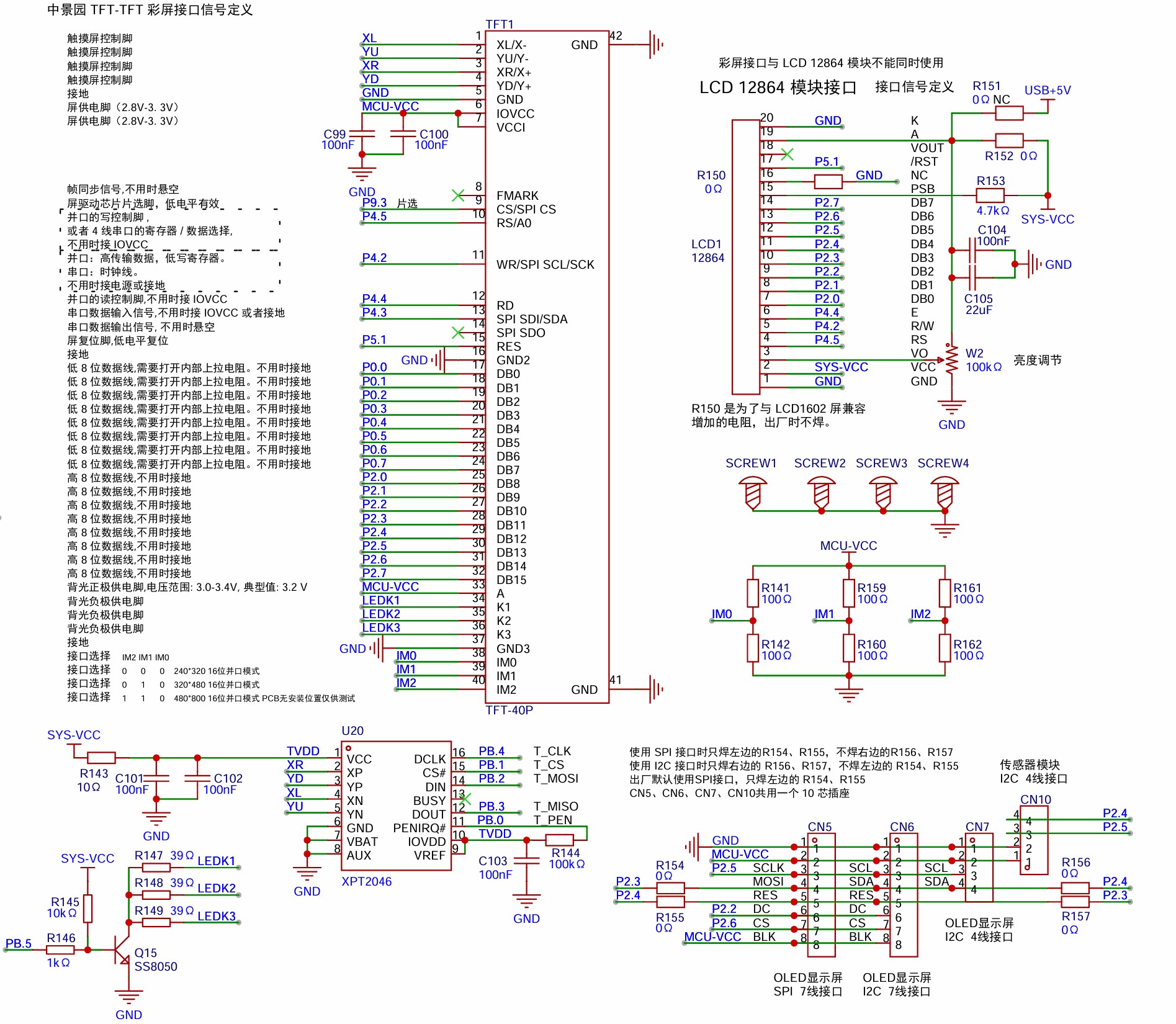

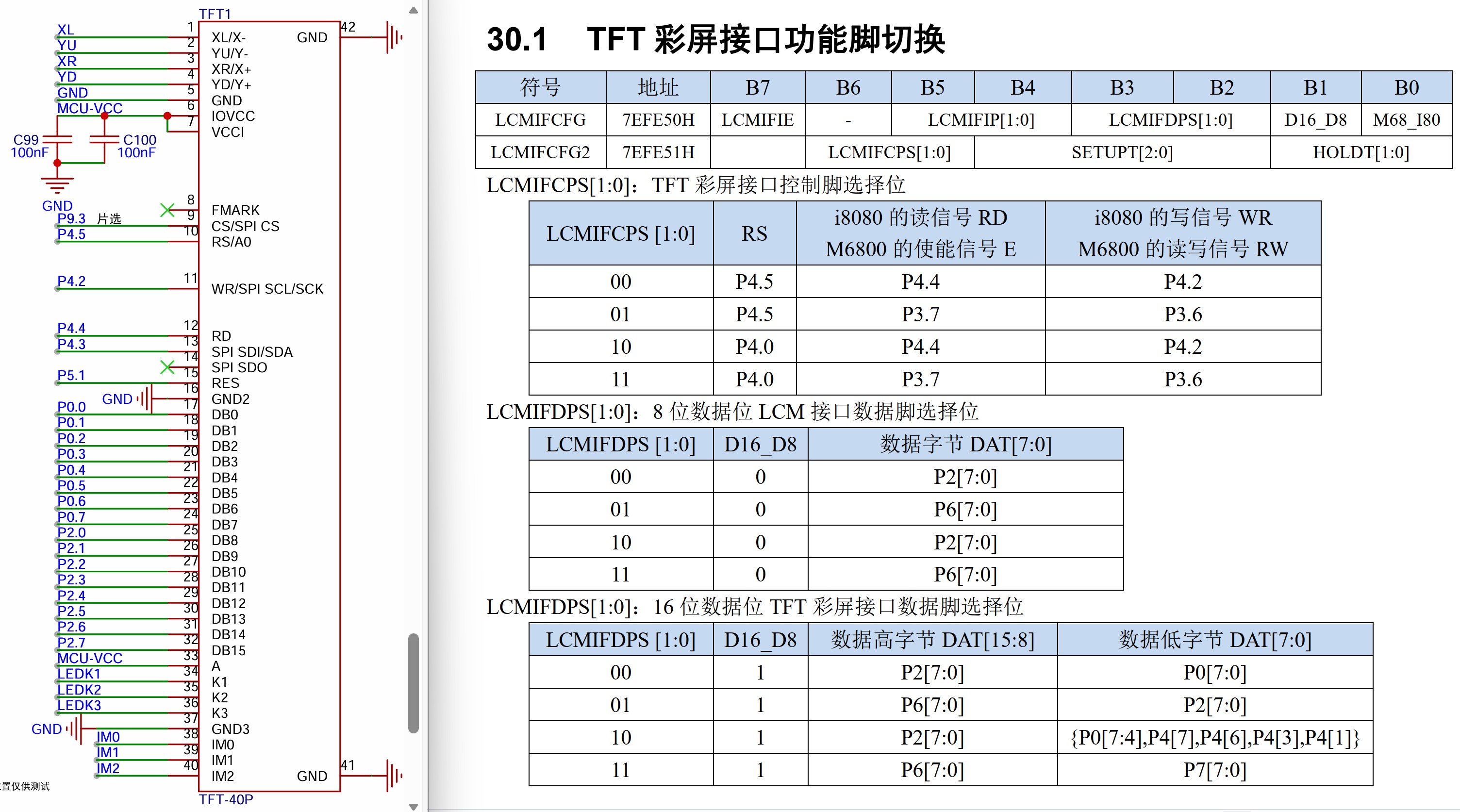

STC32G144K256驱动 i8080 接口的 854*480 的液晶屏,CS脚用哪个?
===CS脚在手册里没有标识出来,是可以任意吗?
       还是有特殊的选择性端口?

片选,一般就是普通 I/O口去选中就行了:

发表于 2026-1-12 08:44:10 | 显示全部楼层
神*** 发表于 2026-1-12 08:27
深圳国芯人工智能有限公司-实验箱
CS用的是P7.6,没有问题吧。

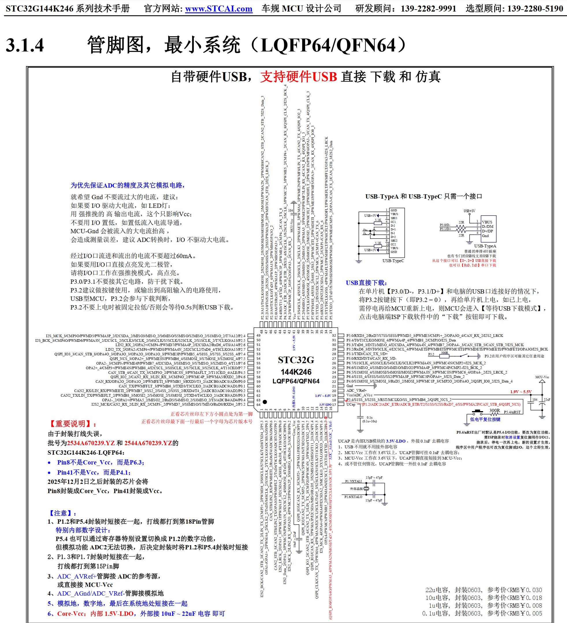

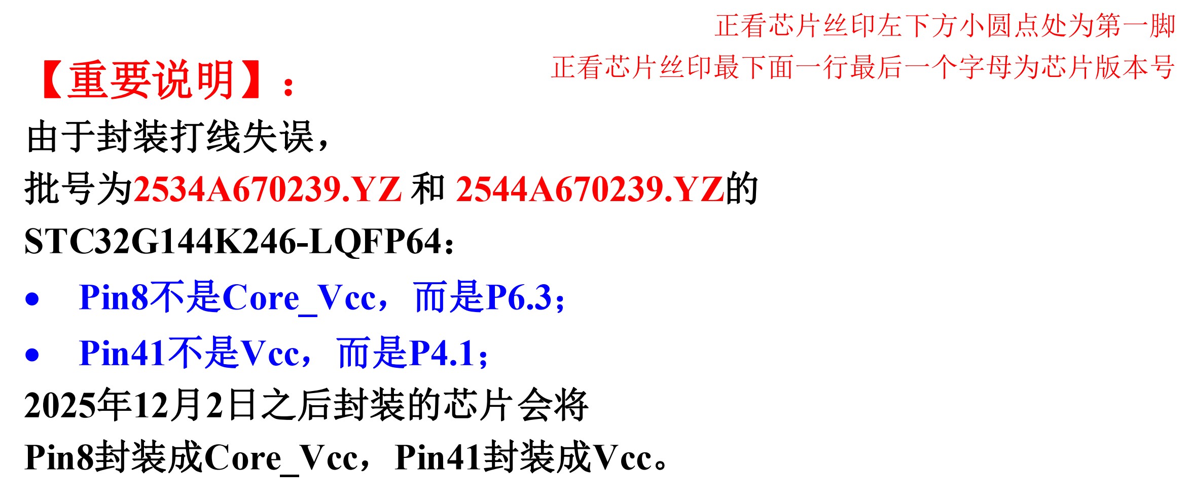

发表于 2026-1-12 20:58:51 | 显示全部楼层
64脚的芯片现在还没有出来吗?看到数据手册说25年12月2号后面做了改版,我是根据改版后的芯片脚位画的板,今天问了一下销售,说没有芯片,那还怎么玩?

发表于 2026-1-12 22:29:49 | 显示全部楼层
有这个LQFP64 封装的 1000多个,可以用,还没改封装,
暂时保障 LQFP100的供应

发表于 2026-1-12 23:04:49 | 显示全部楼层
暂时保障 LQFP100的供应
我的板子是按照改版之后的芯片引脚位置来设计的,反正这两个有错误的引脚也没有用,板子只用到驱动一个液晶屏和一路CAN,其它的都用不上,还空了好多脚,也就是说不受使用的影响了。
