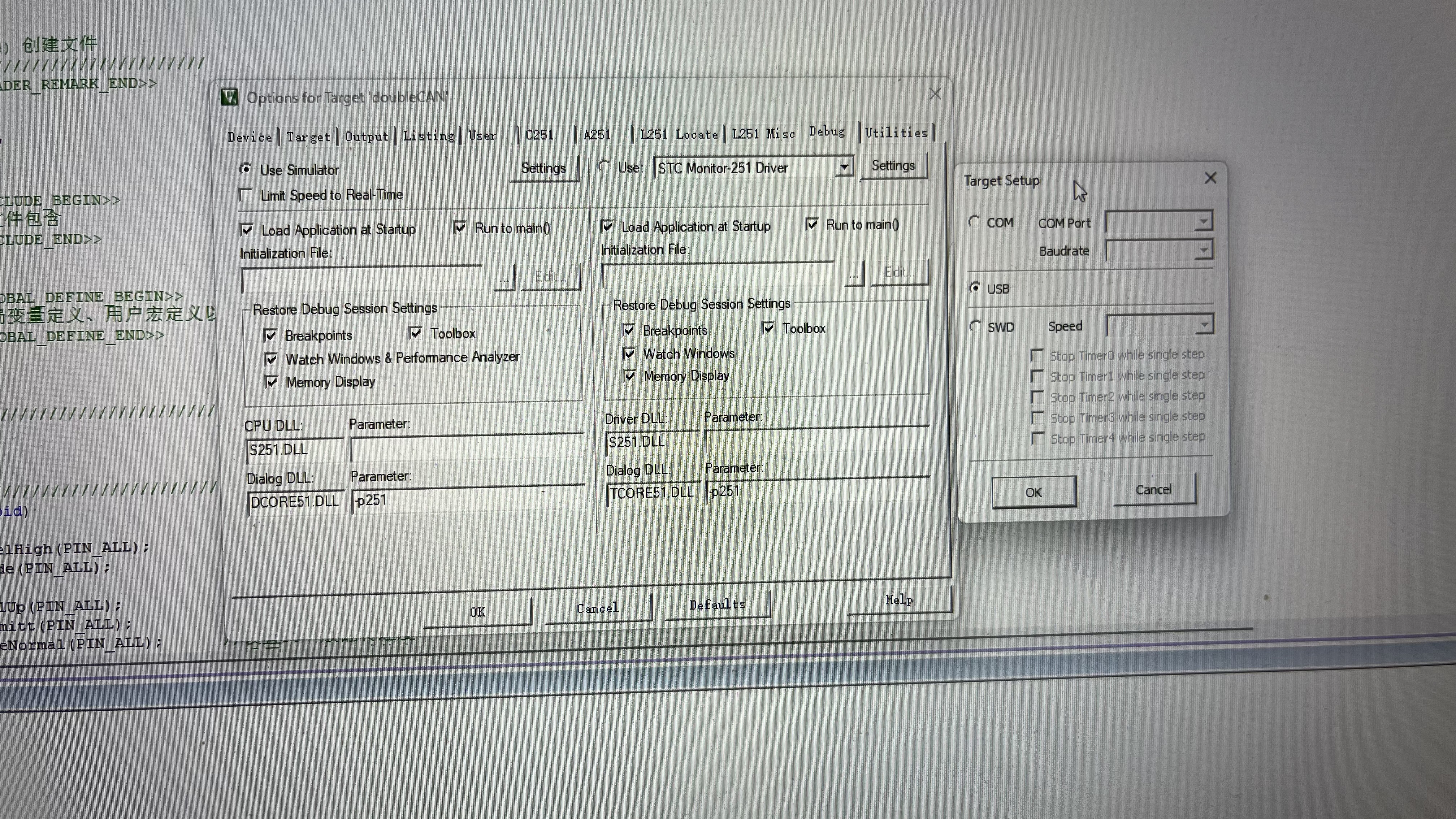

发表于 2026-1-6 09:15:04 来自手机 | 显示全部楼层 |阅读模式
keil调试的时候遇到的错误,如下图
有人知道是怎么回事吗

 楼主| 发表于 2026-1-6 09:18:42 | 显示全部楼层
使用串口调试也是一样的问题,不知道是否是设置的问题

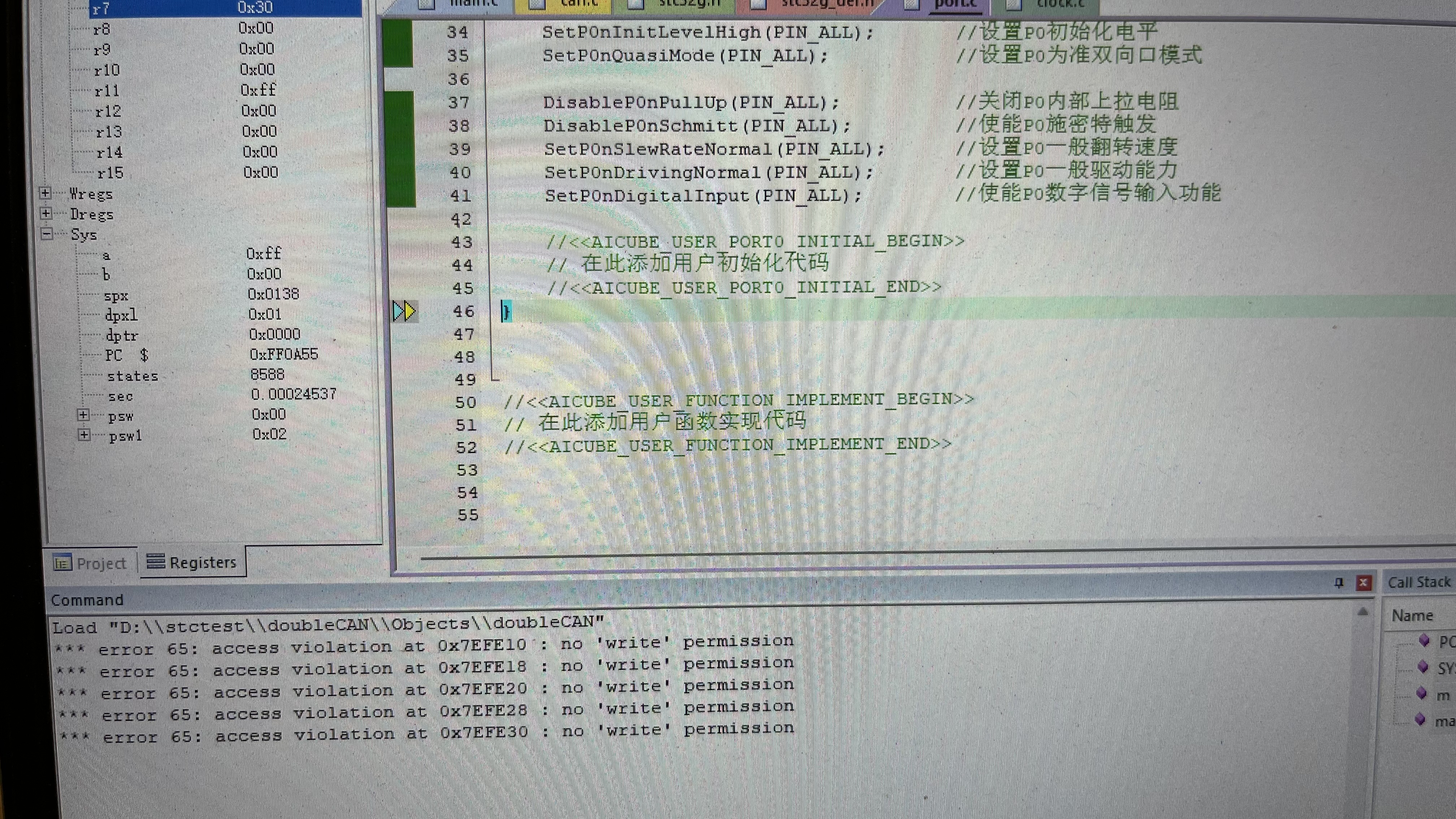

 楼主| 发表于 2026-1-6 09:24:18 | 显示全部楼层
错误的类型是 error 65:acces violation at 0x7EFE10 : no 'write' permisson   实际调试不起效果,串口调试也是如此,设置感觉都是按照说明来的,程序下载后是能正常运行的,也通过ISP设置过为仿真模式~

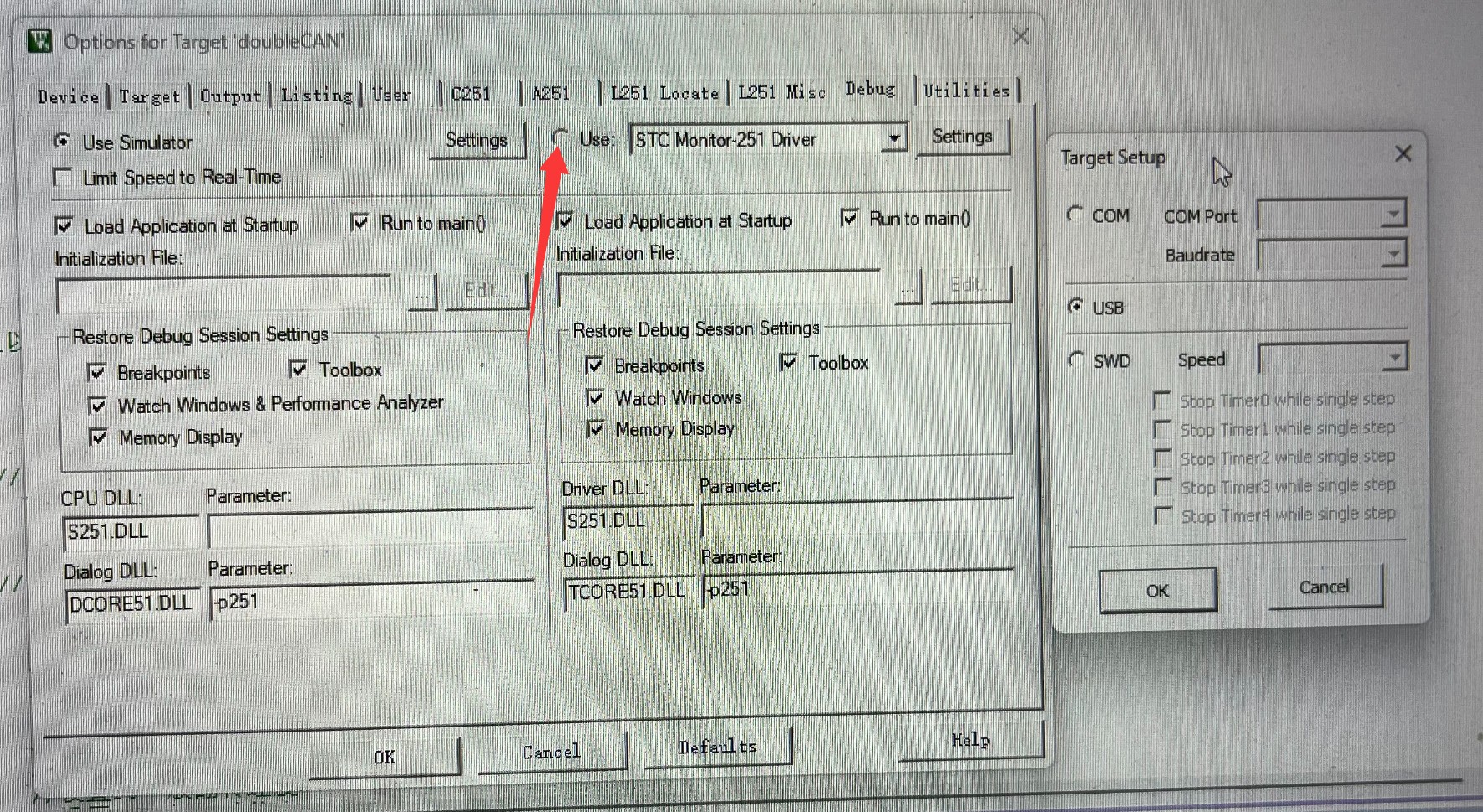

发表于 2026-1-6 09:31:02 | 显示全部楼层
这里要选择use stc monitor 251 driver

发表于 2026-1-6 09:50:41 | 显示全部楼层
keil自带的软仿不认这些寄存器而已,要生效还是要用硬件仿真

 楼主| 发表于 2026-1-6 19:25:40 | 显示全部楼层
感谢了  闭环这个问题,就是这里疏漏了,以为在下拉菜单选择了就OK了
