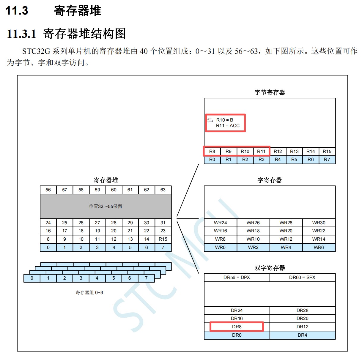

发表于 2026-1-6 09:46:00 | 显示全部楼层
Easy*** 发表于 2026-1-5 22:45
把DR8换成其他DR寄存器试试。
用STC32G12K128时发现有个别芯片在执行带有@DR8或@WR10的指令时会有不正常 ...
需要注意:DR8包含R8,R9,R10,R11;WR10包含R10,R11
其中R11为ACC,如果ACC改变会同样改变R11的内容。

发表于 2026-1-6 12:11:54 | 显示全部楼层
这个肯定知道,测试程序也没多大,使用DR8或WR10时已经重新加载了且里面的值完全正确,并且测试程序换到其他芯片上完全没问题,只在那一个芯片上有问题
