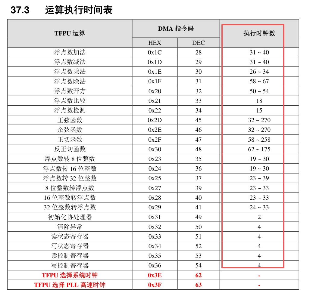

实际使用中发现,写入DMAIR后需要跟着一条NOP指令,否则会死机。
例如浮点乘法计算,
MOV DMAIR, #0x1E
NOP
如果去掉后面的NOP,直接使用计算结果的话,导致死机。
死机是个笼统的说法,实际是系统失去响应,具体是计算结果出错,还是跑飞目前还没深究。
官方通用的使用方法是代替keil库函数,
MOV DMAIR之后必然有RET指令,
也就是写DMAIR和取计算结果之间有一些间隔,
官方这样用法是没问题的。
同样的 MOV DMAIR, #0x1E,有些地方可以不跟随NOP,有些地方必须跟NOP。
例子可参考https://www.stcaimcu.com/forum.php?mod=viewthread&tid=21780中的asm文件,内部大量的MOV DMAIR,#xx指令,后面均附带NOP指令。
去掉其中个别NOP运行无影响,但有另一些NOP去掉会导致死机。

最简测试工程
等效C代码
  1. void calc(float fa, float fb, float *fc)
  2. {
  3.         *fc = fa * fb;
  4. }
汇编
  1.         MOV      DR8,fc?040          ;参数fc
  2.         MOV      DMAIR,#0x1E         ;DR4 = DR4 * DR0
  3.         NOP                      ;不加NOP会死机
  4.         MOV      @DR8+0x2,WR6        ;保存计算结果
  5.         MOV      @DR8,WR4
  6.         RET
test_fpu.rar (22.36 KB, 下载次数: 173)
完整测试工程
已确认与时钟频率无关,与TFPU时钟选择系统时钟或PLL高速时钟无关。
只要MOV DMAIR,#data后面是MOV  @DRk+dis,WRj或MOV  @DRk,WRj这种指令就会死机。
在MOV DMAIR,#data后面是其它指令则不会死机。
在 MOV DMAIR,#data
和 MOV  @DRk+dis,WRj
之间插入NOP可避免死机。
