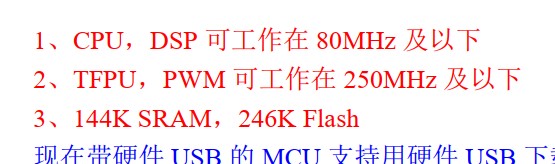

CPU时钟最高80M,不同外设有还不同的最高频率
超频不稳定或工作温度范围缩小,仅供测试

跑 100MHz  ~ 120MHz, 目前未发现问题,
那取保守值, 100MHz 附近
  • 打卡总天数:425

不放心的话,在手册中查芯片参数里给的最高频率。这个参数是经过多项严格测试的。
