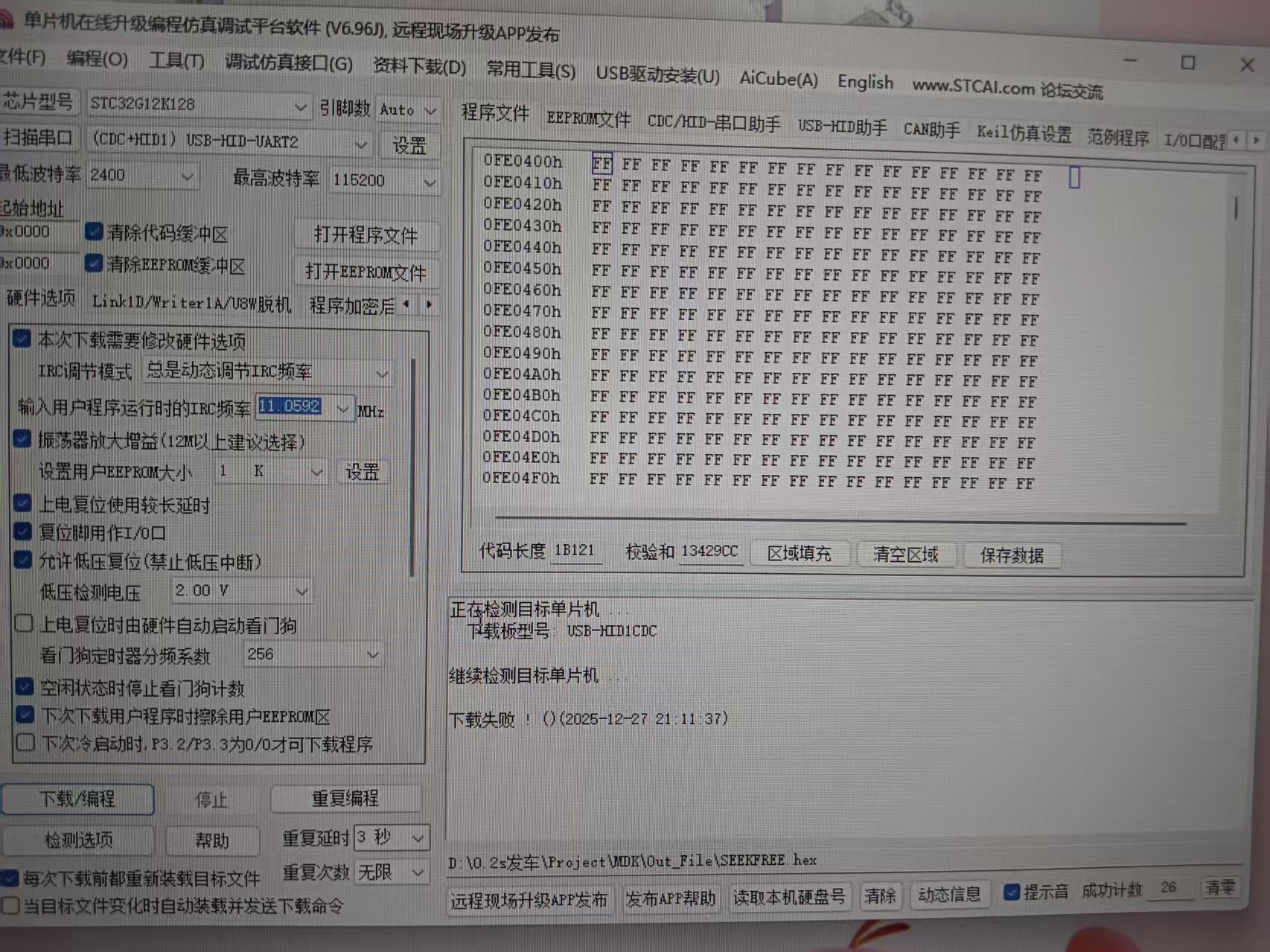

12k128下载失败
  • 打卡总天数:5
  • 最近打卡:2025-12-27 21:16:40
44
44
发表于 2025-12-27 21:16:40 | 显示全部楼层
erci*** 发表于 2025-12-26 23:55
你这个RST控制冷启动的电平,是不是和官方下载器反了。
用示波器看下主芯片VCC\P30\P31情况吧
RST控制冷启动的电平应该是没问题,
现在是有时可以下上,有时下不进去,
而且下进去后屏幕也没反应,只会亮白屏,没有数据

发表于 2025-12-27 21:22:51 | 显示全部楼层
正在检测目标单片机 ...
  单片机型号: STC32G12K128
当前芯片的硬件选项为:
  . 系统ISP工作频率: 23.851MHz
  . 内部IRC振荡器的频率: 11.057MHz
  . 掉电唤醒定时器的频率: 33.925KHz
  . 振荡器放大增益使能
  . 用户EEPROM大小被设置为 1 K
  . P3.2和P3.3与下次下载无关
  . 上电复位时增加额外的复位延时
  . 复位引脚用作普通I/O口
  . 检测到低压时复位
  . 低压检测门槛电压 : 2.00 V
  . 上电复位时,硬件不启动内部看门狗
  . 上电自动启动内部看门狗时的预分频数为 : 256
  . 空闲状态时看门狗定时器停止计数
  . 下次下载用户程序时,将用户EEPROM区一并擦除
  . 下次下载用户程序时,没有相关的端口控制485
  . 下次下载时不需要校验下载口令
  . 内部参考电压: 1185 mV (参考范围: 1100~1300mV)
  单片机型号: STC32G12K128
开始调节频率 ...                        [0.594"]
调节后的频率: 11.071MHz (0.109%)
正在重新握手 ... 成功                        [0.141"]
当前的波特率: 115200
正在擦除目标区域 ... 完成 !                [1.203"]
正在下载用户代码 ... 完成 !                [23.328"]
正在设置硬件选项 ... 完成 !                [0.016"]
更新后的硬件选项为:
  . 内部IRC振荡器的频率: 11.071MHz
  . 振荡器放大增益使能
  . P3.2和P3.3与下次下载无关
  . 上电复位时增加额外的复位延时
  . 复位引脚用作普通I/O口
  . 检测到低压时复位
  . 低压检测门槛电压 : 2.00 V
  . 上电复位时,硬件不启动内部看门狗
  . 空闲状态时看门狗定时器停止计数
  . 下次下载时不需要校验下载口令
芯片出厂序列号 : F7E3CC18000F50
  单片机型号: STC32G12K128
  . 用户设定频率: 11.059MHz
  . 调节后的频率: 11.071MHz ( 主时钟分频系数 = 1; )
  . 频率调节误差: 0.109%
操作成功 !(2025-12-27 21:17:47)

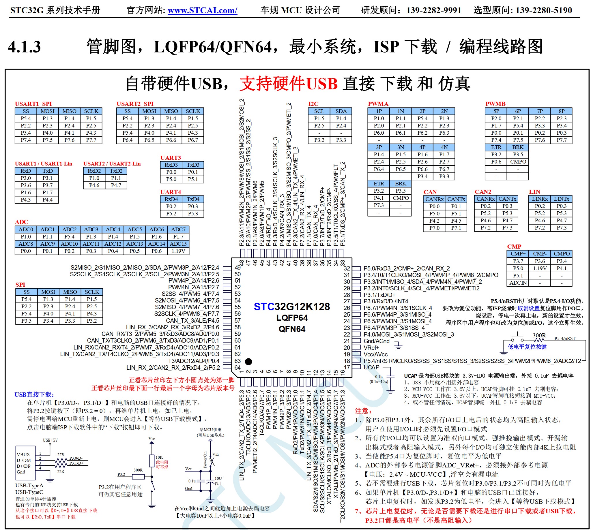

发表于 2025-12-27 21:51:43 | 显示全部楼层
P3.0电压为3.6V,P3.1电压为3.7V,确实不正常

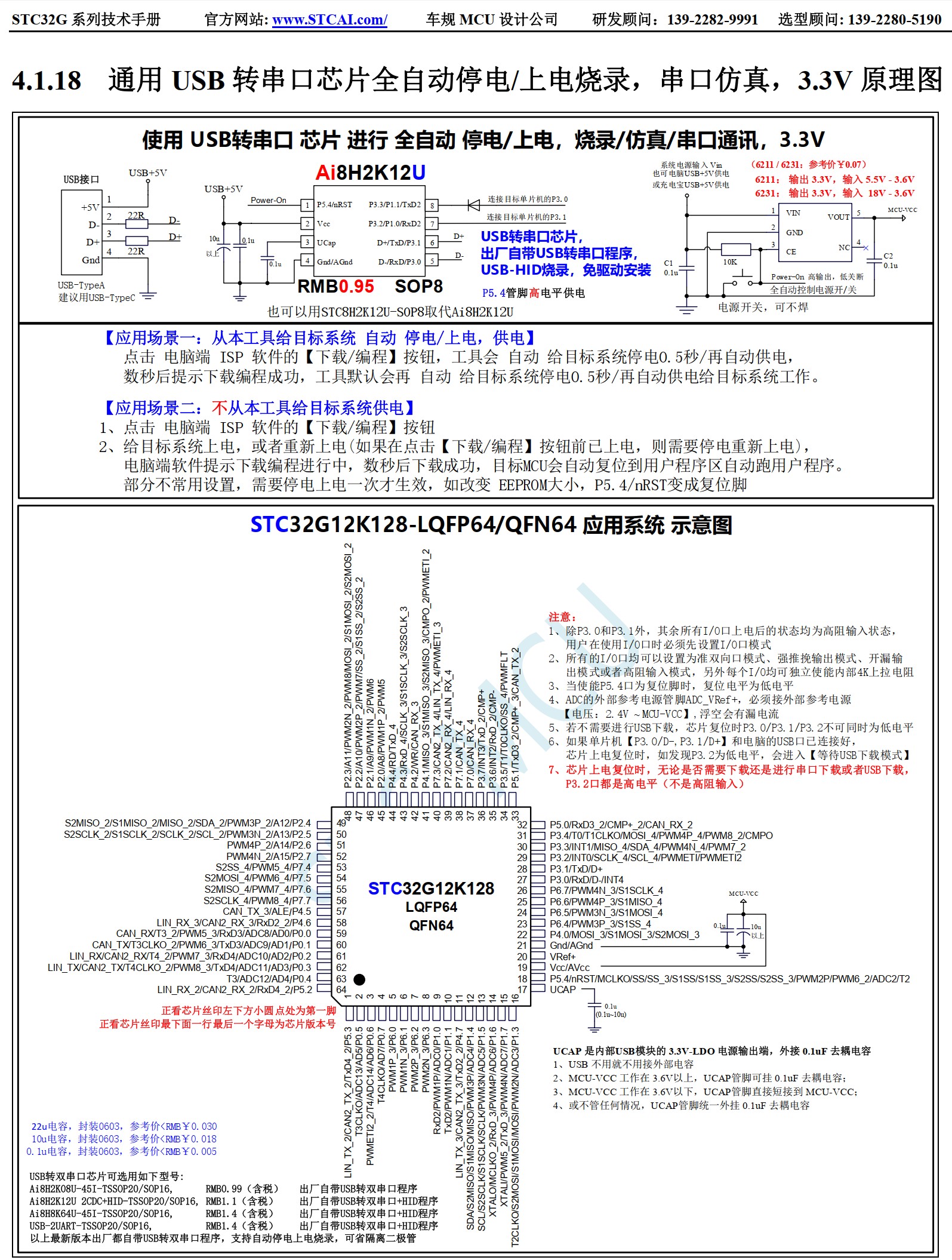

发表于 2025-12-27 22:22:14 | 显示全部楼层
https://www.stcaimcu.com/data/download/Datasheet/STC32G.pdf
下载,用 我们的图,不要说是抄的第三方的,
你以为抄的一致,可能却抄错了。

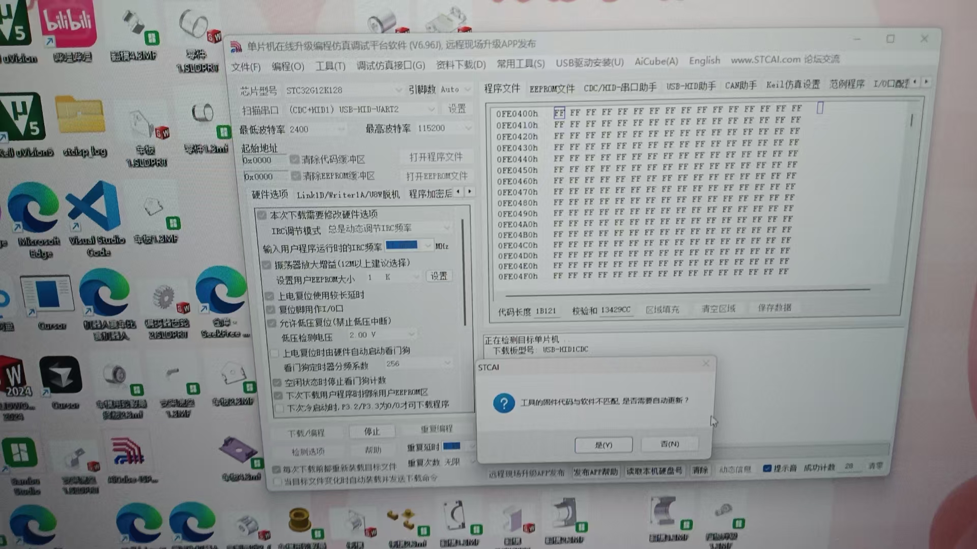

发表于 2025-12-27 22:51:24 | 显示全部楼层
你好,我换了一个新的 AI8H2K12U,stc-isp会提示我更新固件,
更新后RX 和 TX 的电压就不是 3.3v 了,一个 5v,1 个 3.8v,
AI8H2K12U的固件应该是影响不大的对吧
