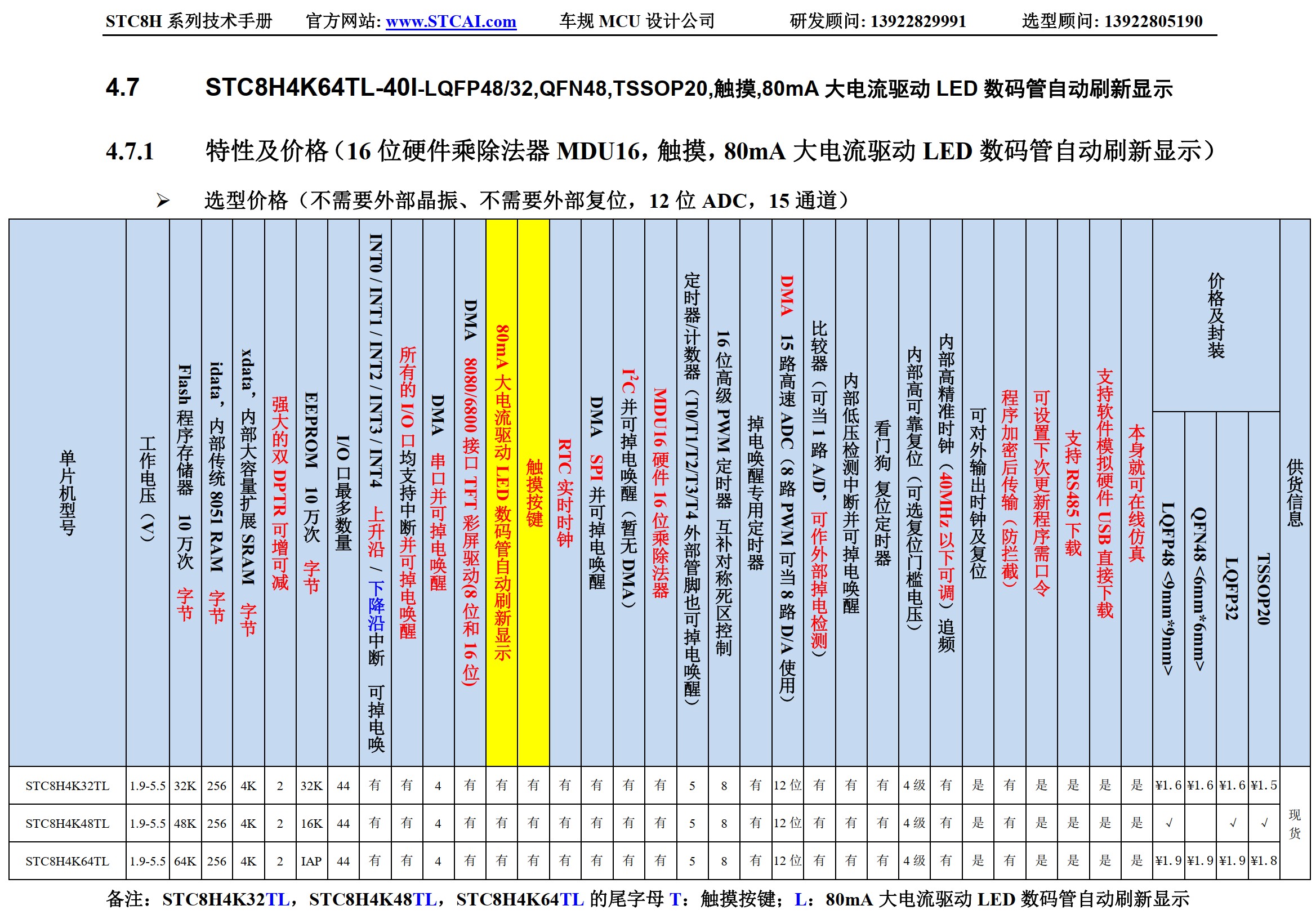

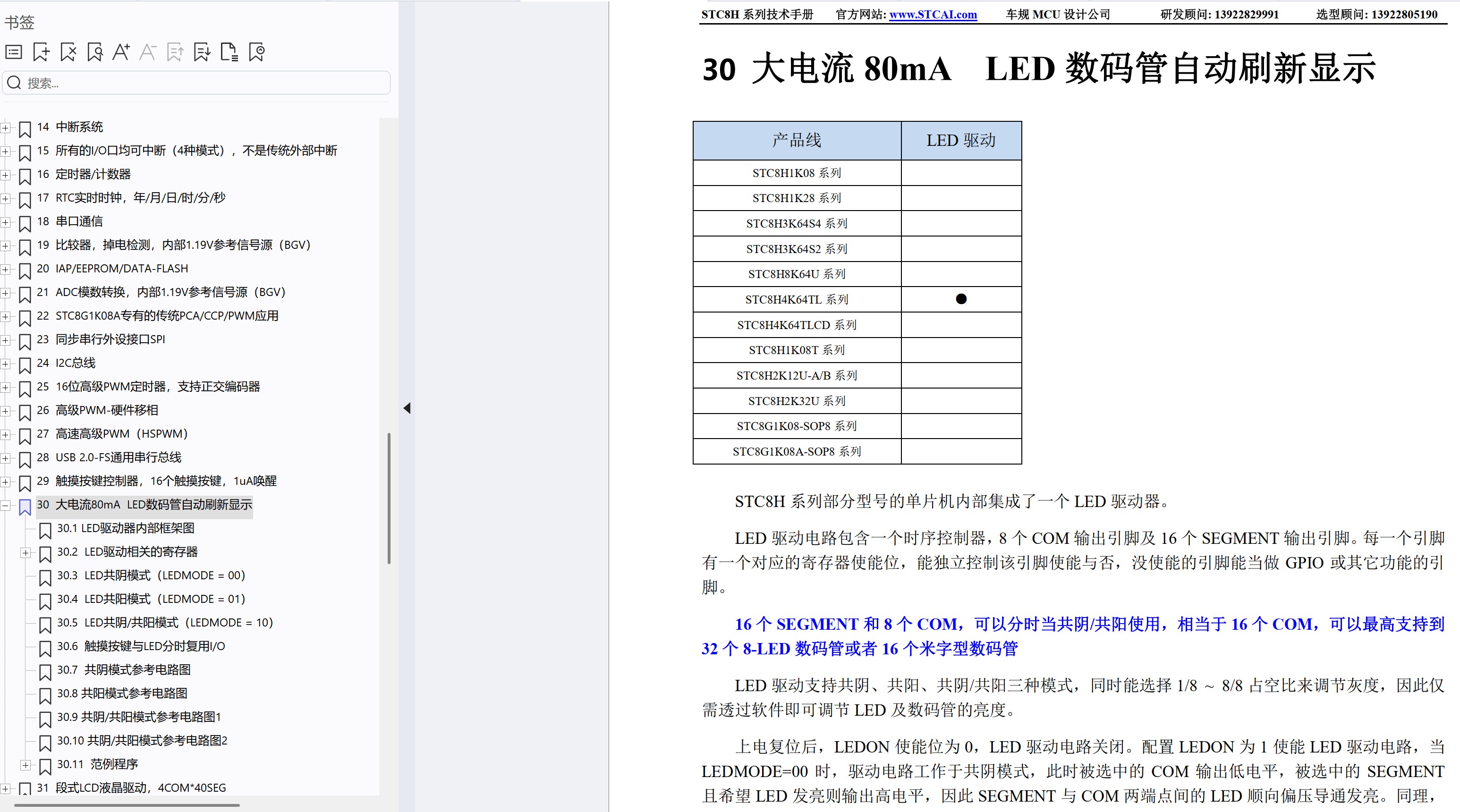

上述需求分解一下:
需求1:“我想让数码管实现动态显示,但是又不想让他程序里一直刷新,有没有别的办法实现静态显示”
需求2:“不能占用太多IO口”
需求3:“有没有这样的专用芯片能实现?”

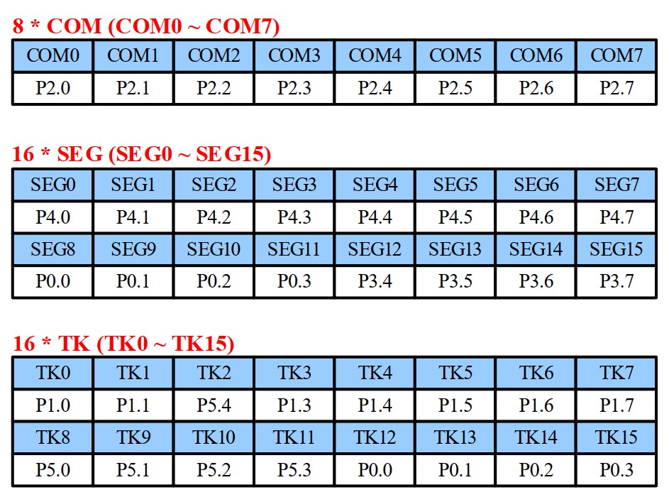

针对需求1,这里推荐
STC8H4K64TL,可以满足最多16个8段数码管的自动刷新,不需要占用CPU去刷新。
针对需求2和3,这里推荐双单片机方案,将STC8H4K64TL作为显示专用驱动芯片使用,通过UART或者其他接口和另一片主单片机连接,
这里,主单片机只需要使用UART即可控制STC8H4K64TL驱动数码管显示,占用1至2个IO而已,两个单片机的其余IO均可自由开发,通过协议交互
虽然感觉有点复杂,但实际上两个单片机各自有业务分工,反而更有利于实现模块化,后期维护和开发继承都是有好处的,
STC8H4K64TL价格不到2元,成本远低于其他同类驱动芯片,本身还是一个资源很丰富的单片机,无论是作为专用驱动芯片还是作为协作控制器都是非常合适的。
16个触摸按键,16个8段LED数码管大电流自动涮新,STC8H4K64TL
