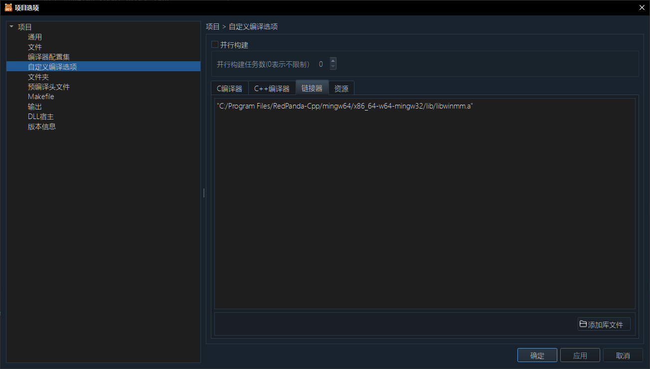

使用的IDE是小熊猫C++
编译器为mingw64.
自行修改main.c中的wavpath和mp3path
upload 附件:mp3frameLUT测试.zip
我删除了大量的代码,包括各种平台的针对优化都删了,只保留了layer3的解码部分,layer1和2已经没人用了也删了。
如果想直接解码后播放,记得声明libwinmm.a位置,如果遇到因为wav播放部分的代码导致的编译不了,播放不了,建议直接删除wav播放相关的代码,直接用其他播放器播放输出的wav。

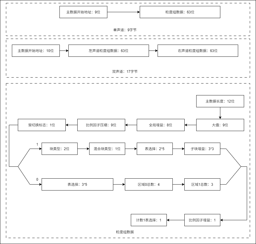

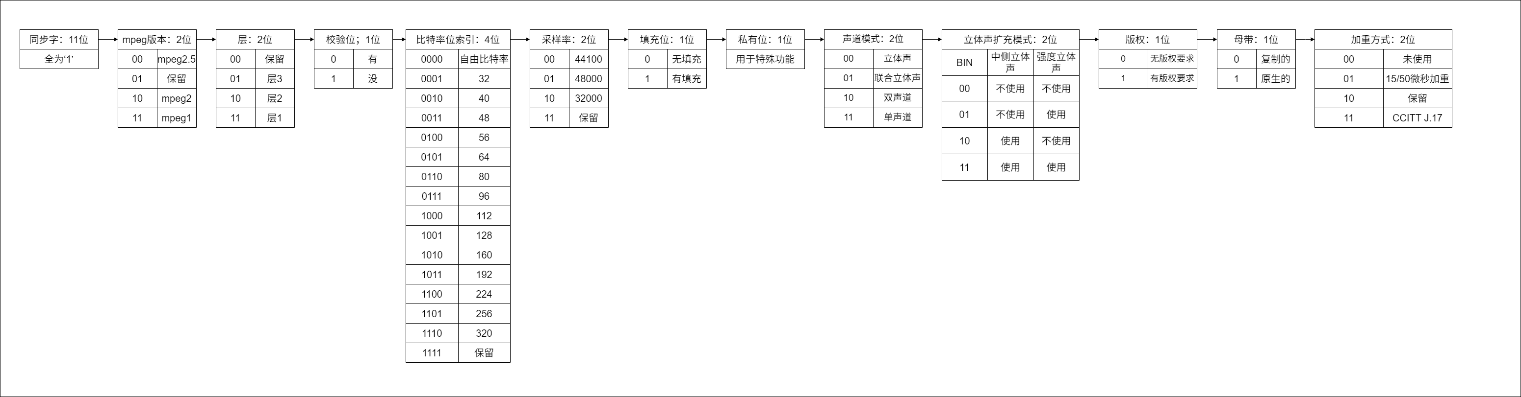

mpeg1/2/2.5 layer3帧头结构
这里面的比特率是mpeg1的,2和2.5的与1不同

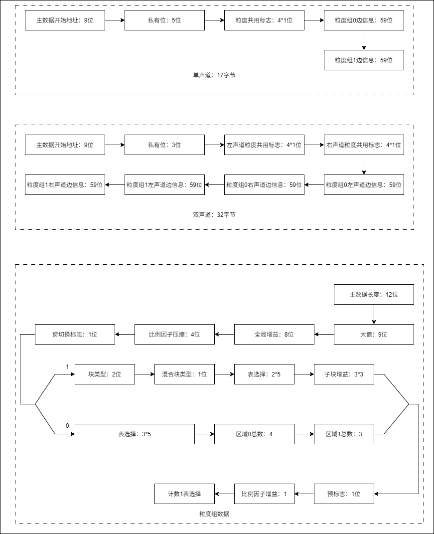

mpeg1 layer3边信息结构(在帧头后面)
mpeg2/2.5边信息结构
mpeg1 layer3主数据结构
