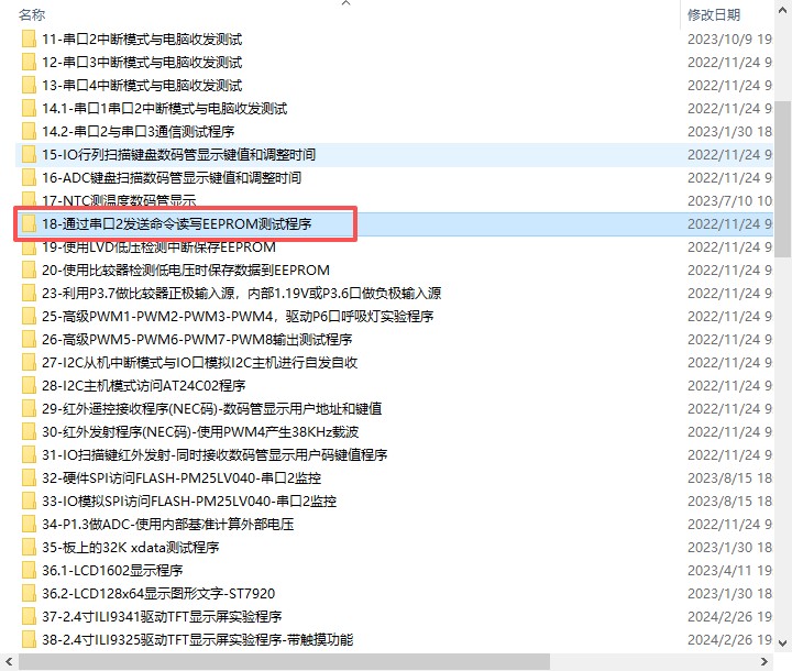

感觉这现象,像是代码因素导致的丢参,或是异常掉电后重上电重初始化? “上电初始化后读取”,后续代码有无擦写动作? 请测试人员,老化测试下这个EEPROM例程试试复现? https://www.stcaimcu.com/data/download  详情 回复 发表于 2025-12-3 16:42
  • 打卡总天数:586
  • 最近打卡:2026-07-04 12:34:03
112
4958
10758
发表于 2025-12-3 16:42:52 | 显示全部楼层
lmy*** 发表于 2025-12-3 16:24
有一个参数回到初始值,其余为零
https://www.stcaimcu.com/data/do ... -DEMO-CODE-V9.6.zip
